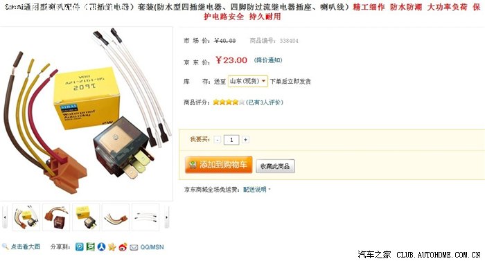

继电器:
1.继电器这个东西有人说用,有人说不用,看了不少帖子,我感觉还是用了好,他们说保护方向盘里的喇叭开关什么的,反正 用了放心。至少我买的蜗牛喇叭说明图纸上就有继电器的安装说明。。设计上就是这样的,应该是必要的,我相信博世。
2. 继电器也有不同种类,根据插头分四插和五插的(京东上只有这么两种区别的,我不懂的),我买的是四插的,推荐大家买五插的,因为说明书上就是五插说明。。我和同事研究了半天,用了好几种接线方法才正确的接上了。。这个不是搞电的很难搞懂,我们是船厂品质部的,经常看图纸。一个同事还是搞电的,一开始都还没看懂。。。

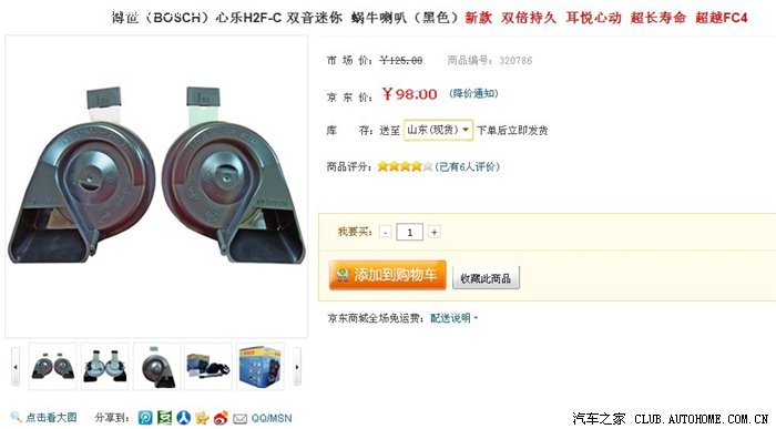

博世(BOSCH)心乐H2F-C 双音迷你 蜗牛喇叭
SIHAI通用型喇叭配件(四插继电器)套装(防水型四插继电器、四脚防过流继电器插座、喇叭线)
这两个都是来自京东商城。。
上图
