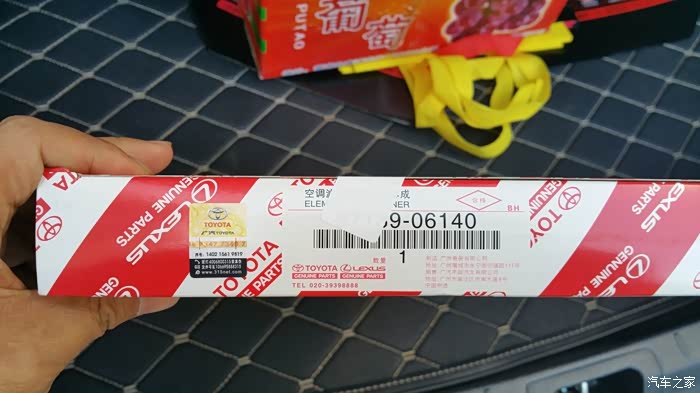

这是网上买的,有活动,买了2个合55一个,真假不知道。
看着是好真的样子,心理说,这就是原厂。

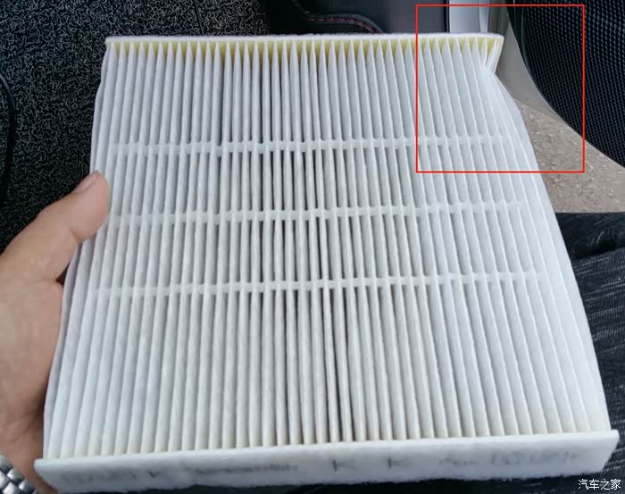

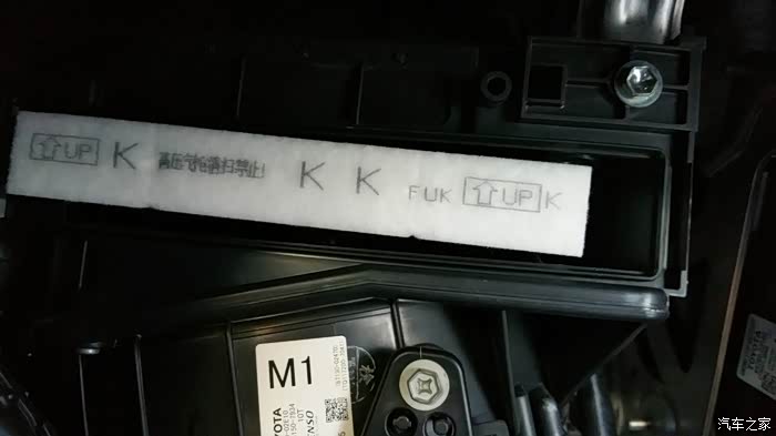

先说一下,空调滤芯我前几天换过了,为了这次作业的照片,我又重来一次,大神们,看右上角,我为什么装的是这个效果?摺回不来了,影响过滤效果不?

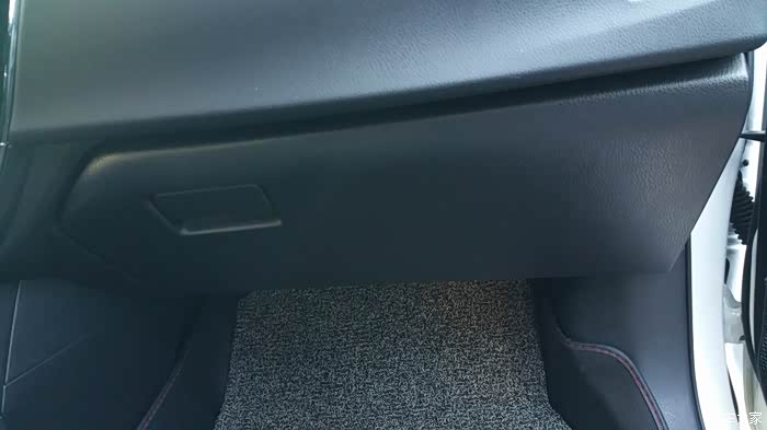

这就开始准备拆,其实很简单的。

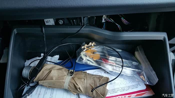

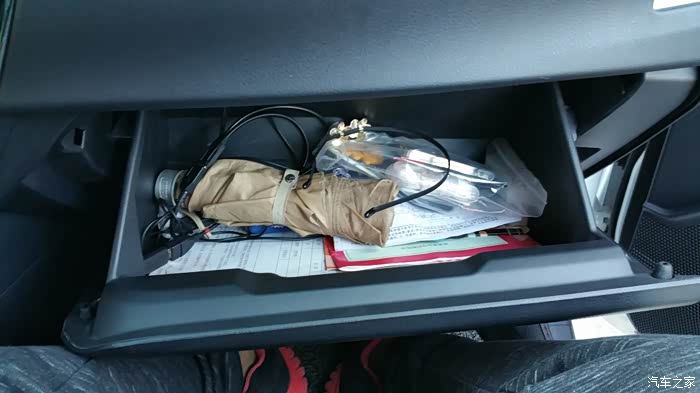

请无视里面的东西,时间紧任务重,东西就不拿出来了,建议小伙伴们有空把东西拿出来后再拆。

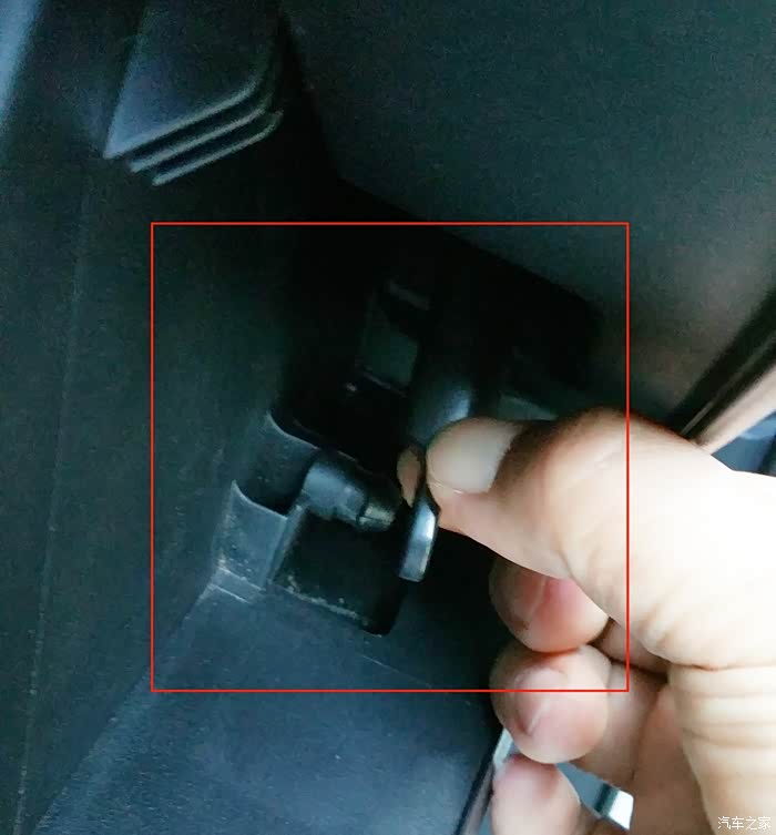

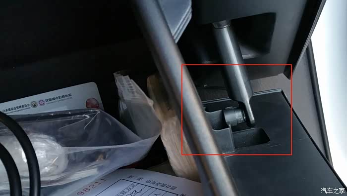

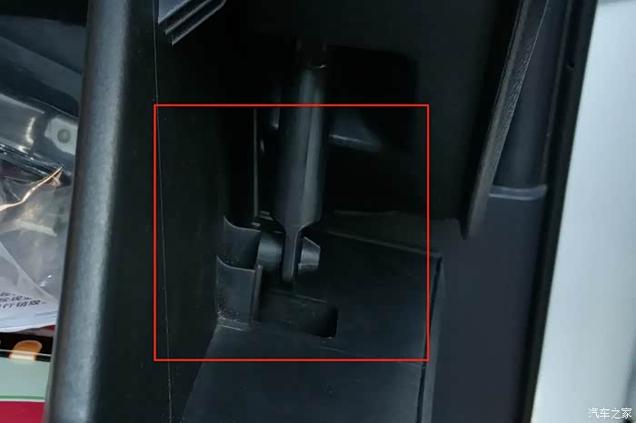

第一步是最关键的,要把这个拉手拆下,往右掰,很轻松拆下。
向右,第二次重复说,然后就不用管它了,进行下一环节。

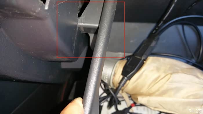

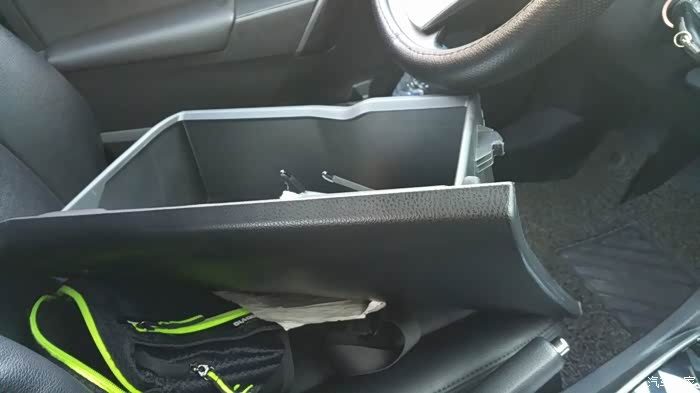

第二步,双手按住手套箱侧沿根部,往中间用点力---挤,然后再下拉一下。
这是左侧沿的效果,看到没有,里面就是简单的卡口,往里挤就是把卡口露出来,向下拉就是手套箱拖离。

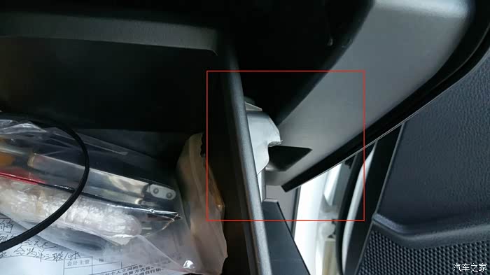

右侧就是这地儿,已经可以把手套箱拿出来了。

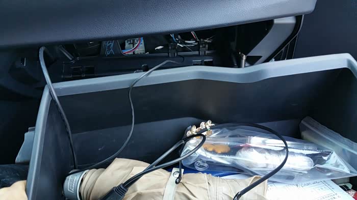

全下来了
一切都是那么地简单。
你在这儿,老实呆会儿,一会儿就把你复位。

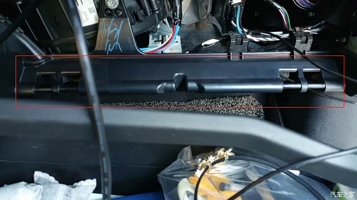

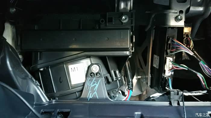

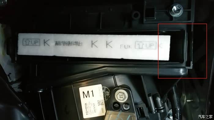

里面就是这样,可以看到空调滤的盒了。

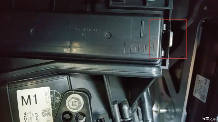

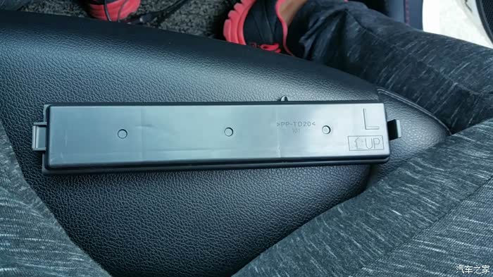

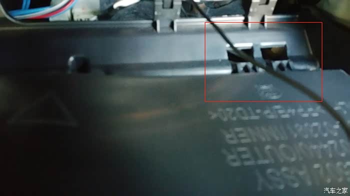

红框位置大家注意,第三步:往左按,不要太用力,很轻的一个卡口,这个盖就下来了,里面放的就是空调滤芯。
你也在这儿呆会,等着复位。
看看滤芯就是这样的呆着

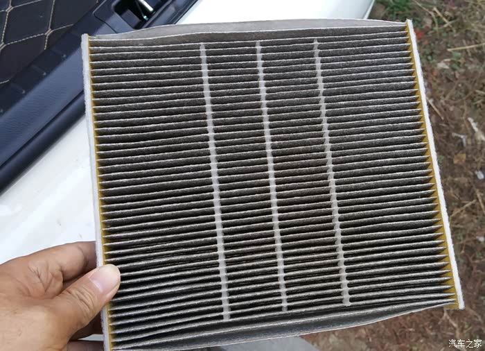

红框位置,都有空隙,大家的都这样不?拿出来就可以换新的了,注意箭头向上安装。
复位开始,这里值得说的是这个框内的卡口件,这个卡口不是按进去的,车上的滤芯盒的左边有一个口,这个卡口是从右往左伸进去,然后右边的卡口往里按,这样才能装好,大家不要爆力安装。

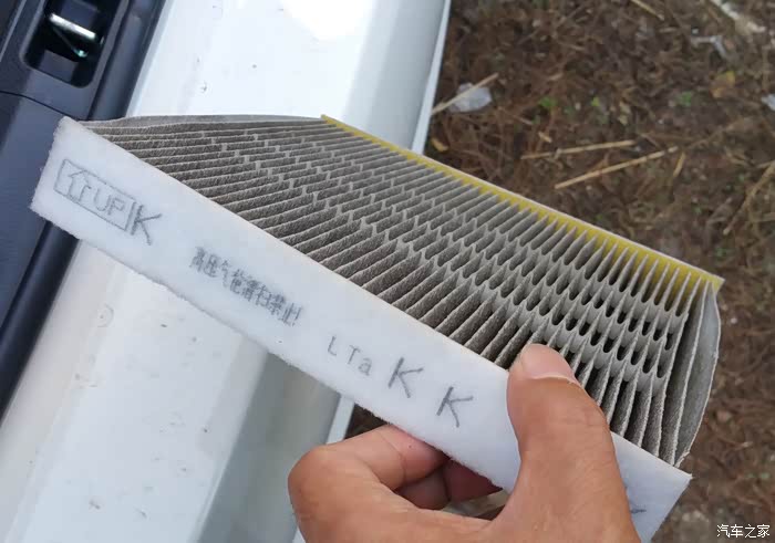

这是换下来的滤芯,是黑了些,我感觉还能用,我刚跑9000多,考虑到新的也没几个钱,换季了,换个新的,不是啥坏事儿。
原厂就是这样的字,我的也是。
