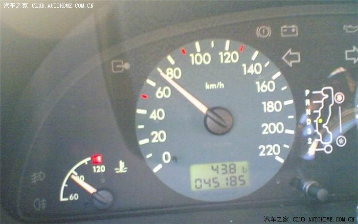

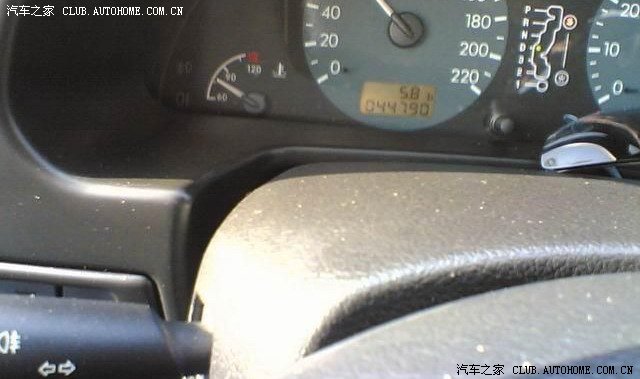

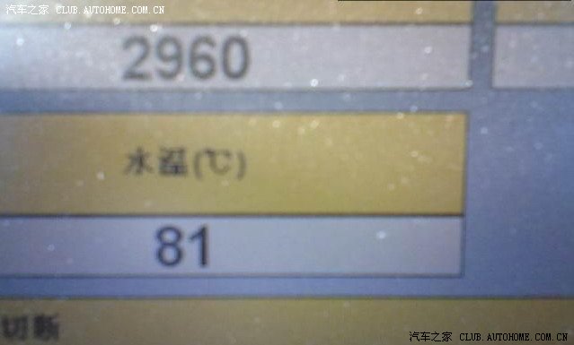

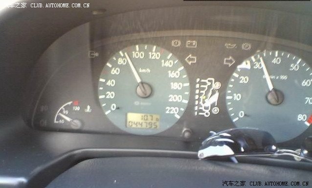

2.水温低,最近一个月不经意的发现,在跑长途或者短途匀速时 ,水温竟然超低!!
我当即开车上了高速随车接上电脑检测,行使约5公里后,时速约70km/h.并随手拍下了仪表指示和电脑显示.......

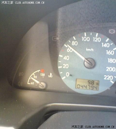

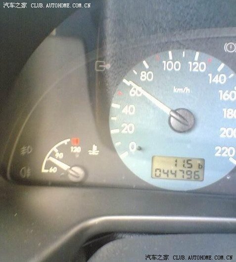

仪表显示,水温约在75~80度之间.
因为我在出发前,在原地提高转速,已经让水温达到了97度,而且等电子扇开始低速运转,然后再继续让水温上升,在水温上升过程中,出发上路试车-----
一路匀速状态下,仪表显示水温没有回升.
我同时观察电脑检测显示,曾显示最低温度达到79度.
当我把时速降到40公里以内,水温开始攀升,通过电脑检测水温能达到90,靠近正常.
试车全程约15公里,当匀速在70左右,水温能达到最低79度.若继续提高车速到140km/h,水温略微有上升,能保持在85~90度之间,由此看来,此车确实存在问题.
一般我们不管是原地怠速还是正常或匀速行驶,发动机水温都是不应该低到80度以下的.
此现象说明冷却循环系统肯定存在问题.

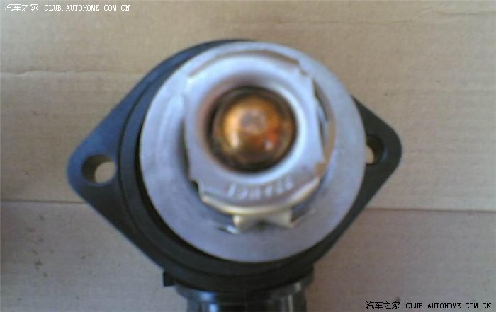

随即,我们更换了一个新的节温器,这个就是我们更换的新的节温器,看上去和原车的确实不一样.
这个就是新换的节温器,和原车的有所区别.
原车的节温器和节温器盖是一体,不可单独拆卸的.
而这个新换的节温器是和节温器盖可以单独分开的.
两种节温器都是神龙公司的产品.

但是如果存在此现象的车辆,可建议去更换一款新款的节温器,应该就能解决问题了.说明原车的节温器是存在瑕疵的.
两种节温器都是神龙公司的产品.

换完节温器之后水温基本始终保持在90度上,说明原厂的节温器确实存在质量问题!以上两点是对爱丽舍水温情况的一个总结,我的车以上两种情况都出现过,现在都已经解决。为了给有此问题的车友一个说明作用,以上引用了网络部分图片文字
