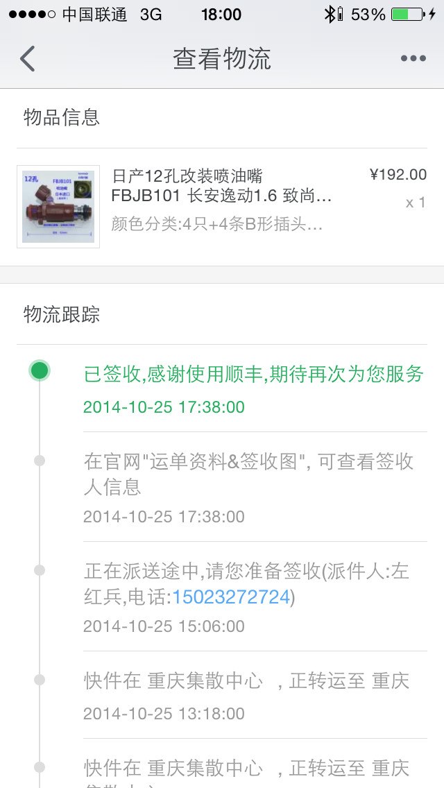

10月24日通过北京逸动车友会长介绍,在X宝处购买了一套拆机旧件12孔喷油嘴,但是店家已处理密封等问题。心急叫店家发的顺丰...25号到货.....

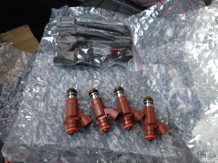

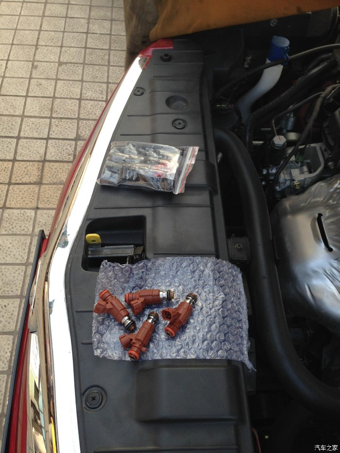

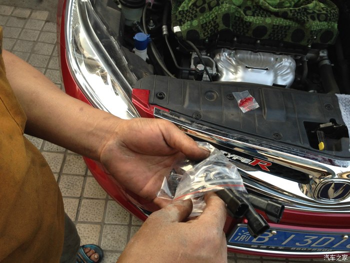

先来看看物件 顺丰挺给力 大家都赞赞吧!!! B形逸动专用转换插头(黑色物件)及拆机喷油嘴旧件(注意原装喷油嘴接头项圈不必拆装 直接旧件安装 厂家已测试密封性能 不用担心漏油 小编也曾担心过 后面会有介绍)

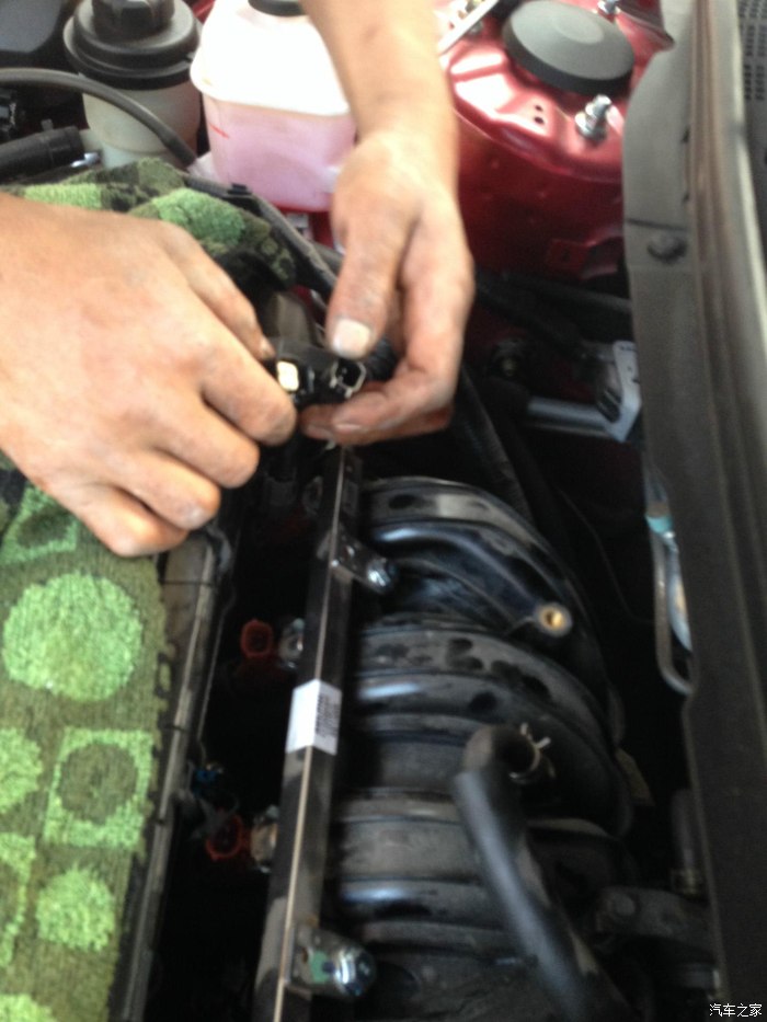

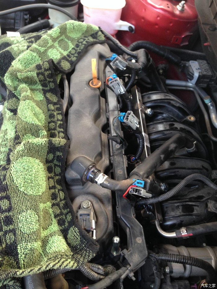

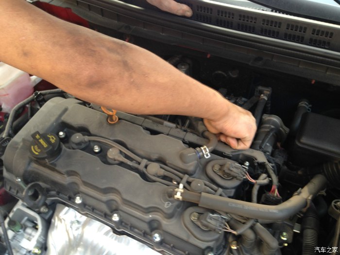

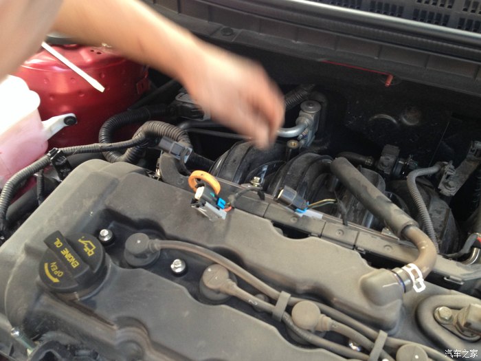

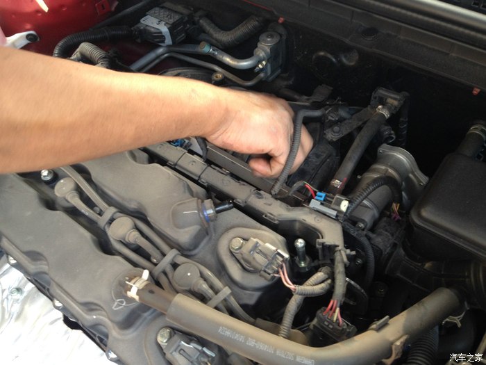

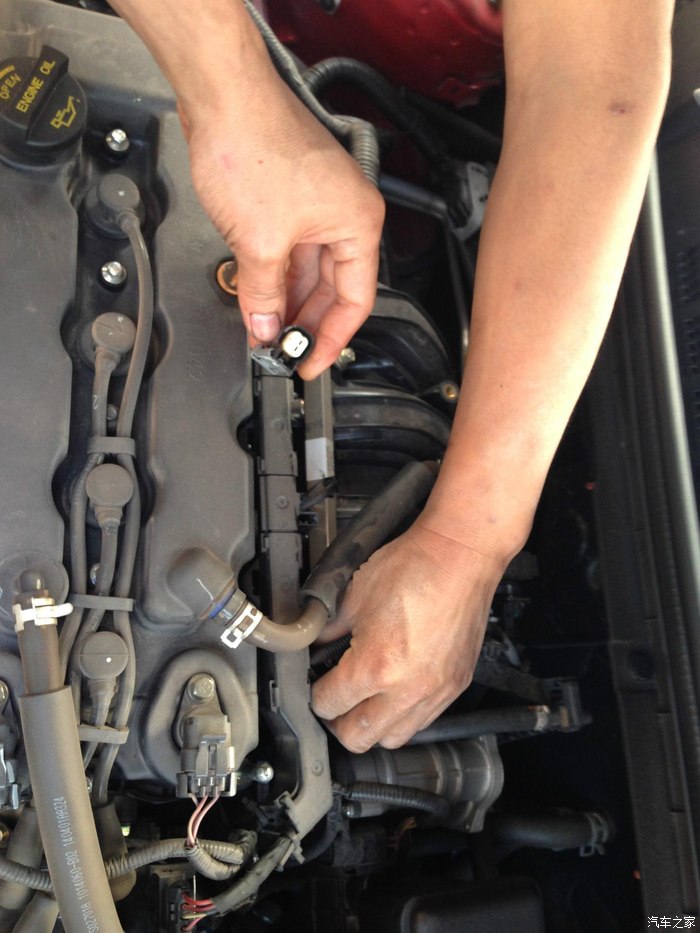

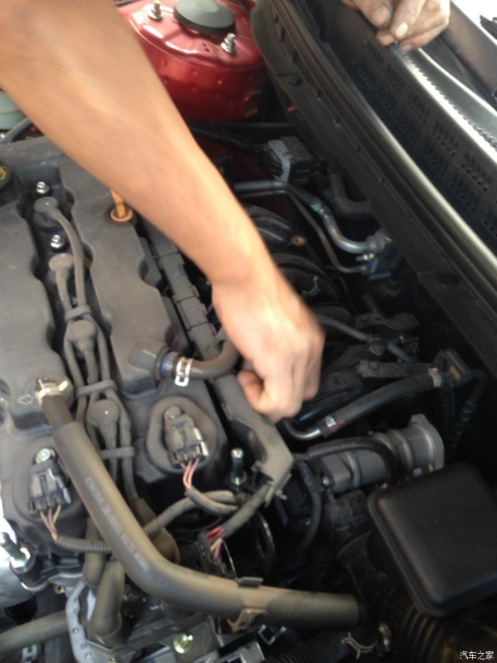

拆下连接线

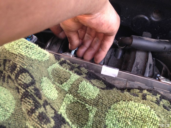

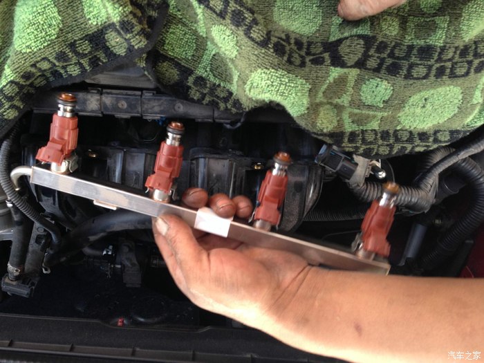

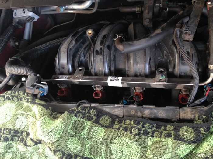

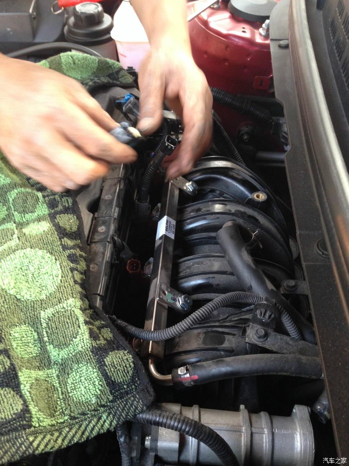

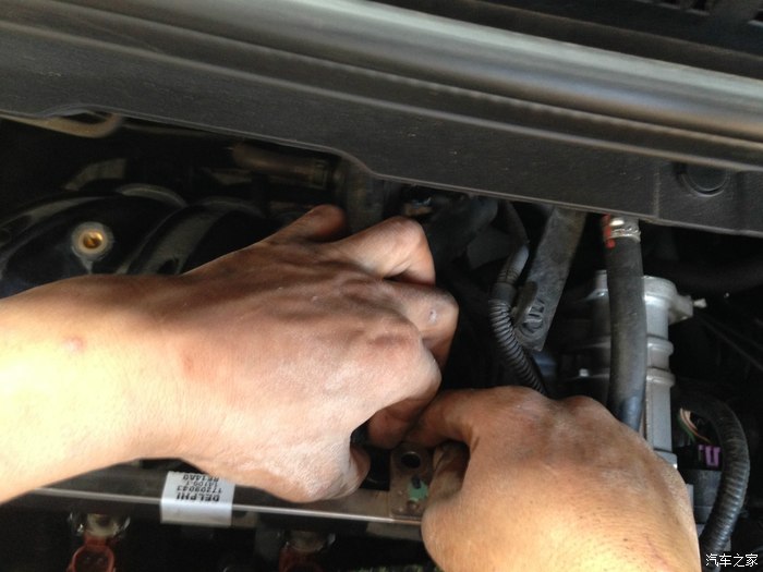

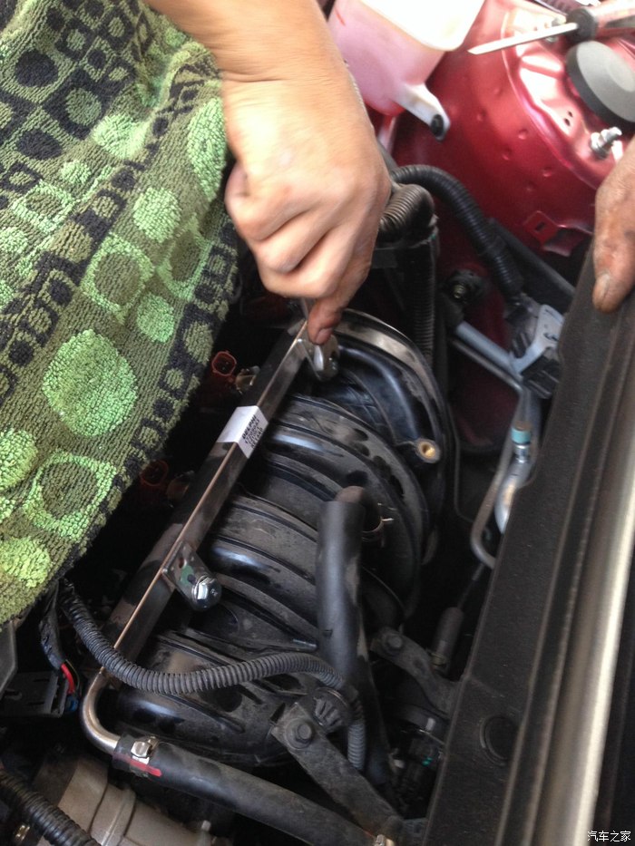

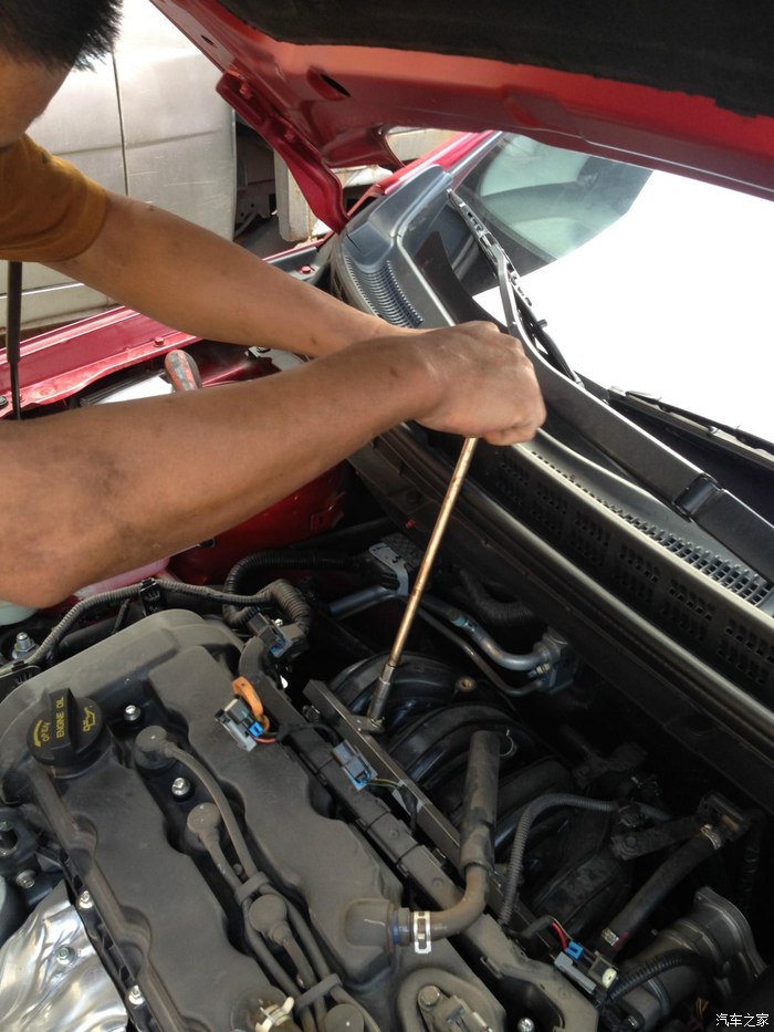

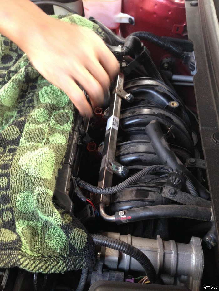

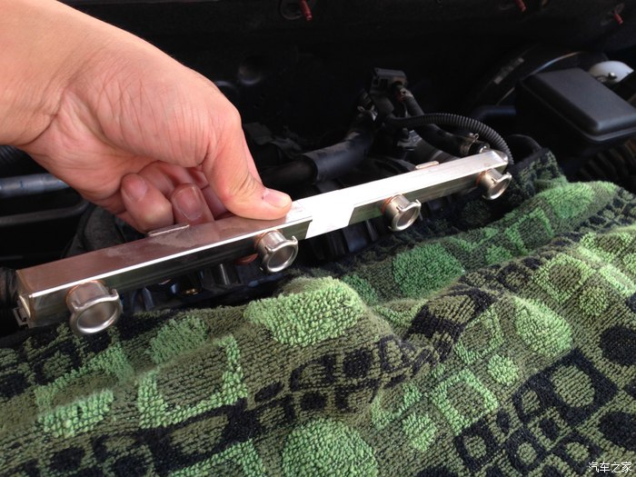

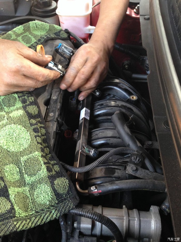

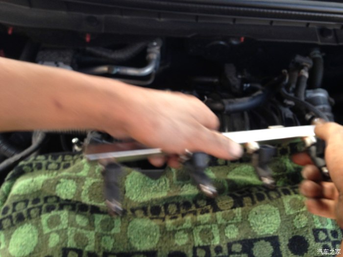

螺丝扭动后 油轨要稍微用点力往上提着 才可以弄下来(只弄开油轨 其他的链接线不要弄它)温馨提示:有条件的车友 请用干毛巾搭在发动机上 拆件后会有少许油料冒出

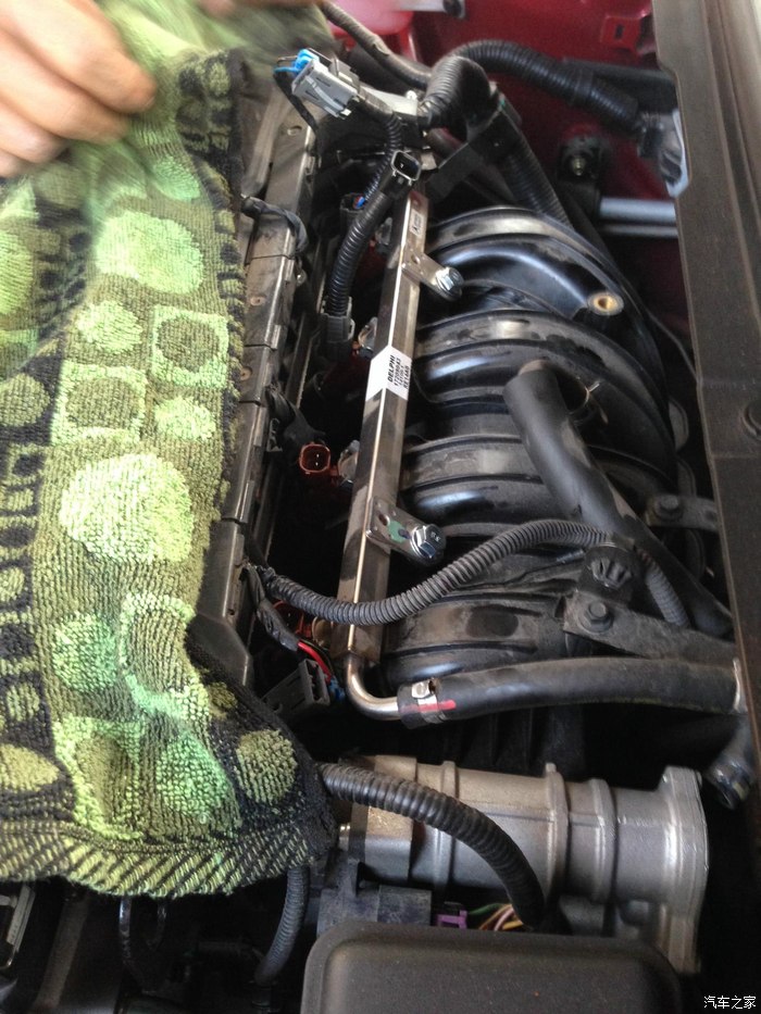

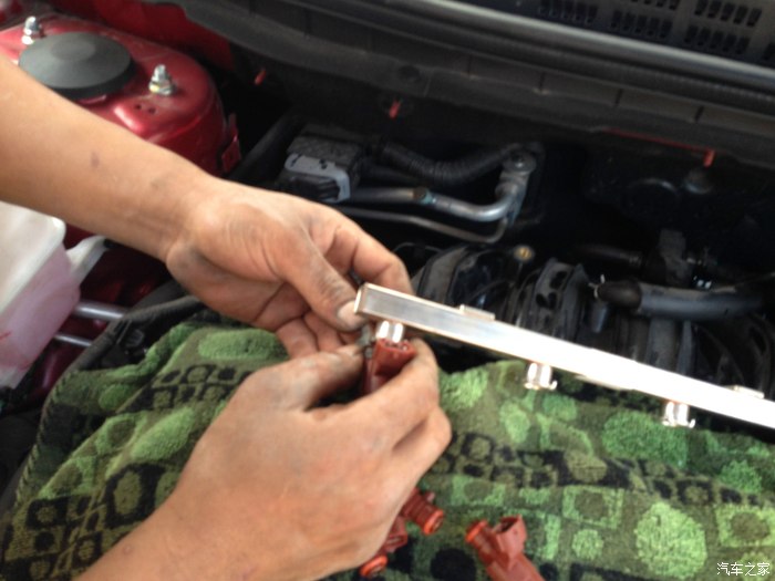

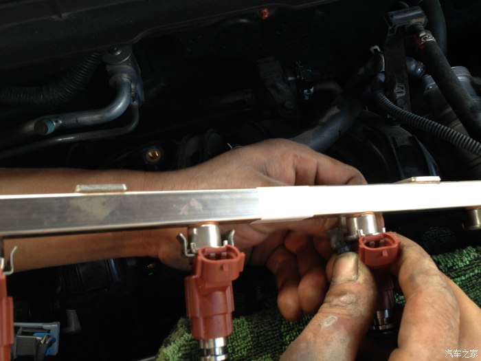

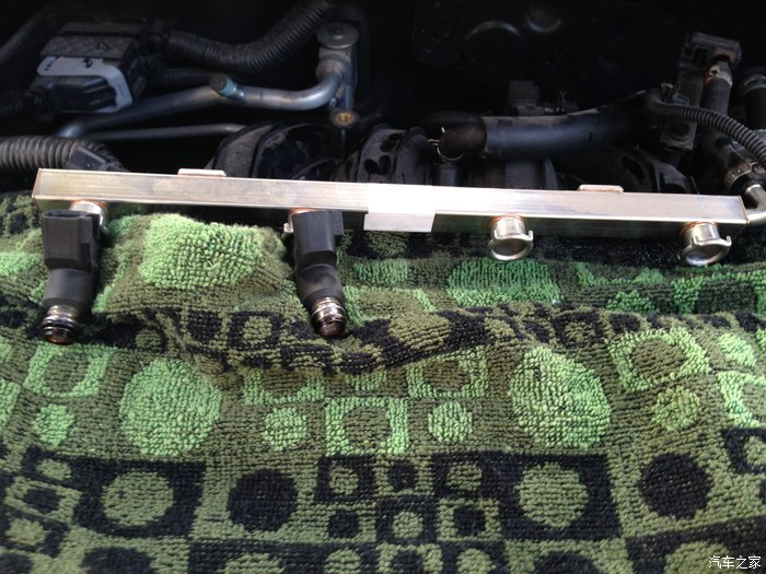

拆下原装喷油嘴.....

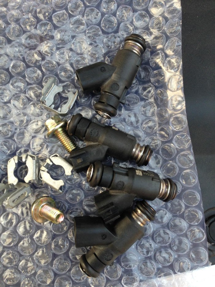

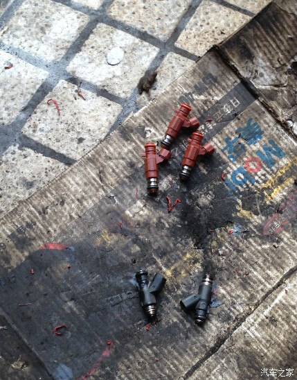

原装与拆机旧件喷油嘴 对比图 原装的黑色喷油嘴比拆机旧件短一截(不怕 厂家已经善后 配有加长螺丝及垫片 已完美解决 下面会有图解)(注意:本来是想用原装喷油嘴的密封圈换在拆机旧件上使用 但是原装的套在拆机旧件上 密封圈大了 套不牢 有点小小的担心漏油 下面的图解会让车友们打消顾虑的)
拆机旧件安装 其实安装很简单 原位返装
附件展示:

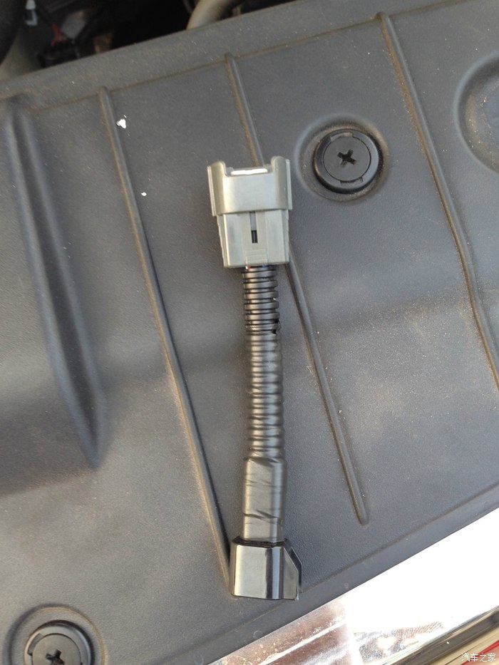

B形链接线

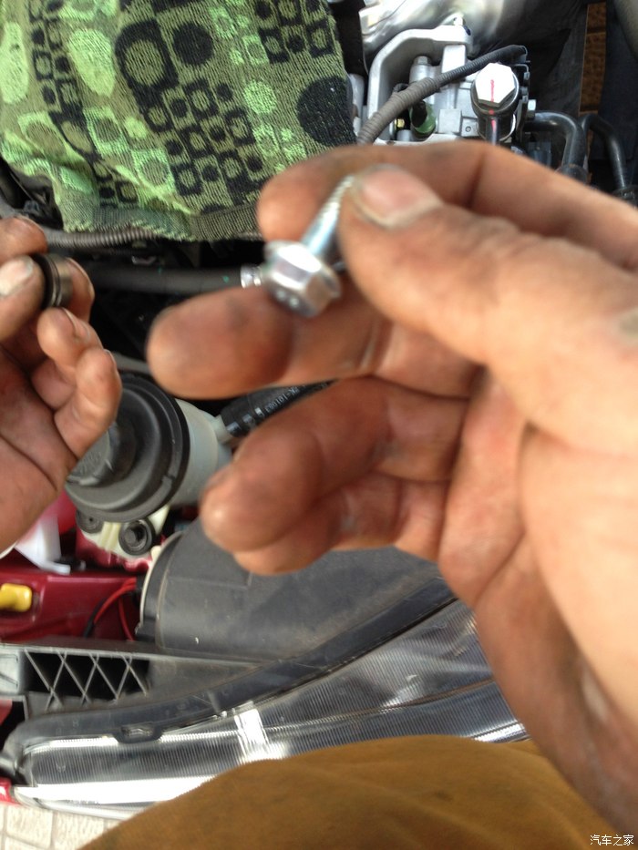

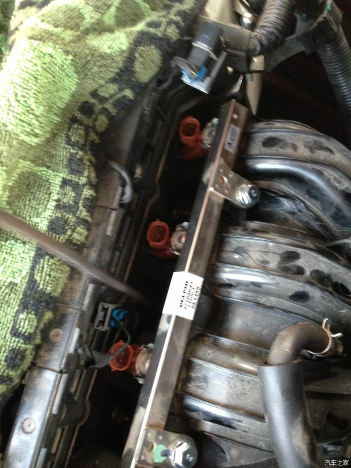

垫片及加长螺丝
注意:拧紧加长螺丝前 务必垫上垫片(垫片是安装在油轨螺丝口下方 切记一定要装上 别偷工)

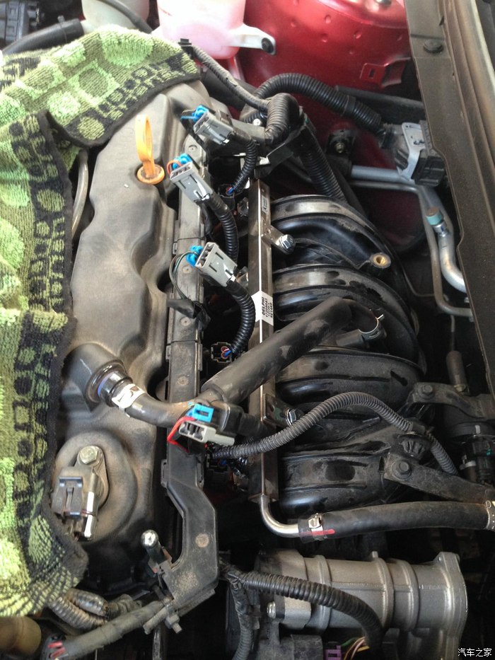

拧紧螺丝后 对应连接线的插口安装B形接口
搞定 对的 就是这样简单 吃不准的车友 可以去好点维修站叫他们帮帮忙 (肯定不会是4s店 前面有提过)

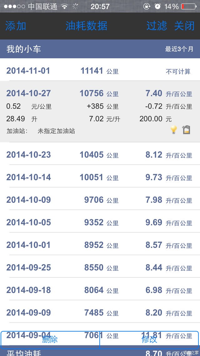

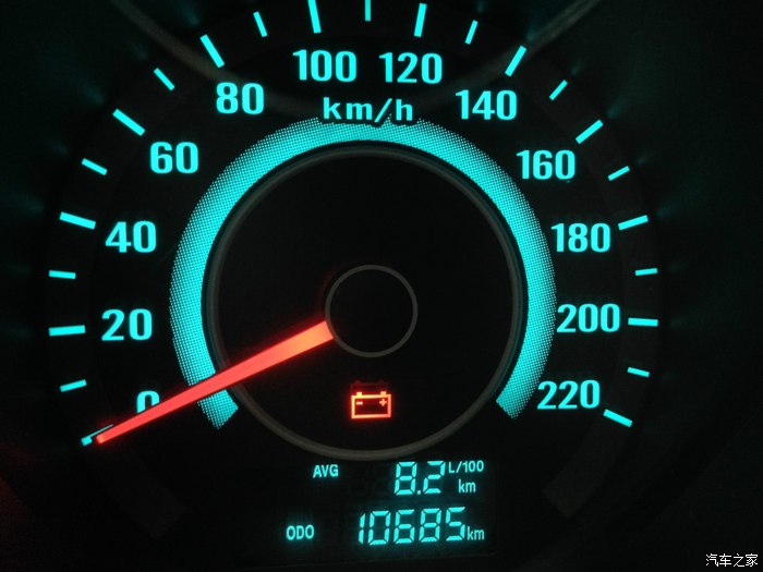

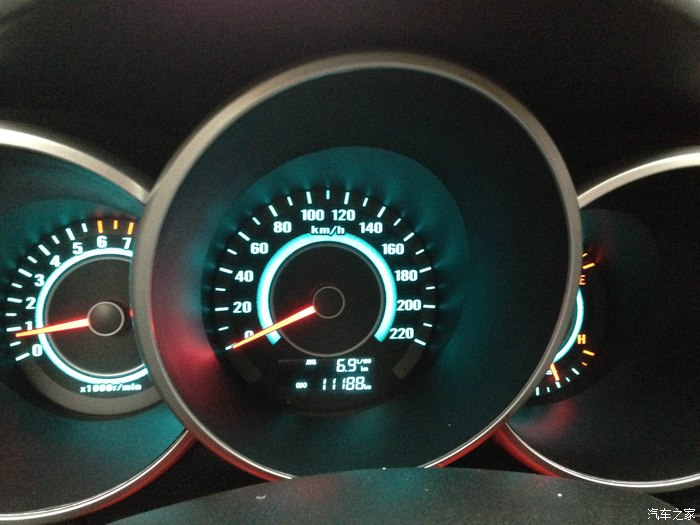

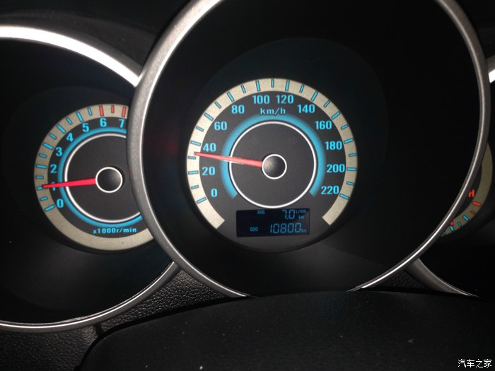

市区道路 安装12孔前的油耗 8.2

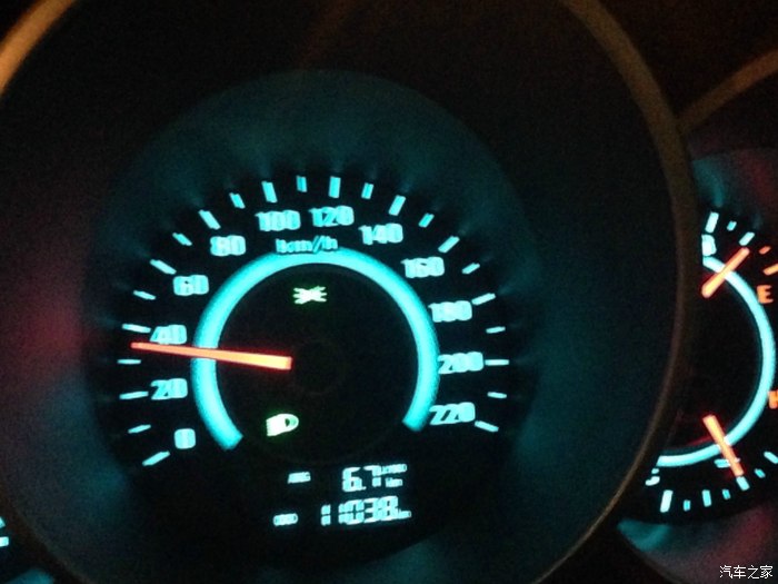

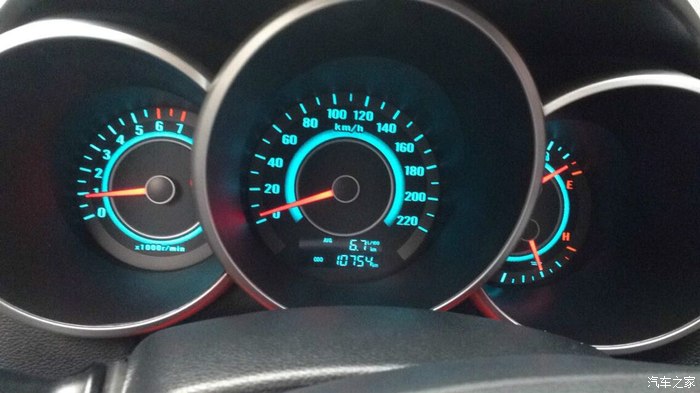

上路测试 清零后 市区道路小堵情况下15公里来回 目前油耗6.7 有待观察 但是3档提速灵敏度确实有提高 待下月实况发出油耗及用车感受 谢谢......

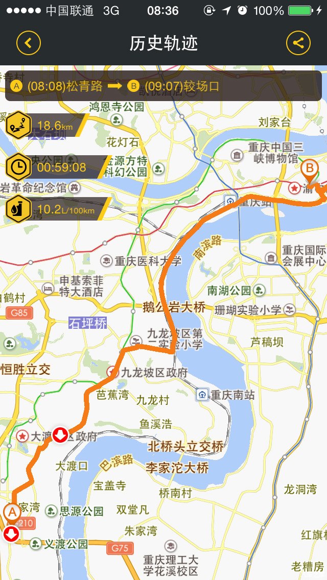

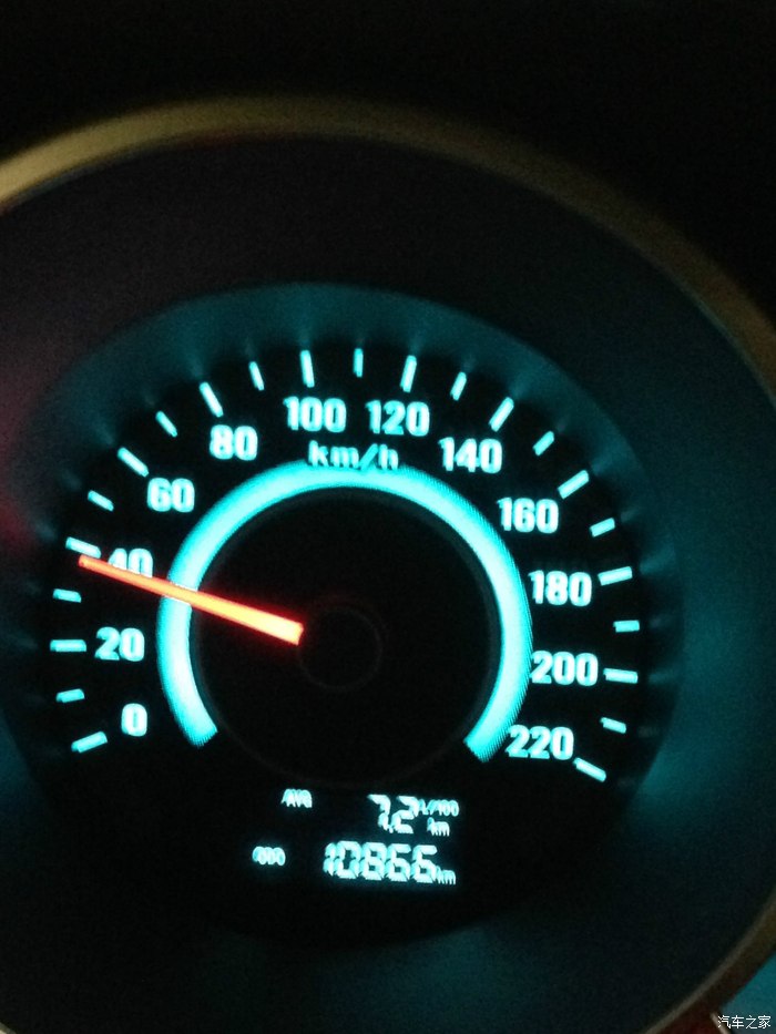

已经行驶了400多公里了 每天早上大渡口到解放碑 沿途直港大道-九滨路-菜园路-中兴路 堵点大家有目共睹 我就不多说了
自改后加油记录及费用
最新油耗

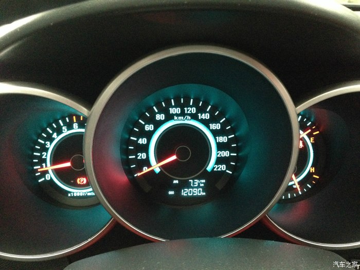

最新油耗 换后1400公里 每天的上下班路线 看路线就知道有没有堵点  估计稳定了
