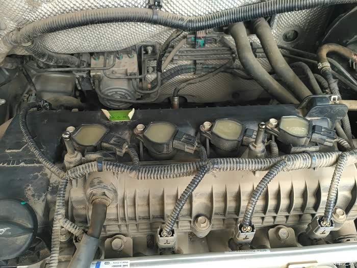

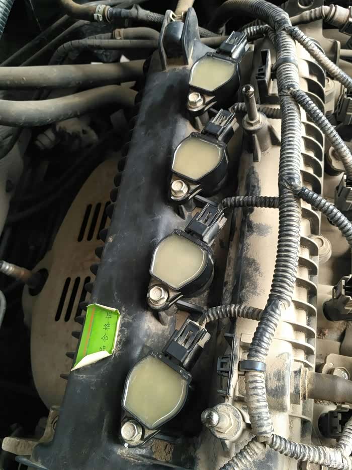

摘下罩子就是拆这四个高压电包!

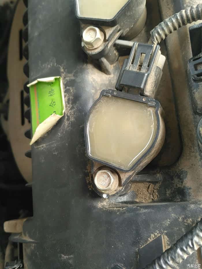

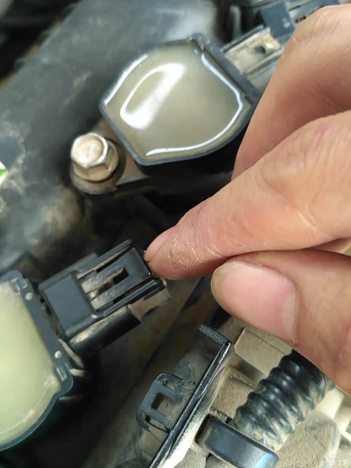

按这里拆电线插头!按下去如果拔不出来就按着往里顶一下再拔!
这个螺丝是10个的!

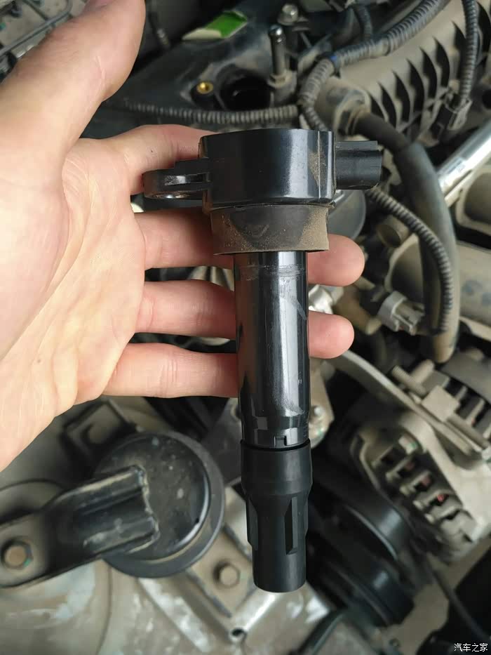

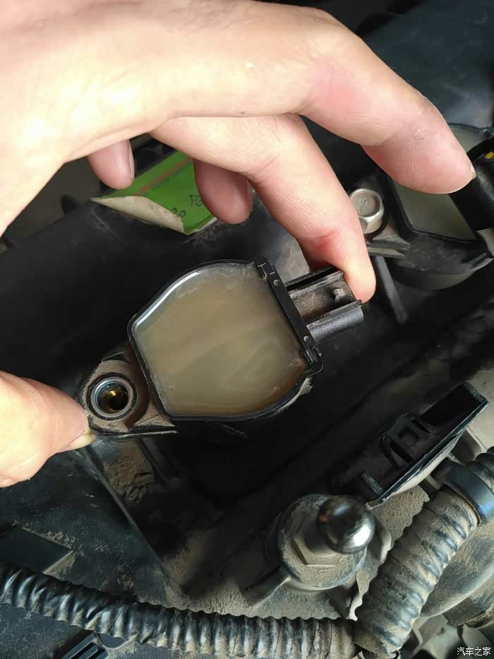

这个要两只手提这两个位置,均匀用力!我是牌照没法两只手表演了!

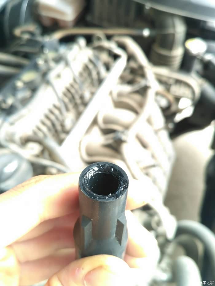

这是拆出的高压线圈

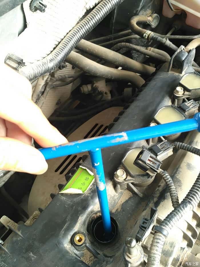

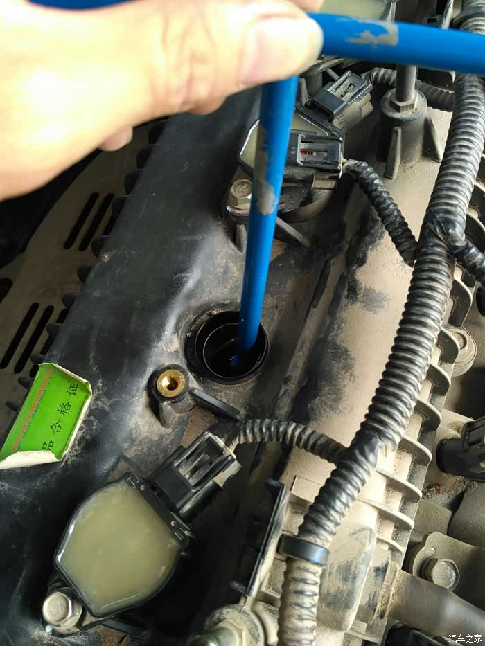

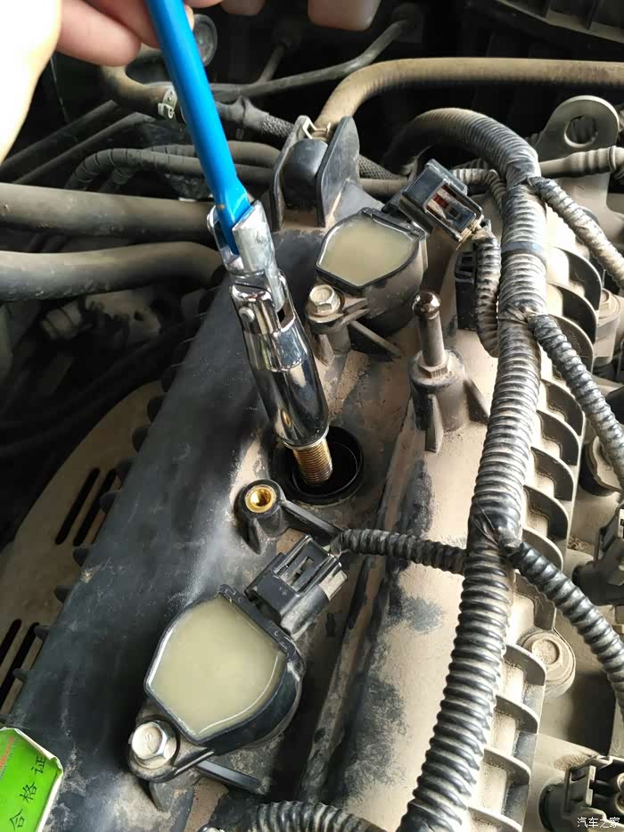

扳手进去,逆时针转,不知道为什么原车的好松了,轻轻一拧就可以拧动!

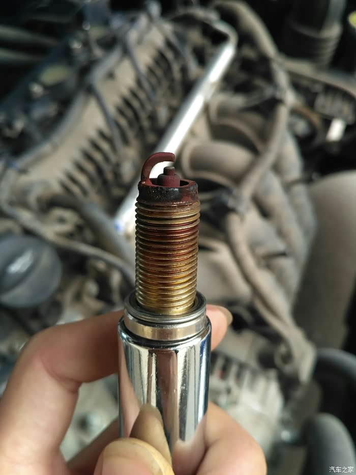

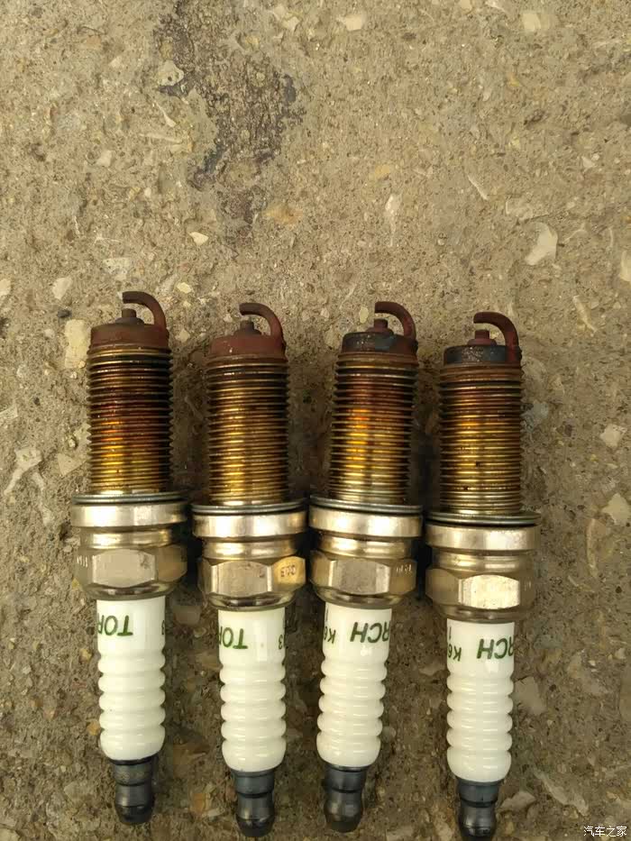

这是拆下的旧的!看样子还能用,留着备用吧!

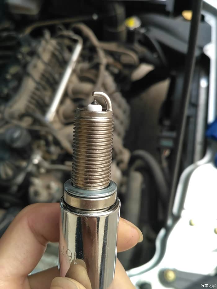

这是新的,开始装,要一个一个的来,我是在室外操作有风,怕吹进去脏东西!这个按的时候拧紧就行!

这是拆下来的原车的,备用吧!

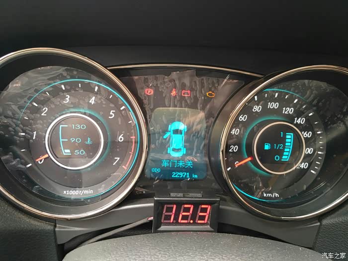

20000了,下次等上线审车的时候再换!
