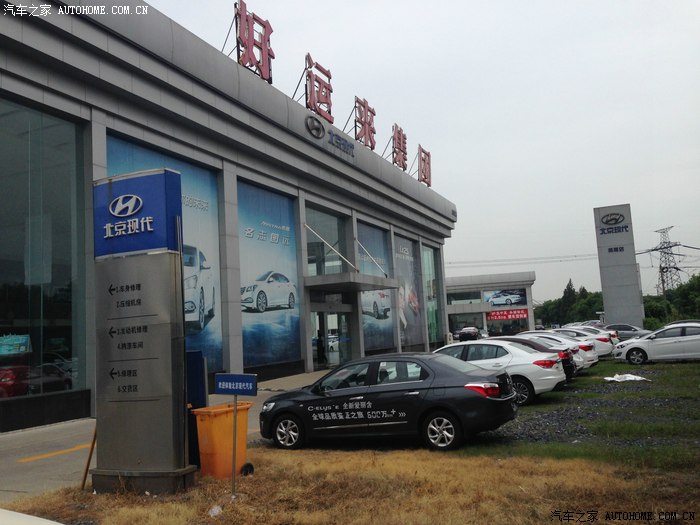

       我特地不远***去了我买车的4S店。这条吴江南北快速干道风景秀丽,绿树成荫。全程无红路灯,限速100,除了苏州市里的环太湖大道,这条路算是让车主们开着都比较享受的一条路了。

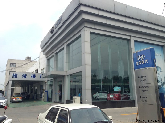

早上8:30我如约来到了达达的娘家。我是今天来做保养的第一辆车,四下无人(照片是我后来保养结束补拍的,这个时候我已经被带进去开工单了),看来今天应该是比较顺利的。

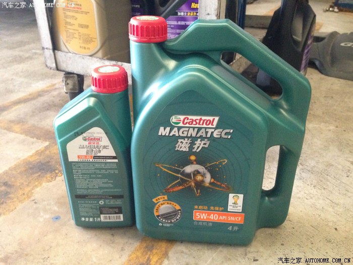

可能女孩子都比较顾家吧,还是觉得我打扮得太寒碜了?接待我的小姑娘为我开的保养工单上科目只有更换机油机滤,并告知我,因为我是自带机油,所以工时费不能打折。垫片和机滤材料费30,工时费150,合计180元。在我的要求下,姑娘给我添上了做四轮对调和动平衡,工时费折后120元(因为我昨天电话预约,所以工时费可以打8折。为什么要做四轮对调我之后会详说)。照道理早在15000公里保养的时候就该做四轮对调了,工作人员没有认真的查看上一次的保养记录。而根据保养要求,2万公里或者一年的时候也该更换空调滤芯。这位小妹,我是该感谢你太照顾我的钱包呢?还是该指出你工作不够细心呢?下面的图片就是我自带的嘉实多磁护机油,共5L。某东上买的,1L装78元,4L装209元。不但比4S店的机油好,而且也便宜了不少。最关键的是每天早上的冷启动再没那么吵闹了。2.0T车型推荐用嘉实多极护全合成机油。

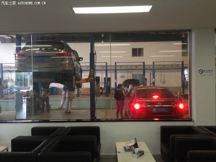

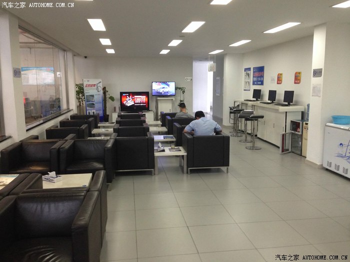

这里是客户休息区,可以上网,提供免费饮料和水,透过大玻璃可以很清楚的看到整个维修过程。不过我一次都没有在这里休息过,每次都是跑到车间里面偷师,等我学会了,能自己换的以后我都自己换,让你们不给我打折!再次鄙视一下北现的服务。

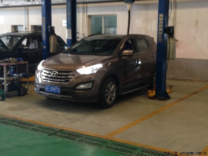

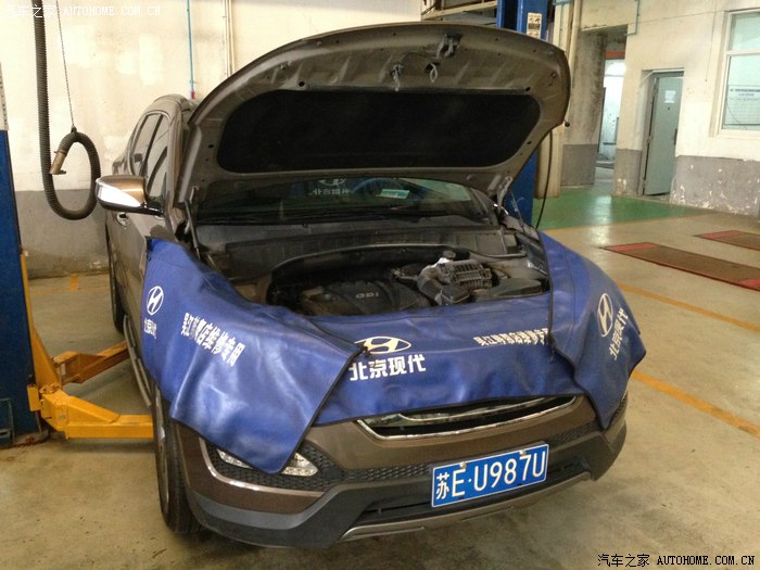

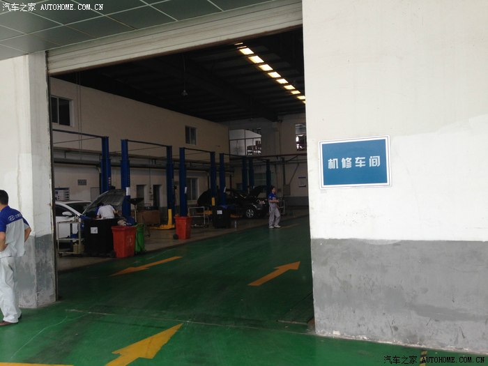

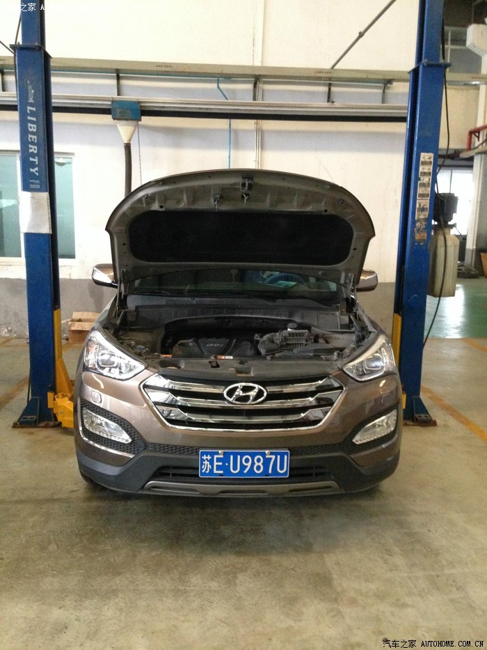

8:36分,我签字确认后,工单拿到了维修车间。而这时,我的车已经被架到了架子上,可能是第一辆,速度还蛮快的。

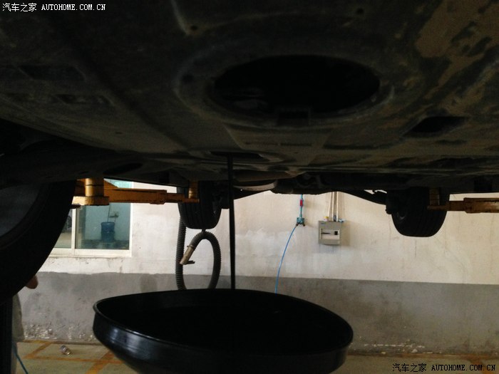

准备工作完毕。达达被蒙上了眼睛,要开始放机油咯。
图片已删除

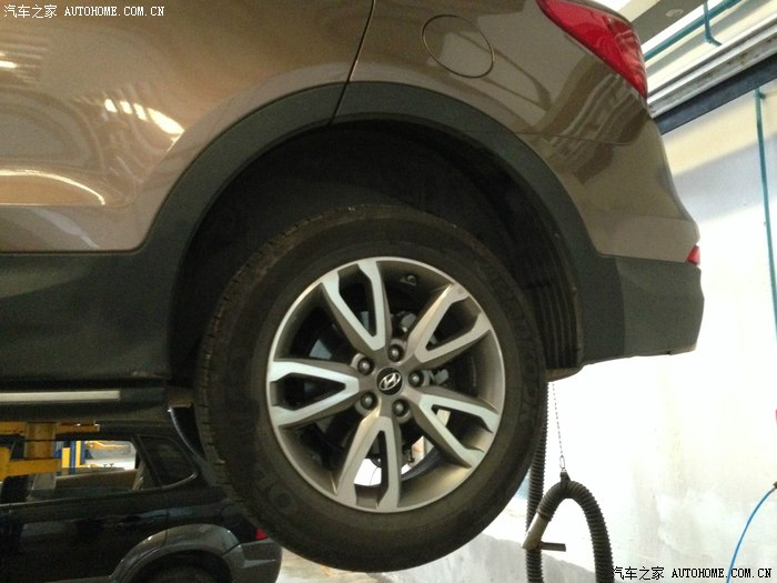

被加起来后,可以清楚的看到达达的悬架行程,是不是有点短?

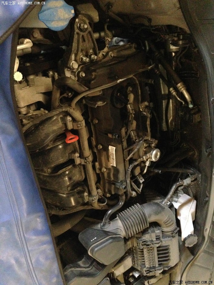

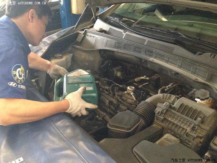

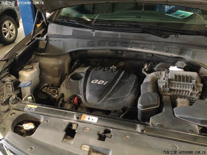

添加机油的时候,维修师傅想了想姿势,最后还是决定拿掉发动机防护罩,直接对着机油口倒,貌似这里的师傅的对自己的技术都很有信心。我心里一直在嘀咕:“这位小哥,您就不能给那个漏斗?”
不过我也是第一次拿到保护罩看达达的心脏。看着怎么这么简陋,没什么技术含量的样子……不知道怎么把照片横过来,大家就运动运动脖子吧。好吧,我承认我是外行。

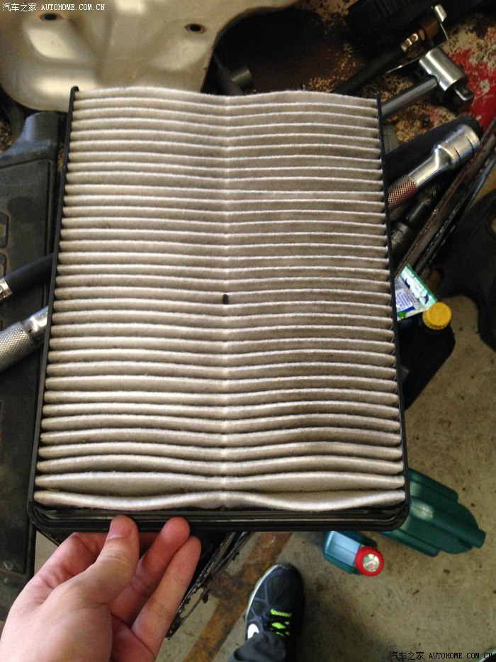

换下来的空气滤芯,还不错,还蛮干净的,拿出来吹吹吧,下次再换。

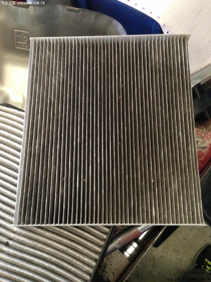

空调滤芯就没这么干净了,不过小妹没有开单就算了,到了冬天,车里要开暖气的时候,我就某宝上买一个自己换。

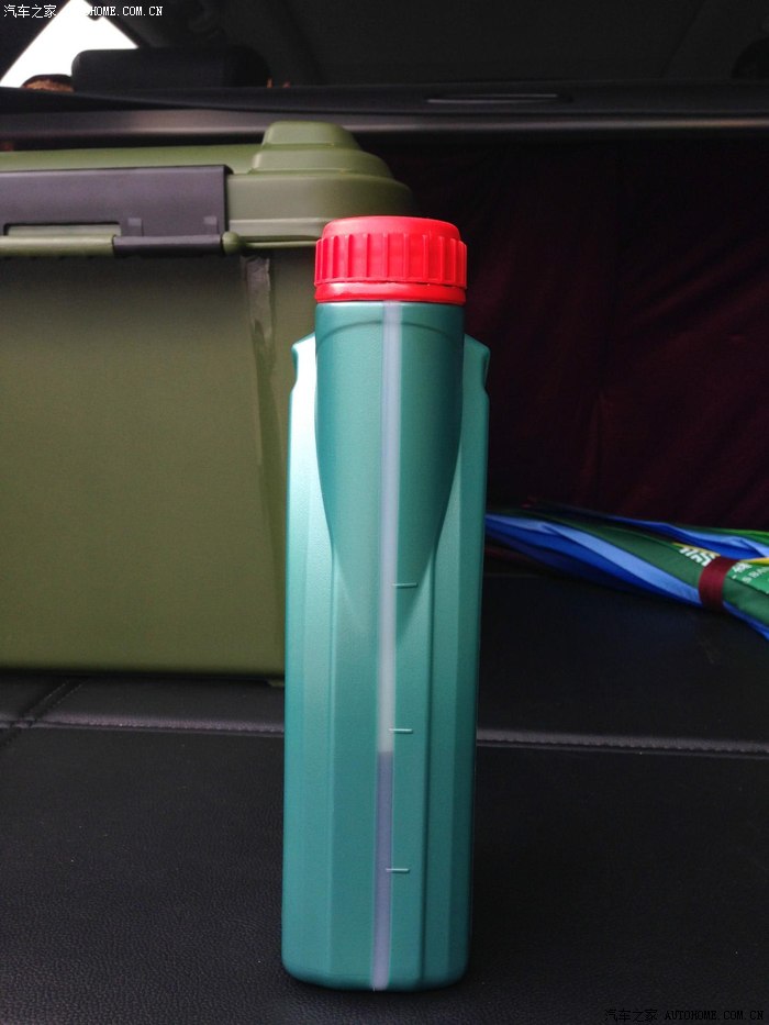

换好机油后,小哥很负责人的在检查有没有侧漏的情况。达达每次都喝4.5L机油,还有半升机油记得带回家哦。这样下次就只要再买一桶4L装的就好了。

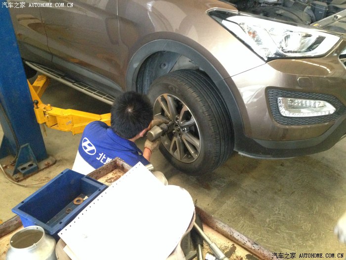

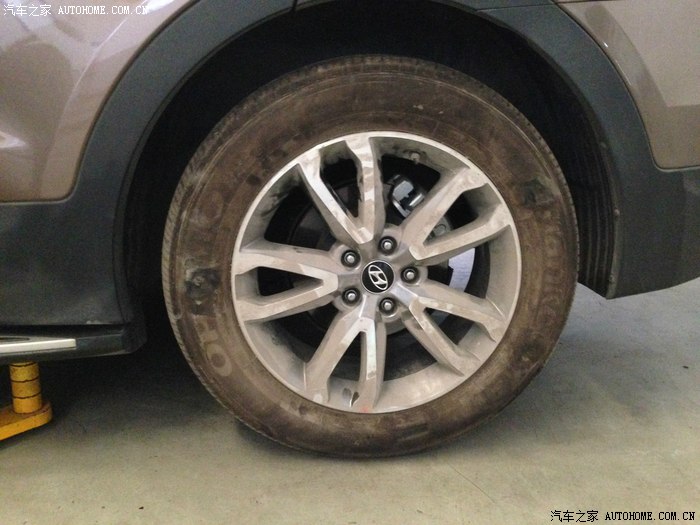

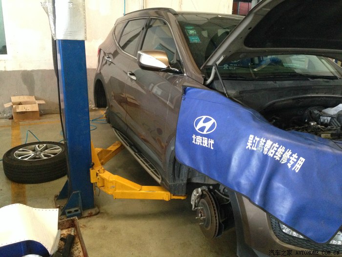

这个时候,四个轮子早已被卸了下来,严格按照说明书上的要求,前后对调,左右对调,左前轮放起来做备胎,把备胎换到了后轮上。

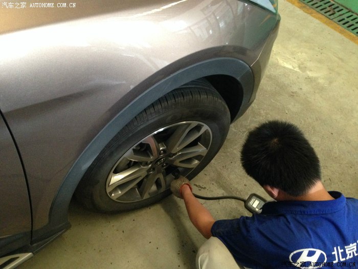

做完动平衡后在固定达达的大脚,并检查胎压。我拎了一下,一个轮胎估计超过30斤,还挺沉的。
这里我就不得不说一下了,其实两万公里做一次轮胎换位很有必要。因为日常前驱比四驱多,前轮还是方向轮,前轮要比后轮费胎。又因为中国都是左舵车型,所以转弯的时候,左轮要比右轮更吃力,左轮要比右轮费胎。所以定期做四轮换位很重要,可以延长你轮胎的使用寿命。一般轮胎8万公里基本要换了,如果定期换位的话,基本用到10-12万公里没有问题。如果考虑卖车的话,还可以省下5条轮胎钱,也要六七千呢,物尽其用是我用车的一个原则。昨晚四轮定位,达达这次的保养科目就基本上完成了。好了,准备去冲个凉吧。

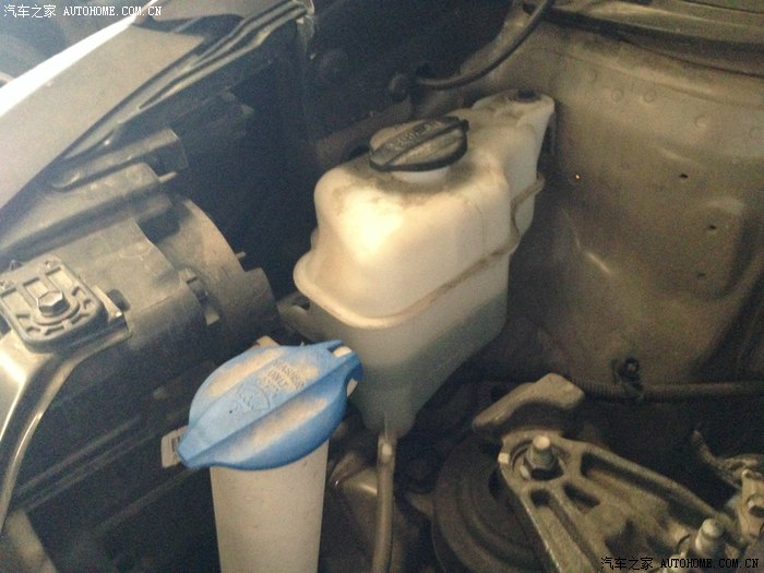

中间还发生了一个小插曲。保养块结束的时候,我发现防冻液少了,已经到Low线了。保养的小哥满脸笑容的说:“没事,我帮你加点。”听到这么窝心的话,看着小哥拿着道达尔的瓶子,真想给小哥点赞(现在真不错,冷却液还用道达尔的)。等真加的时候,我问:“师傅,你们这个冷却液这么没有颜色的?”小哥回:“对啊,我给你加了点水!”,我顿时石化了。还是我自己找个时间换了吧,这不都快冬天了。免费的果然能有什么好东西,何况还是现代!

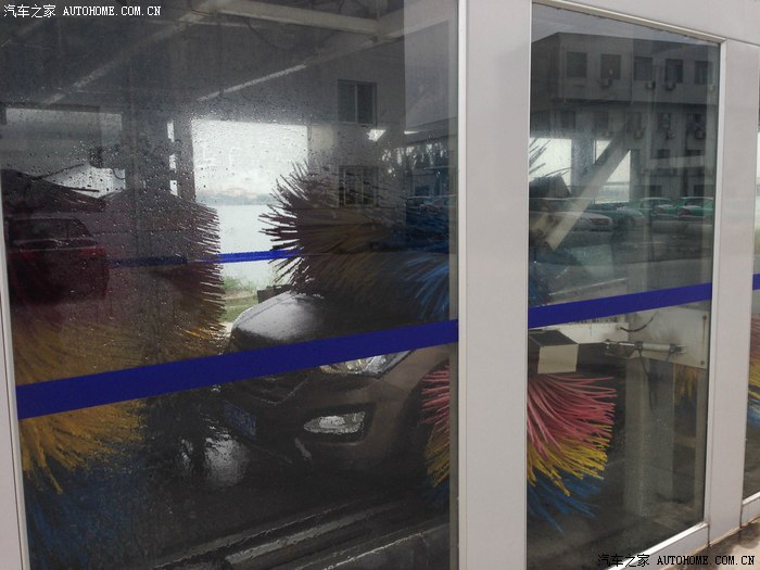

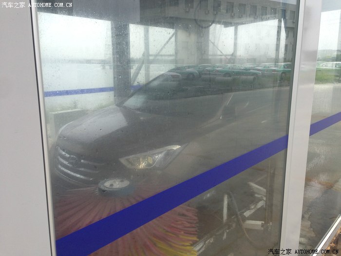

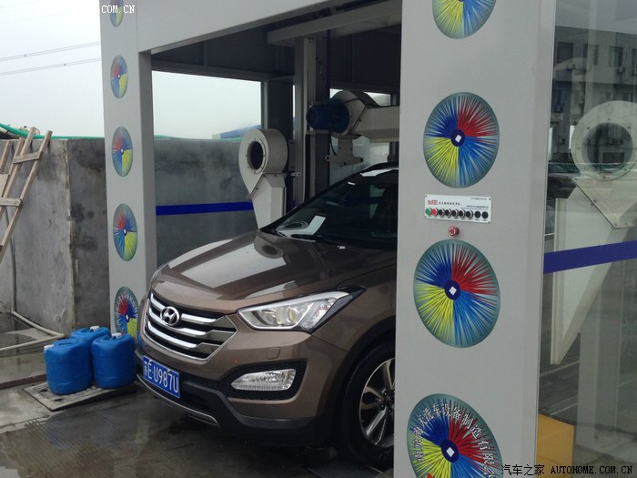

现代4S店貌似这两年卖车发了,添置了自动洗车房,一次可以洗两辆,不过,赞一个。

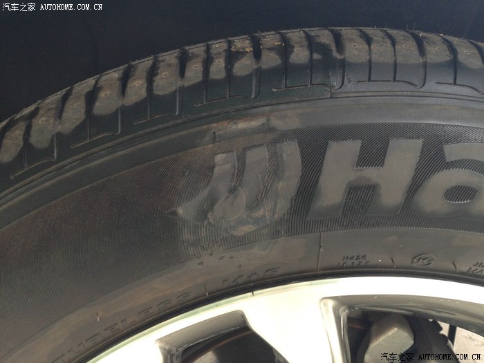

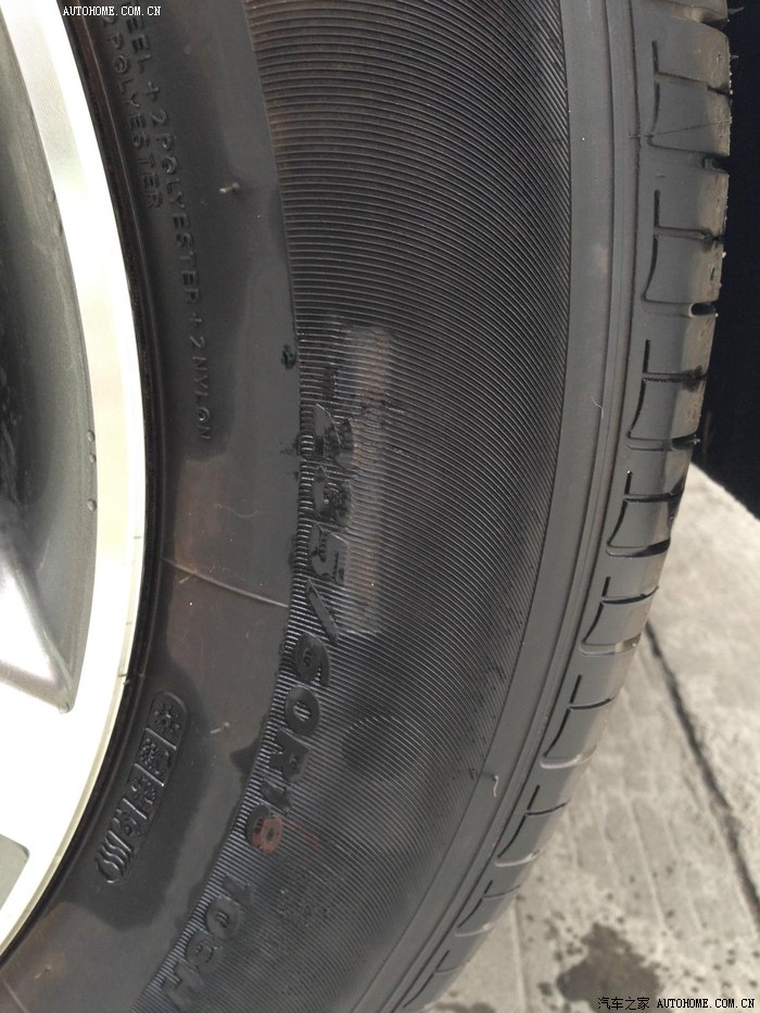

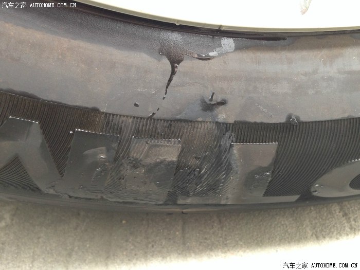

不过,该批评的还是得批评。现代的设计师们,你们当初在设计备胎的安放的时候都没有想到过这些么?你看看你们的备胎安放质量,和车架接触的地方,都有不同程度的磨损。为了安全,回来的路上经过普利司通轮胎店,还特地问了一下老板。说是轻度磨损,只要靠边停车的时候不蹭路肩,基本没什么问题。但是心里还是有那么点不爽。洗干净后看得更清楚了。

休息一会儿,小妹又来喊结账了。材料费30+换机油工时费150+四轮定位工时费120,合计300元整。貌似还现代的保养维护费用是挺便宜的。不过不要问了,还没有算上我的机油呢,机油209+78/2,本次保养的总费用为548元。出来的时候,达达已经在竣工车位上等我了。
我看了看时间,AM9:30,共花了一个小时。我对这个效率表示满意。陆陆续续保养的车开始多了起来,不知道他们的保养有没有我这样的效率。下次也还是第一个来吧。走吧,达达!25000公里时,我们再来!
