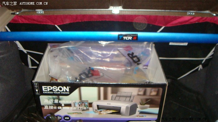

【天府风云会】团购TCR顶吧,今天终于拿到期待已久的前后顶吧了,迫不及待的就开始安装了。安装共用时40分钟左右,前顶吧很轻松的就安装了,后顶吧安装出现了一点问题,后顶吧尺寸有点出入,不是很好上,如果顶吧的尺寸是正确的,估计我的后备箱都有点被转弯等情况拉扯变形了(下面上图详细说明)。
刚拆包装的前顶吧,后顶吧拆了忘照相了。

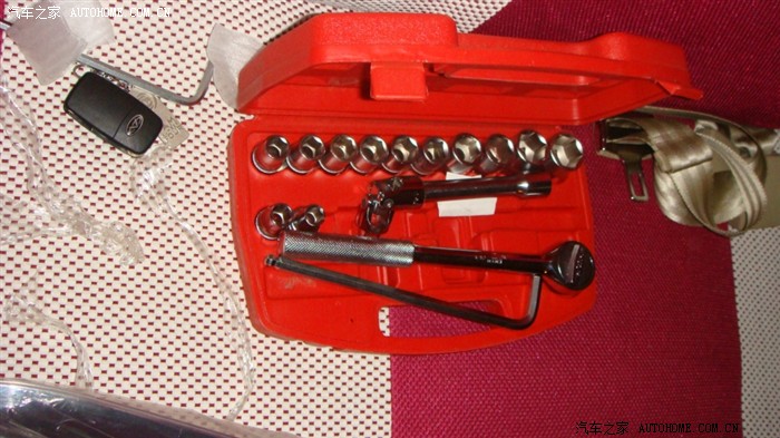

工具:
套筒:14-15-16
内六角扳手:8

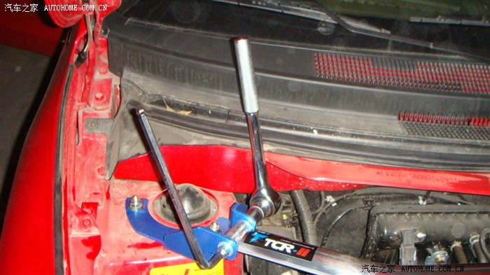

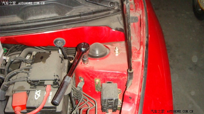

拆前减震塔上面的螺母这里用到的应该是15的套筒

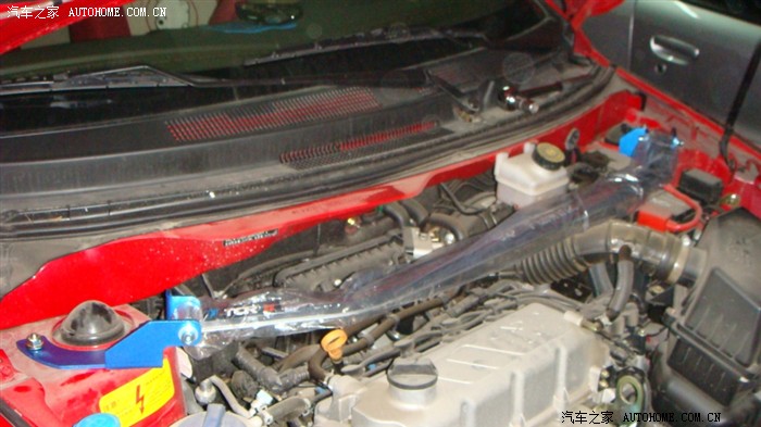

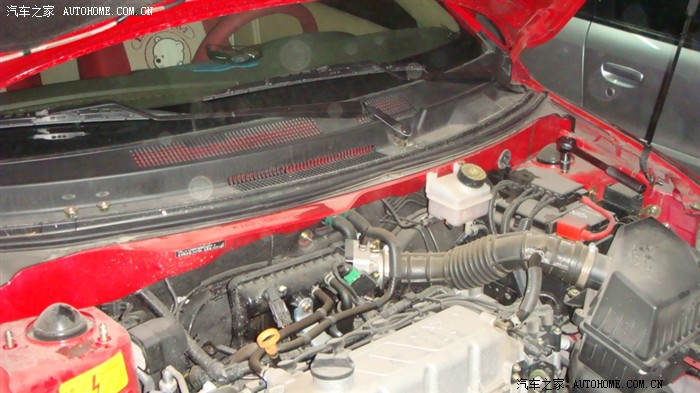

将顶吧装上,先用手拧上4个螺母。

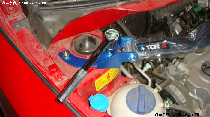

用套筒紧固,要注意的是先将4个都紧上,但是不要弄到最紧,最后才将4个完全紧固。
紧固减震螺母后,需要紧固顶吧,这里会用到8个的内六角扳手,和14的套筒(这里可以清楚看到TCR字样哦!)。

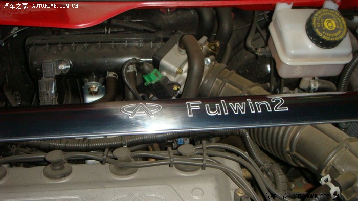

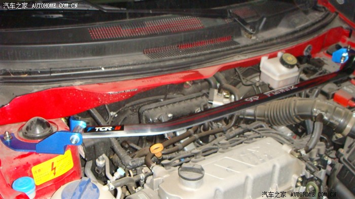

安装好后的前顶吧,用时不到20分钟。
照例晒晒风云2字样。

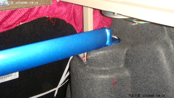

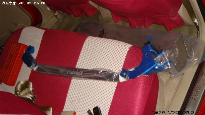

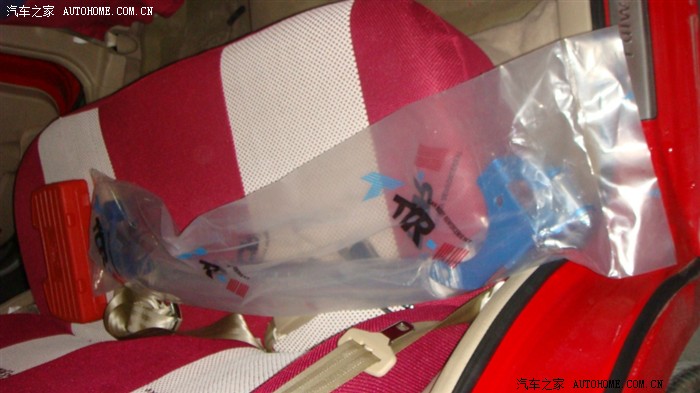

后顶吧,由于一个人作业,安装又遇上问题,所以照的不是很详细,但是后面会吧出现问题的地方详细呈现给大家。

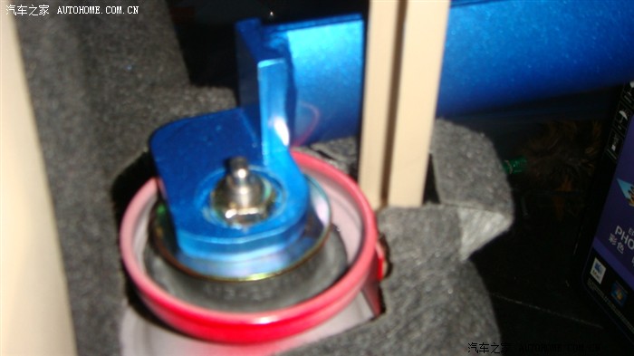

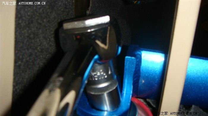

顺序就是去掉后减震上面的防尘胶套,然后松掉螺母,安上顶吧,将螺母紧固。这里用到16的套筒。

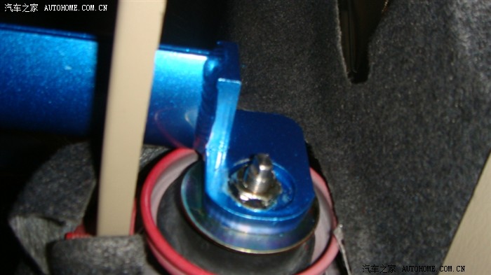

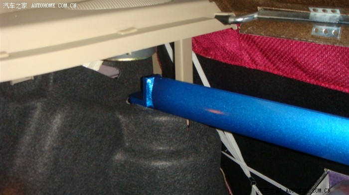

安装顶吧时遇上问题了,顶吧尺寸有点差异,估计是后备厢已经拉扯变形导致,还好的是稍微用力扳动一下也就安装到位了。我的车是今年3月才提的车,估计如果是较早的车应该变形比较厉害,等会里的前辈上顶吧再看看。
这是左边的,请注意螺母的位置,用手拧上后位置还比较正,但是也有点偏移。
问题就出来了,套筒没发完全套住螺母,只有稍微倾斜一点。
看看右边的吧,螺母位置明显偏离中心。这是完全紧固后的状况,由于套筒倾斜,所以螺母都有点损坏了。
后顶吧安装完毕,由于空间较小,又遇上上面提到的问题,所以安装耗时25分钟左右,安装后顶吧弄得我满头大汗啊。
安装时建议大家用套筒,别用扳手,因为前后顶吧螺母用扳手的话空间很小,很不方便安装。用套筒会容易很多。

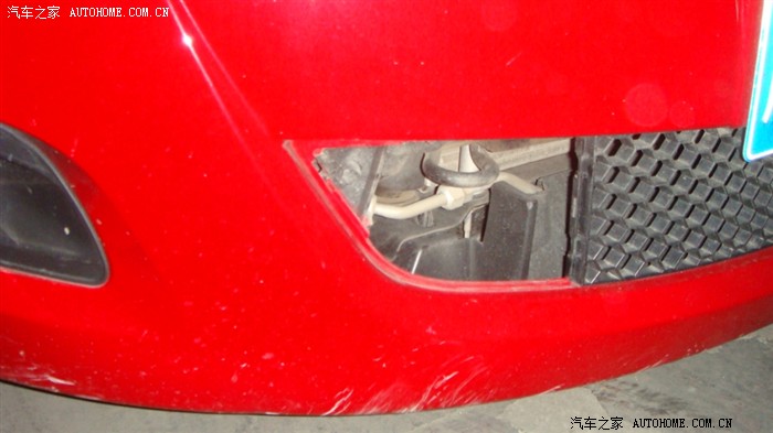

下面说说比较悲哀的事情,今天发现前面的三角网失踪了,提车不到两个月啊,
问了问4S需要找到三角网的尸体才能更换,路上跑掉的,我哪里去找啊!价格到不是很贵据说十多元钱,建议大家把三角网想办法固定一下。
