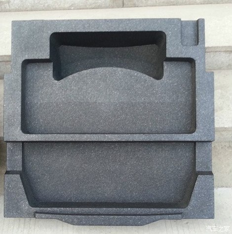

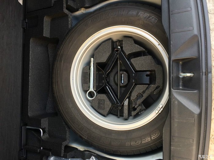

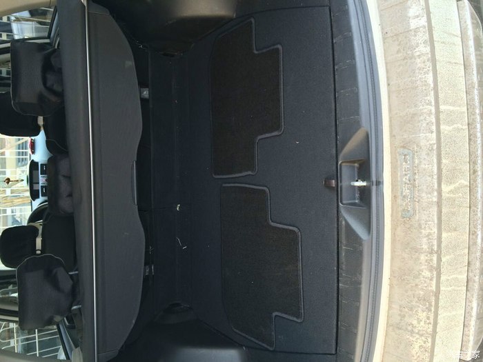

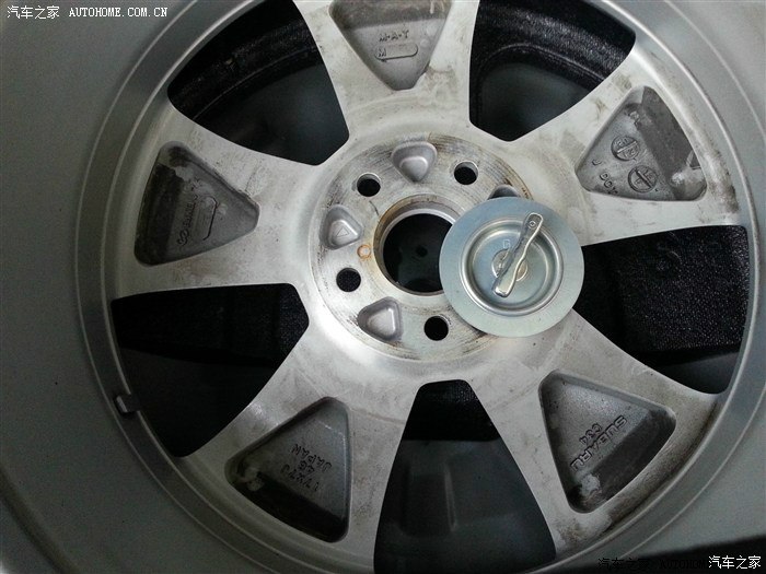

拿出泡沫(储物格)以及非全尺寸备胎

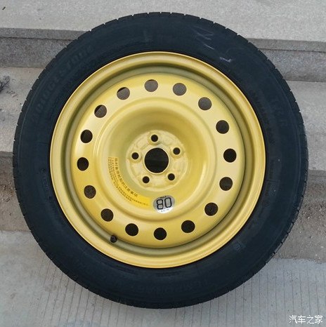

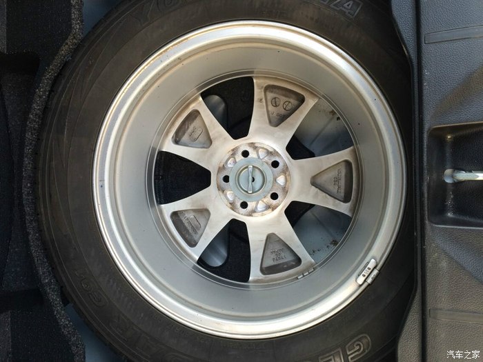

放入全尺寸备胎

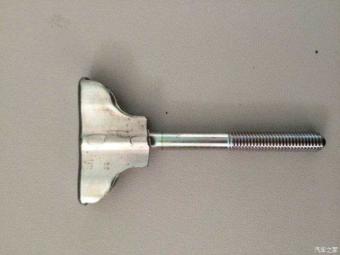

看到备胎螺丝不够长,做了个改动就能接着用了,O(∩_∩)O哈哈~就不用再去买新的备胎螺丝了,上图

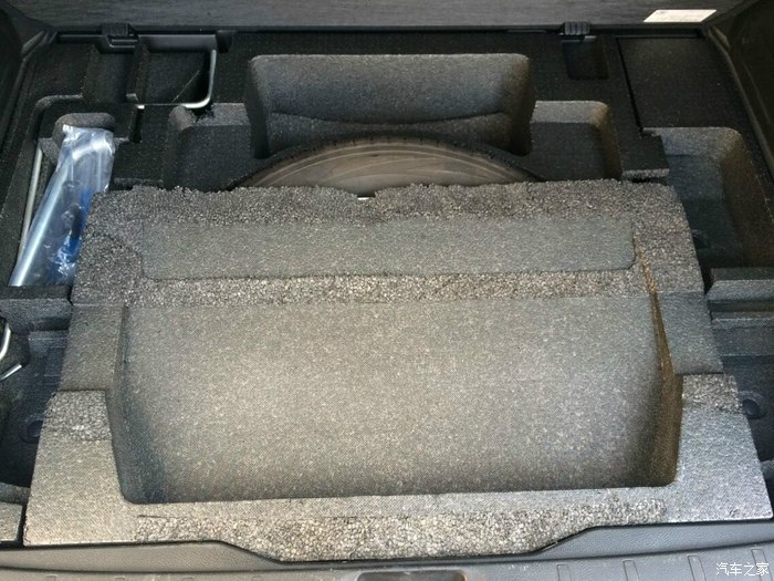

装上效果,上图

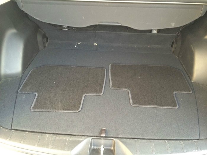

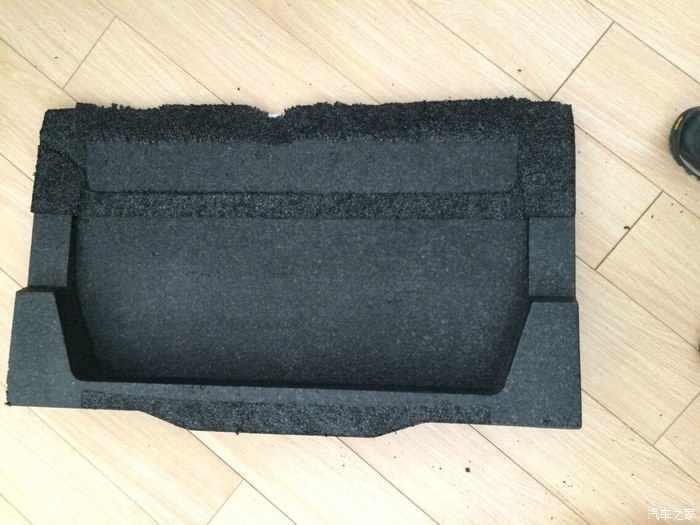

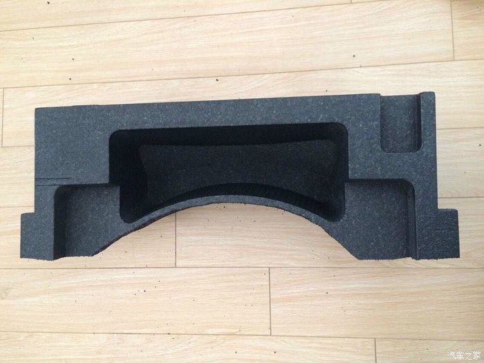

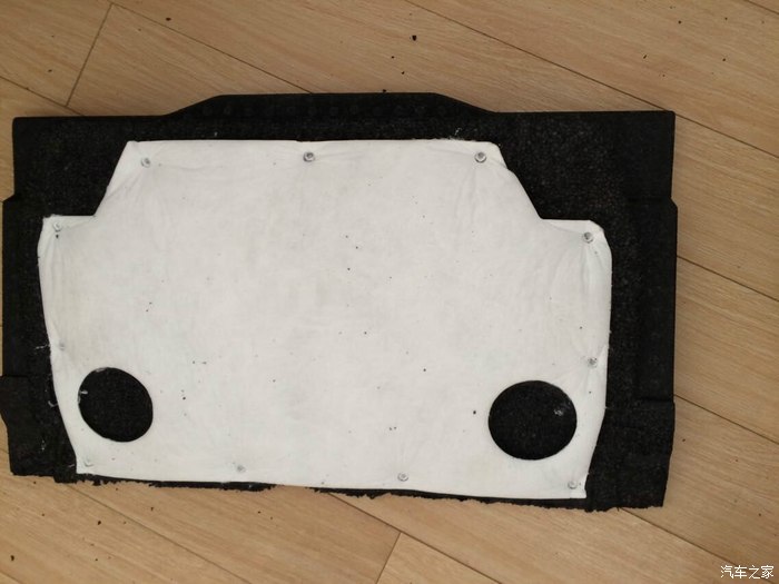

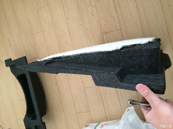

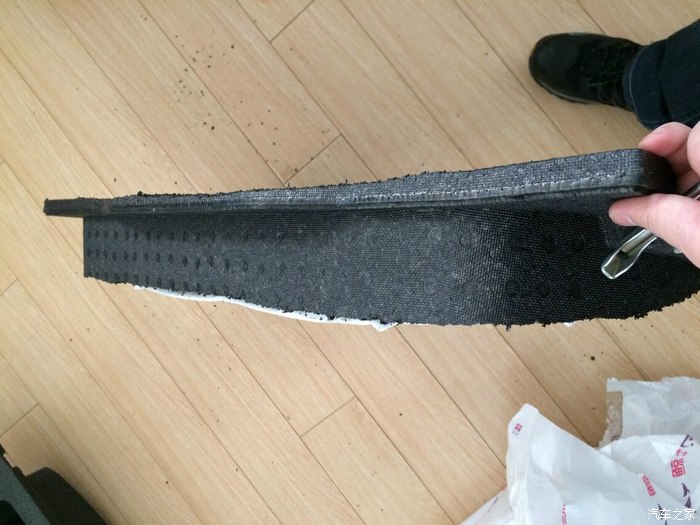

看到论坛的坛友都是把泡沫储物盒闲置了,靠车尾部的备胎位置有些悬空,担心过多的重物容易把盖板压坏,去了块隔音棉,隔音不如从前了,所以自己动手改制泡沫储物盒。效果杠杠滴;上图
 放入备胎后行驶了80多公里,非常稳,没问题。和以前效果一样,更换改制成功。申请加精。谢谢版主!
