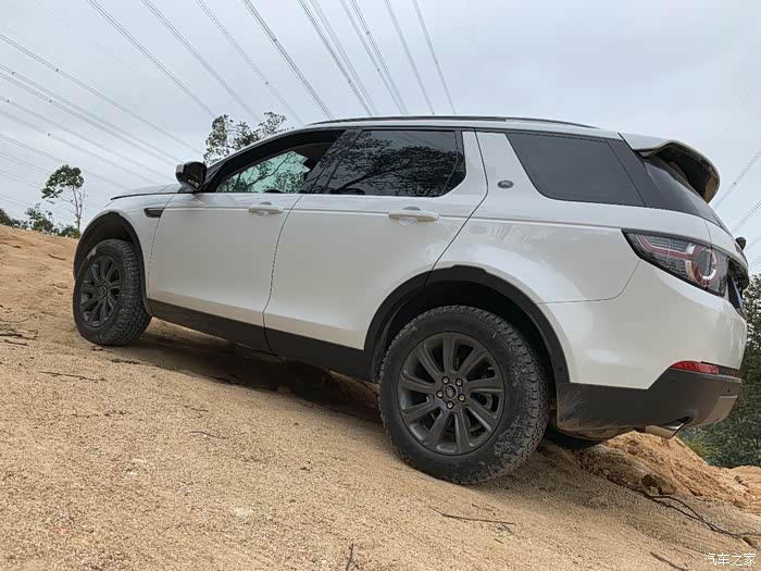

30多度的砂石好汉坡。发神轻松停车,0速稳定启动

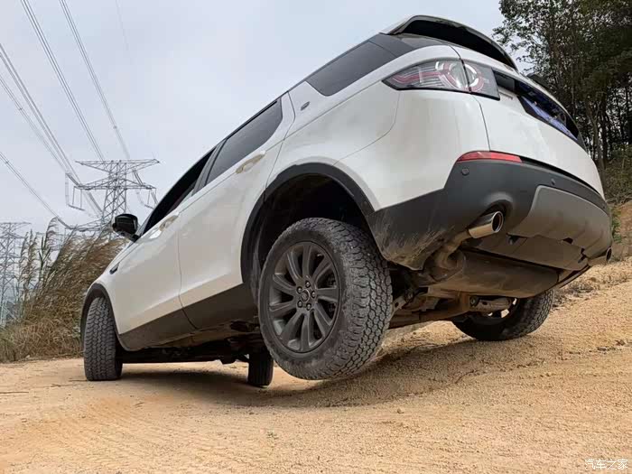

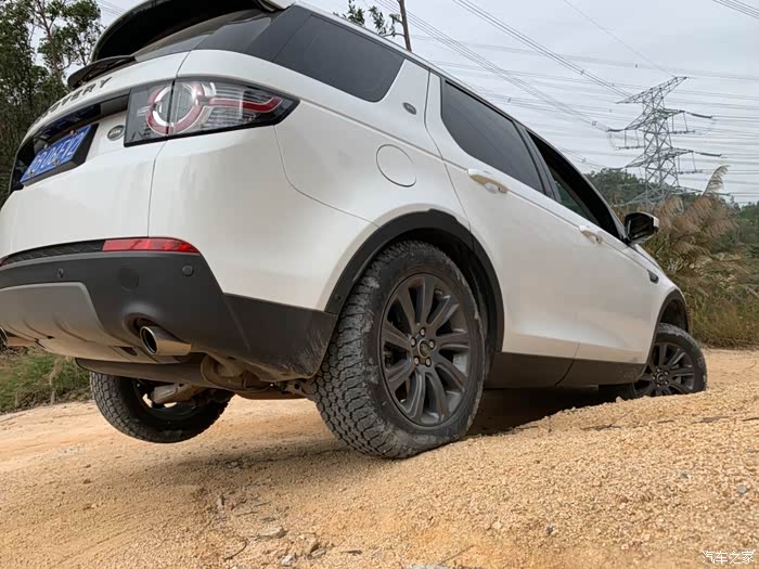

交叉抽难不倒它,轻松通过

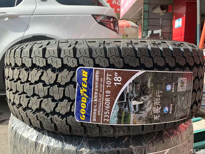

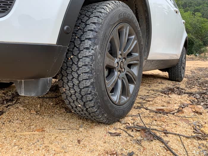

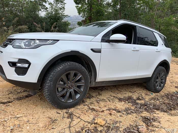

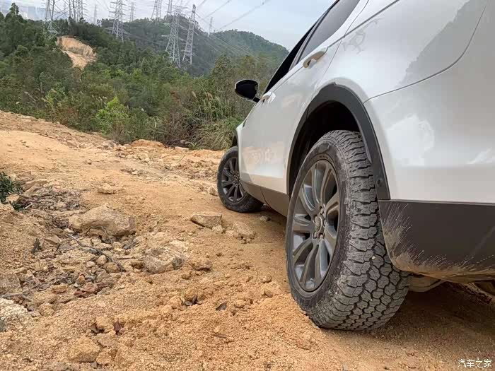

主题一:改装固特异AT越野胎,235/60R18 Wrangler AT 107T,牧马人的原配AT轮胎,发神SE原车尺寸。
(一)买车的时候就研究过这款胎了,论坛里面也很多讨论升级AT胎的事情,经过综合衡量,决定选装这款胎,理由以下:
1、235/60R18 Wrangler AT 107T,和原车的倍耐力235/60R18 107V规格一致,价格1100元包邮,省略1万字的麻烦事。。。
2、这款胎除了能中度越野,更重要的是坚固公路性能,安装使用后,和原车胎在高速上几乎没多大区别,噪音略大一点点,得关掉音响才能听到。
3、重点是越野性能大增,去了深圳的五指耙山,挖机开出的盘山防火路,中度越野,平均坡度30-40度,对我们发烧友检验越野性能的必去之路。发现神行全程没任何压力登顶,35度陡坡碎石路,0速启动,只有0.1秒所有打滑,立马抓地稳定上行,通过各种交叉走,各种坑,全部过关,这次给满分。
4、为了提高冬季冰雪路面抓地力,去年去北方冰冻高速公路,原车四季胎,曾发生漂移,差点侧翻,还好发神够给力,最终没控住了车身,所以,今年冬天,必须上AT胎,再北上。
5、关于大家关心的油耗,换了AT胎,公路开,百公里油耗增加1升左右。
6、结论:发现神行和固特异探险者AT越野胎是绝配,提升发现神行30%的越野性能。

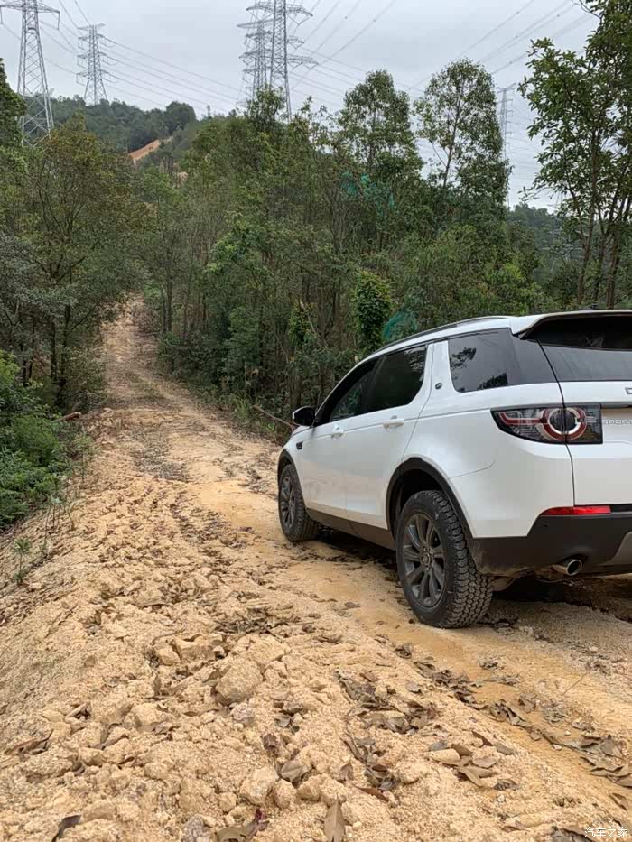

上山下山,路很滑,人走不了,发神稳定轻松通过
AT胎的魅力
起飞吧,骚年

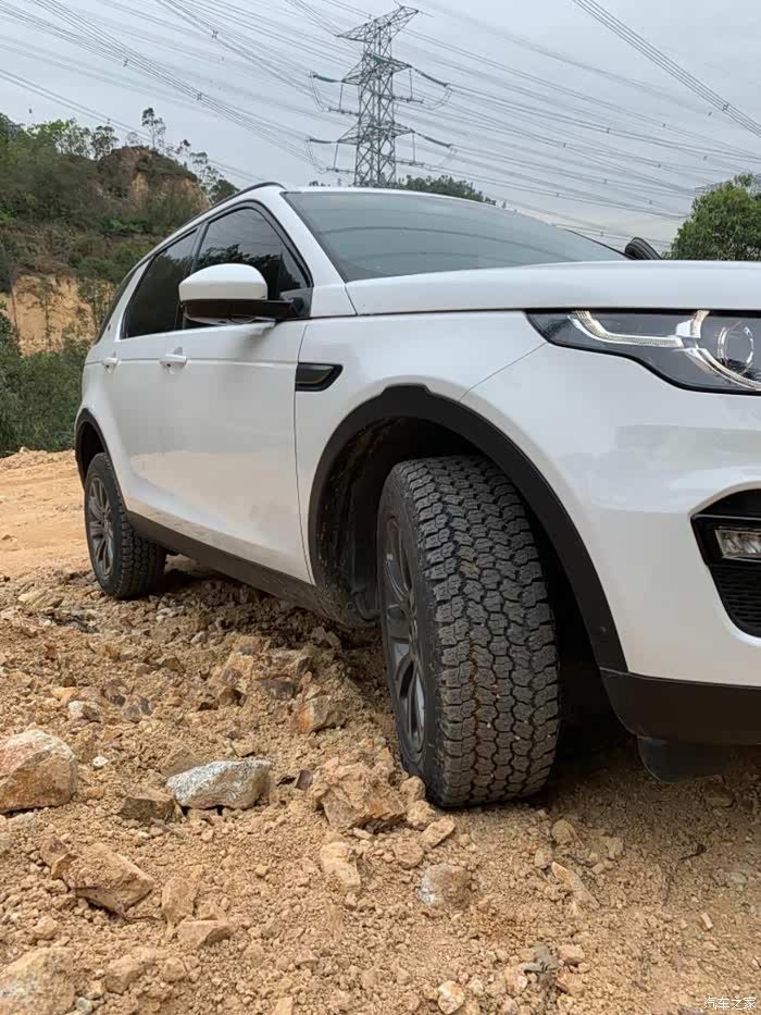

各种碎石

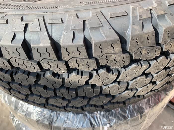

胎纹

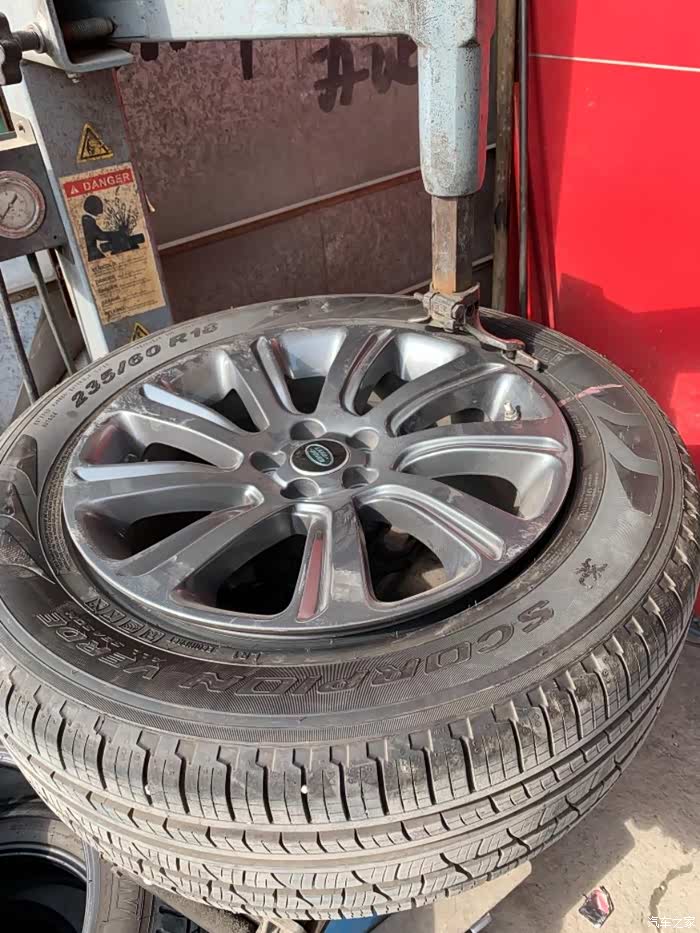

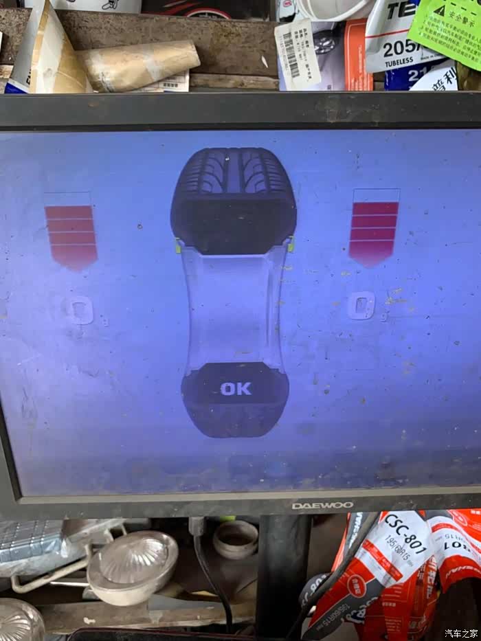

拆
平衡很好

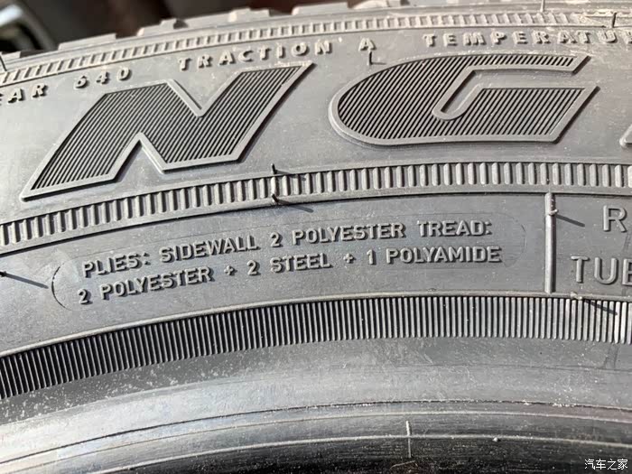

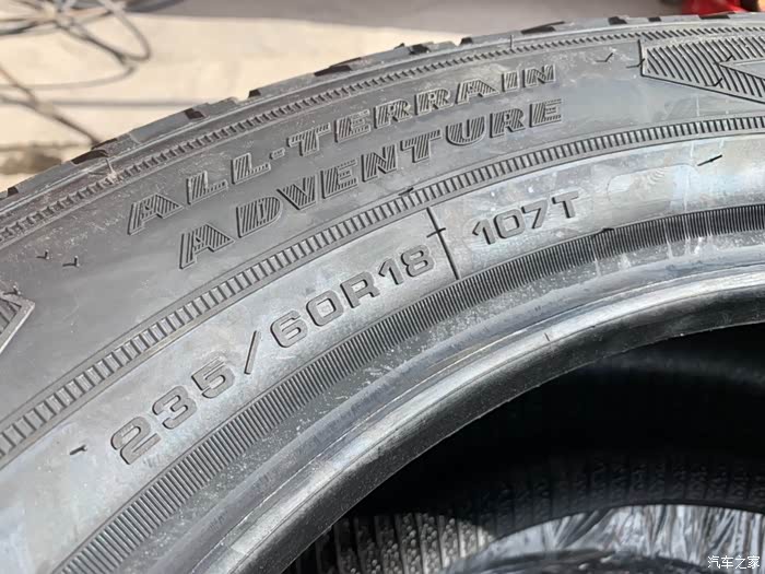

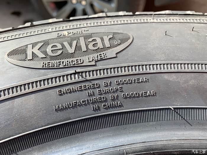

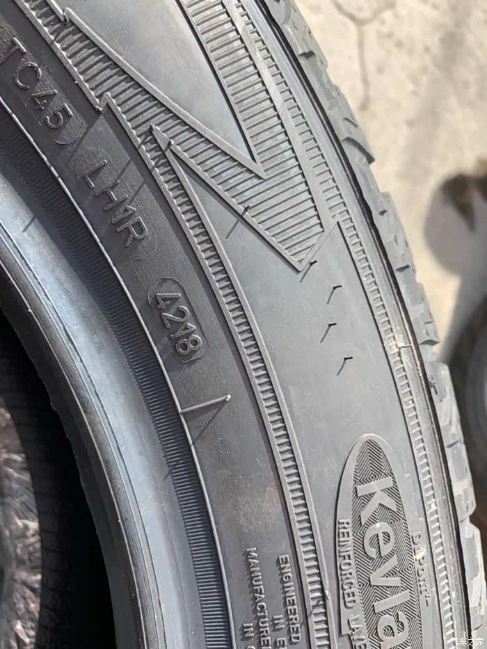

(三)分享一下固特异AT越野胎的参数:
如下图,生产日期2018年第42周,打消了群里说都是库存胎的忧虑,价格1060,北京到深圳运费40,安装费每条50,含备胎五条全换:5750元。(越野全尺寸、同规格备胎是必须的)
欧洲设计,国产的
2018年第42周生产,不是库存

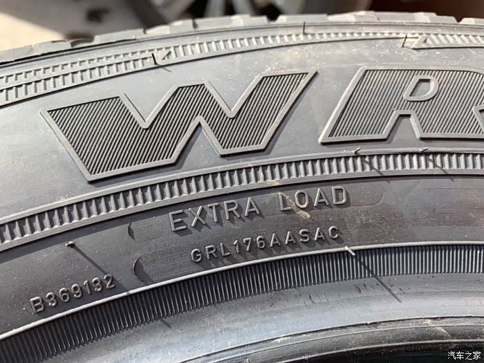

235、60 18
材料标识

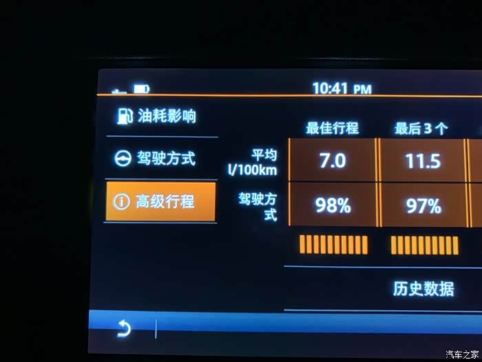

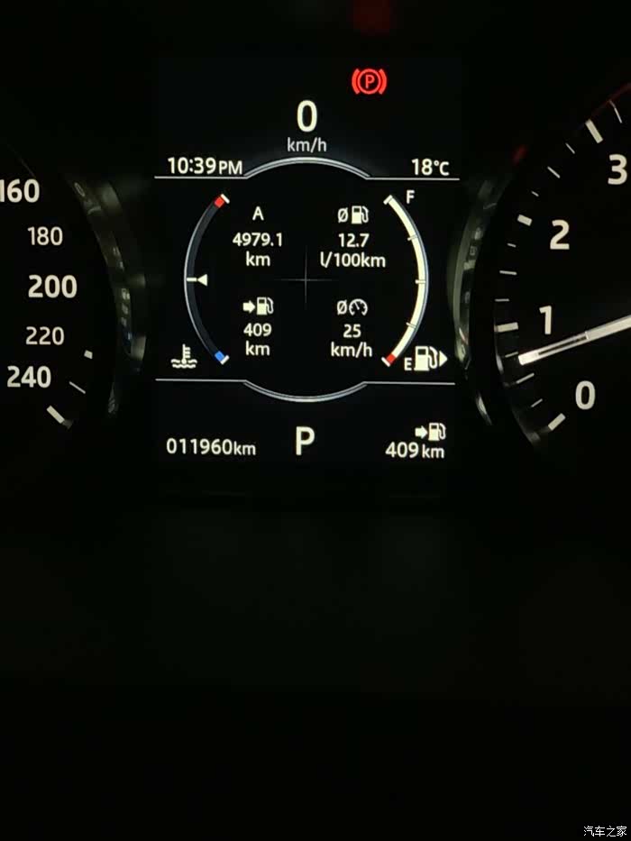

发现神行全年的油耗
1、开4驱越野模式。
雪地模式在高速公路冰雪路面,百公里油耗大约18升,中度越野爬山开泥泞路4驱,百公里油耗大约20-25升。
2、普通模式
高速公路,速度110码,油耗约8-9升。
3、当前4千公里行驶记录,百公里综合油耗12.7升。

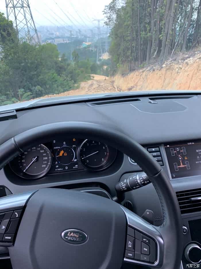

越野操控对比:
用JEEP自由侠四驱,斯巴鲁森林人测试了同样的越野路段,大家都能开上去,发现神行最从容,抓地最稳,车姿态保持最好。得力于发现神行的进程控制系统,设定速度上坡,不需要踩油门,只需要控制方向,下坡用陡坡缓降,不需要用刹车,这就是路虎比其他几款车优越之处,很绅士去越野,很轻松就完成路程。
斯巴鲁虽然也强劲,但没有电子辅助,全靠越野经验,小白没法玩。

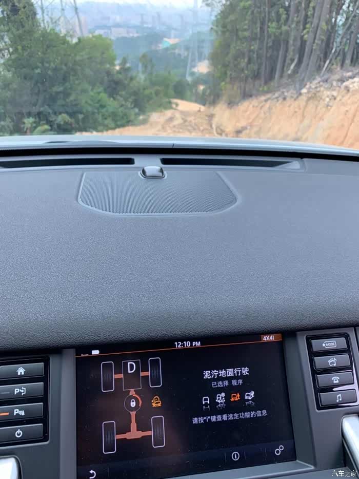

路虎的陡坡缓降系统太强大了,根据路况随意设定下山速度,控制很精密。
四驱窗口可以实时看到锁定及方向盘位置。

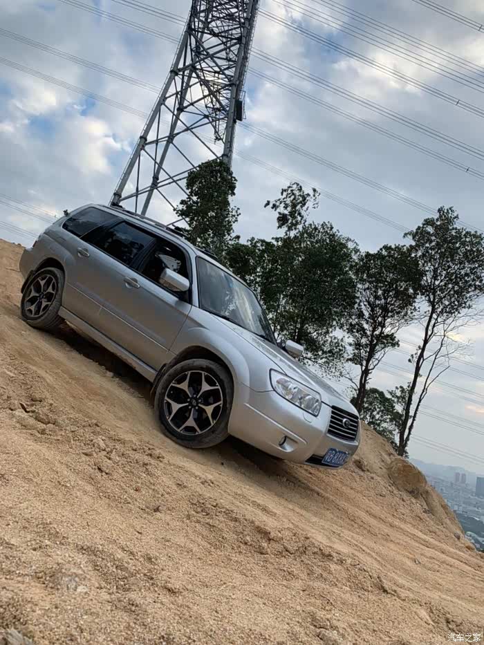

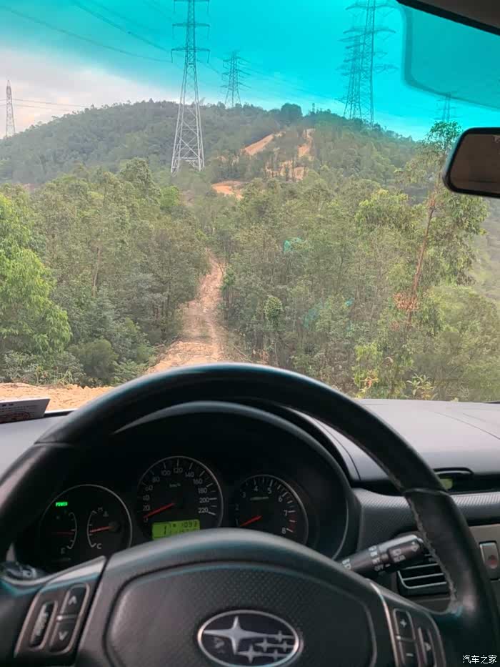

斯巴鲁虽然越野性能很强大,单0速上坡还是出现1秒左右打滑,路虎偶尔有0.1秒左右打滑,大部分时间没有出现打滑情况。
斯巴鲁上山,油门要拼命轰,车身姿态不好控制,需要老司机才能把控好。
