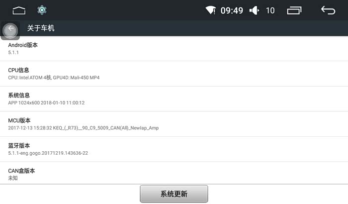

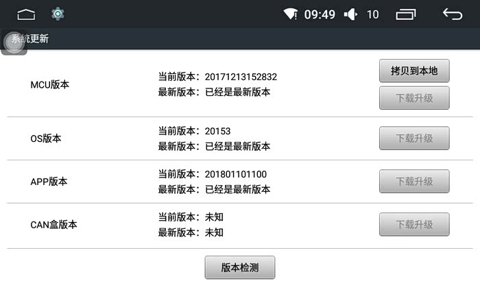

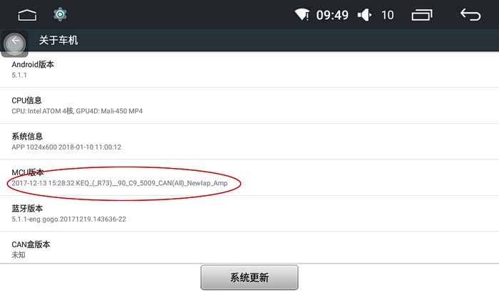

打开导航的设置,查看系统信息如下图,安卓5.1,INTEL-ATOM处理器,显卡芯片Mail450,可以确定这是方易通生产的5009主板方案的机器。
(Micro Controller Unit)即微控制器,主要在汽车各种外围电路与接口电路连接控制。机器没有问题是不需要更新MCU的,如果不同的刷机固件里面带有MCU升级文件一定要删除了再刷。

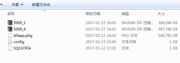

图为这款主板的通用刷机固件。因为Sofia平台的主板有两款,一是款是3G版,一款是wifi版,压缩文件5009_1和5009_4分别代表这两款主板的系统文件(自己是哪一款主板会自动识别),如果从厂家直接要的固件,5009文件就只有其中一个。Allapp.pkg代表系统里面所有的软件,config和SQLSOFIA就是刷机启动文件。这上面没有主板MCU文件,如果有不同品牌导航的固件包里面包含有MCU文件的话,千万不能放到这里面来!

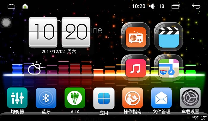

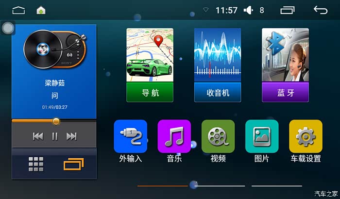

这是导航原本的系统界面,虽然不是主板厂家的公版,还是导航厂家费了苦心专门定制的,不过真心不杂滴,审美还停留在十年前
,我一定要给他换掉。
,我一定要给他换掉。

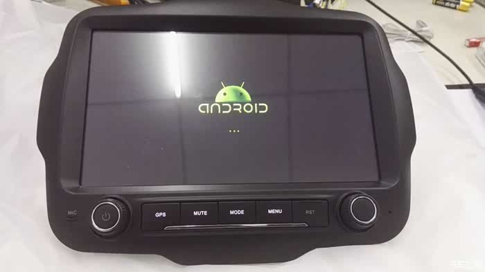

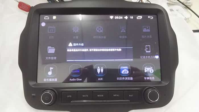

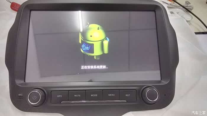

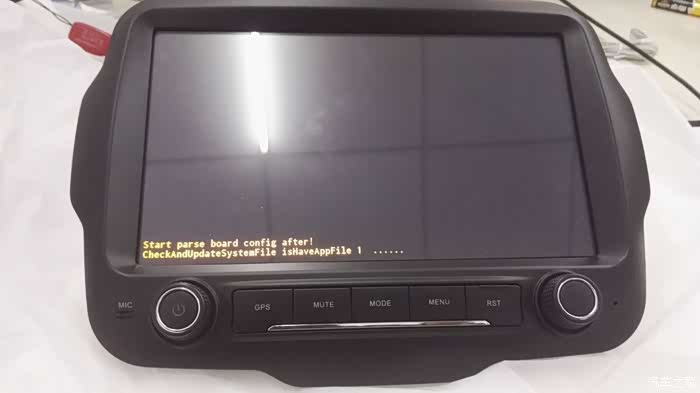

SOFIA平台的刷机方法非常简单,把固件文件复制到空U盘里面,在导航开机的状态下直接插入,系统会自动检测到升级文件。
检测到升级文件,重启中
熟悉的安卓机器人出来也

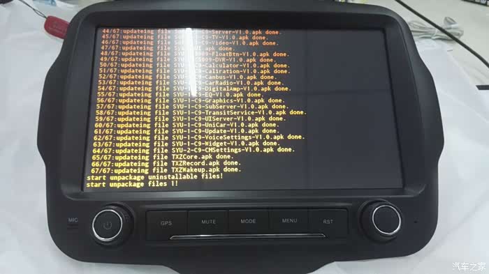

刷机进行中
自动安装软件应用

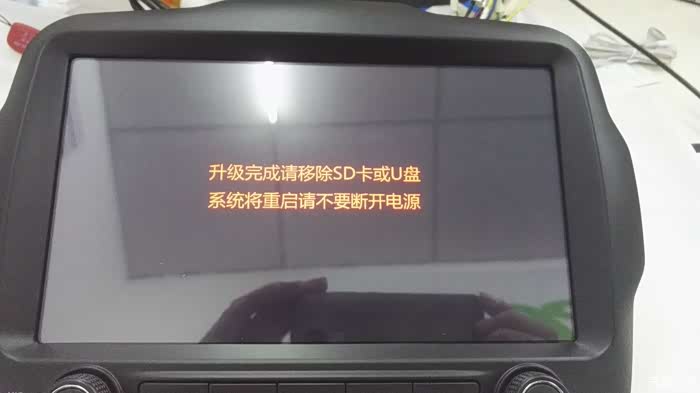

刷机完成后请拨掉U盘
第一次进入系统的准备工作,这一步等待的时间比较久,会让你以为导航死机了

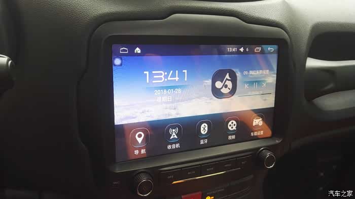

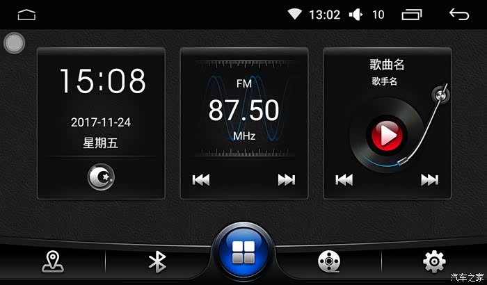

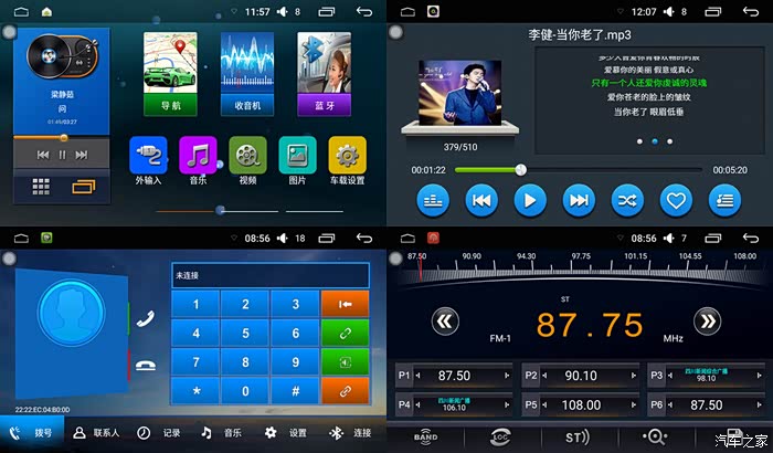

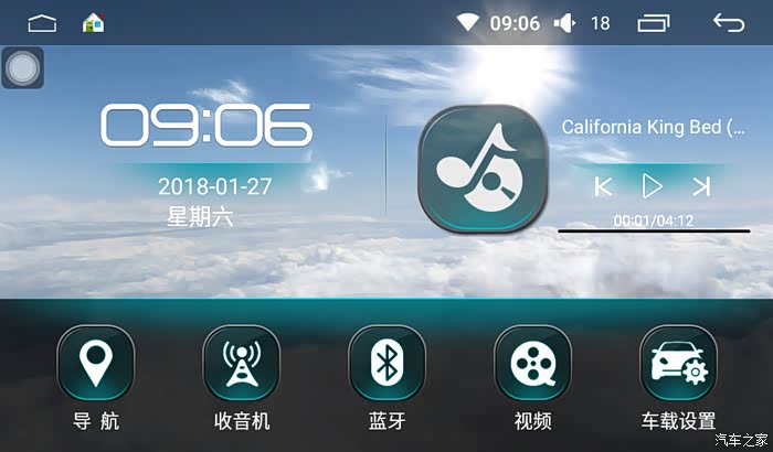

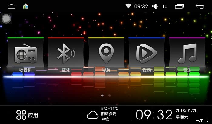

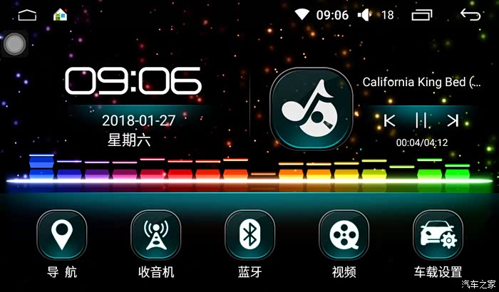

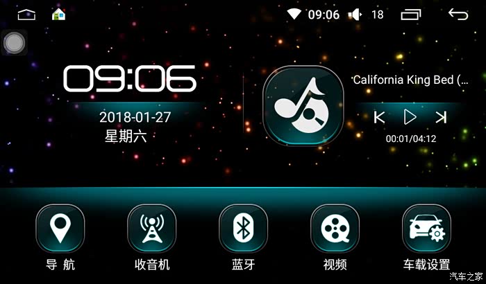

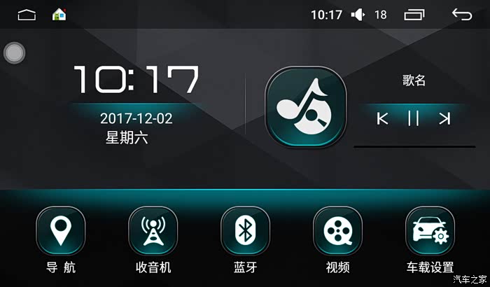

系统刷好了,界面焕然一新,谈不上惊艳,不过比之前的顺眼多了。觉得朴素的话,我们还可以给他装饰一下。

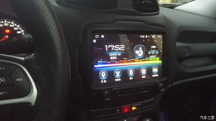

有很多动态壁纸可以使用,给你不同视觉感受。
随着音乐节奏动起来的频谱。
随着时间日夜变换的蓝天白云

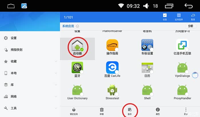

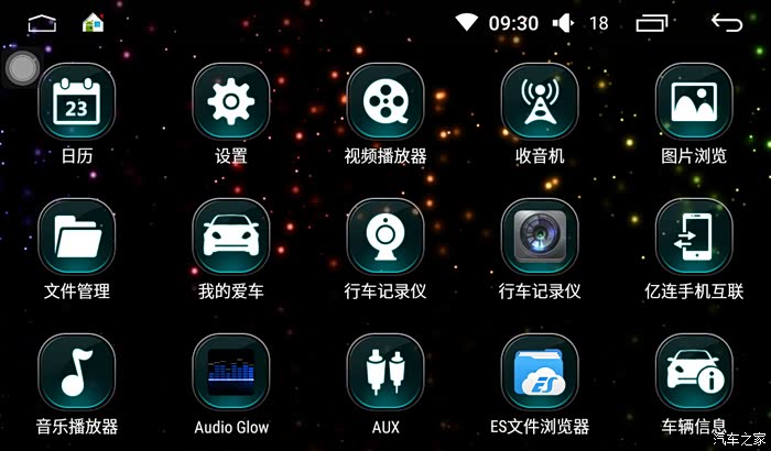

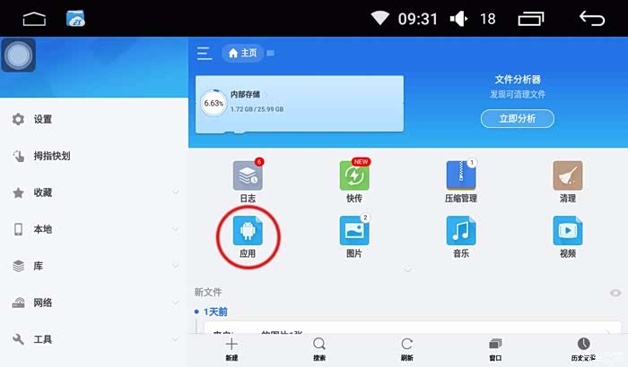

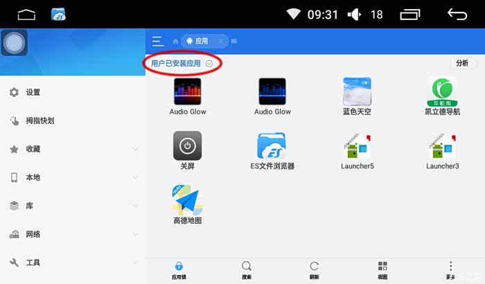

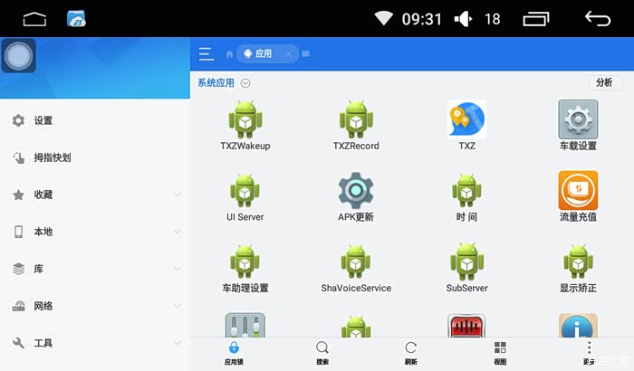

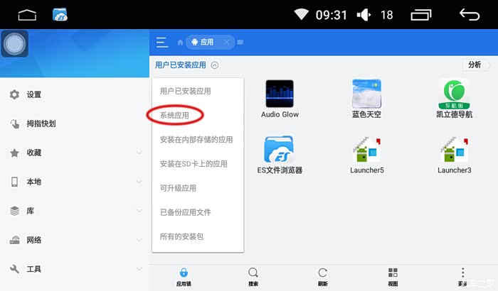

其实我们还有另外一个可以修改系统UI的方法,那就是ES文件浏览器,这个软件大家应该不陌生。
ES里面有个“应用”功能
默认是“用户已安装应用,”点击“下拉列表”
选择“系统应用”
此导航上面所有预安装的程序都在这里

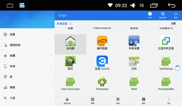

系统UI就是启动器,找到这个房子图标,长按打勾选中,有些文件名是“启动器”,有些文件名是“Launcher3_1.0”,如果一个导航有多个UI,那么可以一起选中。

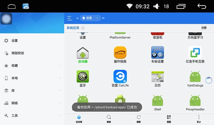

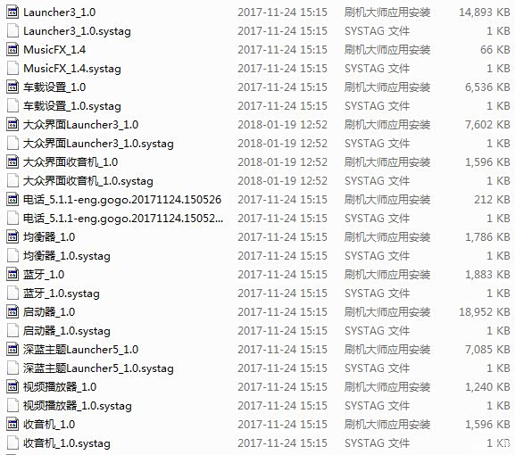

除了启动器UI,其它的播放器和收音机,蓝牙之类的,如果有喜欢的可以把需要的软件选中,点击下面的“备份”
这样软件就备份在默认路径

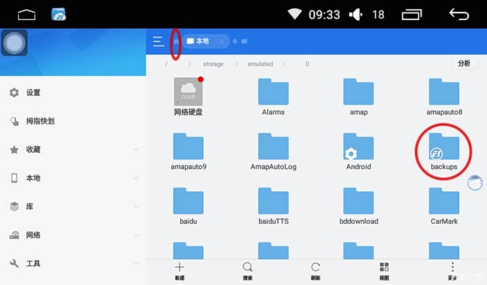

点击上方的小房子图标,打开导航本地磁盘
backups文件夹里面的app文件夹就是ES文件浏览器刚才备份文件的目录

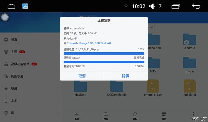

复制app这个文件夹到U盘。

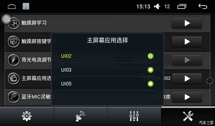

从导航里面备份出来的文件如上图,比如启动器1.0以及Launcher3_1.0之类的,都属于系统UI,就是主题界面。

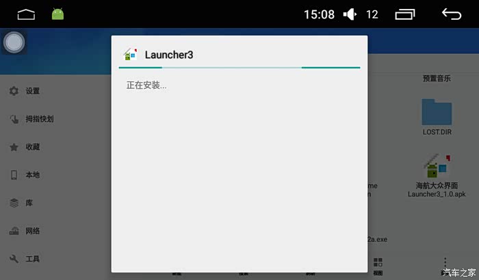

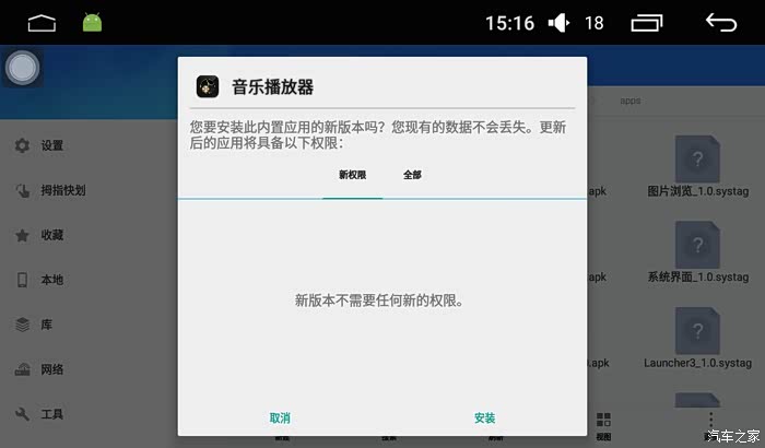

然后把U盘插到我们需要安装的导航上面,直接安装。不过并不是所有的软件都是兼容的,有些安装不了就没有办法 。

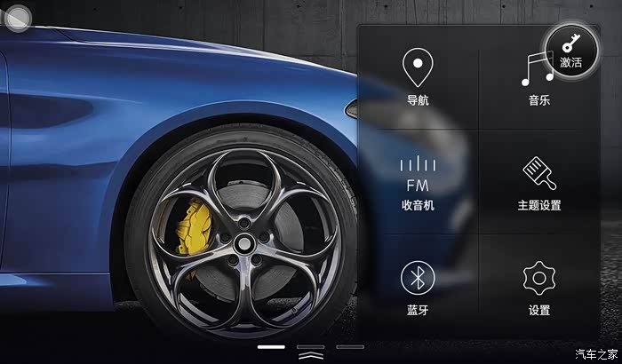

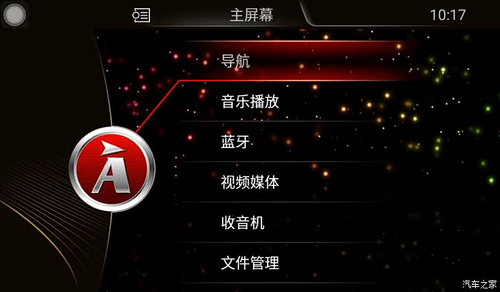

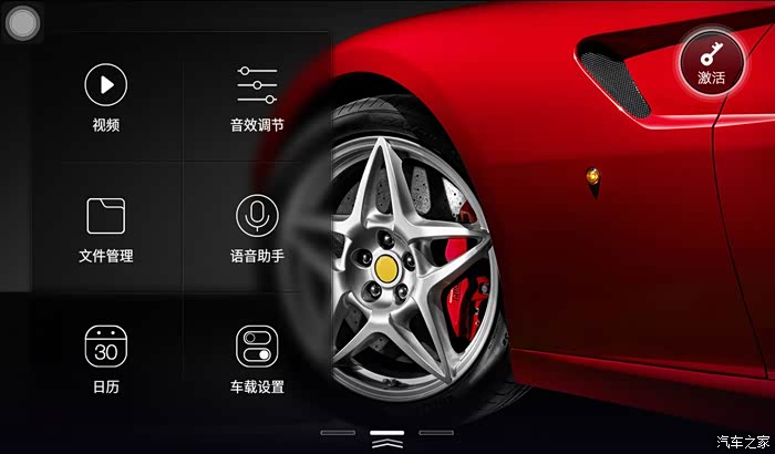

如图,如果能成功安装好,几乎都能使用,在设置界面就多出了其它主题UI的选项。
新界面UI
新界面UI
新界面UI
新界面UI
除了启动界面,其它软件都是显示的“安装新版本”,如果软件和你的导航不兼容的话之后会显示“未安装”。

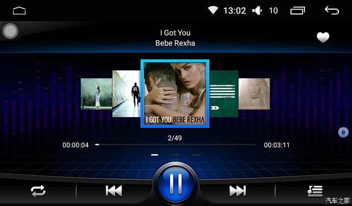

音乐播放器
音乐播放器

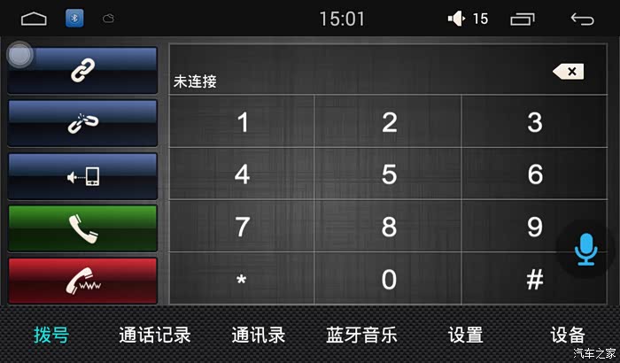

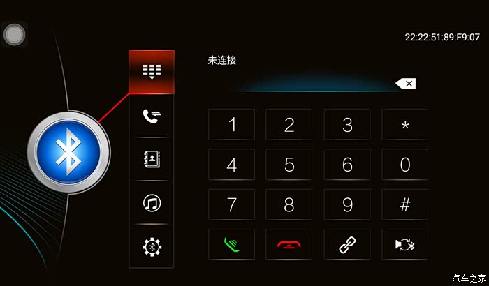

蓝牙界面
蓝牙界面

以图上MCU版本信息为例:
2017-12-13 15:28:32 KEQ_(R73)_90_C9_5009_CAN(ALL)_Newlap_Amp
红色KEQ(科权)字符串为客户码
