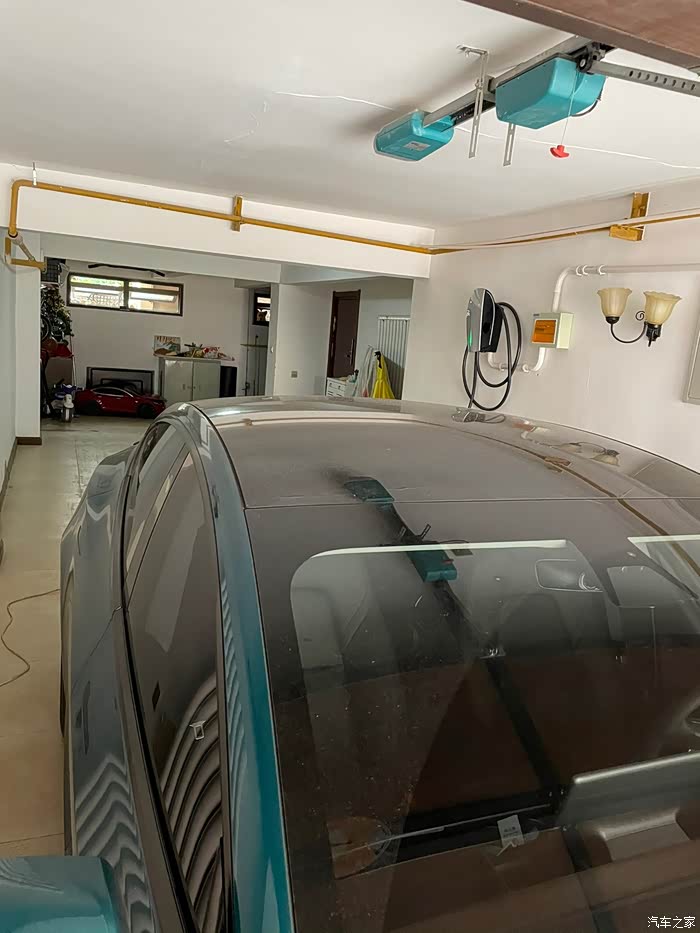

漏保搞定。本来计划充电桩安在漏保下方,感觉高度低了,改到旁边吧。
桩本来是上进线,改成下进线。说明书上好像有,懒得看说明书了,电钻在后盖下侧开几个孔,换5根长线。刚好买的电缆有剩余。忘记拍照了。

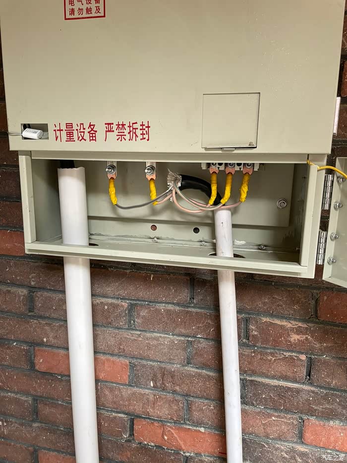

桩挂上了,准备接外面电表箱子。
左侧开始,地线,零线,三火 黄 绿 红 压这个铜鼻子是个力气活,今天不用再锻炼了,已经一身汗了。准备通电。
OK,绿灯常亮,代表充电桩准备就绪。
搞定,小有成就感。
