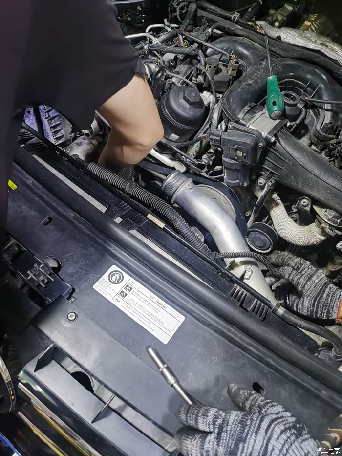

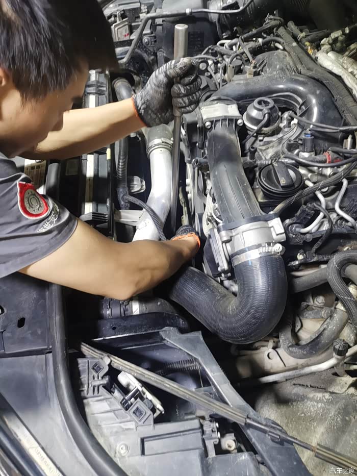

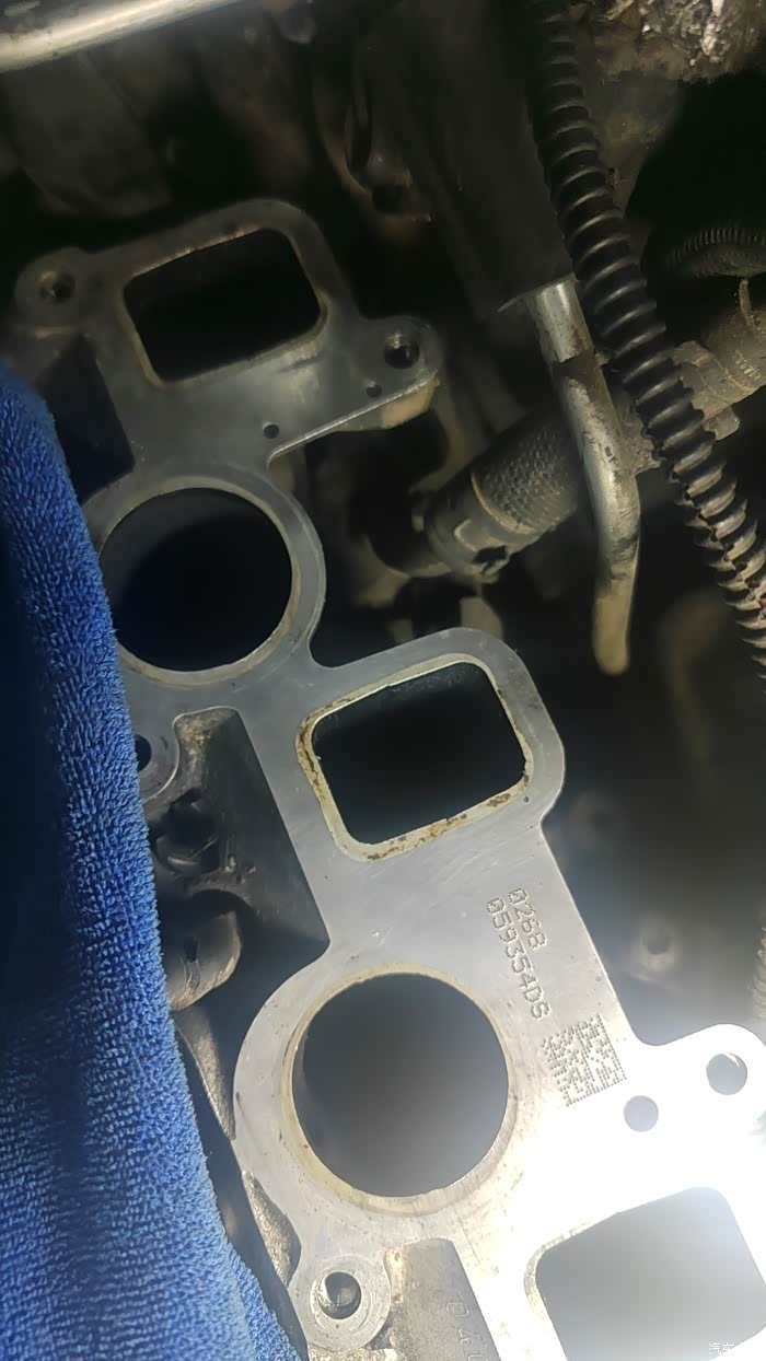

续上。随着发动机,变速箱维护工作的结束,剩下的就是组装起吊,安装附件,常规保养等项目。知道车子经常往西藏,新疆,川西和滇西北高海拔,无人区跑,车坊老板考虑得非常周到,除了更换老化的水管,堵头外,所有的线束都用波纹管和发动机线束带重新进行包覆固定。
顺便把排气积碳好好洗一下。

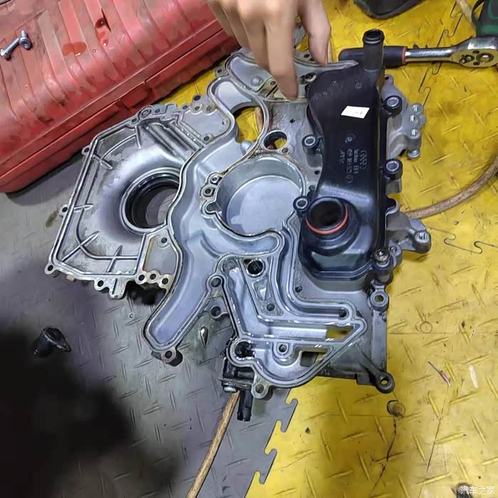

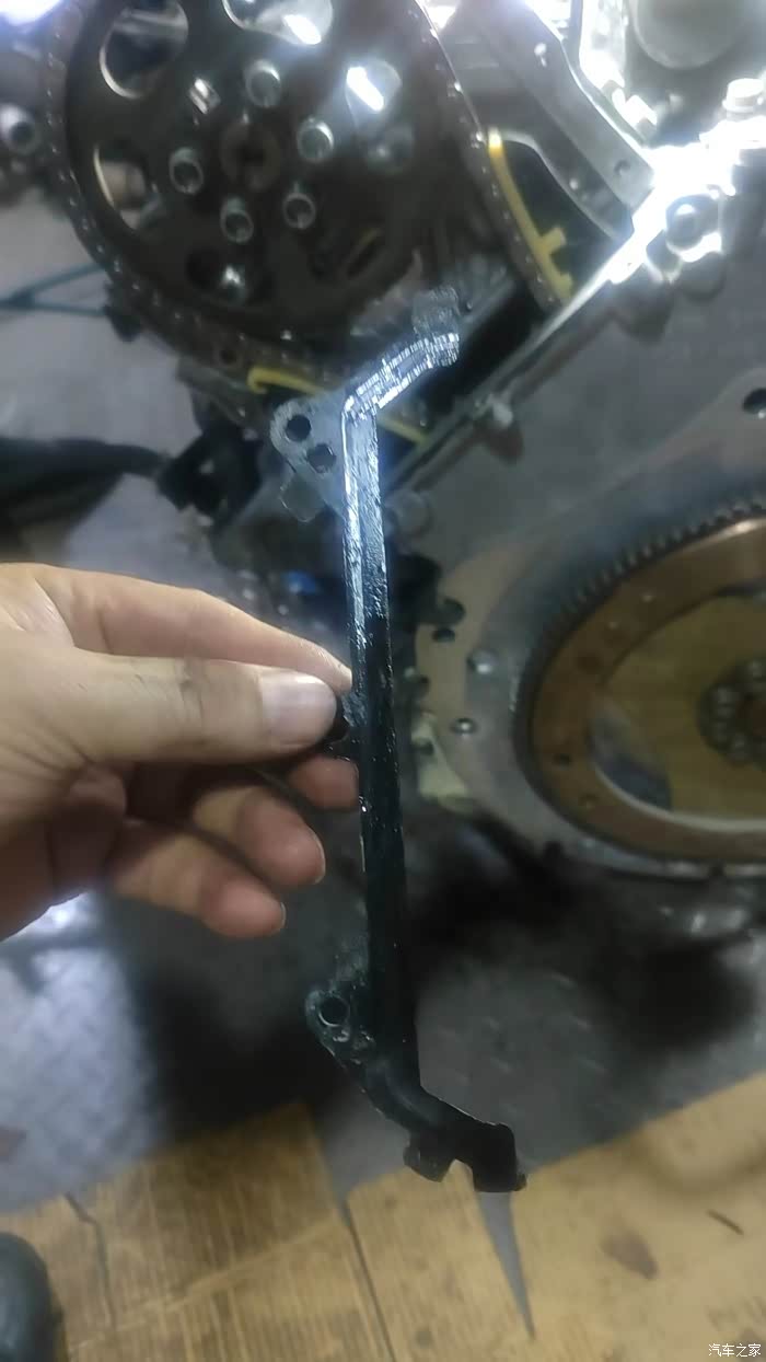

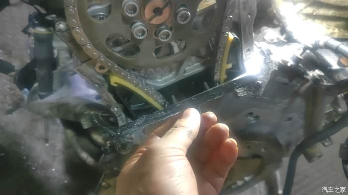

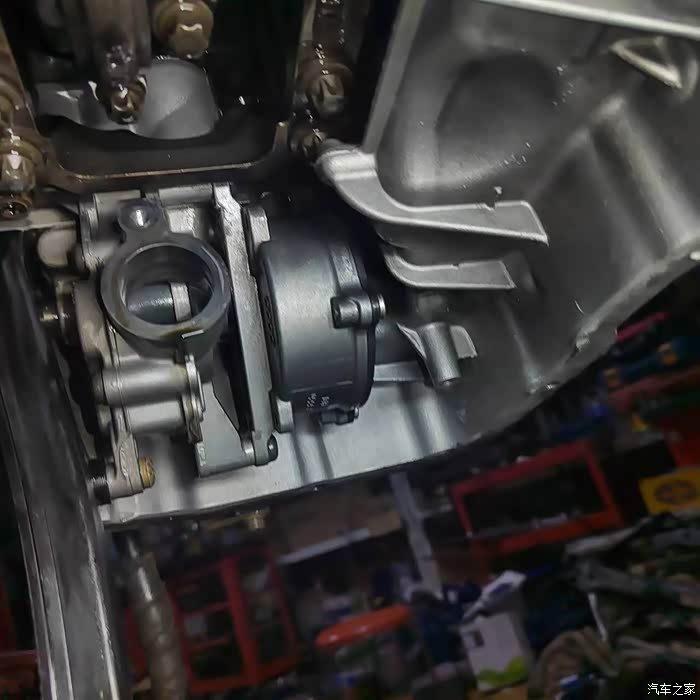

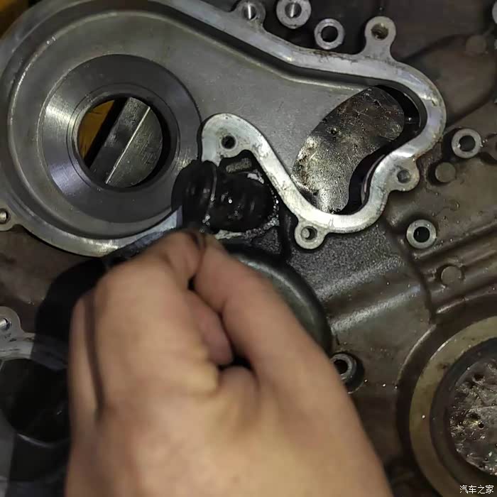

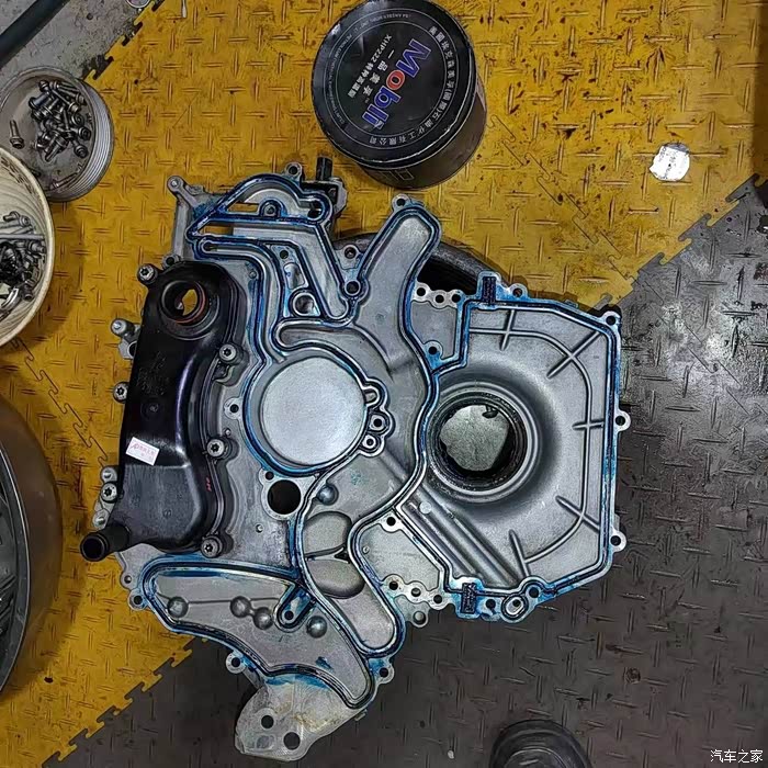

时规链壳密封钢垫也要换新的。这里提示下,如果有车友更换这个零件的话,必须用德国原厂件,国产品牌件契合度不好,会导致漏油。这个钢垫不贵,不要因小失大。
给个特写。一般时规链壳漏油就是它的问题。

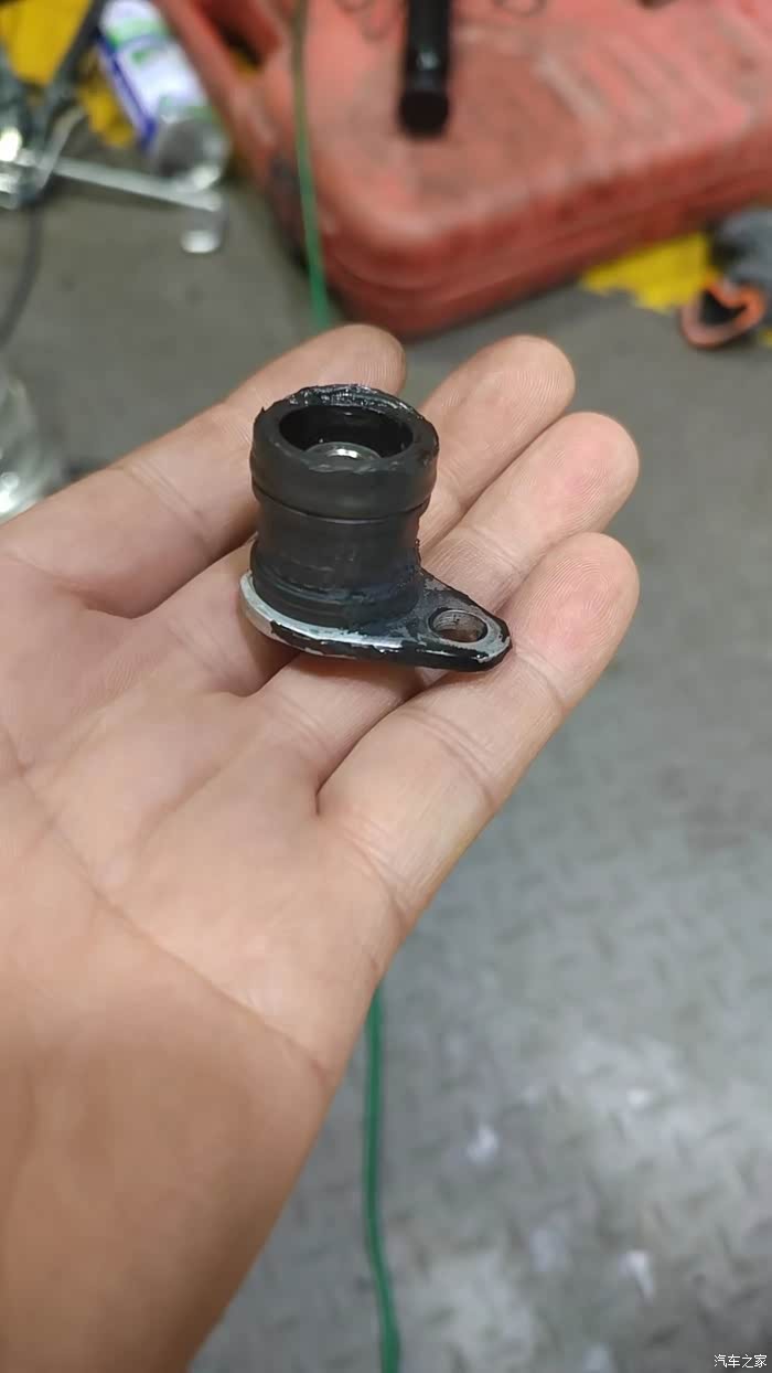

预热塞导管橡胶老化,也一并换新的。

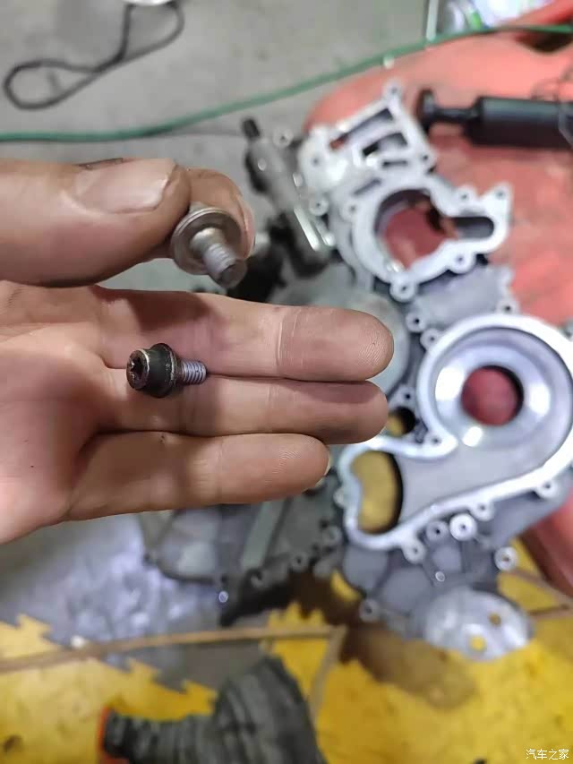

根据维修手册,需要对部分拆卸过的螺丝进行更换。

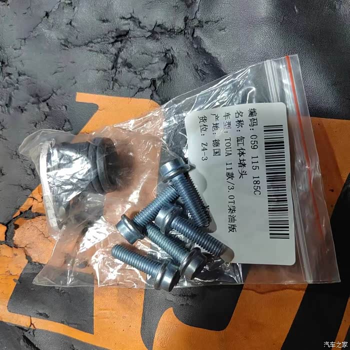

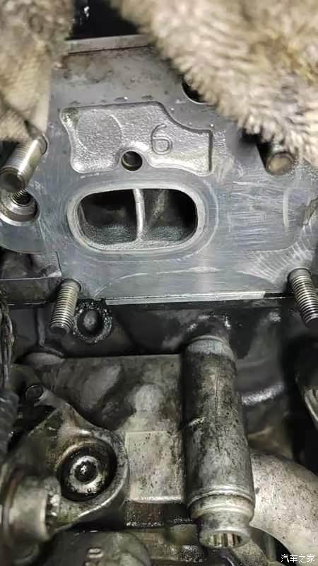

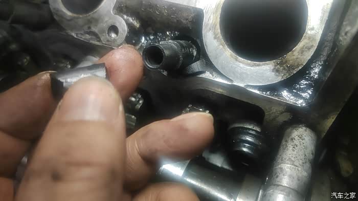

缸体堵头老化需要更换。
缸体堵头这种小东西,价格不贵,就是不好换。
这些要害之地,为了避免以后发生泄露,螺丝全部更换

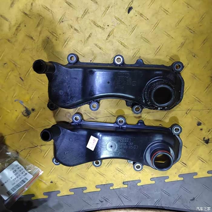

水泵后盖一并跟换
洗干净涂抹上黄油再装密封圈

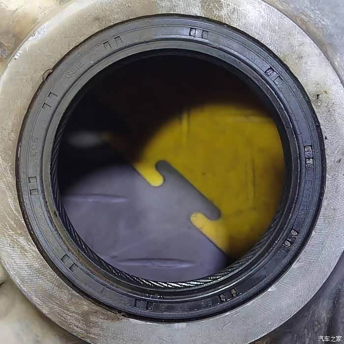

曲轴油封也换了。
洗干净准备装车

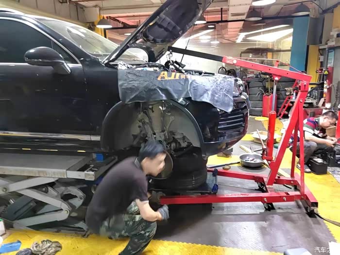

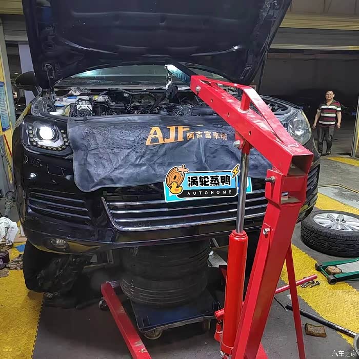

起吊
来个特写

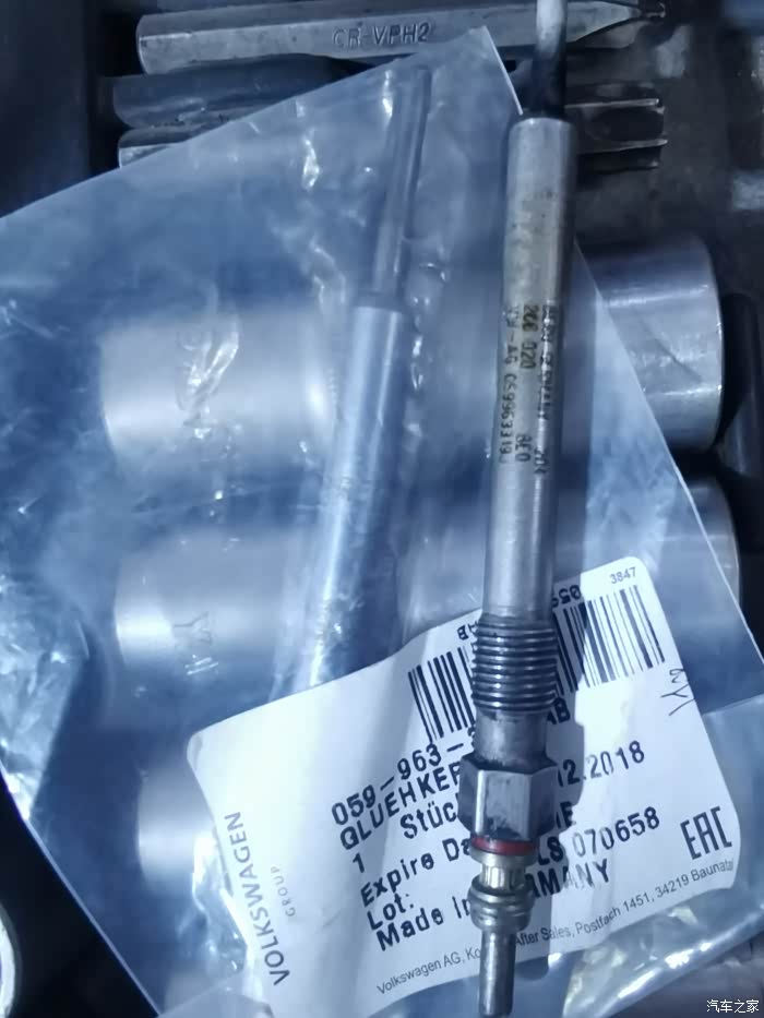

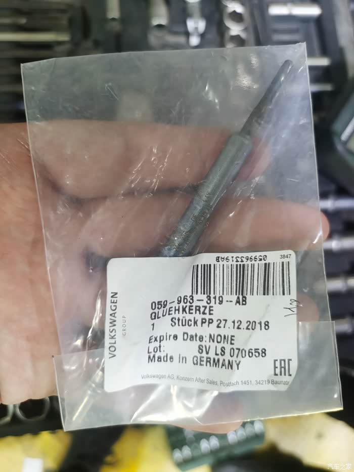

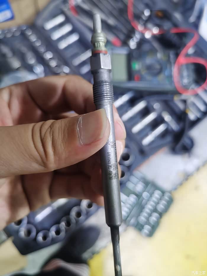

故障诊断发现其中一个缸的柴油预热塞坏了一支。
新的预热塞。

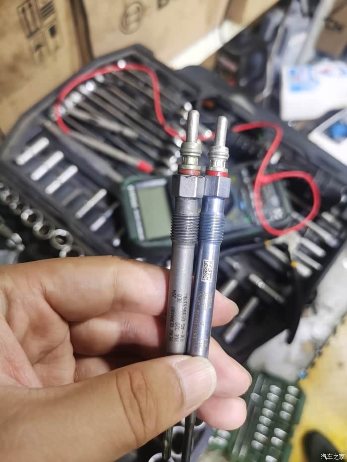

新旧对比

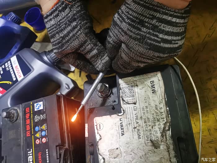

如何确定预热塞工作情况是否良好,很简单,通电就行。
柴油预热塞的工作原理类似于电炉丝,通电后热反应迅速、明显就说明没问题。

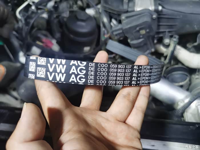

开始更换老化的发电机皮带。发电机皮带更换的的信号就是冷车启动的时候会叽叽叽的响上一阵,这个时候就可以考虑更换了。
原厂发电机皮带
分分钟搞定。

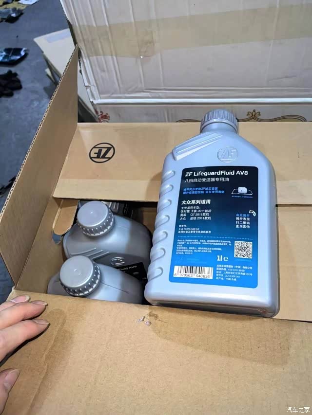

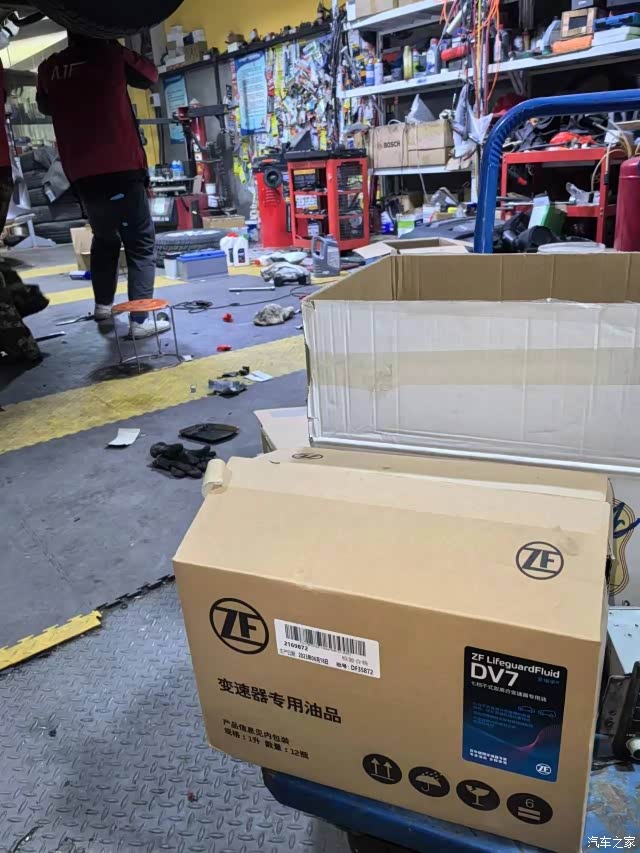

我打下手,负责去仓库搬运材料,记得搬这箱油的时候把腰给扭了破涕为笑
ZF和爱信的油都能用,只是要跟车型做好匹配。

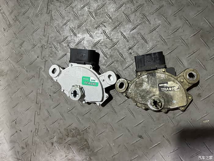

看过我西藏游记的的朋友应该知道,因为这个小玩意被耽搁了一天,当时换的拆车件应急。马上又要进藏了,思前想后还是决定把档位传感器换成新的,旧的作为紧急备份。

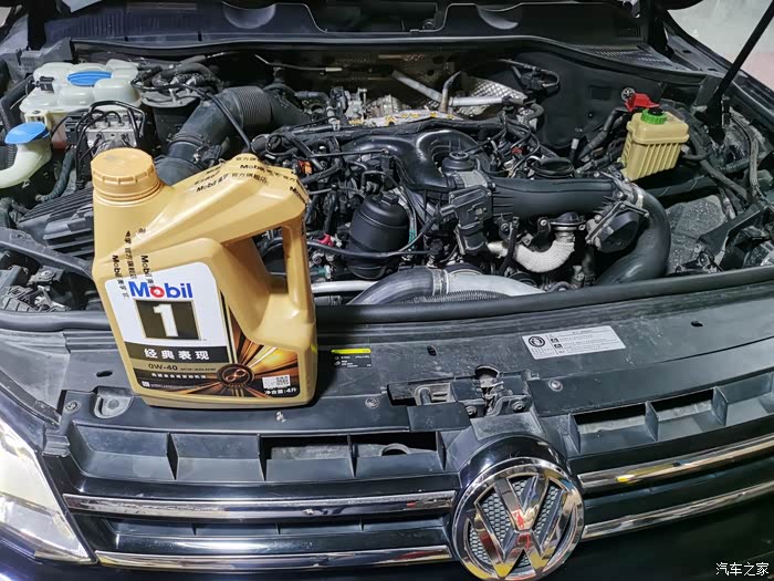

继续用主机厂认证的金美孚机油(VW505),根据厂商标准,需要加注7.7L机油。马上又要到换油周期了,打算升级一下用VW507。

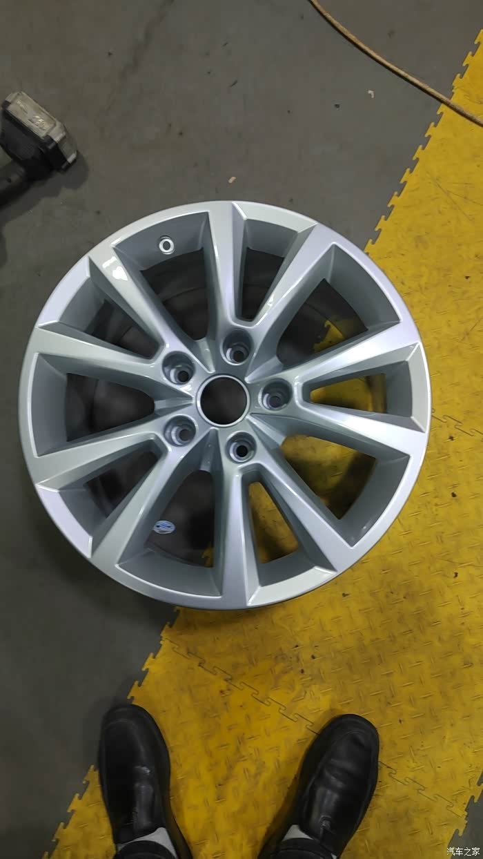

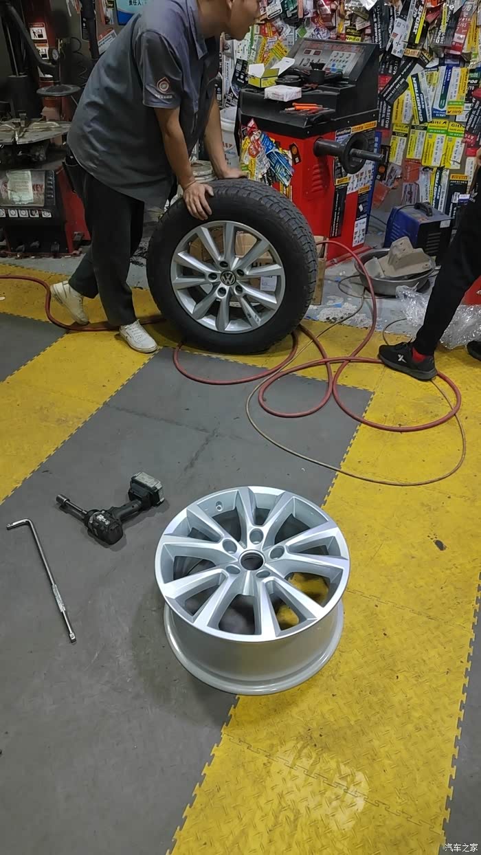

更换轮毂。可能是因为经常在路况不好的地方用车,其中一个轮毂轻微变形,会慢跑气,动平衡配块需要十多个,其余的轮胎只需要三四个就够了,有一天LP跑高速时候跟我说方向盘抖得厉害,于是决定换掉。
淘的拆车件,跟新的一样,动平衡块只用了三个,跑高速也不抖了。旧轮毂也没丢,买了条新轮胎装上,做好动平衡后用轮胎罩封好,打算今年穿越藏北麦地卡湿地的时候带上做全尺寸备胎。

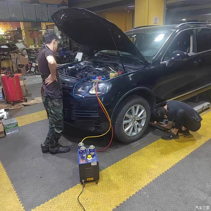

重新加注冷媒

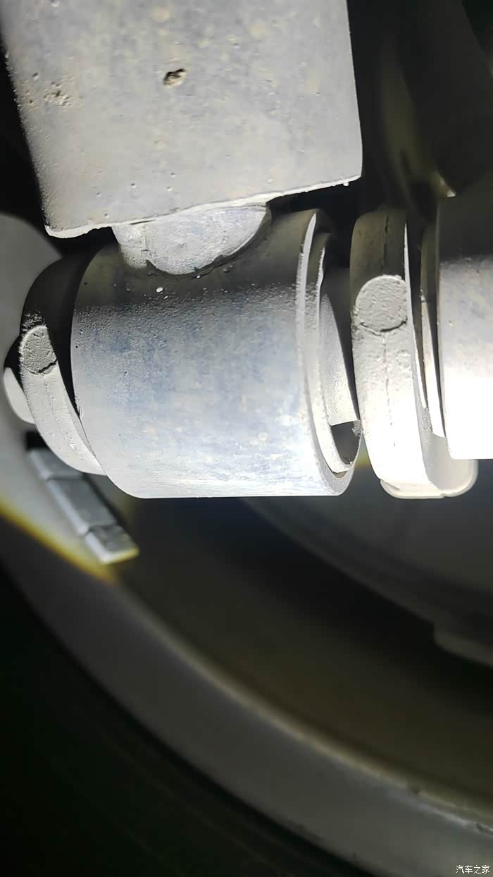

检查后悬挂胶套有无开裂老化的情况。

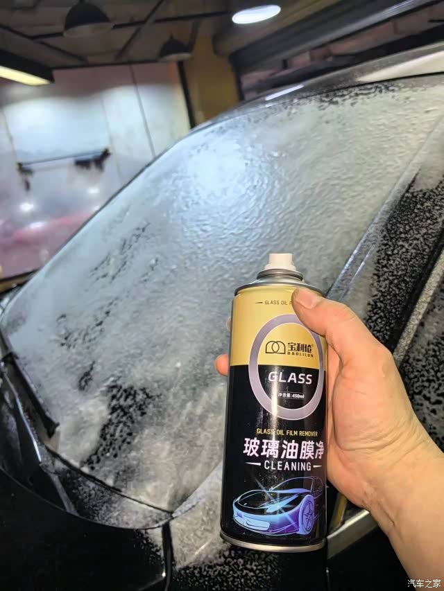

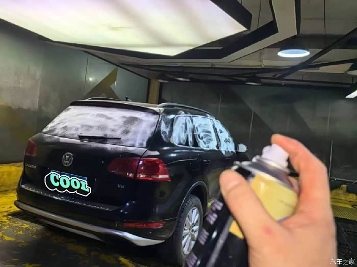

老板送了一次全车玻璃除油膜。

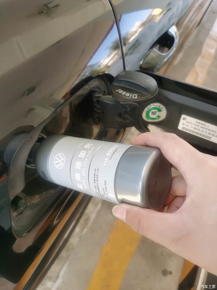

每5000公里来上一瓶。
