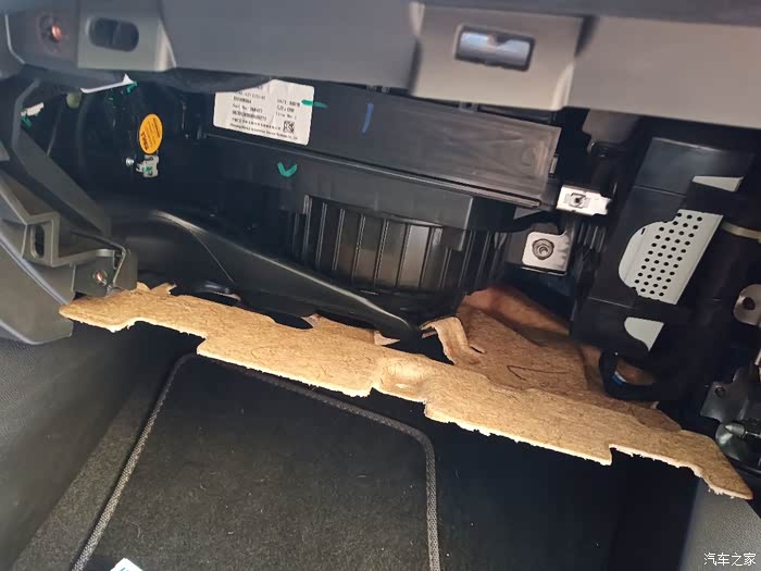

手套箱跟鸡蛋壳有个膨胀螺丝固定,用一字螺丝刀把它扣下来就行,很方便的。
手套箱下下来了。

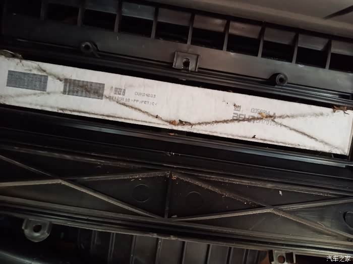

可以看到放空调滤芯的地方了,这里两边有卡扣,向外稍微拉一下就打开了。
可以看到旧的滤芯了。

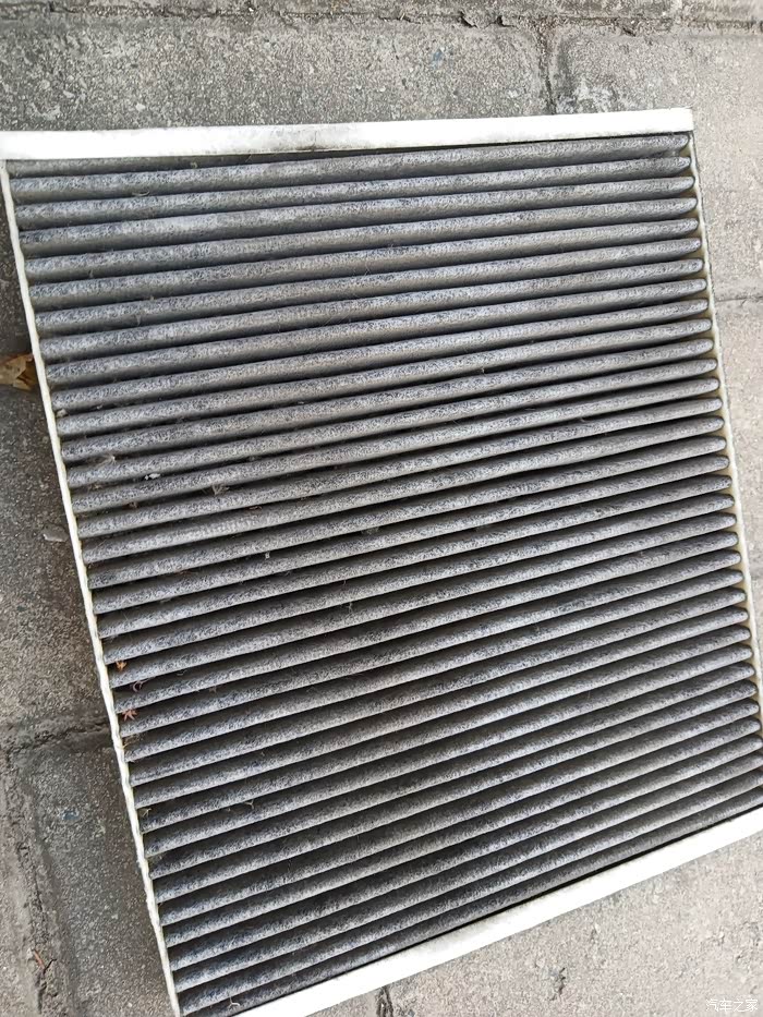

滤芯有点难扣,手指伸进去向外用力扣出来。
新的滤芯跟旧的滤芯对比一下,真的是脏的厉害。
安上新滤芯,马勒的空调滤芯很人性化,专门留了一个翻面的可以方便我下次更换的时候把它拉出来。
