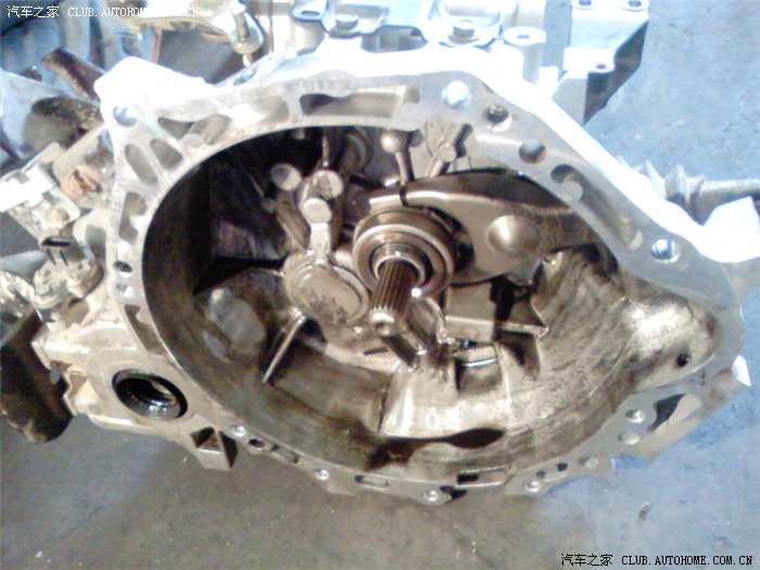

8500公里,发现底盘有渗油现象,估计是通病油封漏油,等配件一周左右,
于昨天得到通知,油封配件到货,上午就去4s店,江宁的通久,条件一般,不过感觉师傅和接待的客服态度不错.
经拆机,抬下变速箱,确定是变速箱输入轴油封漏油.
折腾了一整天时间,终于换好油封了,希望不会再漏油了!
心痛的代价就是半轴螺丝不好拆,螺纹拆卸时给打坏了几圈,修了半天螺纹
拆卸后的变速箱,里面有不少渗出的齿轮油.

油封的价格是22元,保修一年或者二万公里,过保了的话要换这个22块钱的小东西需要400元的工时费才能更换!各位同学要注意检查底盘,在此之前可以索赔.
长城该反思一下,为了一个22块钱的油封,要付给4s店400元的工时费,真是省了小钱花大钱
