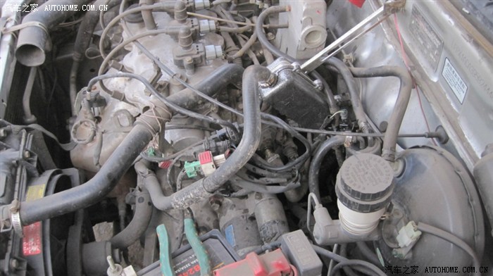

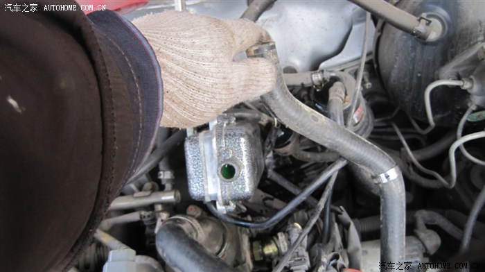

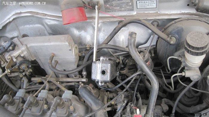

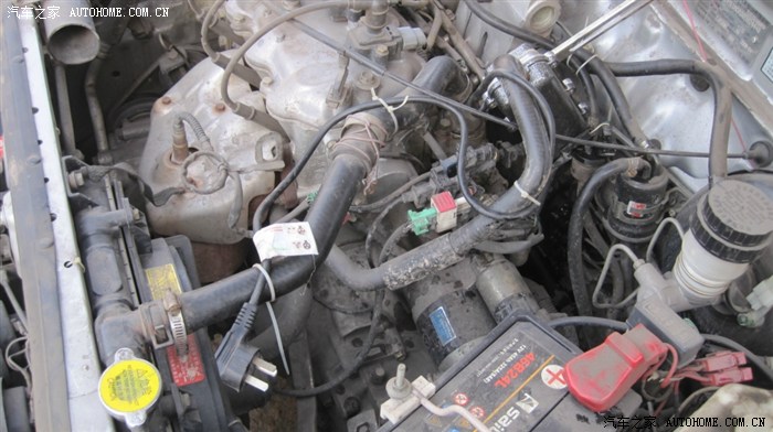

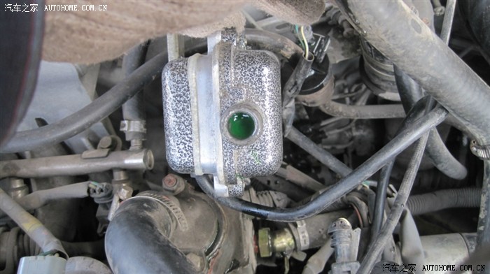

图中就是预热器,

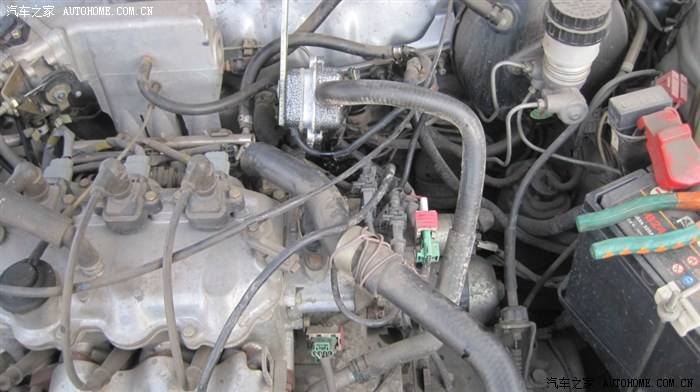

拆开暖风水箱和进水管接口,把预热器进水口(就是图中下面的口)用一个软弯管接到暖风水箱上,中间用一根铁棒吊着,保证不会掉,越配合越紧,呵呵
从另一头加防冻液,直到预热器上出水口处有了防冻液,将暖风水箱管接在预热器出水口处。

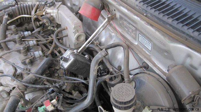

效果
电线用扎带临时固定,天热了预热器就拆掉了。
早上起床后先把预热器接220V市电热车,再洗束,20分钟以后上车,这时发动机已经有60多度了,零下十几度的气温下一揭机盖一股暖风扑面而来。开了暖风,车玻璃不会起雾了,因为一上车就有暖风,雾还来不及起就吹化了。车直接怠速850转,加了油耐用多了。

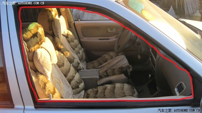

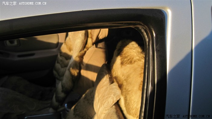

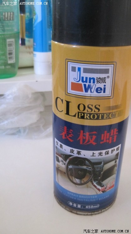

下面说一下这个表板腊,真是好东西,往车玻璃导轨上一喷,一年好用,(顺便告诉你个密秘:卖皮鞋的没事就往新鞋上喷这东西,干布一擦,挣亮的,旧鞋喷了也会亮很多的)
有的同学不知道往哪喷,就是下图中画红线的一圈缝隙里。
刚喷的效果

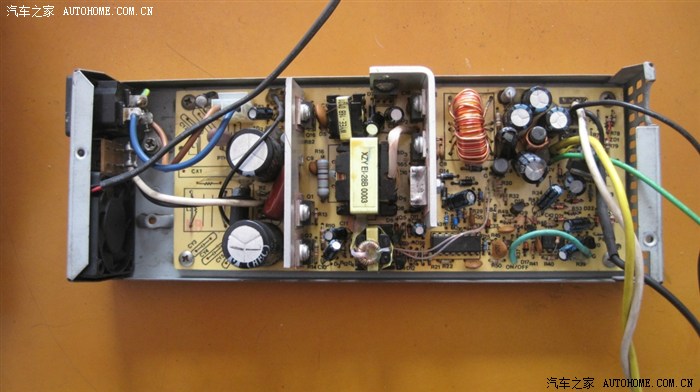

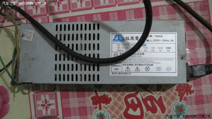

电脑ATX电源相信很多同学手头有,或能轻易搞到,

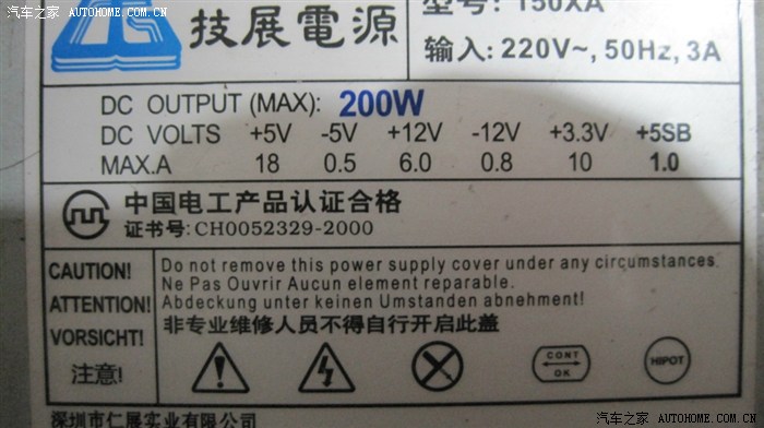

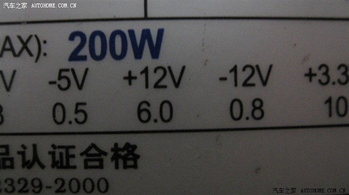

我用的是这种的,九几年的ATX电源,不花钱拆来的,看一下参数,12V的电流能达到6A充电足够了。

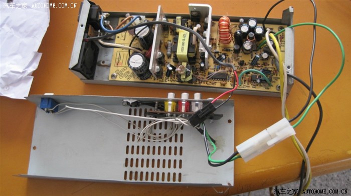

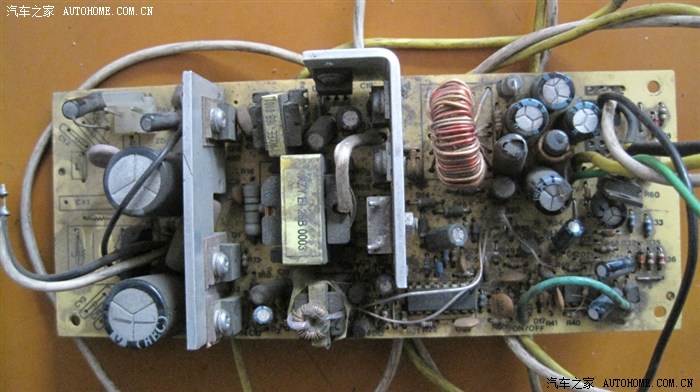

第一步,你要先能启动电源,短接一排线的绿黑线,看看电脑风扇转起来了吗?(我是原来改的,这个过程没图,那一排线我都拆了,内部短接了),测一下黄黑线,是12V

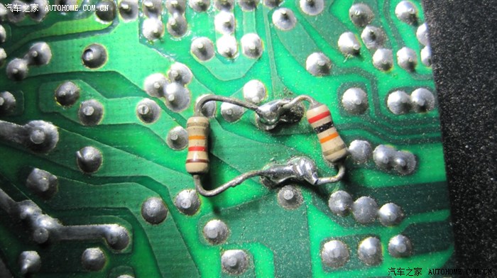

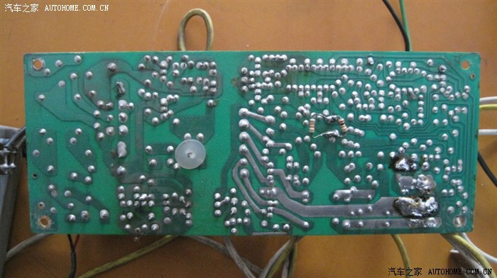

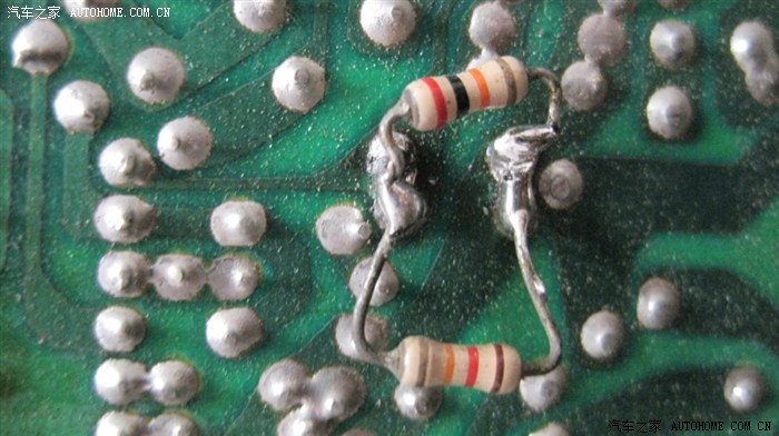

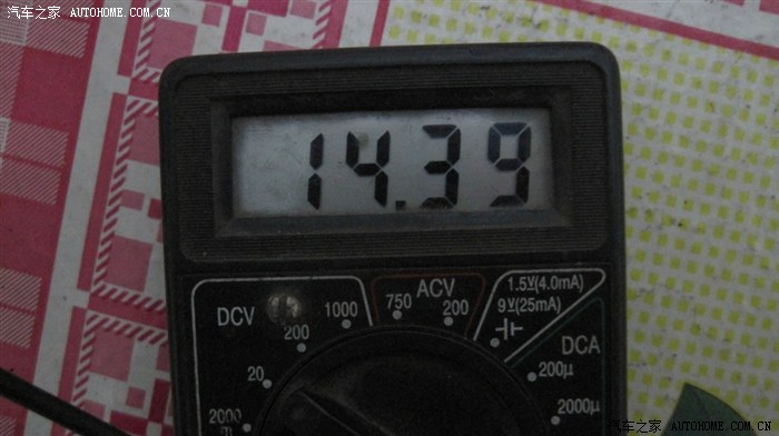

第二步,提高电压,找到7500BTL4941脚,这个线上接+12V+5V的取样电阻,在上面并联合适的电阻就可以调高电压,我的在旧收音机上拆了两个并上去,
从上图中可以看到并联的电阻第三环是橙色的,范围在几十K,不同的ATX需要并联的电阻可能大小略有不同。

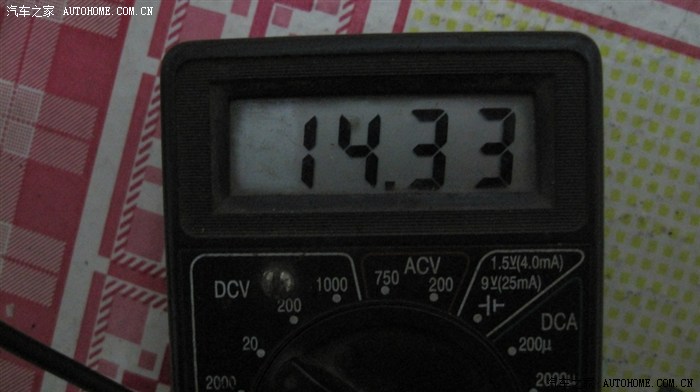

电压到了14.3伏,可以了。

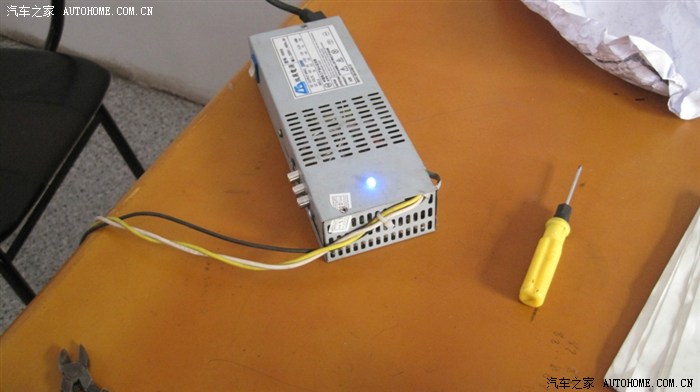

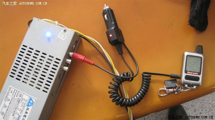

调压后,ATX正极和电瓶正极连,ATX负极和电瓶负极连就可以充电了。

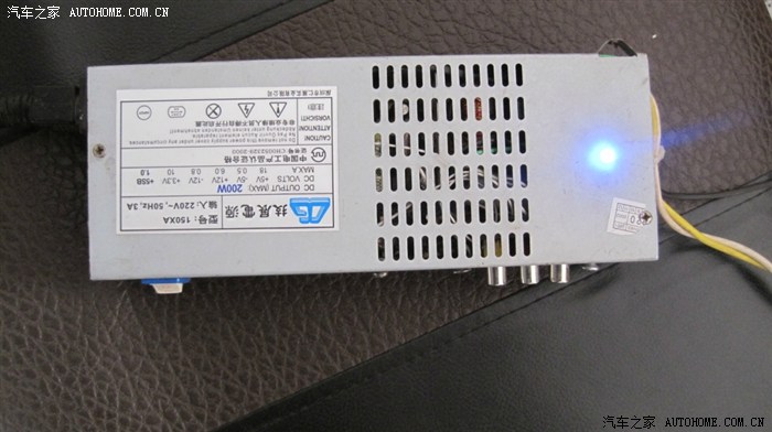

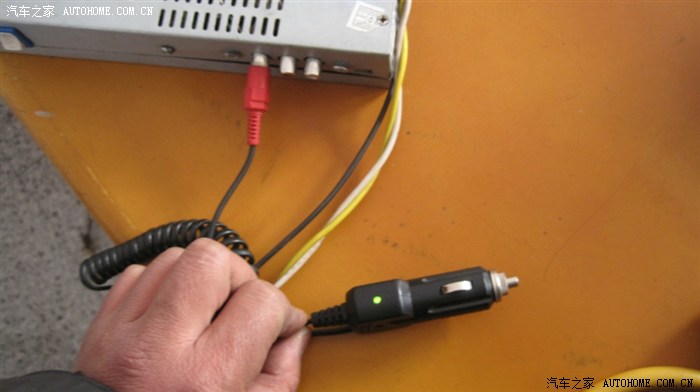

加了个指示灯,纯粹是美观的,蓝色的很适合作示灯,比红的漂亮。

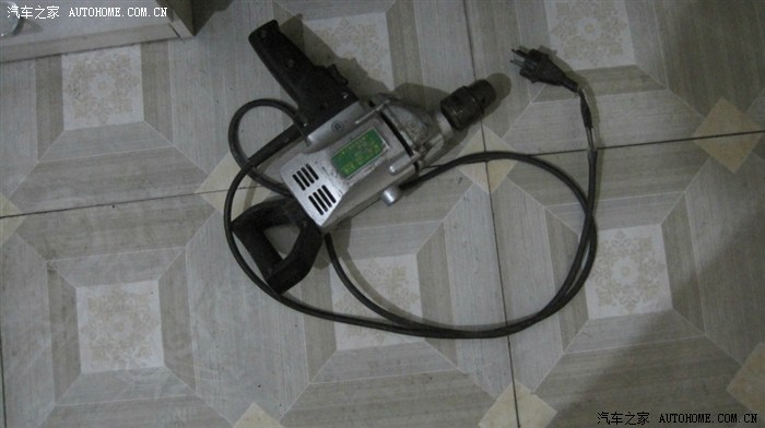

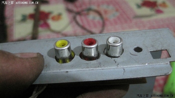

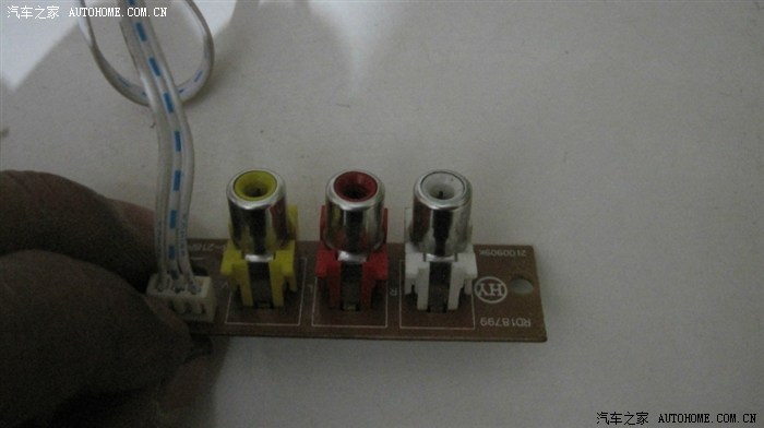

买了个电视用的莲花座,
电钻开孔,接上去,
我的铁将军防盗遥控充电就可以在家里进行了。

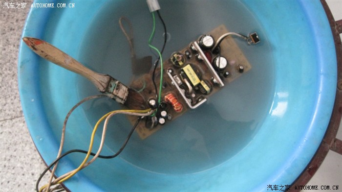

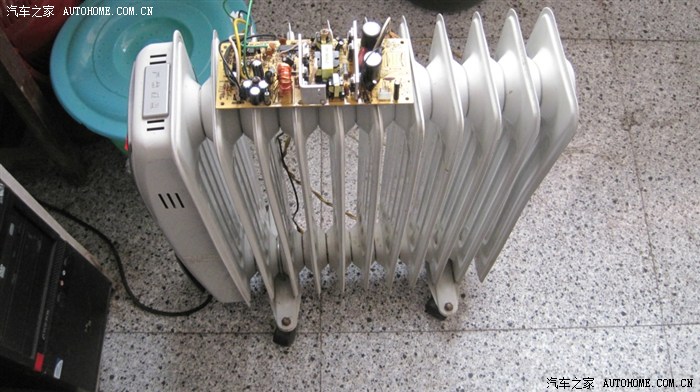

下面让大家见识一下史上最牛的洗板

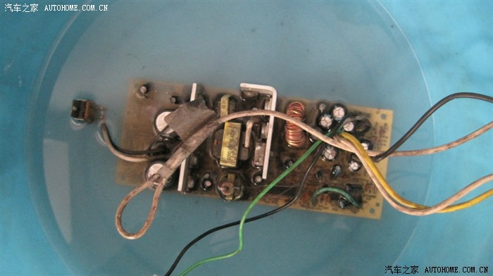

电路板够脏吧
直接扔脸盆里
刷一刷

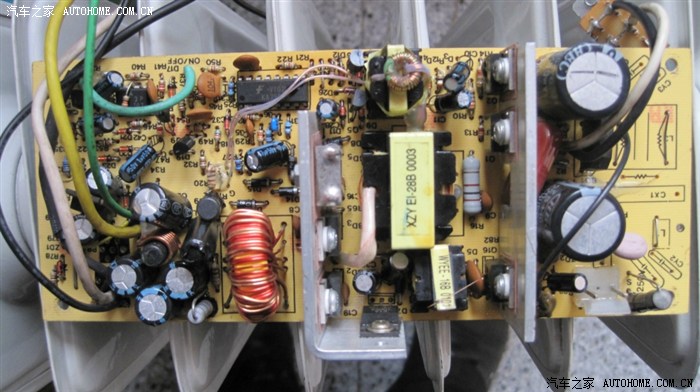

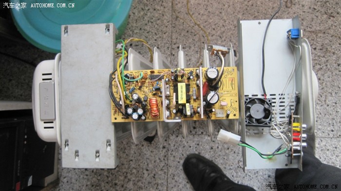

什么洗衣板水,一边去,冷水洗了后,油汀上烤一个多小时,和新的一样。
洗了干了组装了,就和新的一样了。

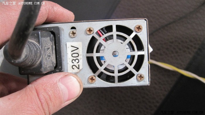

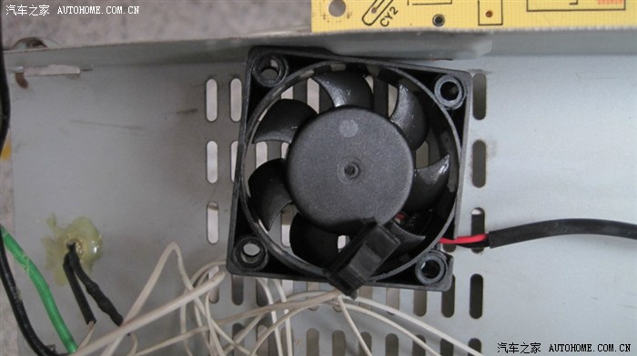

把风扇洗了一下,可恶的噪音小多了。这次还给风扇加了个三档开关,加了个7809供电,0V、9V、14.5V三档供调节,想让它慢转就慢转,想让它快转就快转,不想让它转它就得给我休息。
