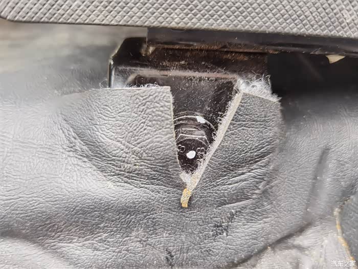

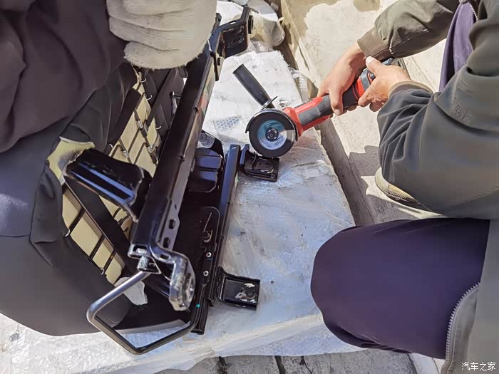

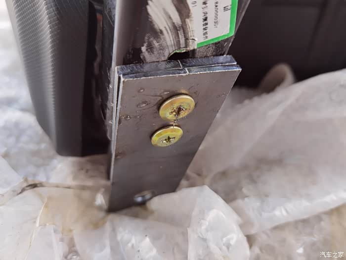

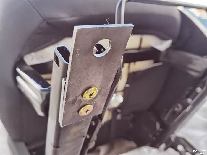

一个月前闲鱼买的座椅降低连接件,一直没顾上搞,今天弄了,卖家说能降3厘米,作业以后坐着感觉舒服多了,文采有限,不会讲太多,直接上图。

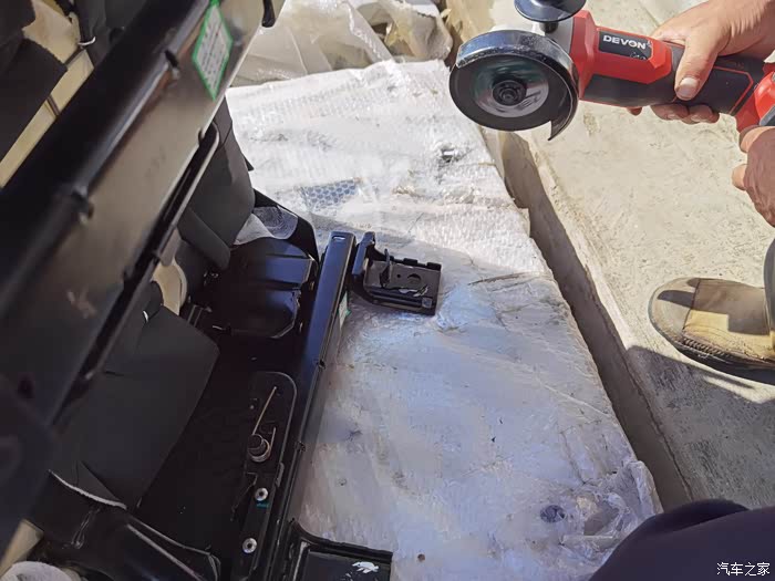

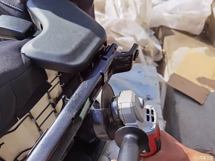

切除外侧小脚
切除内侧支架铆钉

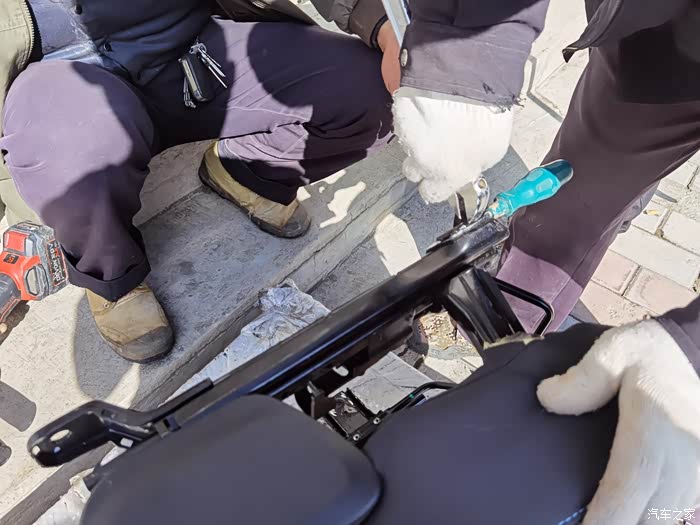

取内侧支架

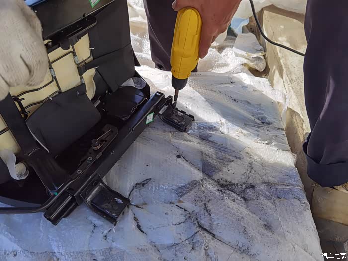

外侧支架打孔

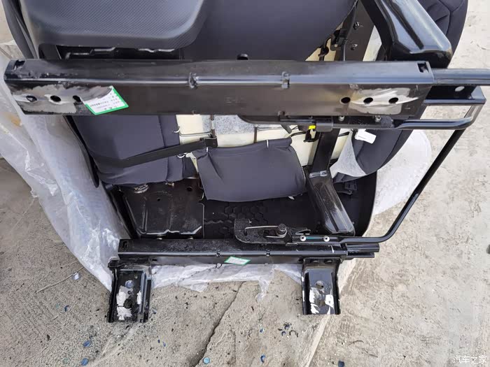

一切就绪
座椅外侧支架
座椅内侧支架取下以后

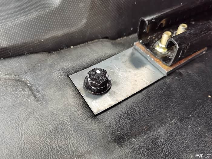

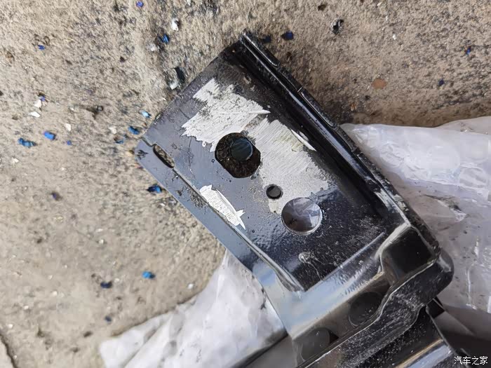

内侧,前面是短连接板
内侧后连接板是长的

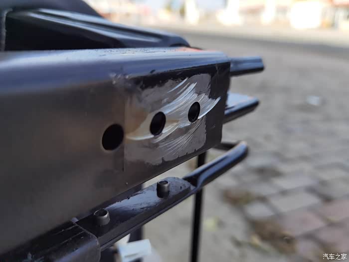

外侧安装

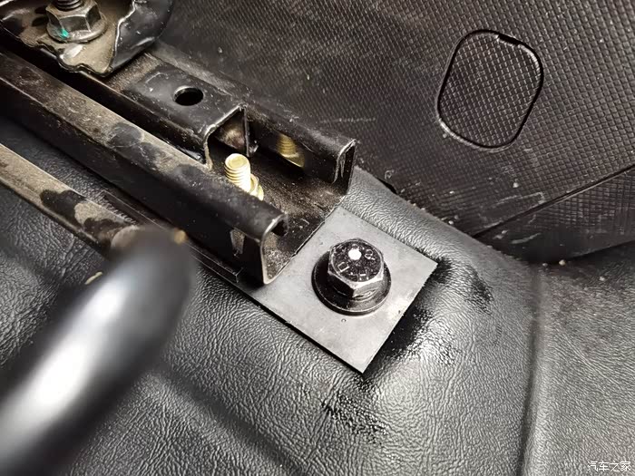

内侧前部
内侧后部

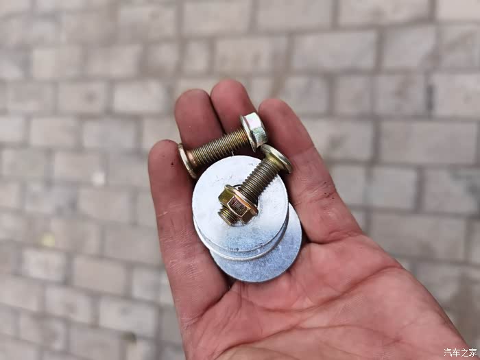

4个垫片没用,感觉不需要装,没装座椅使用感觉很好,剩余2颗螺丝。可能是卖家给的备用
