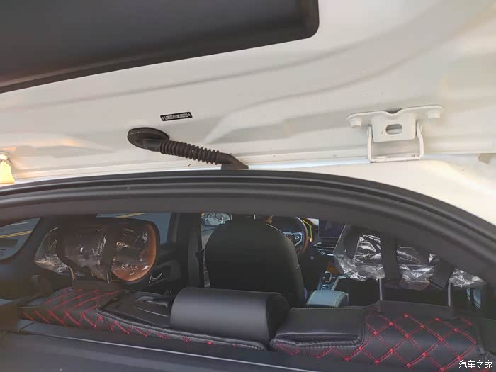

看到了吧,虽然天窗面积不是特别的大,但是也足够了,日常天窗开启的次数真心不多,但是再小,也得定期检查一下,除了刚才把车顶表面清理外,还得伸出去检查天窗轨道和排水孔,是否积灰严重或者堵塞情况,确保下雨天窗不会发生漏水情况,这是必须的!不过为了伸出去,可是废了老鼻子劲,拖鞋站在主驾座椅上,我的老腰啊,都快扛不住了……
首先映入眼帘的是天窗在前档部位正面有一块纱窗,高度大概十公分,可能是为了阻止行驶中过滤隔档杂物用的吧!
下来是检查滑道,把特别是叶子啊枯枝捡干净,因为都在轨道缝隙里,在车顶日常是看不到滴!切记!下来是用干净的抹布,将轨道里擦拭一下,擦拭的时候轻一点,别将灰尘都拍到车里面,那就得不偿失了!
有条件的话,擦拭完了,用湿巾或者潮湿的抹布再重复擦一下,在这个时候,就得注意一个地方了,那就是天窗排水孔!天窗排水孔位于车头一面,在天窗左右两侧各有一个直径约五六厘米的小孔,这个孔就是日常下雨或者洗车的时候,车顶的水顺着刚才擦拭的轨道流向排水孔,最终排向地面!你试想一下,万一经常不清理,不检查,天窗开启受阻以外,淋雨排不出去怎么办!
看到了吧,两侧各有一个排水孔,在纱窗拐弯的地方,先检查孔口里面是否堵塞,然后将周围残存的泥污杂物清理掉……完成后必要的时候,用瓶子点水进去,测试一下流水通畅情况,这样按部就班的话,天窗漏水的几率会大大减少!
彻底天窗维护清理结束,是不是一下放心很多呢,心情也一下愉悦啦!好了,各位车友们,抽空也检查一下吧,天窗日常清理维护必不可少!
