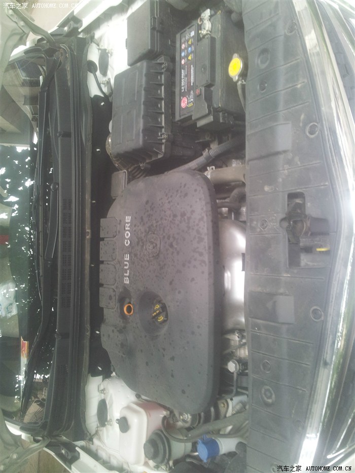

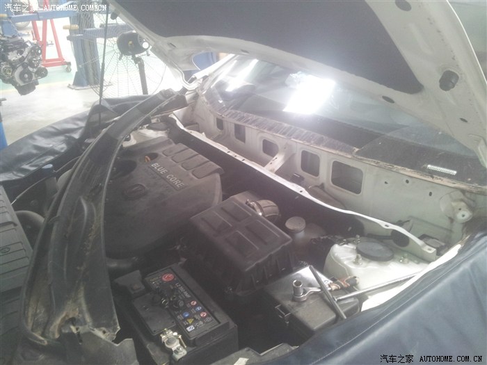

下来说说重点,钥匙插进去通电雨刮器不用人工操作自己在那来回的摆动,哦 我晕

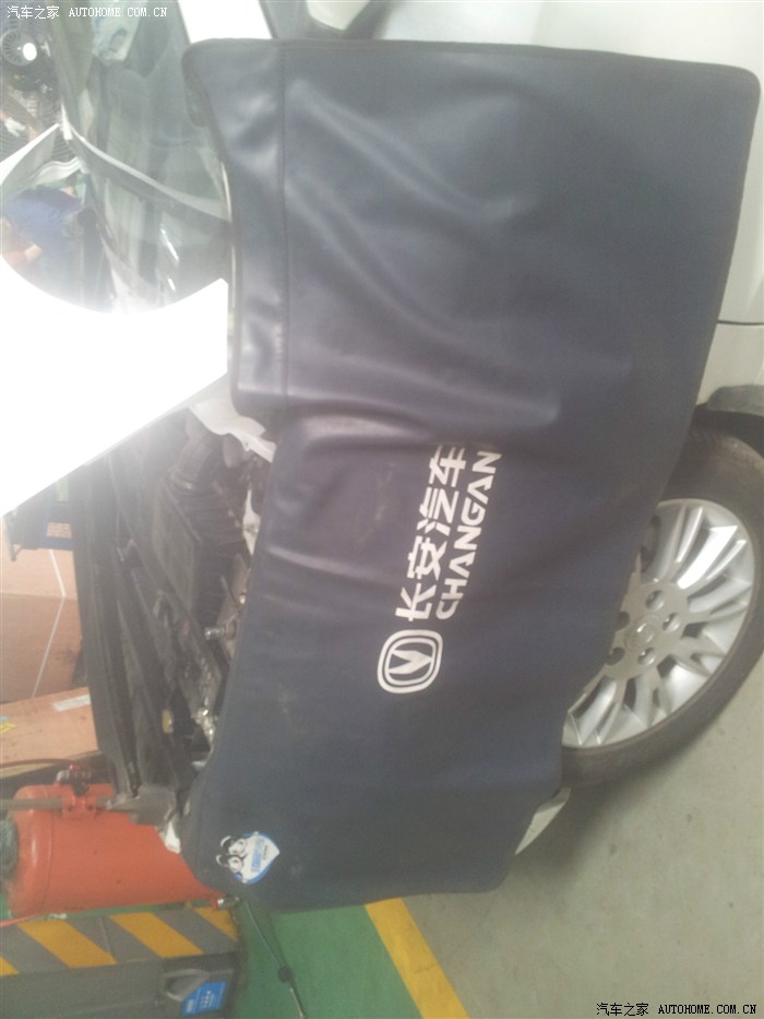

我一看这情况打着火就狂奔4S店大概用了半个小时时间到了汽车服务站。
把单子已填,跟服务人员说明情况车就被开到维修车间了,师傅们就开始检查,拆雨刮器检查线路====

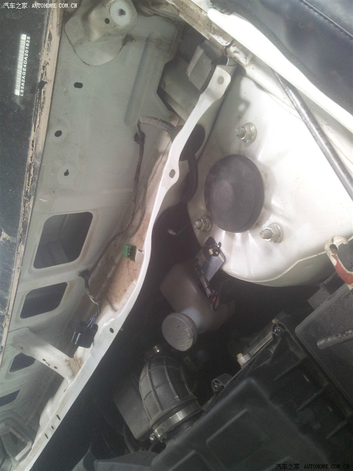

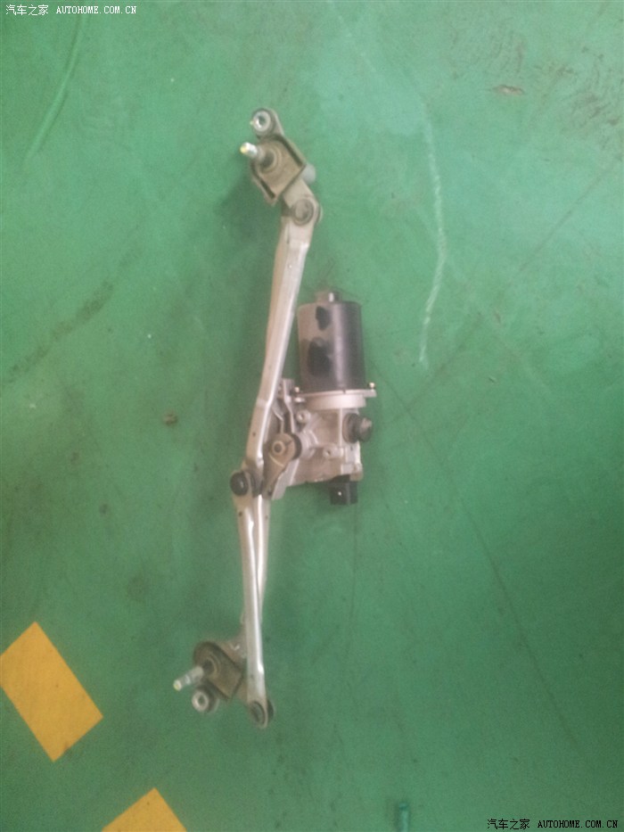

师傅们怕是电机坏了就把电机和连杆拆下了了,二话没说拿来给新的换上
还是不行

又过了大半个小时阮师傅和他们的同事还没找出原因
还是继续检查各个部位
又过了半个小时左右终于找到了原因了
阮师傅跟我是说车的控制系统出问题了,那个零件叫(PCM)阮时候填单子到库房去领,领来一个按上去阮师傅和我说和车钥匙比配不上
又开单子又去领一个按上后又和车钥匙比配不上 我累去我晕
阮师傅和我细心的解释说库房里就剩两个了,这两个(PCM)都有问题!阮师傅说这批货都有问题!哎今天我的运气真不好
把我给急的
我又问阮师傅还有其它办法吗?他说话拿起电话就给长安公司西安中转站打电话,问问情况说了说型号,对方说有,阮师傅向领导请示一下 领导也比较关注就让阮师傅开车去拿,过了一会阮时候回来了也拿到了,就叫同事过来帮忙按装,
过了没几分钟就按好了用电脑已匹配成功了能用了哈哈哈
我的车的雨刮器正常了
