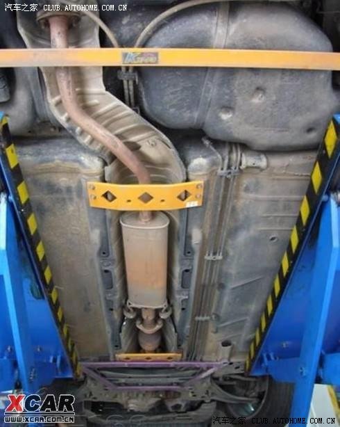

油箱是一个极不规则的扁平的塑料盒子,后排座椅坐垫下面就是油箱了,
由于油箱下半部分左侧被排气管占据部分空间,所以油表指针过了中线后,下的比上半截快

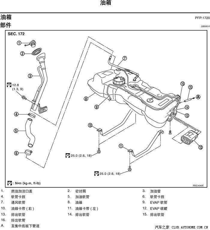

[结构]
材料:树脂——塑料
容量:52.4升

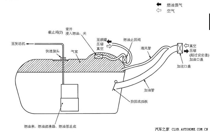

采用底回油燃油管道系统

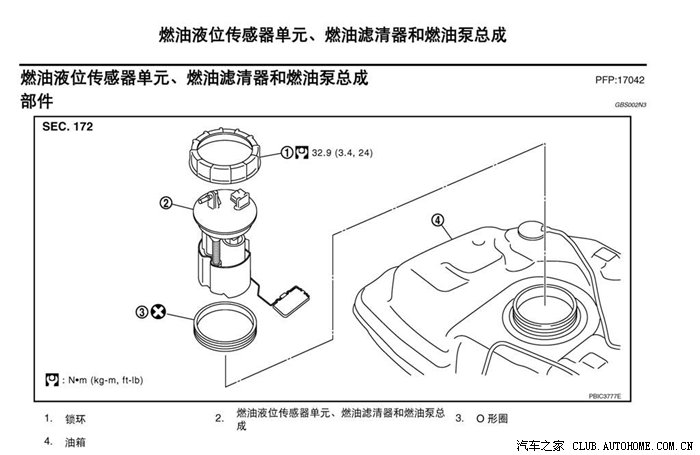

油表、汽油滤、油泵部分
[结构]
材料:树脂——塑料
容量:52.4升
采用底回油燃油管道系统
油表、汽油滤、油泵部分
