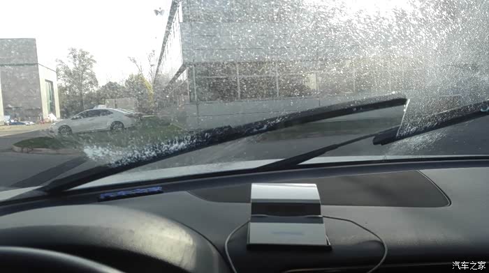

原车的就是六条水柱,本来也不介意的,可时不时某个喷口会改变喷水角度,需要经常调,烦不胜烦,干脆上某宝花几十块钱买了喷雾喷嘴,高低可调,可加热。换了后感觉很不错,喷洒均匀,玻璃也比以前擦得干净,估计也要省水些。
当时卖家说用在Q5会比较低,但我感觉还不错,实际上调到最高,驾驶室一侧喷雾会被机舱盖的边缘挡住,调到不被挡住的零界点刚刚好,喷雾不高不低。副驾驶喷嘴调到最高,与机盖边缘还是有一段距离,理论上可以再调高些。

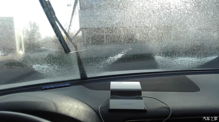

副驾驶侧喷雾还是有些低

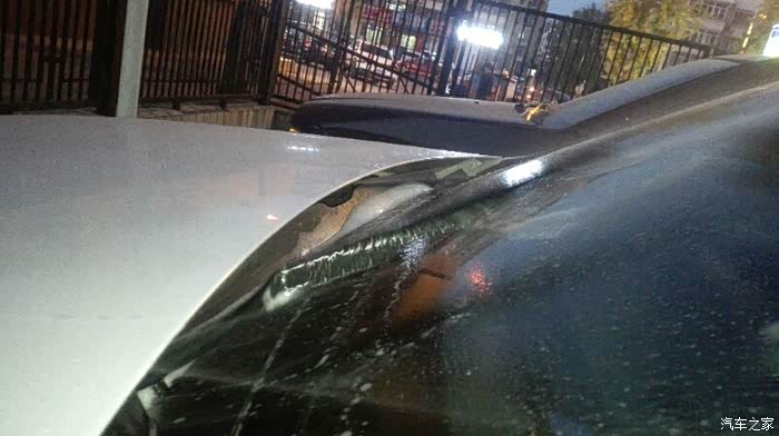

再来几张车外视角的

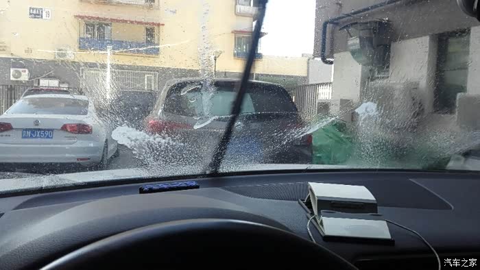

调整后,喷雾高度还是偏低,但对视线遮挡程度低
副驾侧喷雾比驾驶侧低,但已经无法调高,安装结构限制了调整高度
副驾驶喷雾里机盖边缘还有一段距离,可以再调高些。只是安装到位后无法再调高(受安装结构限制),需要进一步改造

驾驶侧喷嘴无需改造,因为驾驶侧可以调更高,但喷雾会被机盖边缘限制。对于驾驶侧,调节到喷雾比机盖边缘稍低一点即可。
