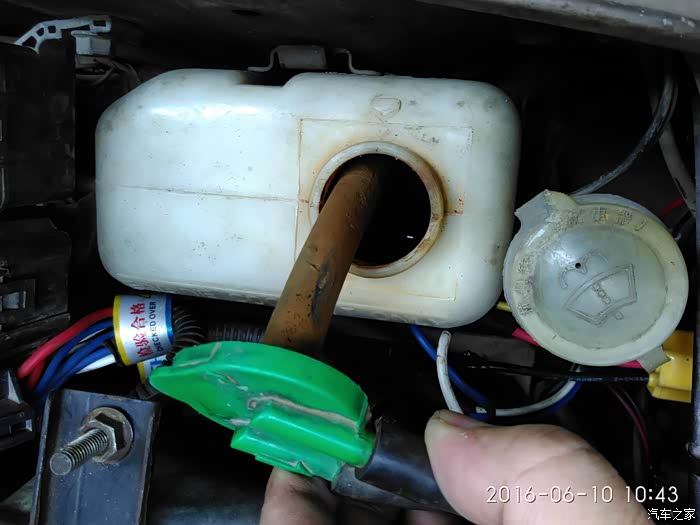

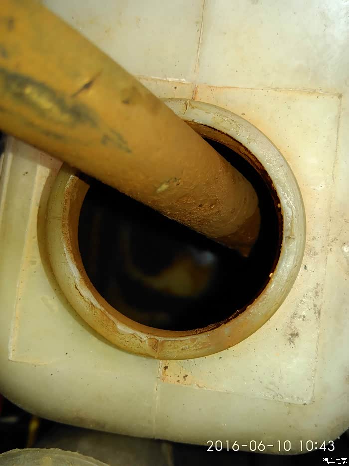

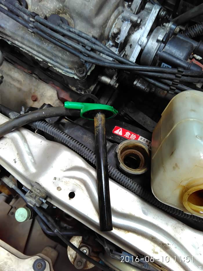

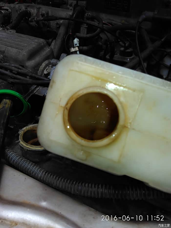

储液罐里面全是污垢

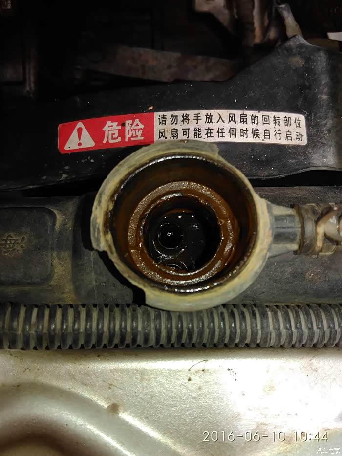

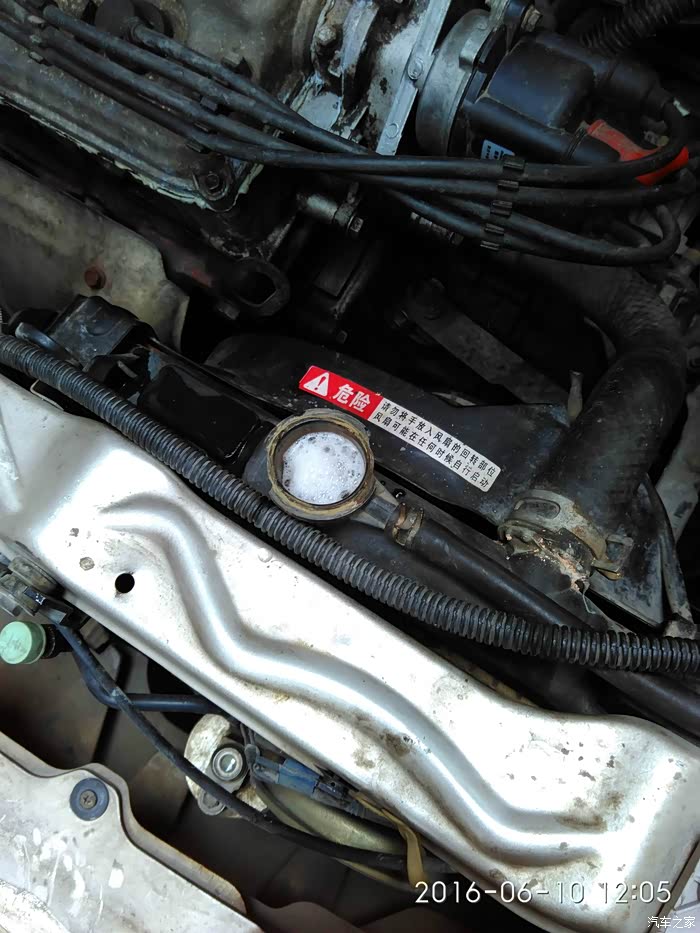

水箱里面也是很脏

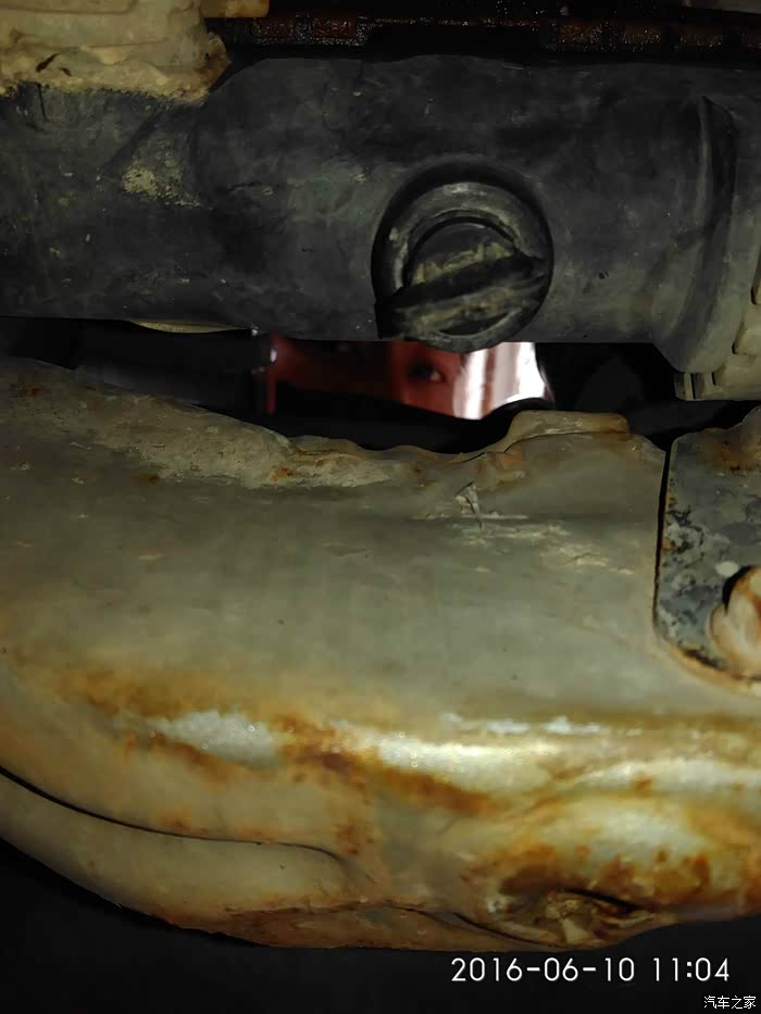

水箱底部的放水螺丝
图片已删除

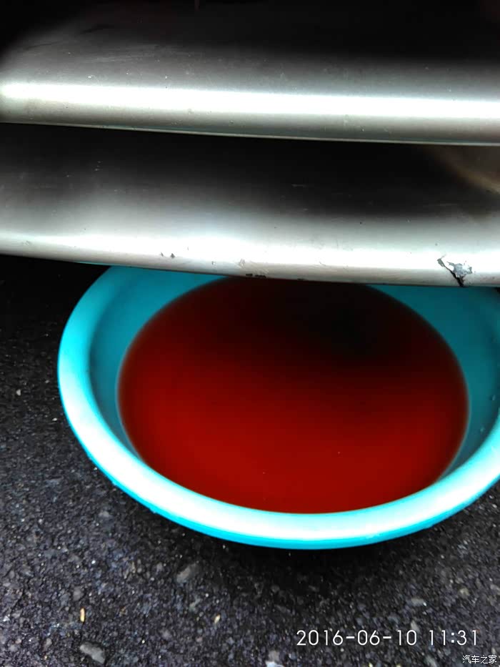

扭下放水螺丝,把里面的防冻液放出来
拔出储液罐去水龙头下擦洗干净

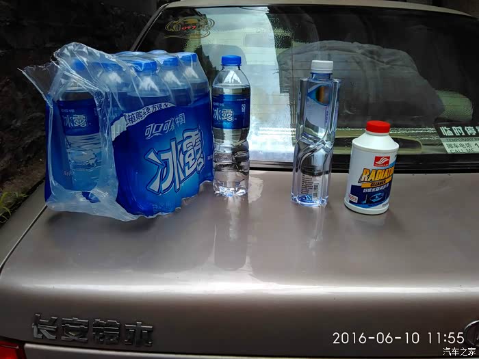

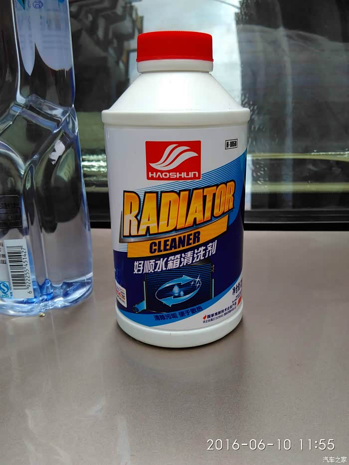

清洗水箱用的东西
装回放水螺丝,打开水箱盖,倒入清洗剂和2升纯净水,可以看到水箱快满了。点火发动,让水泵开始抽水进入水路,此时水箱里水位会慢慢下降,可以慢慢再加入1升水,可以看到清洗剂和水混合后在不停地冒泡。
盖上水箱,把车开出去跑了半小时,回来停车后,等一个小时,待发动机温度没那么高了,把清洗剂水放出来。

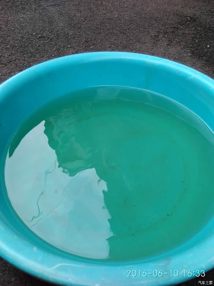

可以看到放出来的水中带出了一些杂质
再次加入3升的纯净水,然后点火让发动机原地怠速运转5分钟后放掉。如此清洗3次,直到放出来的水清澈看不到绿色为止。

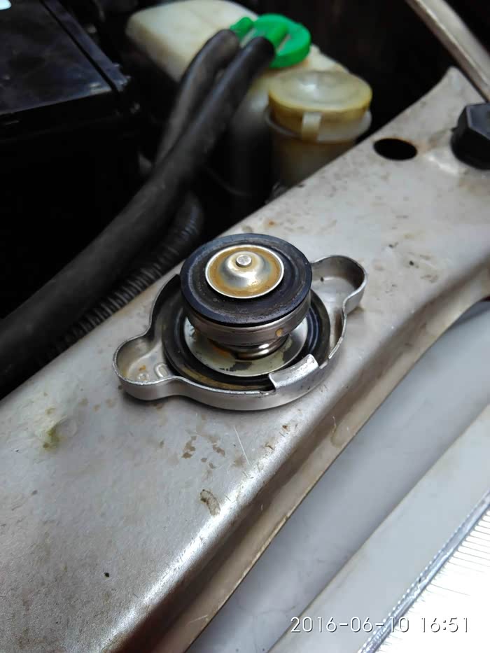

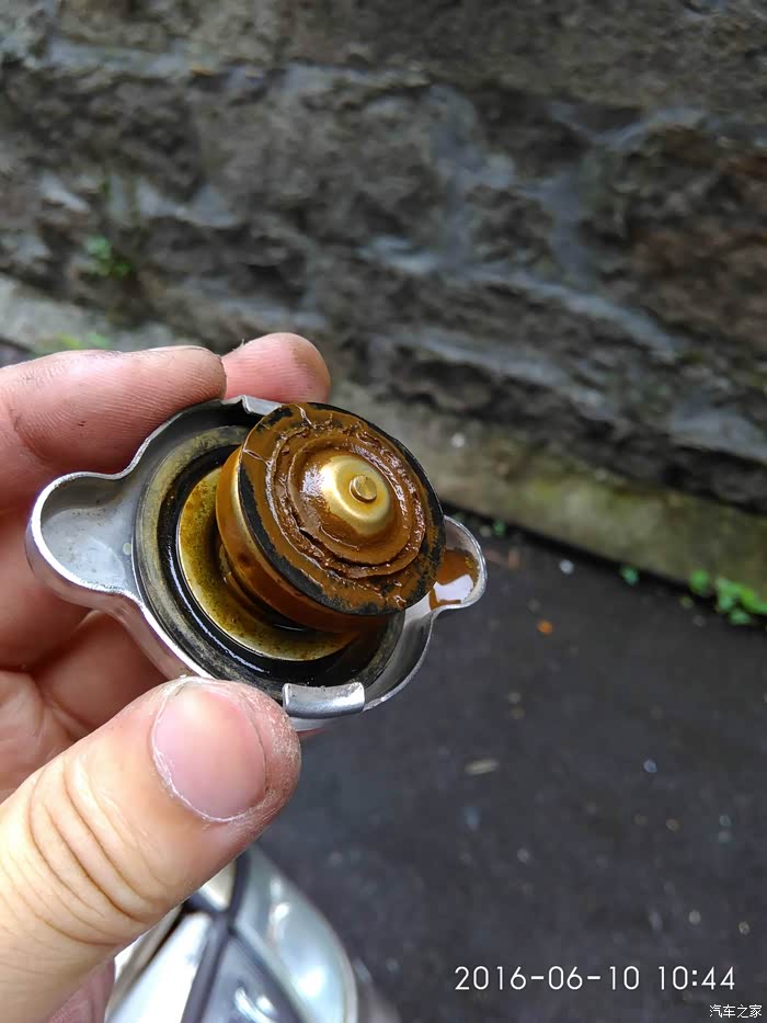

水箱盖和水箱口也要擦干净。

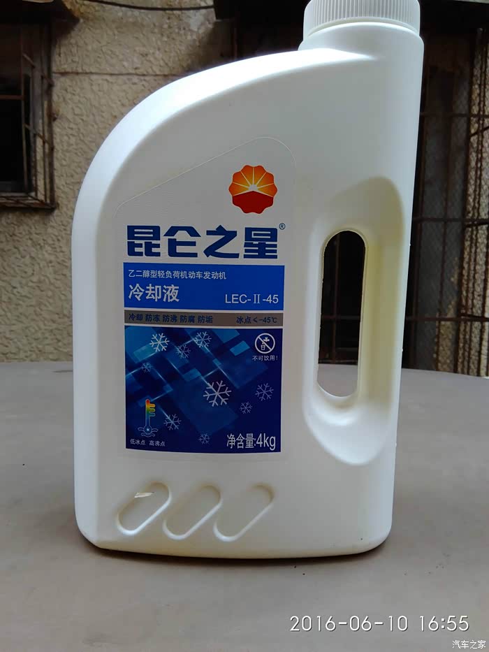

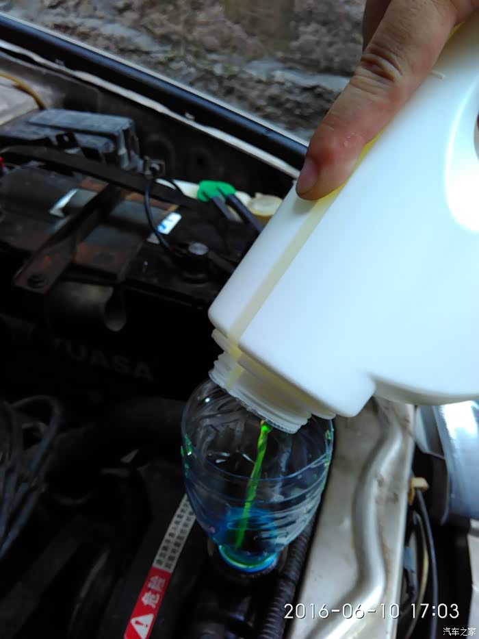

自己网上买的4升防冻液。

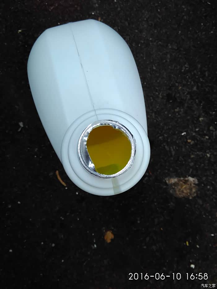

绿色的。
先用纯净水冲干净储液罐,然后倒入0.5升防冻液,然后再往水箱里缓缓倒入剩下的防冻液后收工。
