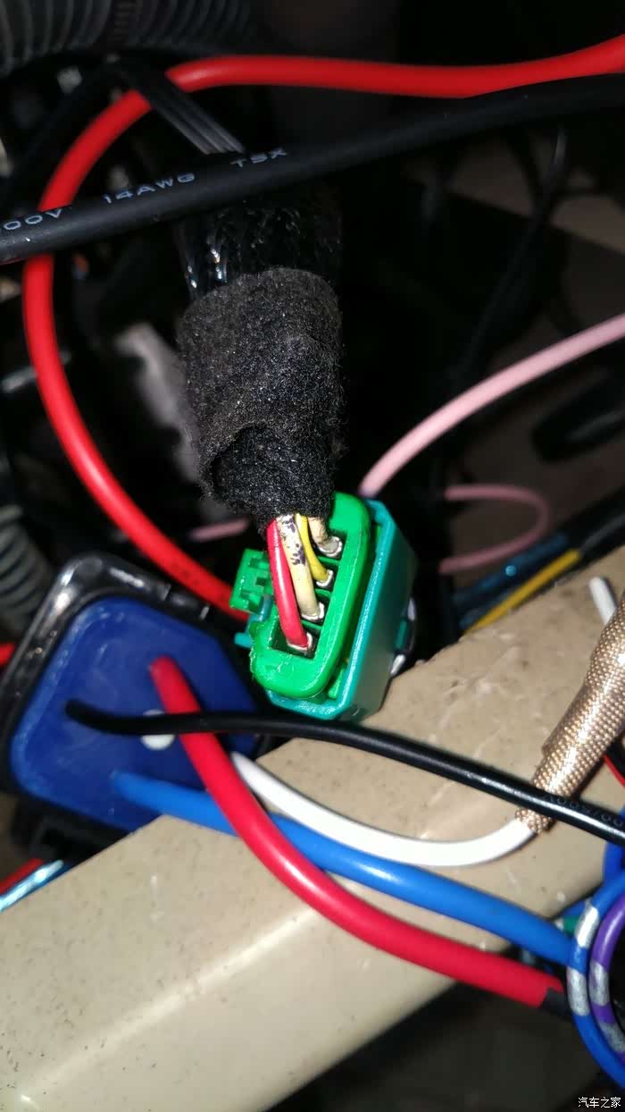

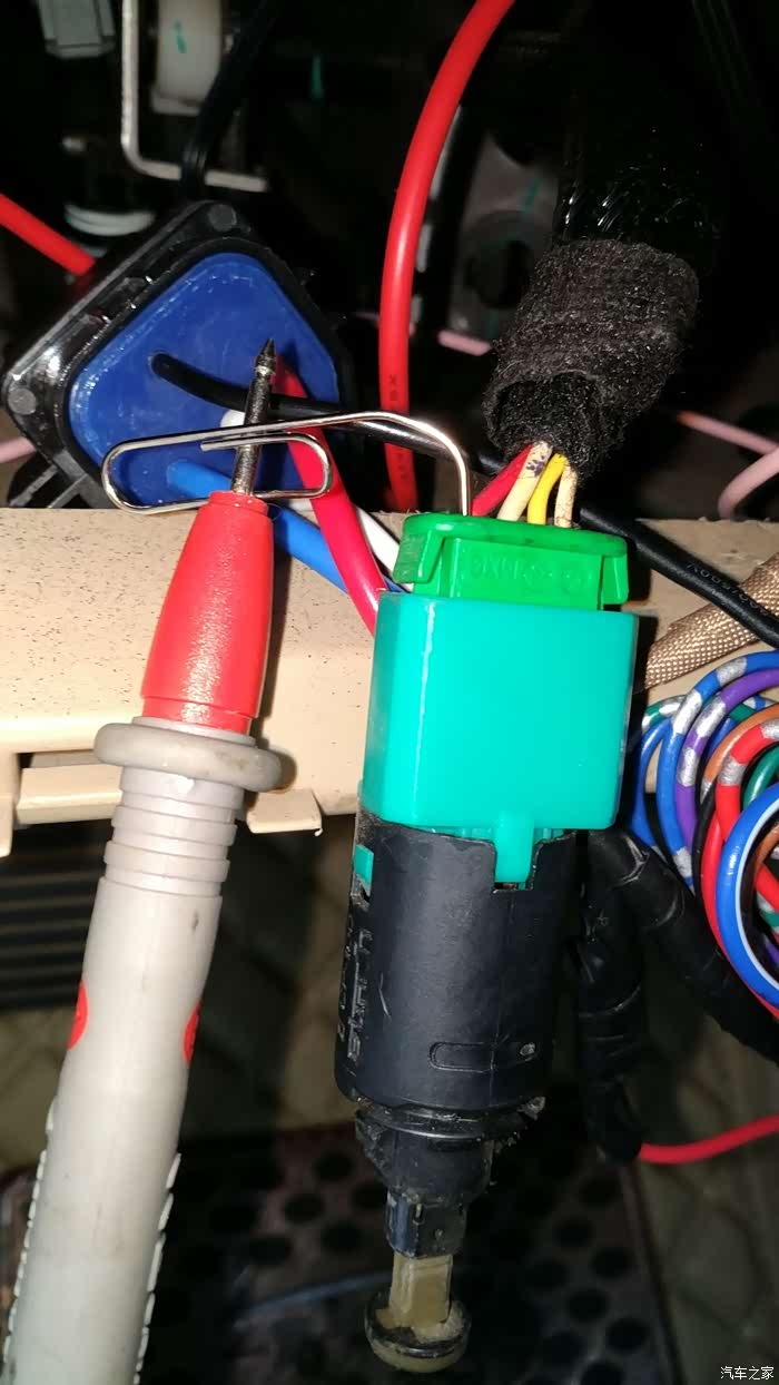

检测原车脚刹线
回形针,大概是一元钱一包,太便宜了。检测这种插头,不破线,很方便。

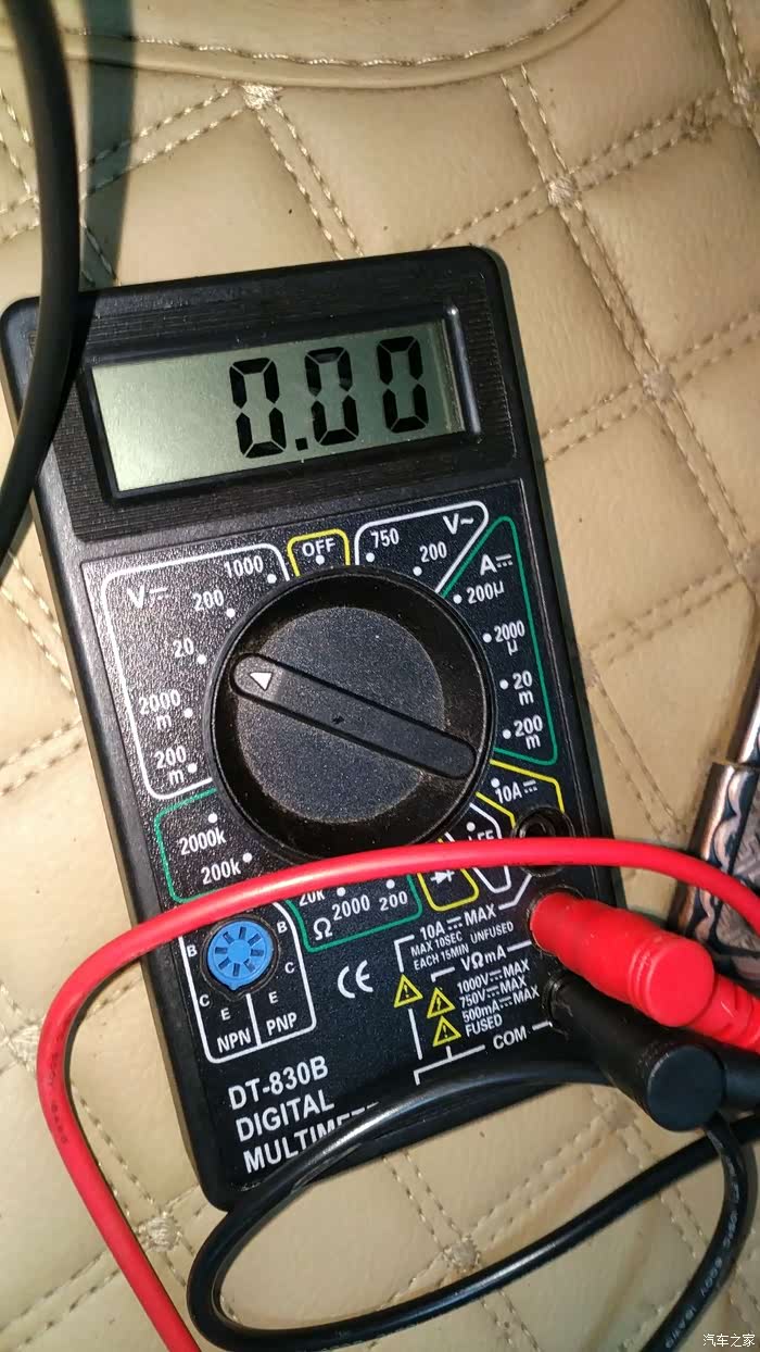

接万用表,看电压。
端口1红色线应该是常电线(注意,严格意义上不能确定是不是常电线,因为此时没有按压脚刹按钮,相当于踩下了脚刹,所以,也有可能是脚刹线。但按经验,红线一般是常电线。)
测端口2的粗米色线
也是12.85V,很可能就是脚刹线。

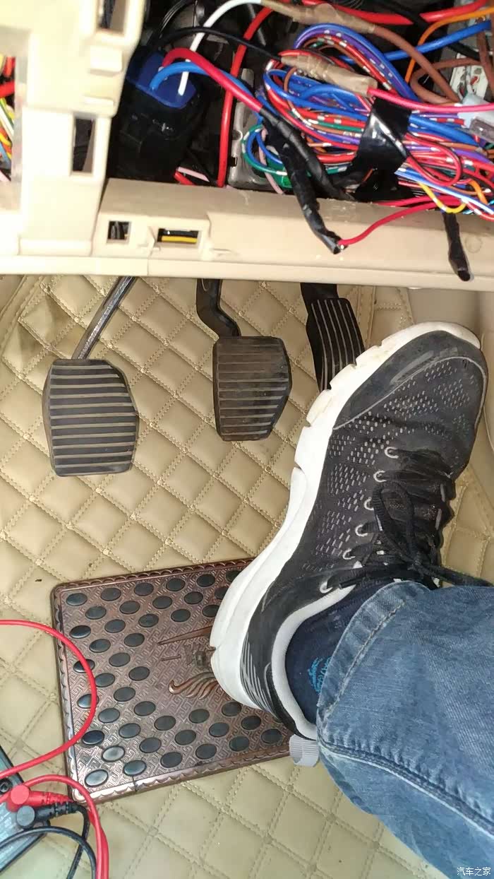

按下按钮,模拟脚刹踩下,此时原车脚刹线应该断电。
果然断电,这根线就是原车脚刹线。

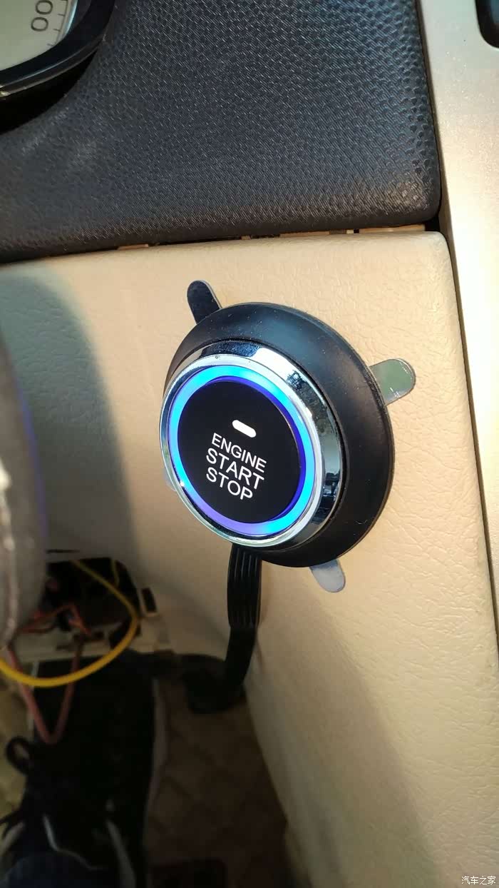

此时一键启动按钮蓝圈灯闪烁,只要轻按一下,就可以启动发动机。
此时,全车没有进入通电状态,尾灯不亮。

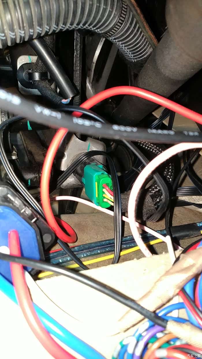

原车刹车检测机构的拆装
原车刹车检测装置是安装到这个孔里,插进去,顺时针拧90度,就固定好,不会掉下来了。
拆原车刹车检测装置是逆时针拧90度,就松了,可以拔出来。
线束用普通电工胶带绑好,固定好,同时也能防止漏电。
插进去,固定好。
联调测试
不踩脚刹
按第二下一键启动,全车接通电源。
汽车通电
屏幕通电
踩下脚刹
一键启动按钮蓝色圈闪烁,按一下就可以启动汽车。
全车仍然通电
屏幕也通电
