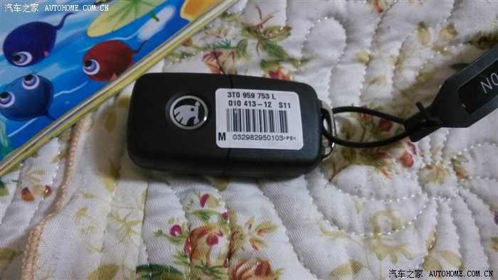

本人2013年9月23日提车,黑色昕锐1.6手动乐选,加装遥控钥匙、电动车窗、侧气囊,裸车73900。

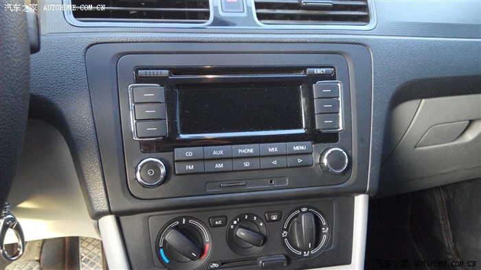

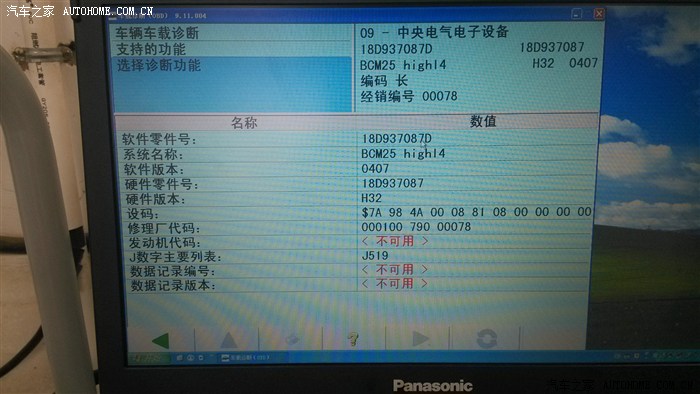

一、音响。还是省钱,先是同事给了一个大众polo自动豪华版的cd,即是rcd210,安装上太简单了,螺丝一拧就行,论坛上有很多我就不说了。我换上机头之后,在can线上费了不少功夫,最后还是无功而退。昕锐车上没有舒适can线,我已经用其他账号对大家做了提醒,大众系列的(斯柯达除外)cd,大多需要舒适can线,只要是需要舒适can线的大众拆车件,装昕锐都会少了相关功能。斯柯达昕锐车上的原装cd接的是传动can线,不是舒适can线,跟其他的不一样。本人虽然接了polo的cd,但是因为没有舒适can线,蓝牙电话不能用,这点最不好。没有舒适can线,一个小时关机倒很好,下车不关,它自己关,这点又好了。原车两个喇叭,太不给力,本人网购了奔驰车拆车件,记的可以还价啊,中音没有装上,高音装上了,主要是高音,一装效果立马提升一个档次。后门两个喇叭拆卸什么的,都不是个人能做的,找专人吧,昕锐后门的几个卡子拆卸是有顺序的,4s店里书上有提示,我没有记,反正自己记了也做不来。两个喇叭是6.5的。高音喇叭做的简单,直接放在工作台上,用个铁片起固定作用,两面胶一粘,随时可以拆卸,但是不美观,谁让咱是自己做的呢。

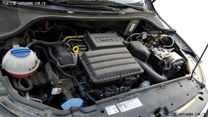

二、车改气。重点向大家介绍。我是河南开封的,我们这里车改气时间长了,本人自从开过改气的破夏利,一下子知道的车改气的厉害。三年前,夏利车改气,一方气3.6元,跑长途一公里一毛七八,两年前至半年前,本人开桑塔纳2000,烧油每公里1元,不一定能保住,车改气后三毛以内,夏天开空调三毛也基本能保住。现在昕锐车改气后,开了两千公里,气每方4.3元,每公里三毛以内,这个结果出乎我的意料,我想着应该更省的,因为烧油在五毛以内,现在的油价,仔细合计一下,是因为气价由原来的3.6长到了4.3元。

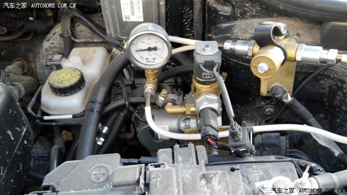

根据我们这里的情况,就我本人的认知,我给大家讲讲我的改气经验。气阀一定要好的,浪迪、洛瓦托在我们这都是质量信得过的品牌,特备是浪迪气阀,比其他气阀要贵出至少一千元。我改气直接找的是改气最早的企业,6200元、多点、浪迪气阀、82的(18方)特种罐。提醒各位,大众这款机器不能改单点的,其实我是想改单点的,便宜两千元。浪迪气阀,基本上不会出毛病,放心用好了。罐子当然是越大越好,可是大差不差也行了。有朋友在路边的小店,两三千元,单点的也改了,跑着也没有出过毛病,不过因为我有过一次图便宜的经历,用的国产气阀,容易在松油门的时候熄火,耽误事,维修几次之后不用了。
改气吧,经常开车的朋友们,动力也影响不大的,我开昕锐走高速,烧油最高时速170,烧气最高时速160,动力影响非常小。至于对机器的影响,鬼知道有没有介绍的那么严重。

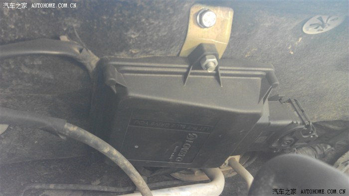

上图洛瓦托电脑版,已经被浪迪收购。
上图,黑色的塑料,是浪迪的标志,我改的6200,相邻的郑州市可都在9000以上啊。
上图,车改气后概貌。

上图气表,加气口。
上图,多点装置。

认证利器
4s电脑显示,bcm版本
