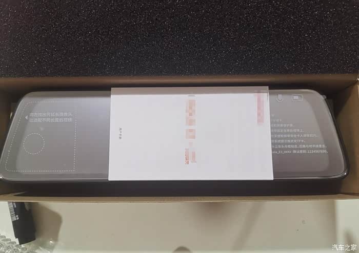

打开包装盒后的样子,屏幕上有一层保护膜。

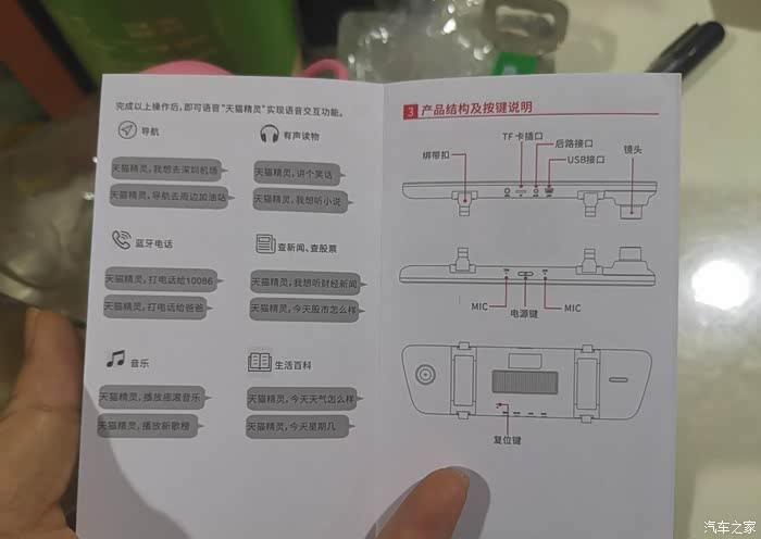

翻看一下安装的说明书

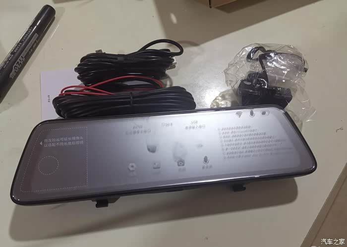

配件集体亮相。

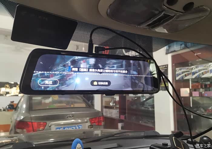

朋友的动作非常的麻利,三下五除二就给带上去了,搞的我都有些跟不上趟了。

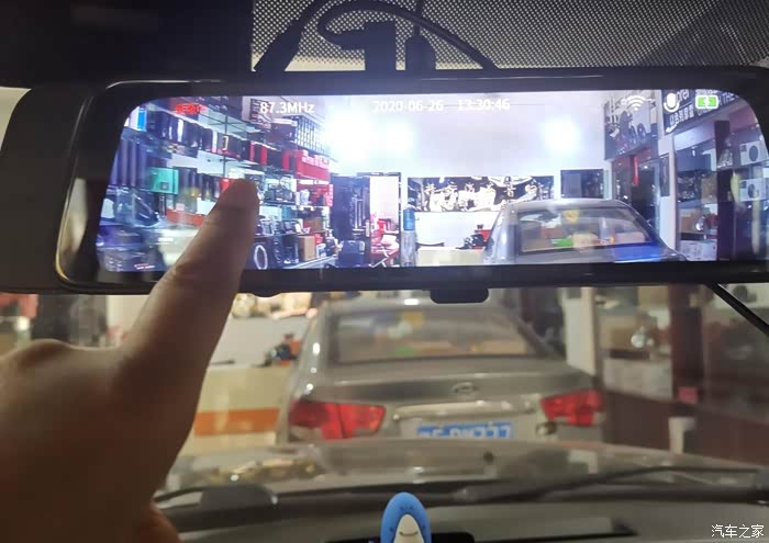

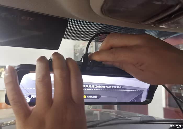

电源接通后,再试试后置摄像头的效果。
电源接通,没有问题。

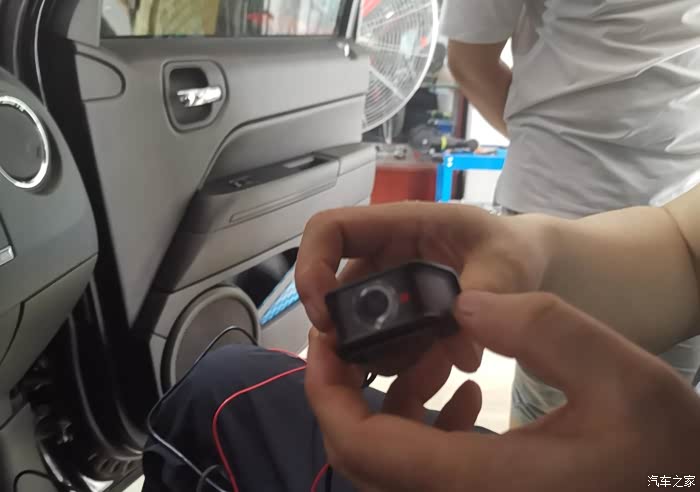

后置摄像探头

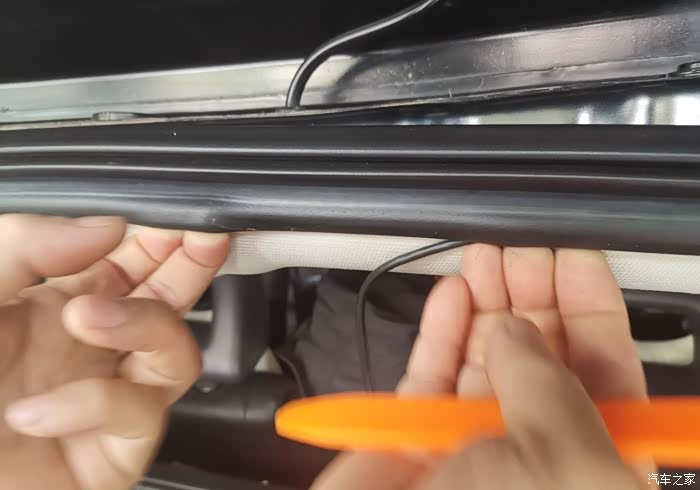

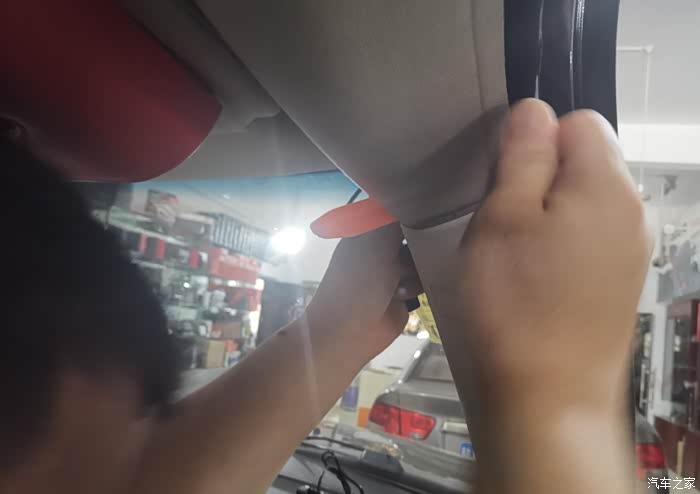

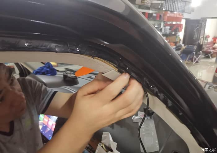

开始布线

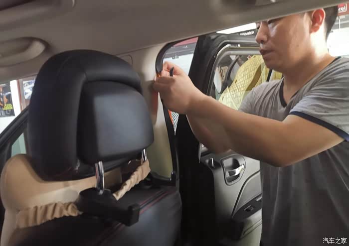

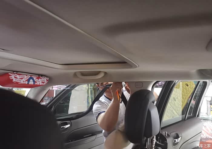

整体上要美观,所以线路全部要隐藏在门框的密封条里面。
各种拆,有点惨不忍睹。

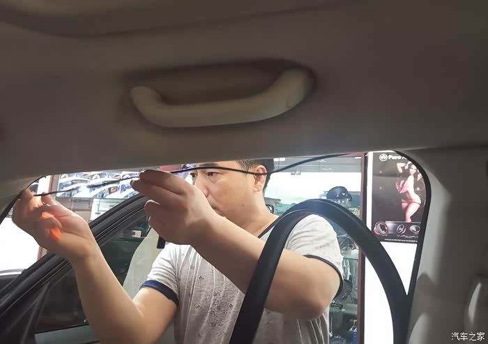

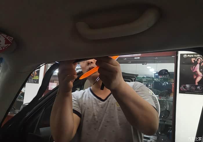

继续埋线
一点一点的走线,朋友很小心,怕线路没有走好,却把小客的内饰搞坏了。

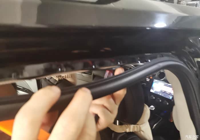

继续
安装密封条

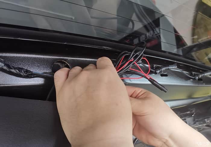

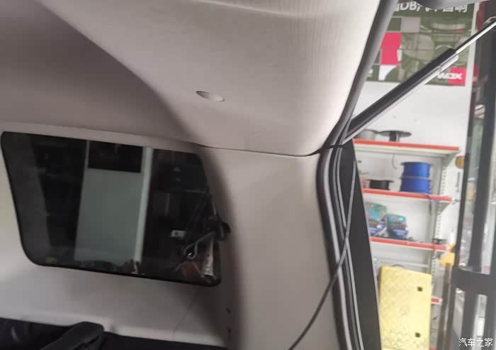

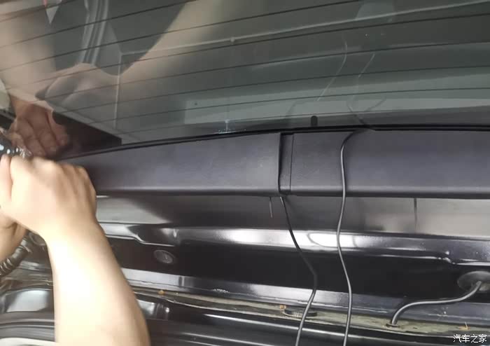

引线到后备箱位置
检查有没有遗漏的问题

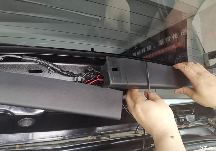

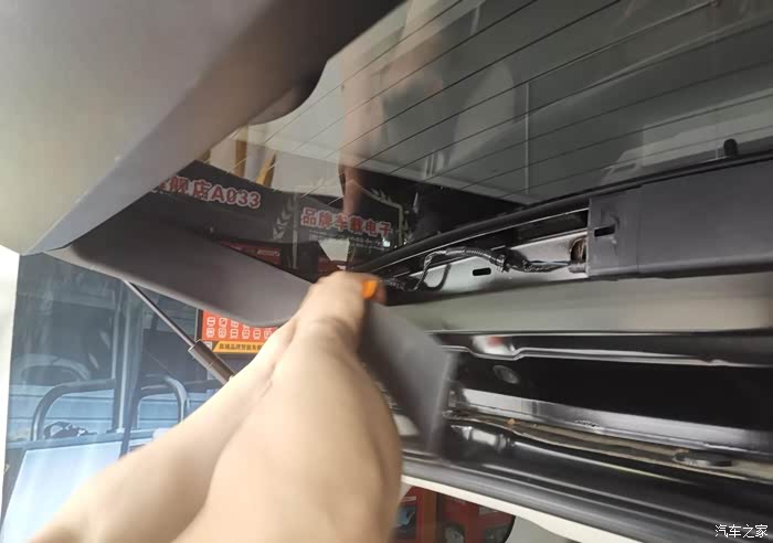

后备箱因为装饰板没有打开过的缘故,卡子比较死,怕操作不当容易损坏,所以得一点一点的进行。

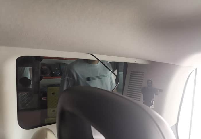

将多余的线用线束扎紧,隐藏在后视窗的上部位置。并扣上内饰板,外观上也显得美观一些。

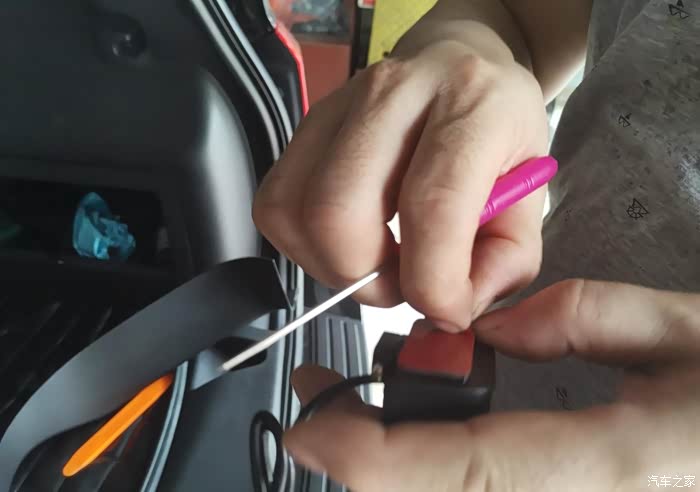

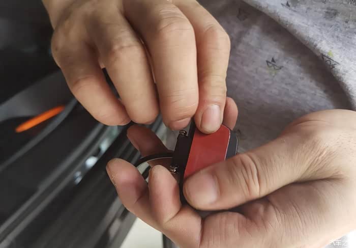

粘贴后摄像探头,这里要特别说明一下,轿车按照比较容易,SUV车型因为后视窗比较立的缘故,所以后摄像探头不太好粘贴,朋友建议使用自攻螺丝固定会更加牢靠。

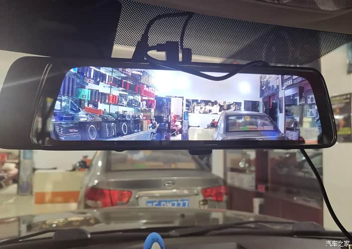

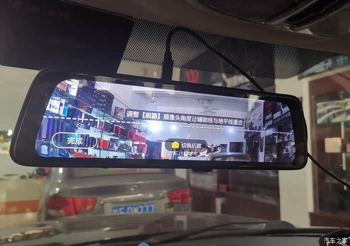

完工,返回前驾驶舱,看看效果。

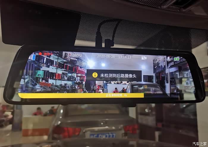

这时画面弹出一行字幕,仔细一看居然是“未检测到后路摄像头”我去,这什么情况。
继续排除BUG。折腾完前面安装时的一些细节后,实在是不知道哪里有错误,于是和售后电话聊了一会,才明白,原来以前的电源用的是3伏的电压,全新的这款流媒体双摄行车记录仪用的是5伏电压,所以会出现这种情况,看来图方便是不可能了,只有更换原厂的电源线。

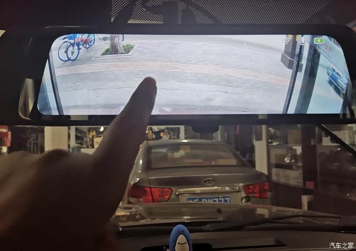

你别说,这原厂的电源,链接后立马BUG就没有了。
调解后摄影探头的高低。

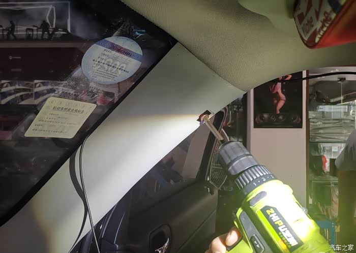

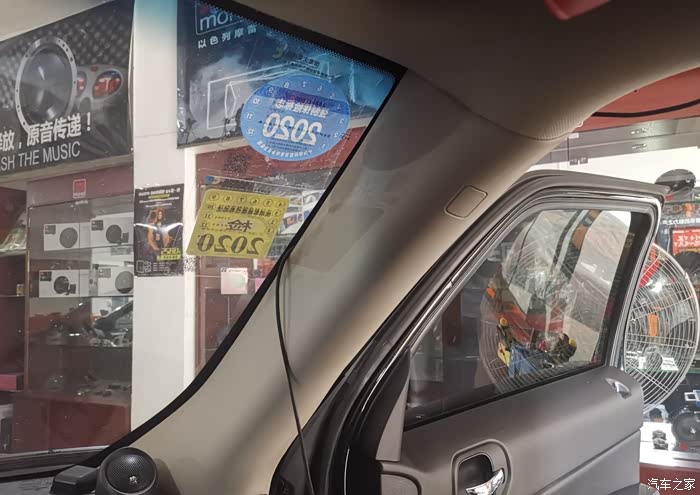

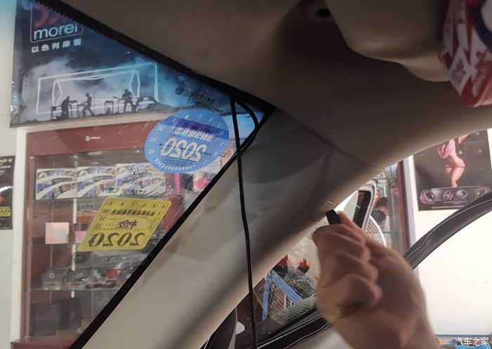

抽出原来的电源线,顺便将新的电源线隐藏在副驾驶的A柱里面。未完待续,敬请留意下集。
