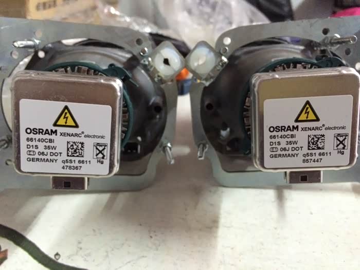

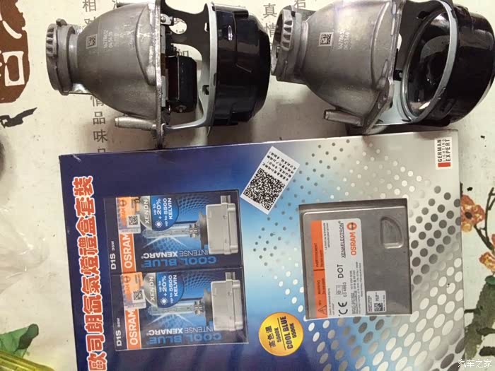

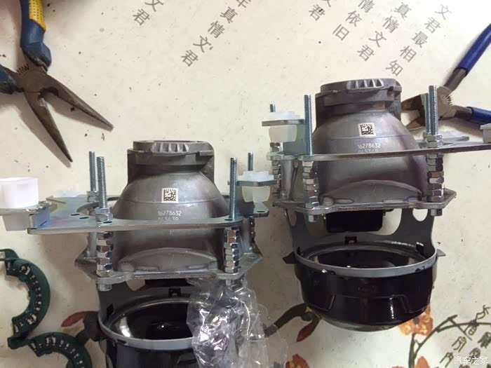

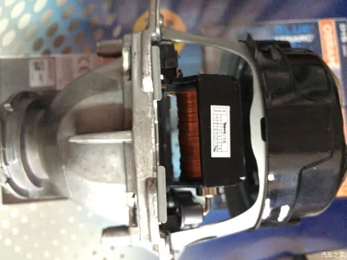

首先,配置登场,德国全新进口海拉五双光透镜,配进口全新欧司朗CBI套装,色温5500k 亮度与质量兼得,

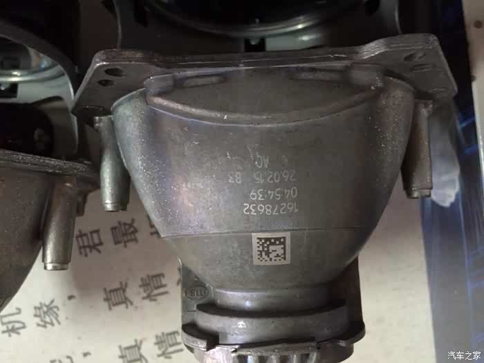

进口全新的海拉五透镜。
歪屁屁
生产日期,2015.02.26

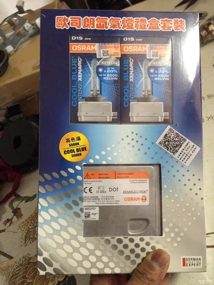

德国照明专家欧司朗CBI35瓦套装,全新进口,质保三年
包括欧司朗安定两支,欧司朗CBI灯泡两支
全新未拆封的,二维码还在,我们为何提倡对灯光进行“大保健”:最佳的照明效果保健模式是氙气灯+双光透镜,【一】透镜会把光源聚集到有效的区域,且汽车照明模式为:近光具有远近光,远光独立辅助;【二】透镜还具备明显的切割线,说白了讲,该亮的亮,不该亮的不亮,不伤对方眼睛,安全行车,可彻底解决散光,远光照射无中心点、远光强度弱的问题。最恰到好处的海五透镜配合全新进口欧司朗cbi套装,只为你提供最好的光源组合!

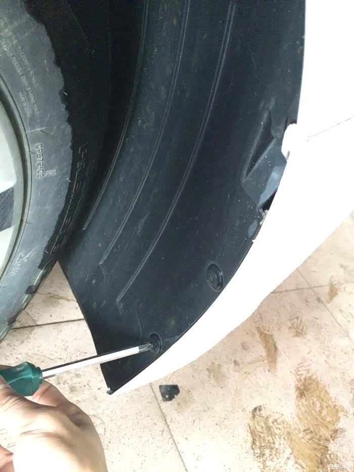

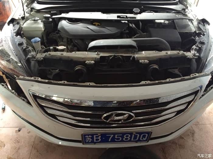

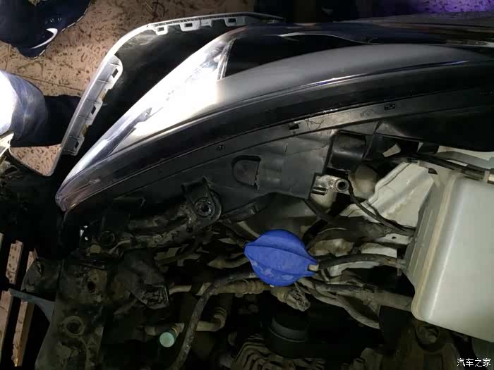

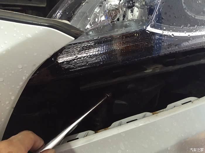

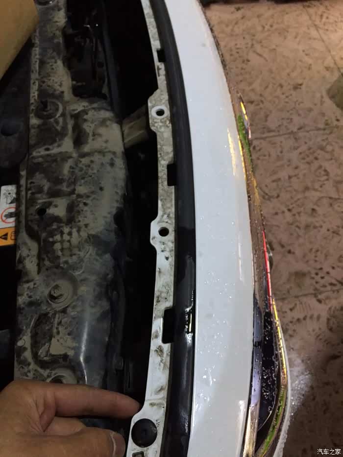

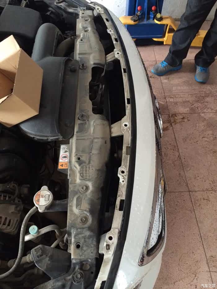

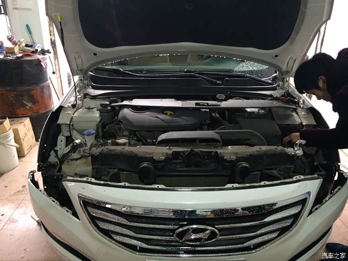

拆保险杠开启。左右两侧,上面一排,搞定,
往下一拉,搞定

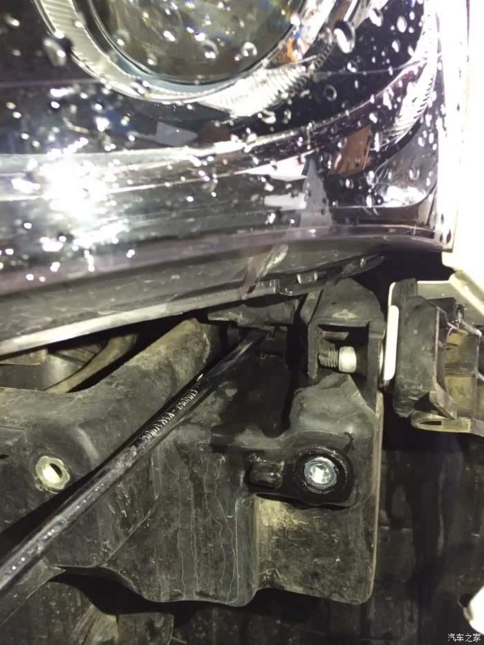

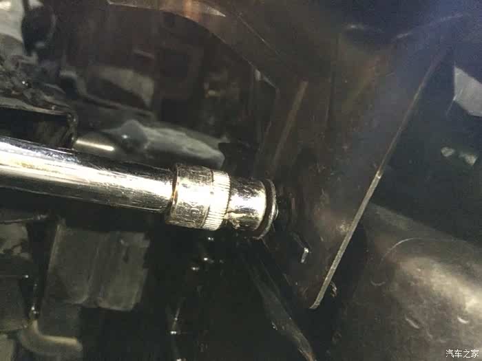

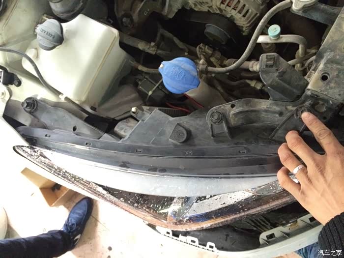

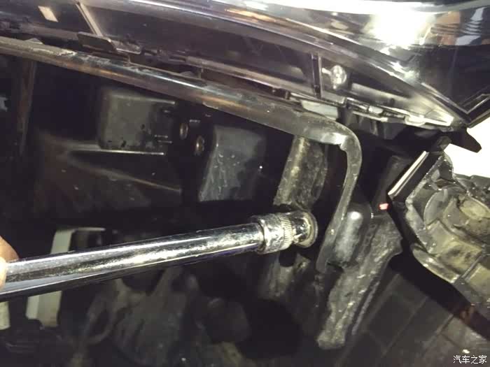

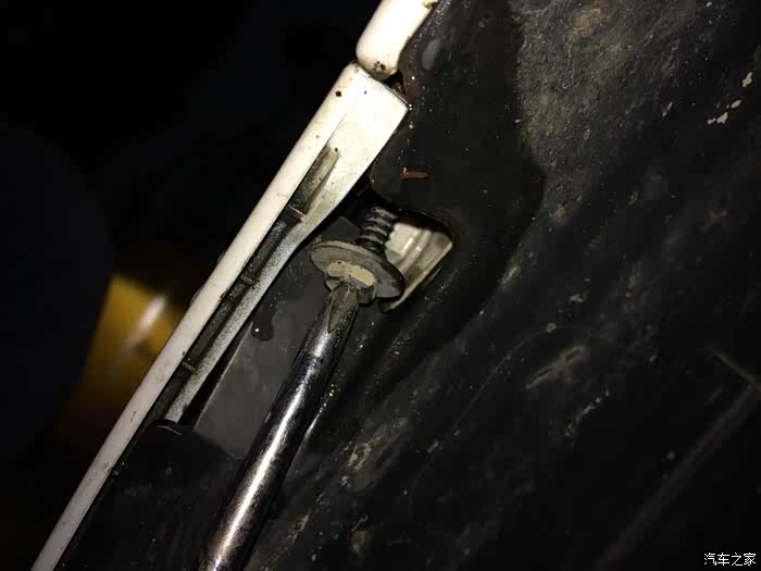

开始拆大灯,,三颗螺丝,两个十毫米,一个12毫米的
下面是两个倒扣,

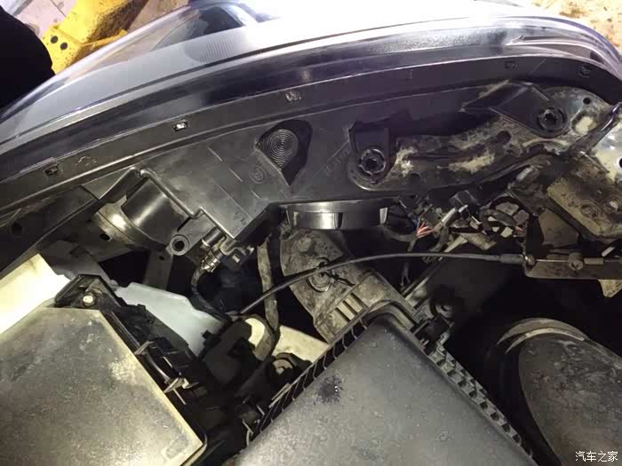

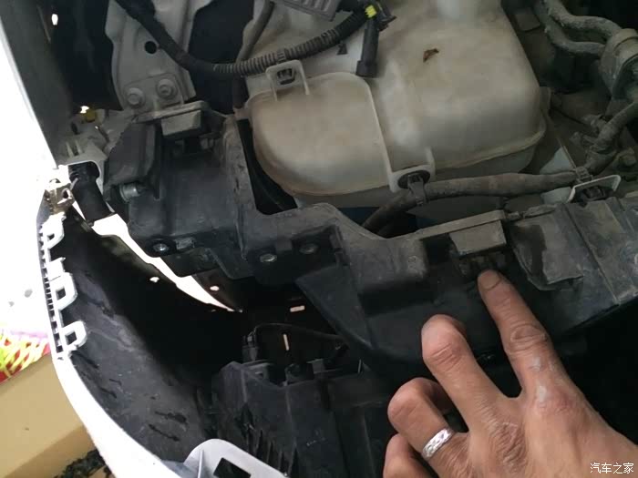

保险杠支架也必须拆掉
就是这里看图
这是以前加的远光裸奔氙气灯

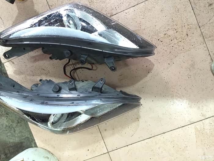

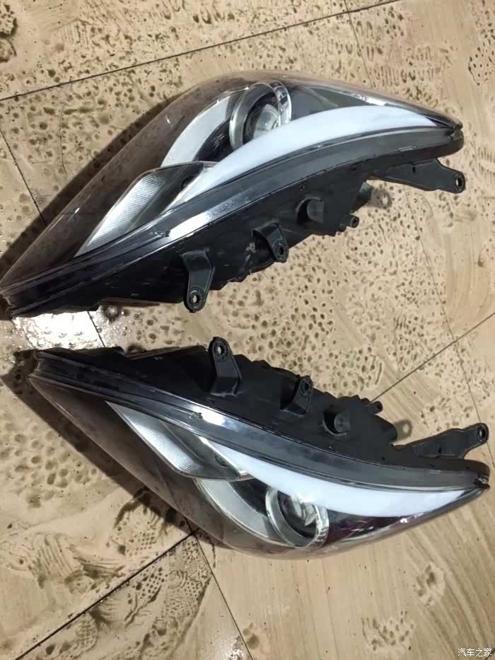

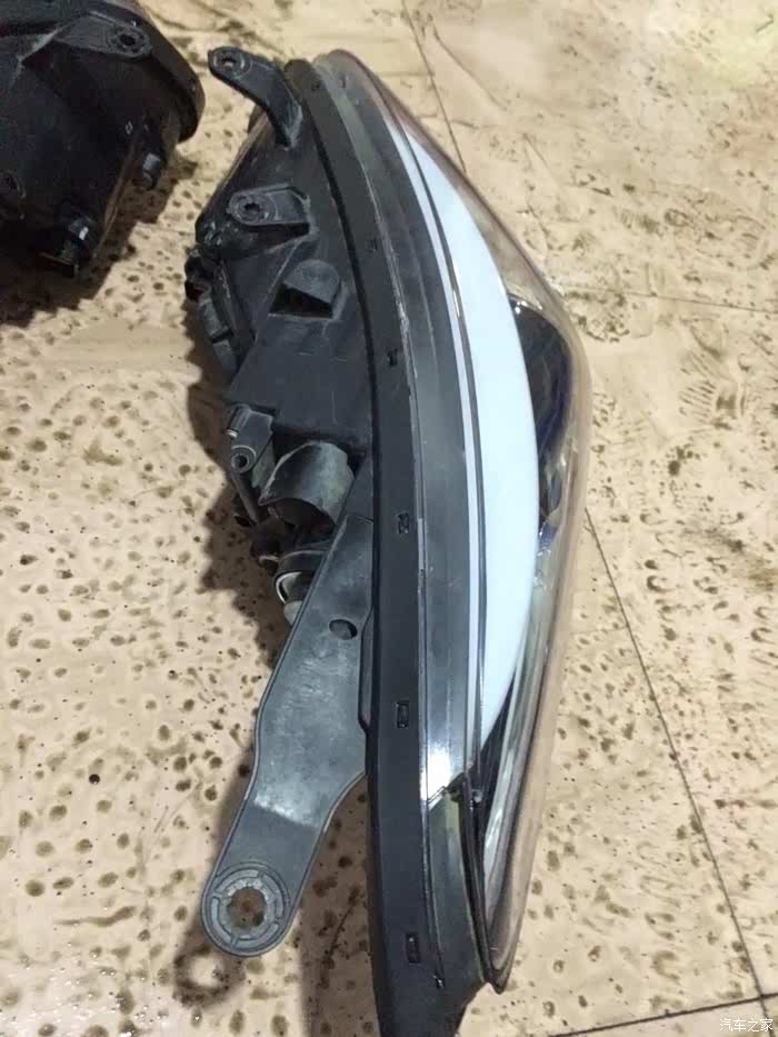

两支大灯被取下,

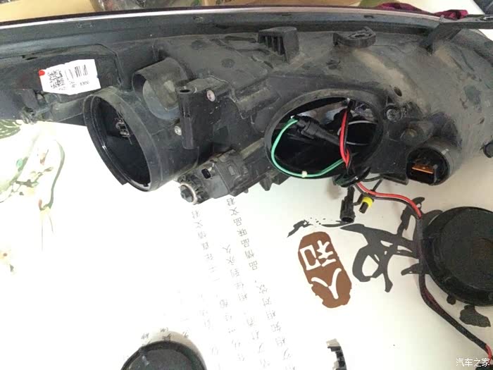

把原来的裸奔氙气拆了,附件拆了,准备开灯

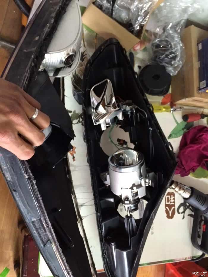

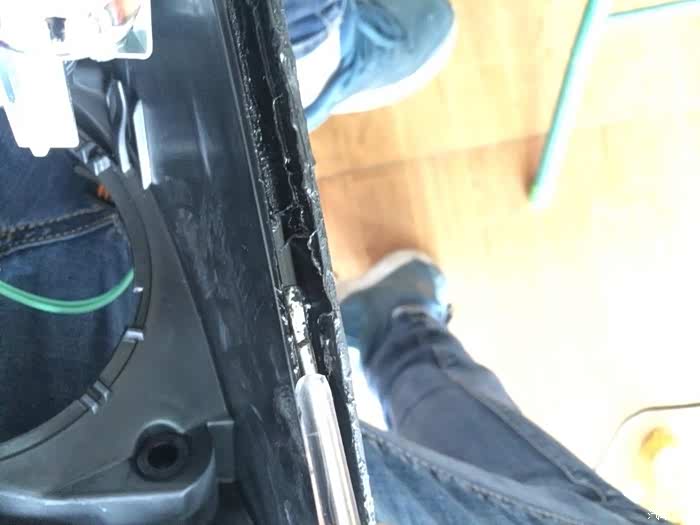

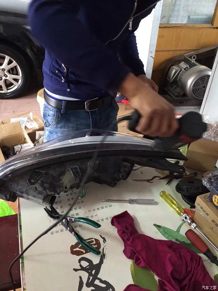

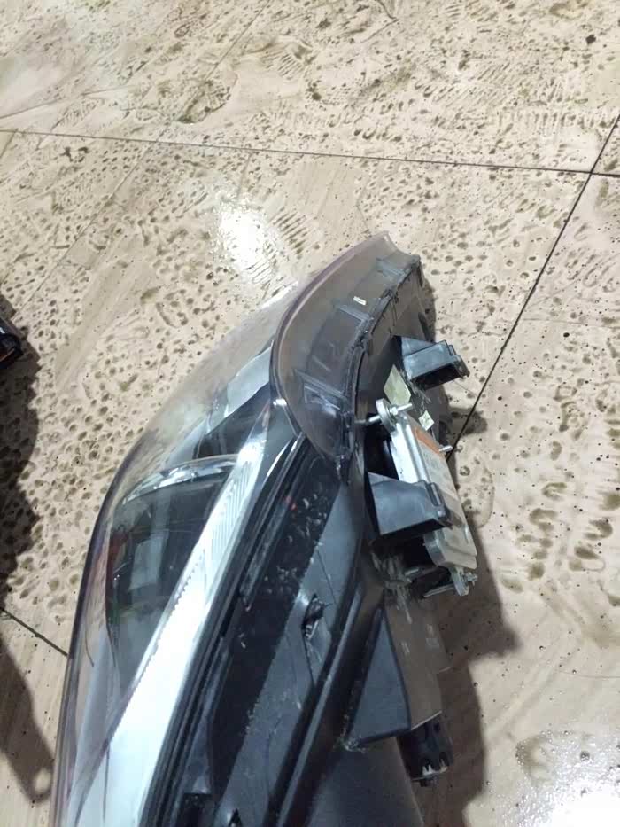

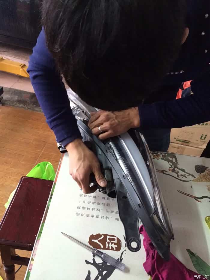

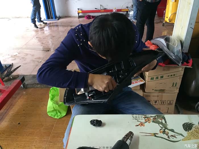

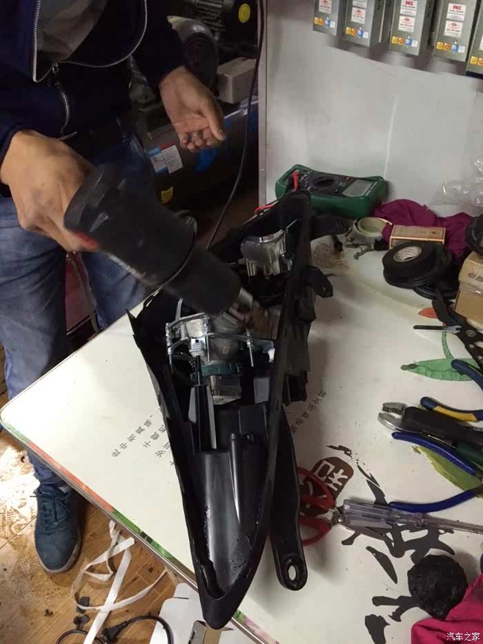

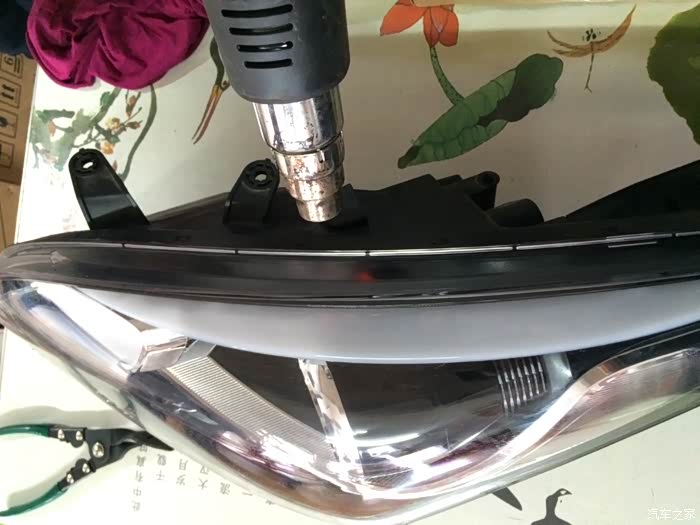

开始开灯,,因为韩系车大灯用的是热融胶所以开灯没有任何必要使用烤箱,一把热风枪足够,杀鸡完全用不着牛刀。对着大灯一周,均匀加热十多分钟
用专用开灯钳,均匀加热以后,慢慢剥开,
再加热一下
开了

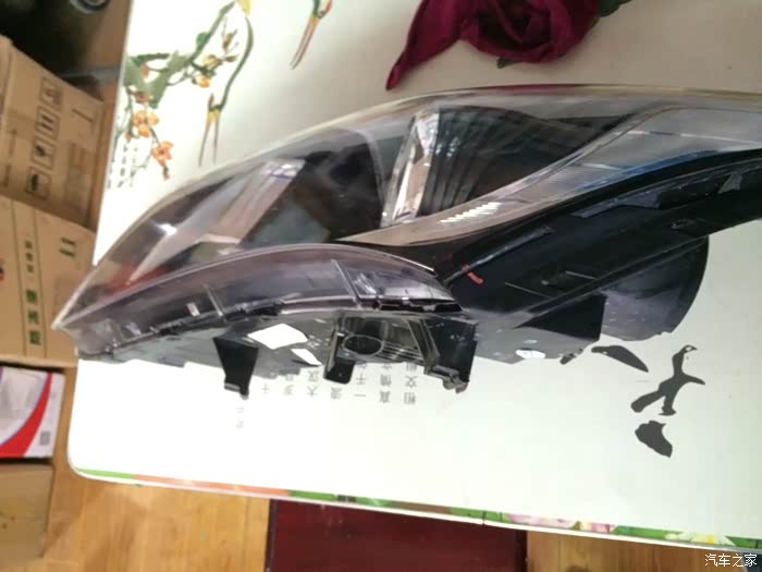

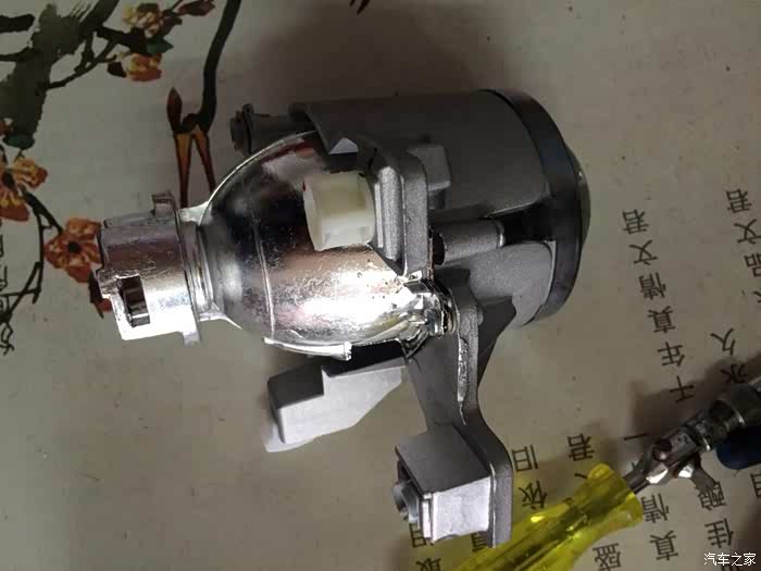

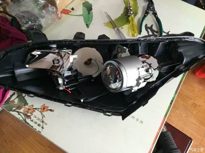

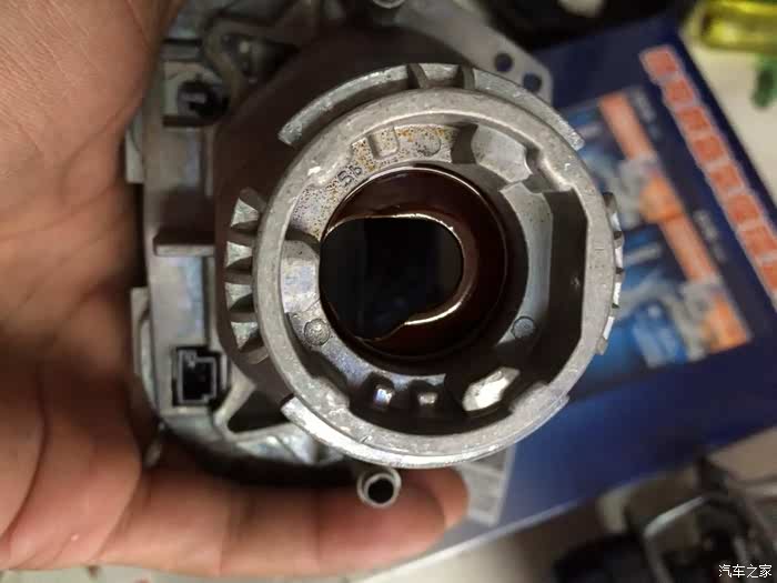

原车单光透镜出来了

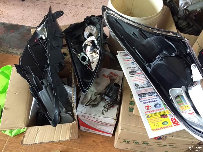

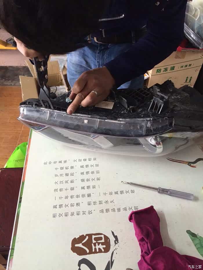

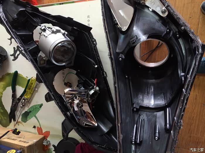

大灯罩和后壳,完美分离

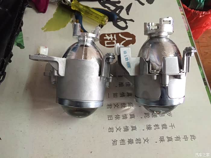

取下原车透镜
出来了

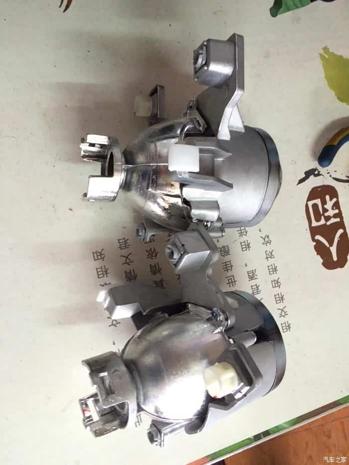

很快,一对出来了,看看这奇葩的东西
换个角度看

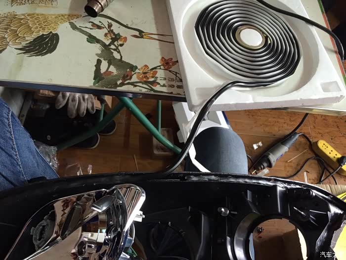

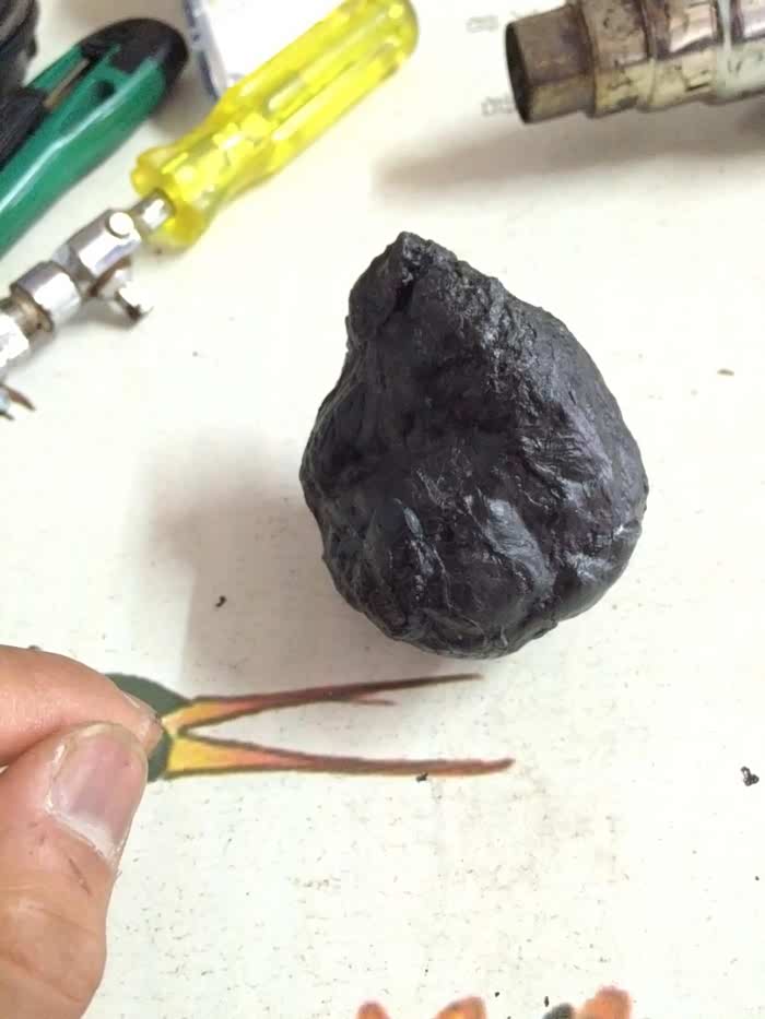

下面趁热开始除胶,原来的胶必须要清理干净,方便待会封灯,不敢干净,封灯封不住,会漏水,这是个细心活,时间熬出来的
一大堆啊
清理完成,就这一大堆胶,吃完饭,继续

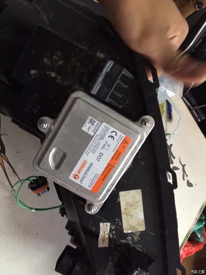

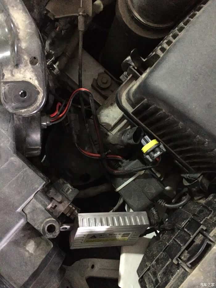

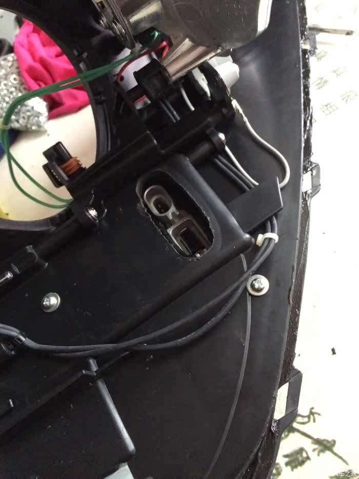

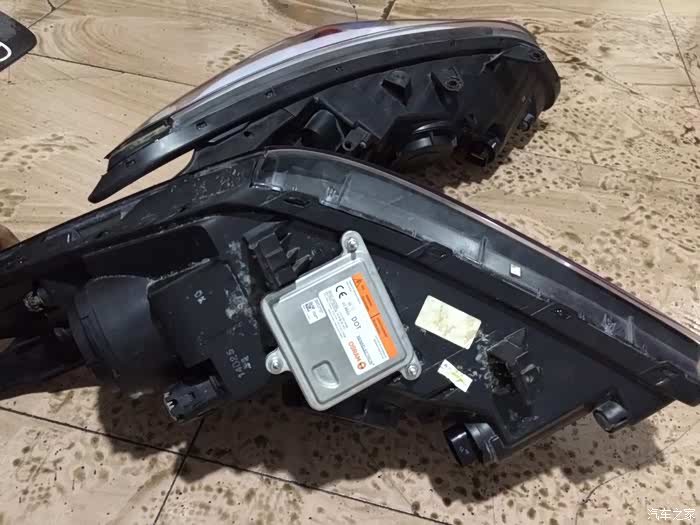

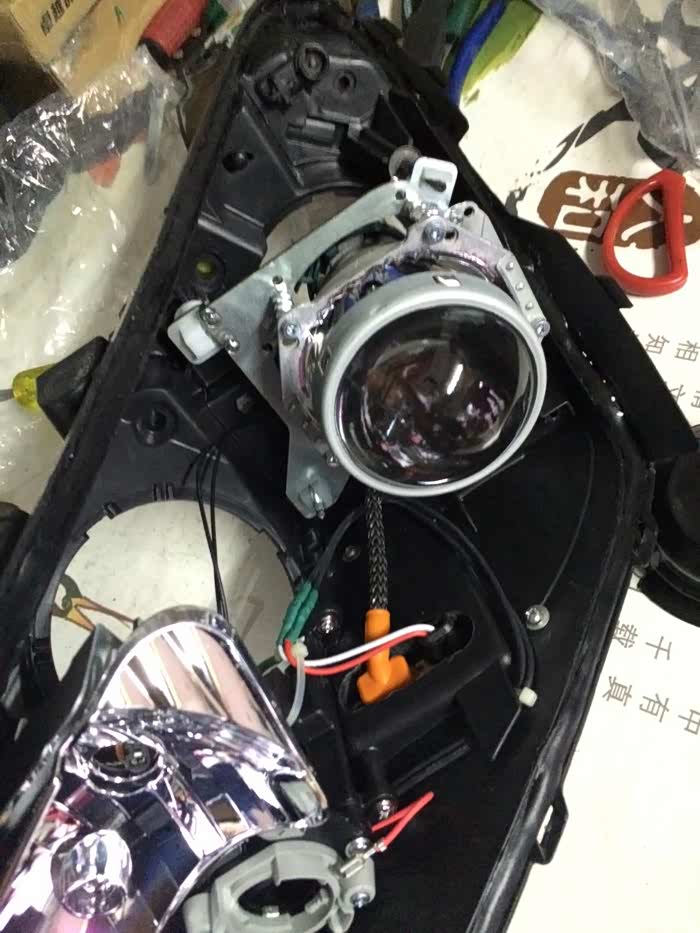

安定器固定,利用原装预留的安定器孔位稍微修改,欧司朗安定完美安装
这是成品

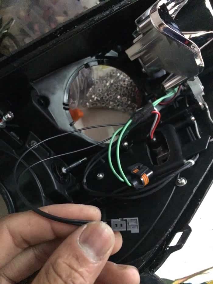

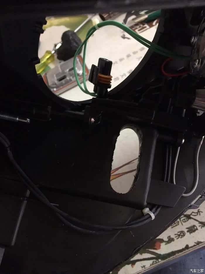

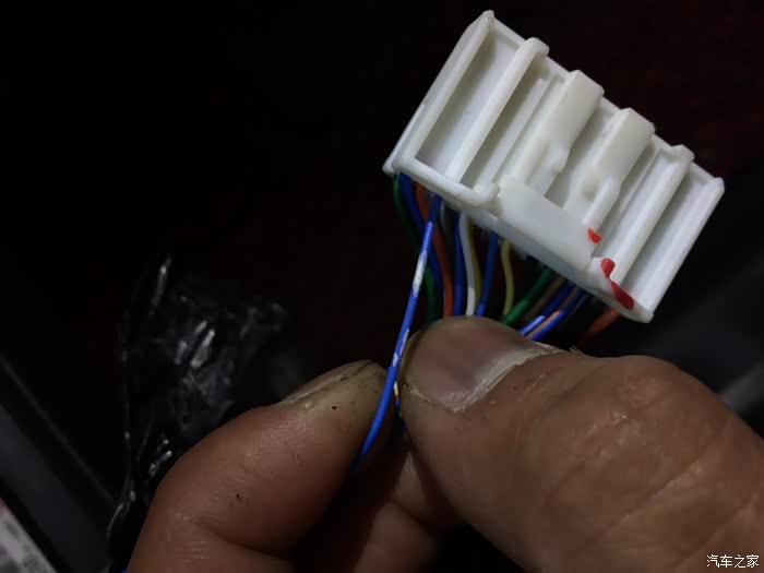

开始接线,
双光雾灯的变光线,接原车远光,不分正负极,使用进口胶带,然后扎带整理,让改装变原装

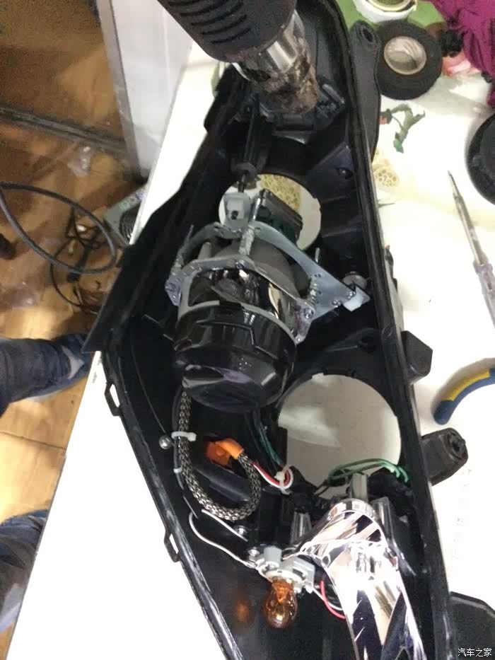

一切顺利,开始打胶

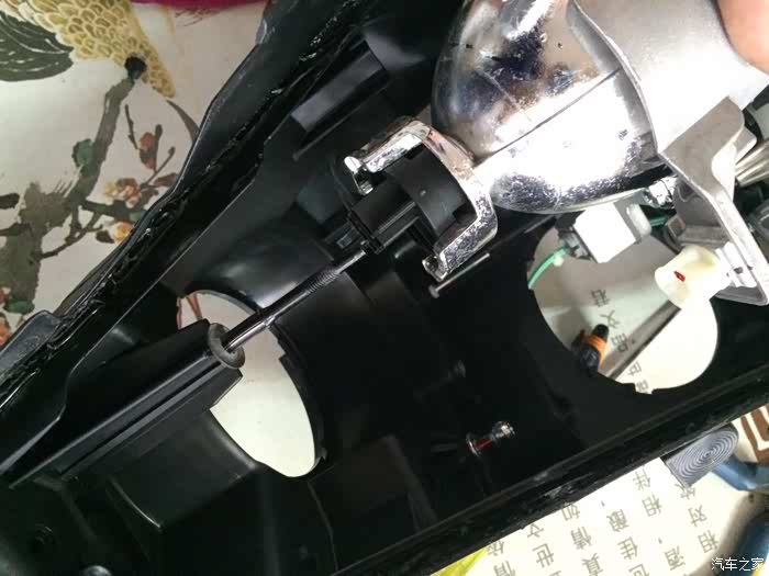

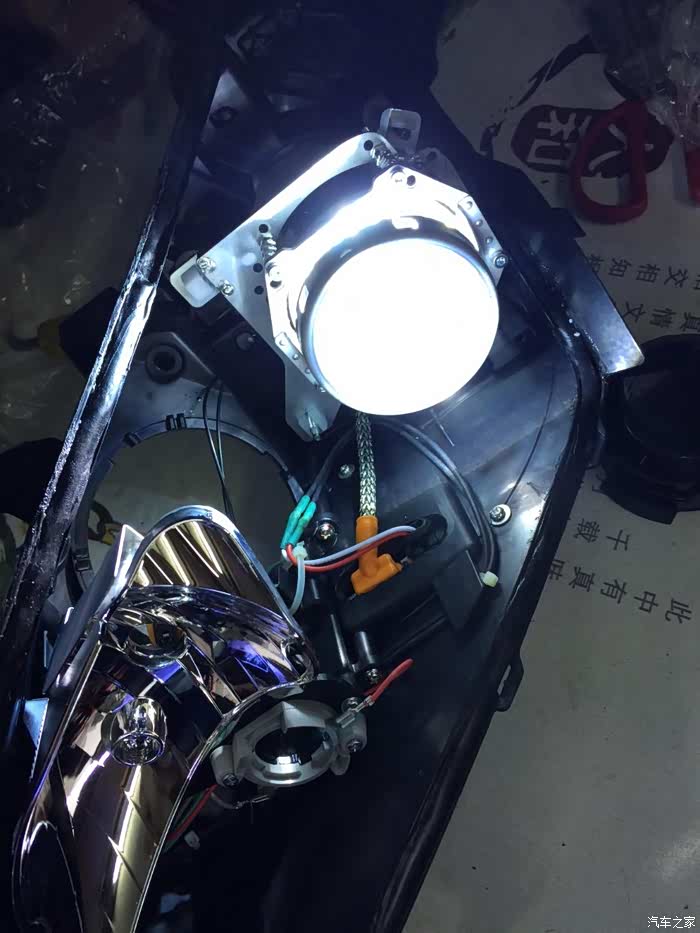

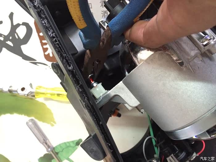

透镜装上专车专用的支架,
安装完成
看看细节
再来一张
封灯前,点亮测试,这是必不可少的环节

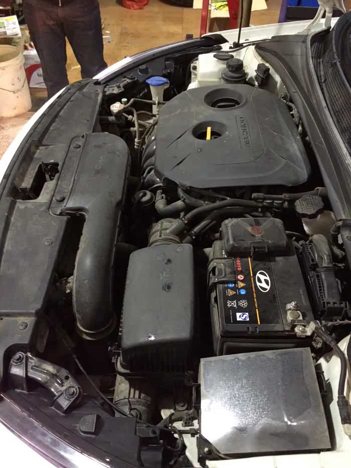

开始装车,

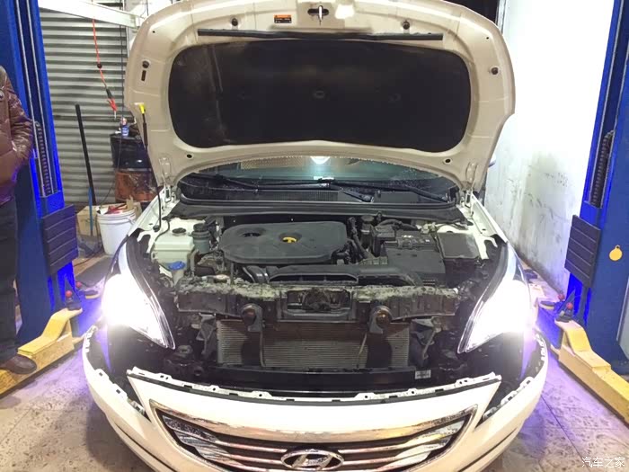

这一步至关重要。很多人都知道,名图改了氙气灯以后,必须加解码线组,不然大灯会闪,偶尔还会图片灭掉,
而我有更完美的办法来解决这个问题,在保险丝盒子的一个插头上,一个电线搭铁,,开启原厂氙气灯模式,无需线组负载,机舱清爽干净,没有半根多余的线束拉出来。既稳定,又美观。完美开启原厂氙气模式,

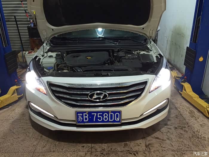

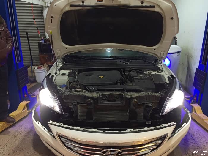

大灯开启,点亮,非常完美,不闪,不灭
看机舱,没有线束
一切工作已经完成,

完成了,

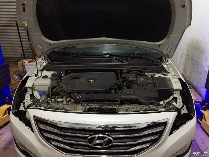

机舱图,和原装一样,没有任何多余的东西

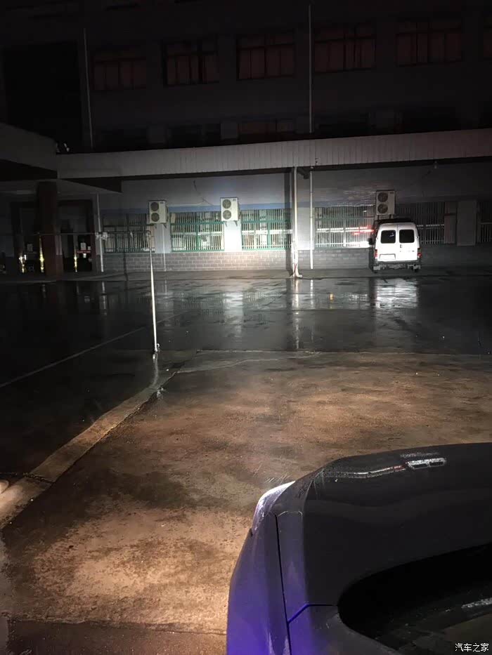

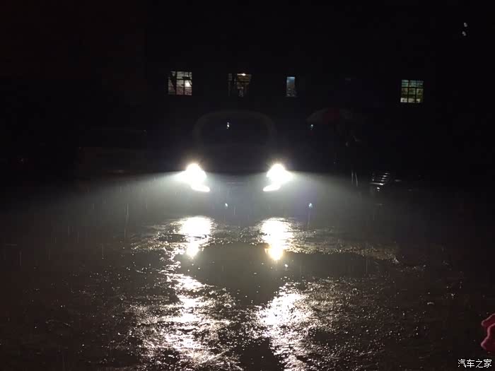

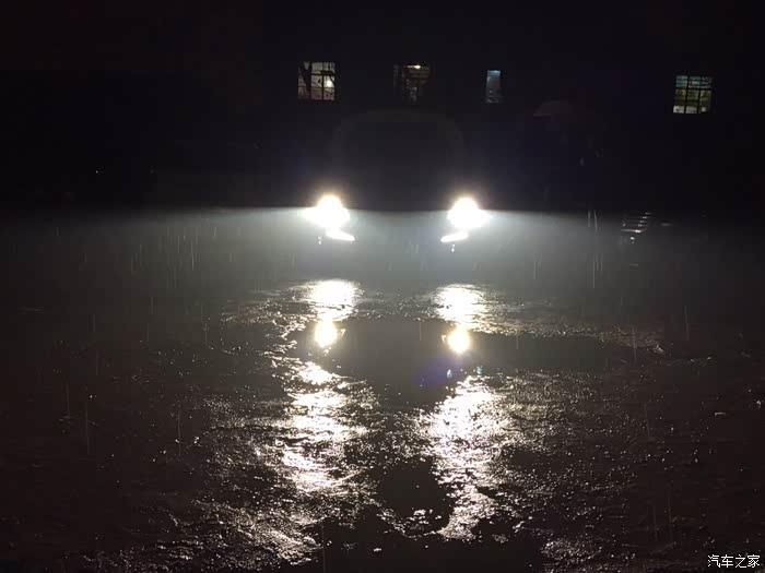

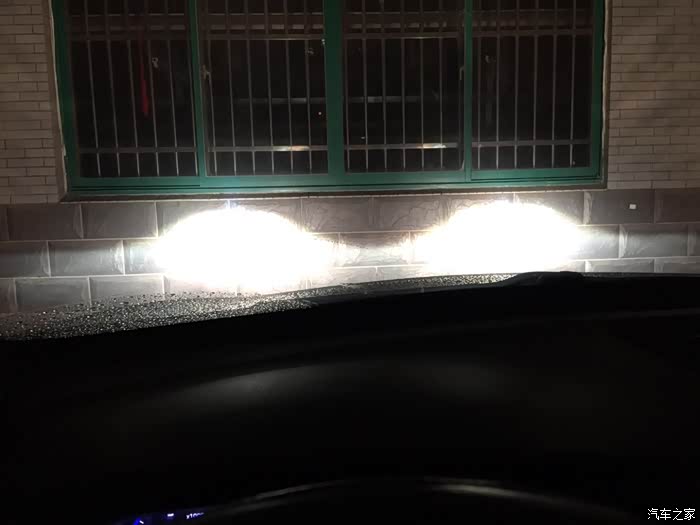

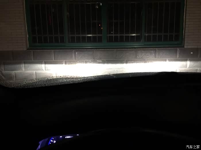

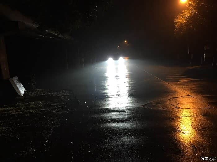

灯光调试,这是远光
近光

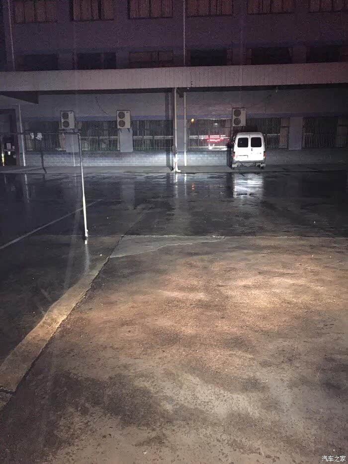

由于下雨,图片拍出来,漂亮的切线,
再来一张

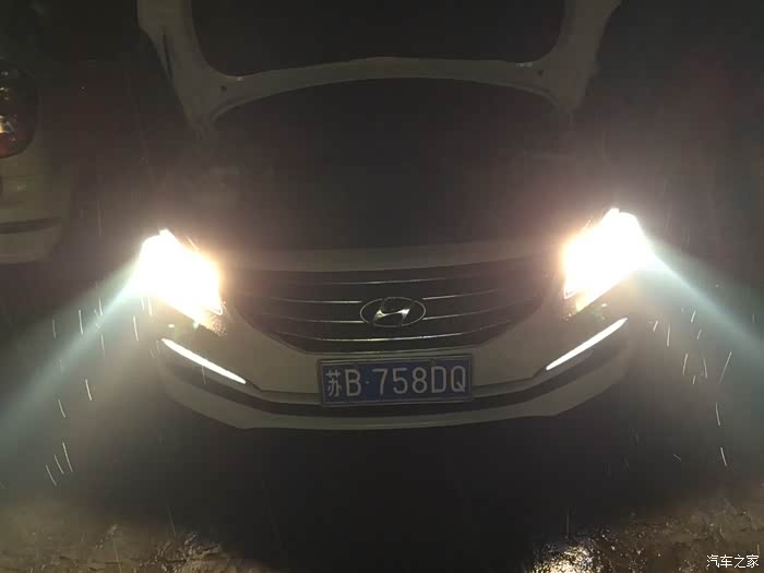

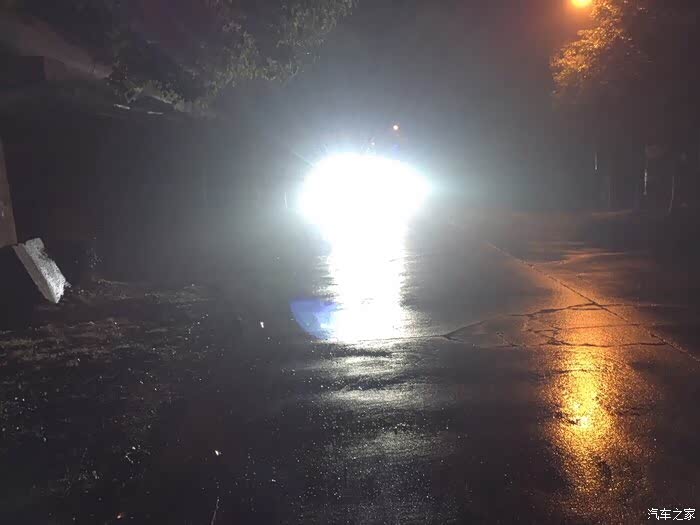

远光测试,非常强大,进口透镜,进口光源,效果当然没得说
