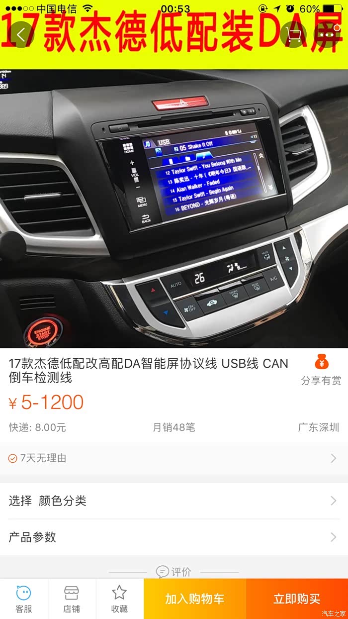

“国产安卓机的同学不需要继续看了”,促使我把这贴读了不下十遍,于是决定尝试当小白鼠。其实很多人都说,为什么不直接上DA屏?1,原厂DA屏基于WINCE系统,而且不带导航模块,地图更新就更不方便了;2,安卓导航车机都预留了音频输入接头,方便日后改装音响,原厂DA屏必须在插头处改线,不考虑;3,既然原厂DA屏那么多人推荐,为啥就有那么多的拆机件呢?深思……

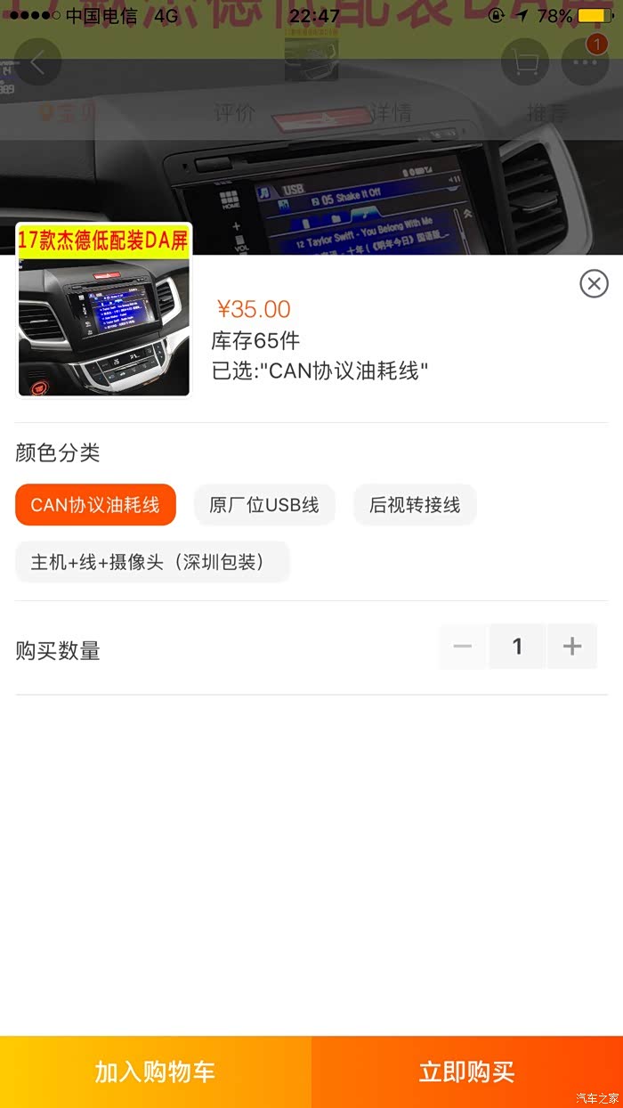

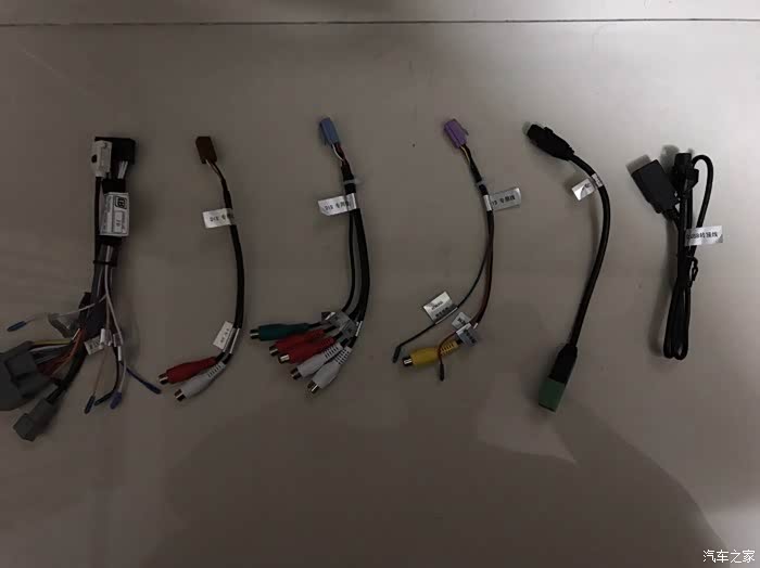

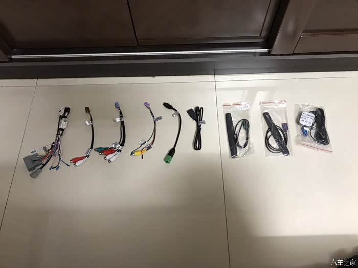

言归正传,本人的是17款杰德1.8自动舒适版,本次安装的是极豆D1S高配版导航,618在天猫最终2699买入,在此之前已经已经装了个x盛杰的安卓导航,但接了协议线之后依然不能实现倒车随动轨迹,且车机系统本身过于简陋,故决定再买一台!这里先说明需要提前准备的材料:

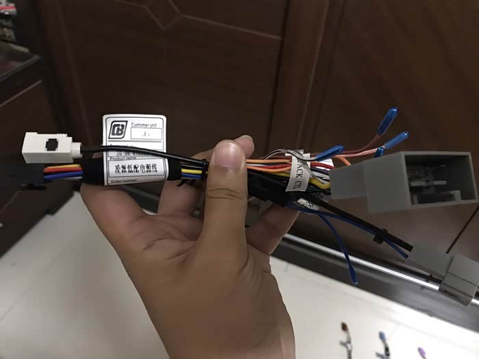

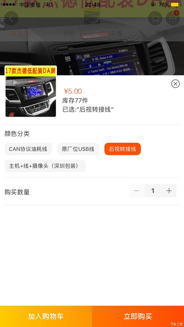

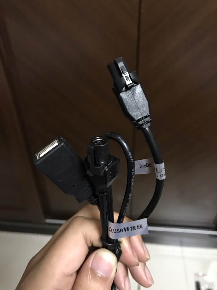

第一条(以下简称协议线)和第三条(以下简称转换线)必备,第二条为选配,个人认为副厂足矣!

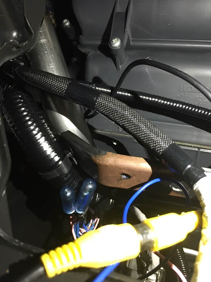

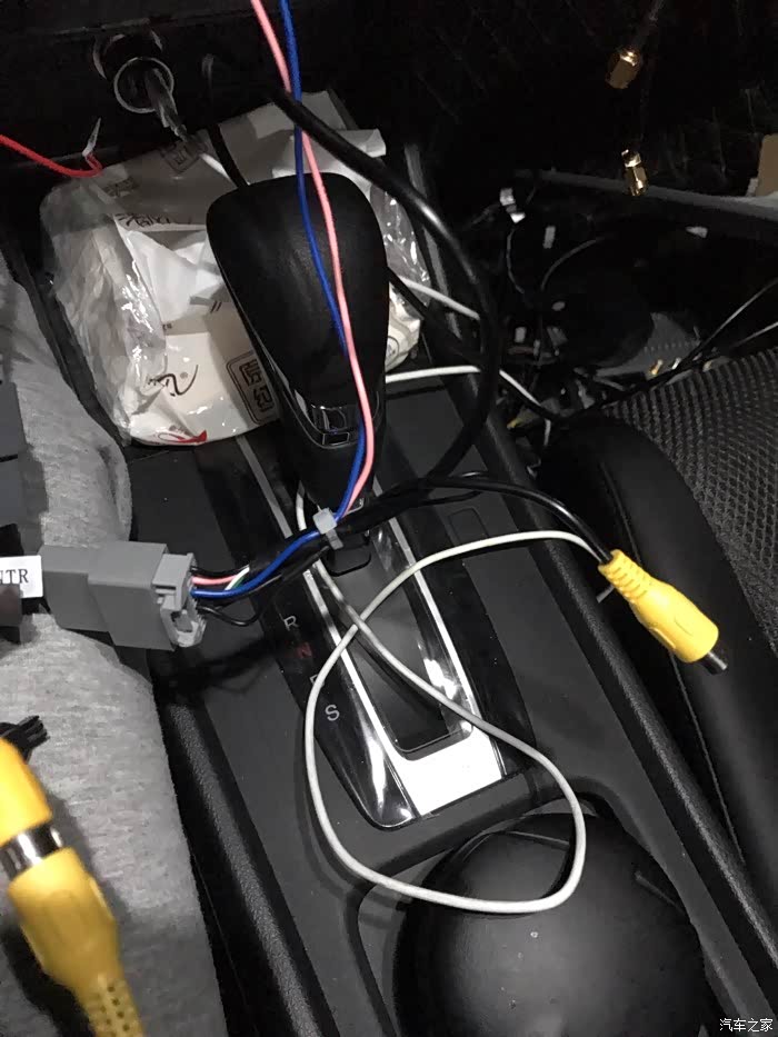

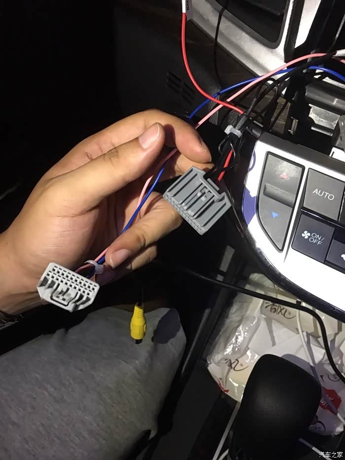

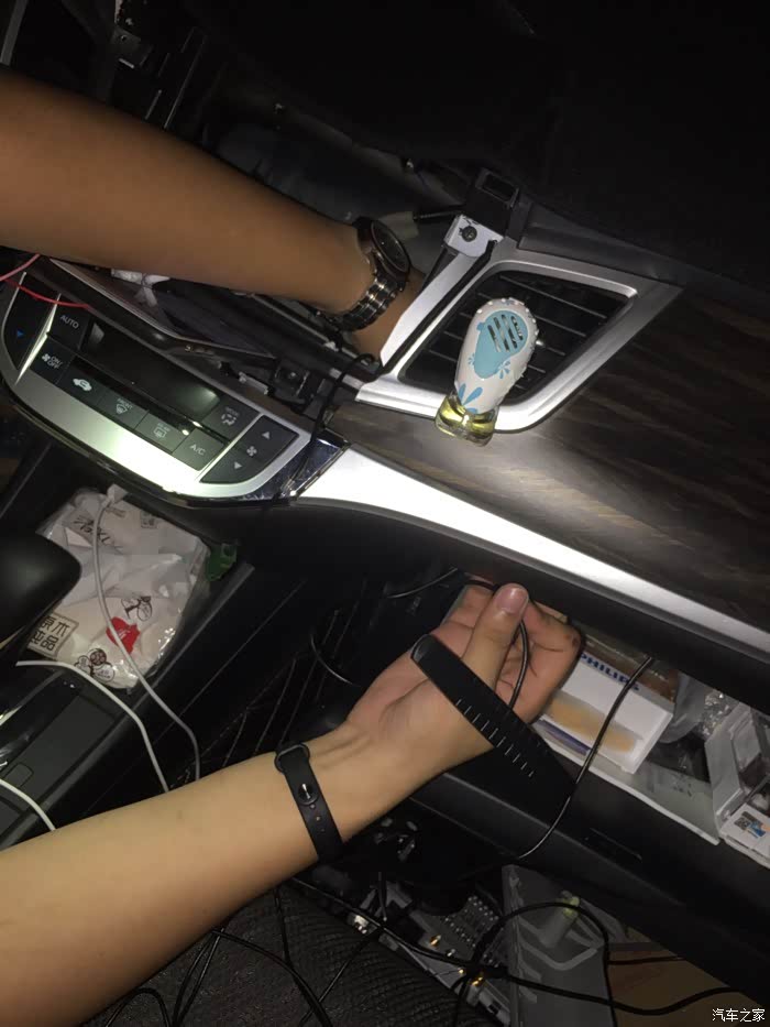

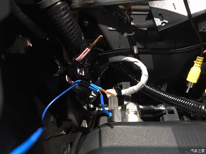

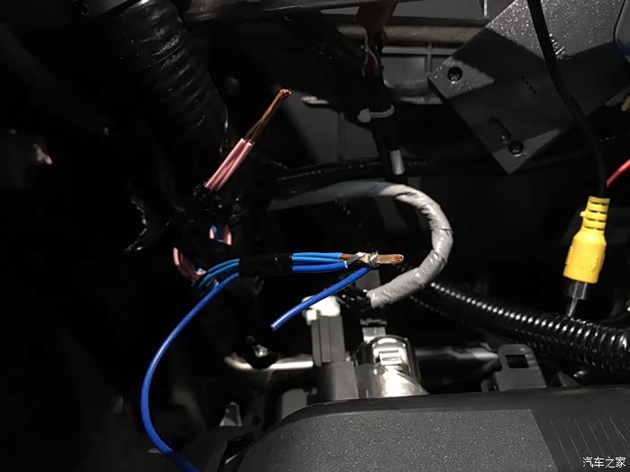

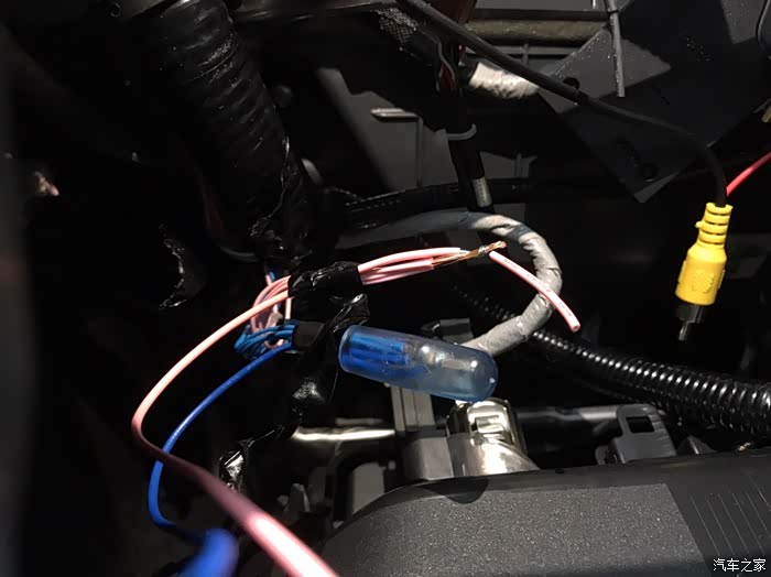

拆中控的图我就不发了,找到原车协议线并把购买的协议线连接!
接好后“尽量”按原状复原固定!

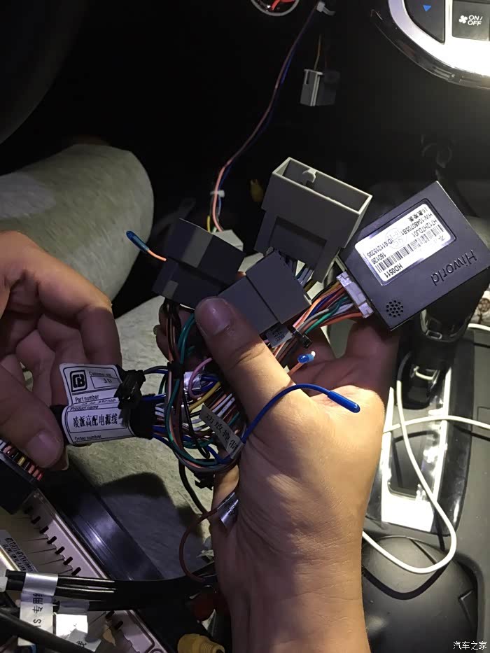

一开始发给我的是凌派低配线,并且没有协议盒,跟商家沟通后重新发一条凌派高配线和协议盒!

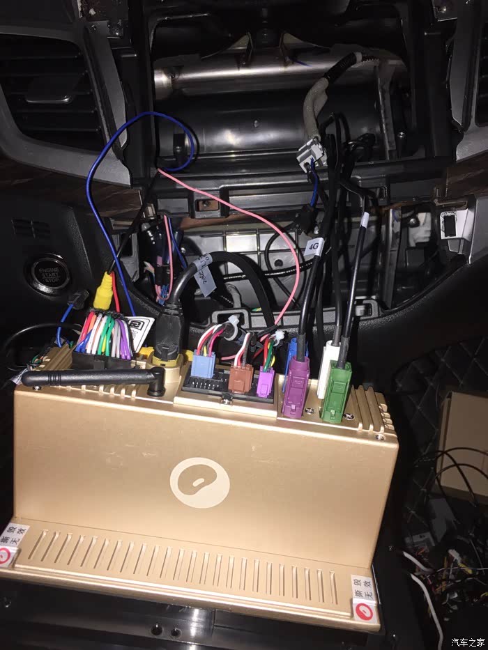

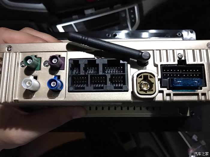

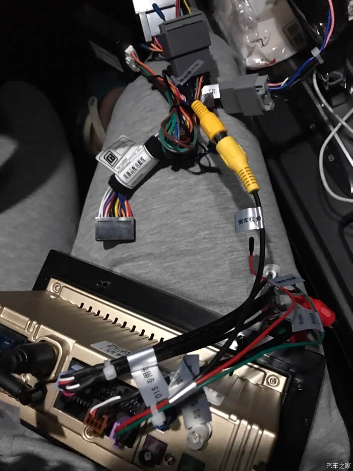

车机背部接口总览!

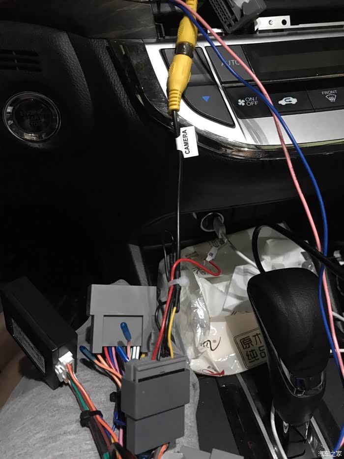

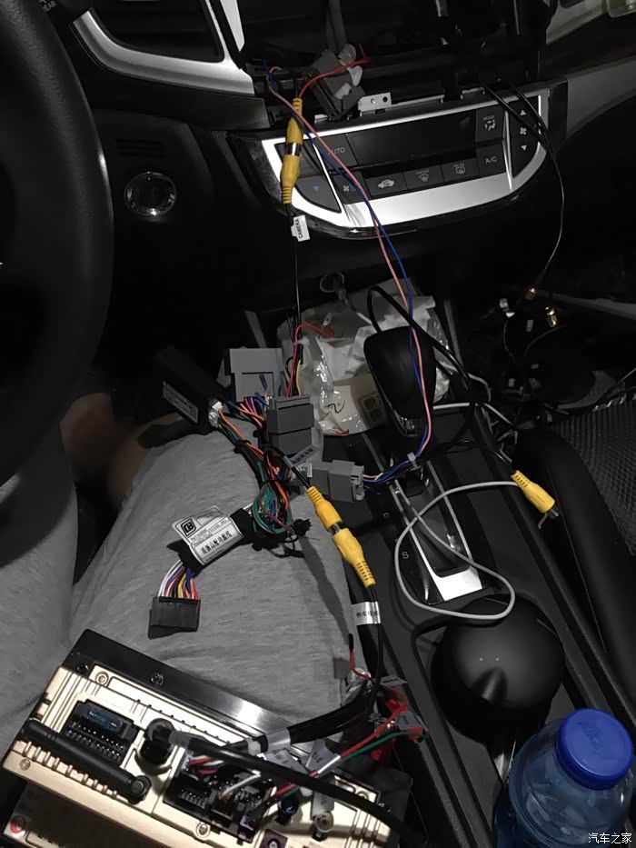

把协议线和转换线接上高配线对应的插头,倒车摄像头与转换线连接,协议盒的视频线与车机A接口连接,协议线上的接头不用连接,所有的倒车控制线不用连接!

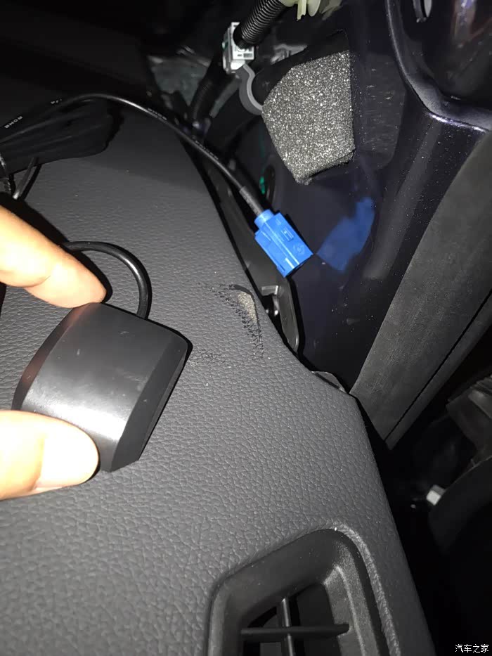

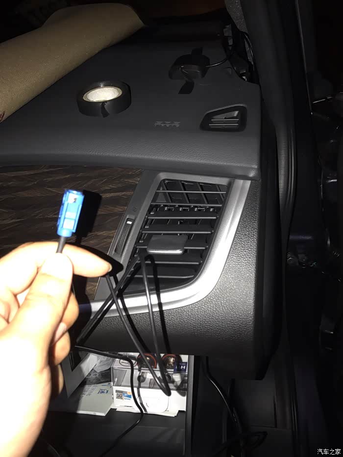

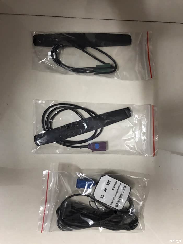

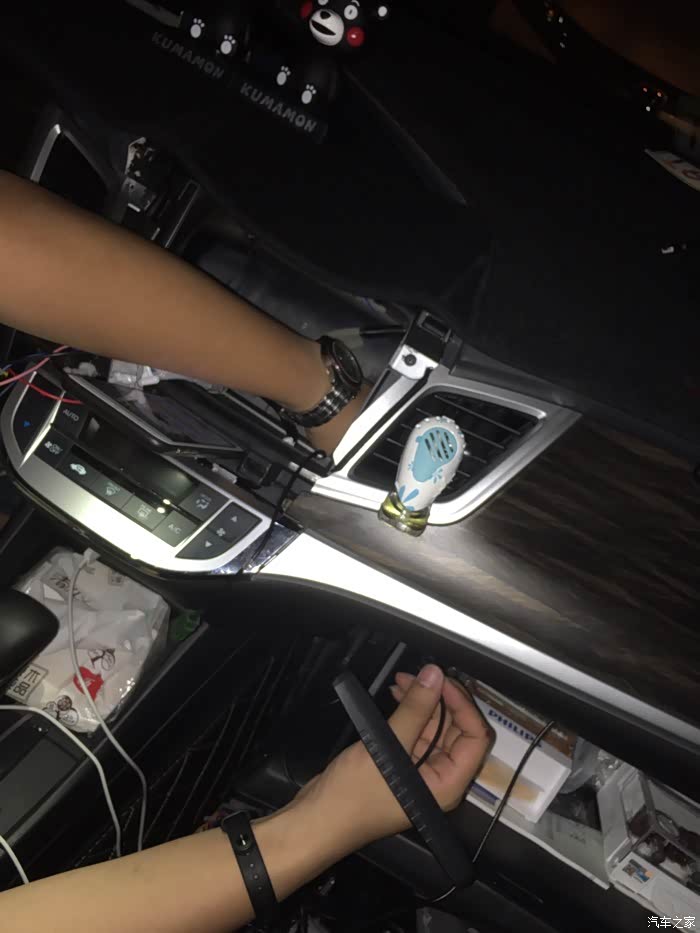

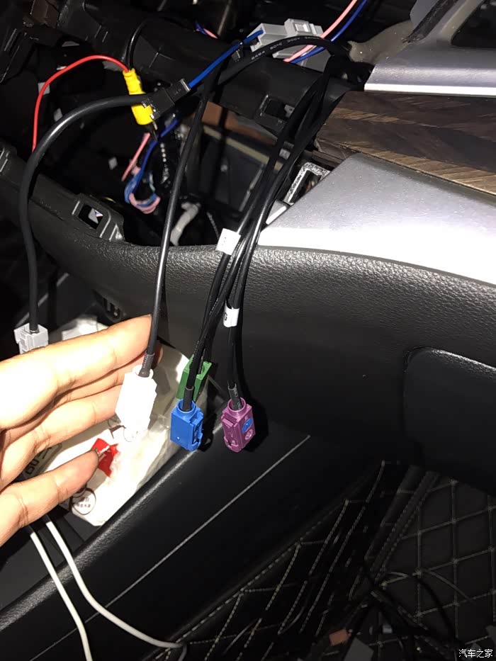

把两条4G天线插头从储物箱伸进中控内部空间,由于天线太短了只能放在储物箱了!
右侧A柱内饰已拆,把GPS天线插头从A柱引入,通过储物箱再伸进中控内部空间!

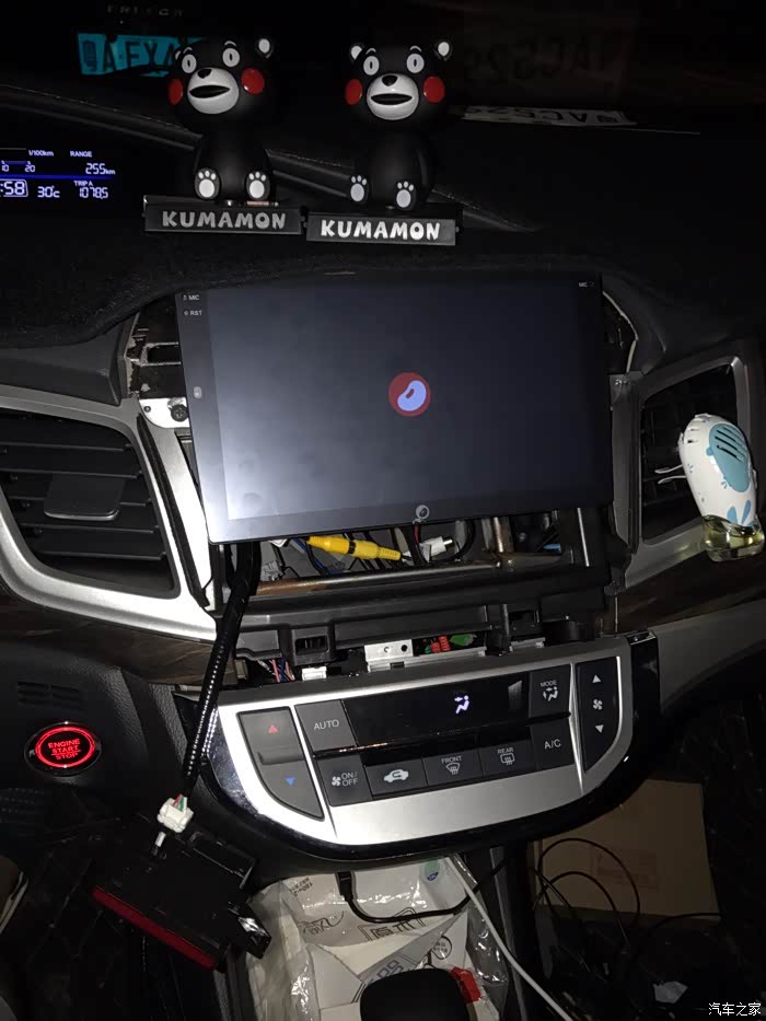

把所有插头都对应地连接车机(音频输入线可以忽略,可插可不插),确认无误后,踩刹车启动车辆!

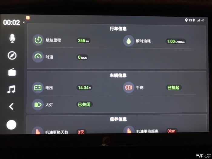

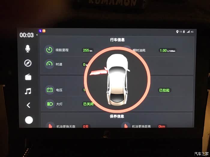

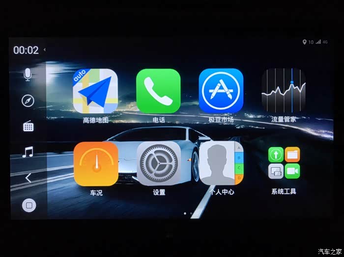

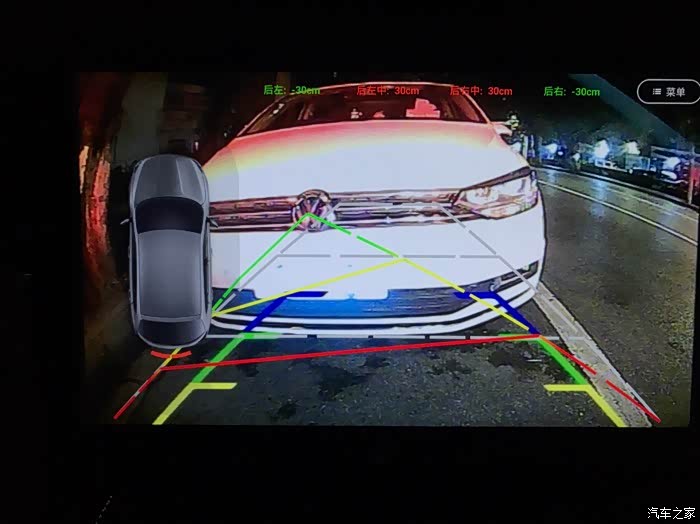

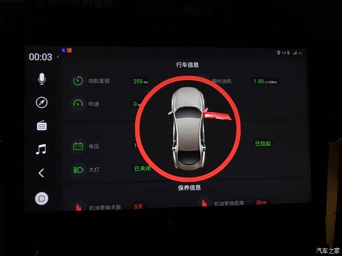

成功!有GPS和4G信号,油耗信息,大灯信息,脚刹信息,倒车随动轨迹,雷达信息,各门开关信息均成功显示!
写在最后:全程是亲自动手拆装,女朋友帮手照明和牌照,但由于支架需要切割才能把屏幕固定,所以暂时先把屏幕卡在中控位置上,然后找时间再去商家安排的线下安装门店切割,毕竟切坏了有人负责,嘿嘿!再补充一点,极豆导航手机启动的时候会提示选择车型,由于配的是凌派协议盒,所以建议先设置为凌派车型,然后熄火锁门解锁踩刹车启动车子,再设置为杰德!到这里本次安装算是基本结束了,想要的效果都达到了,既可以实现原厂DA屏的功能,又能使用安卓多媒体导航,有兴趣的朋友可以参考一下,手机码字,图片很多地方都没有做标识,还请各位谅解
