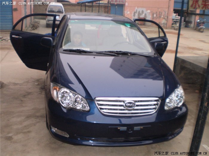

我的新F3手豪09年1月18日开始与我一道风雨兼程,往来于贵州山区30%的高速公路,60%的城乡柏油路和10%的乡村泥石小路上。时至今日已近周岁,行程17922公里。发帖留念。
如图:
我的新F3和小主人帅吧!

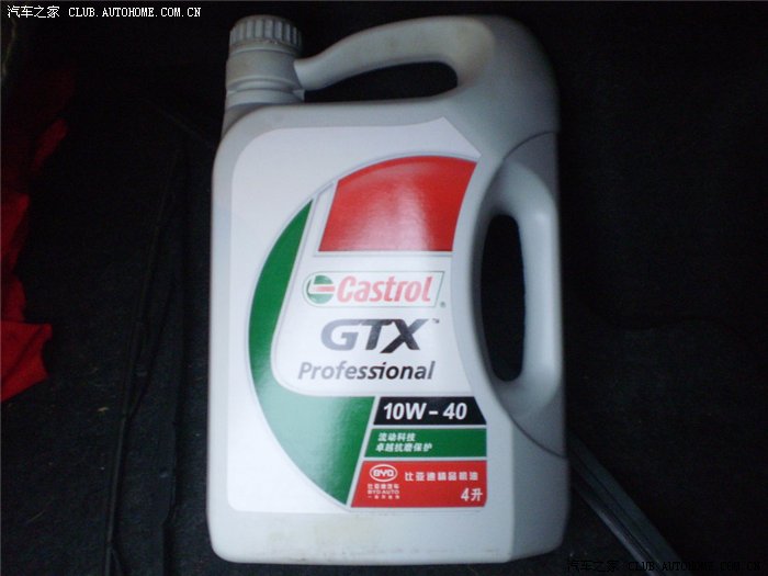

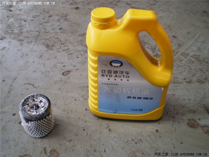

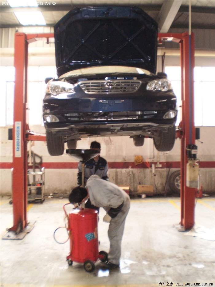

机油嘛----------旧的不去新的不来
前三次保养使用的专用发动机油
第四次保养时推荐冬季使用的精发动机油,价格比上几次的油贵了许多,但感觉发动机声音小了许多

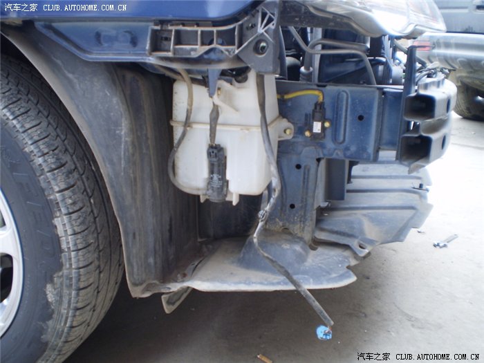

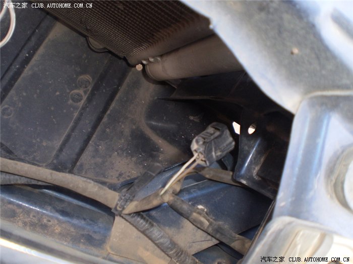

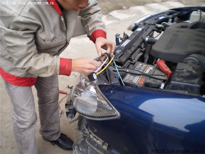

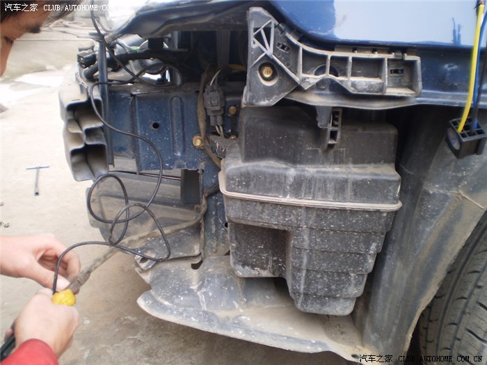

谁知道散热器前这插头是干什么用的?

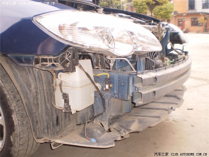

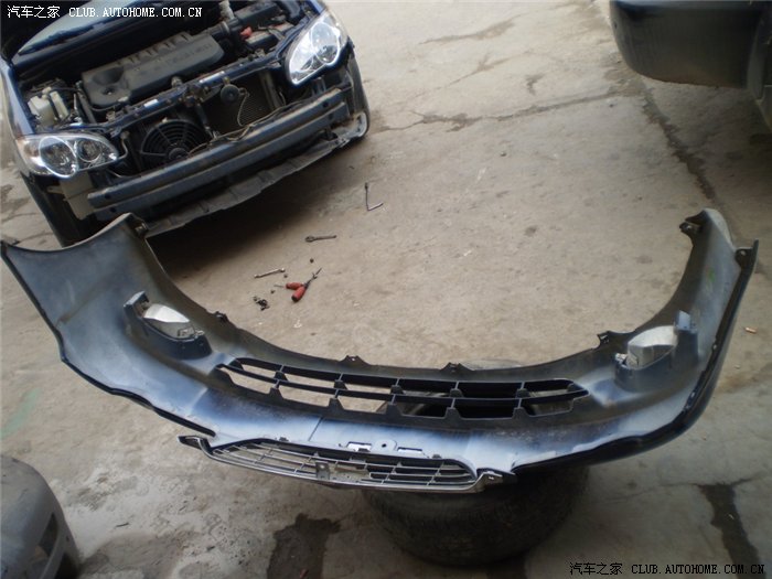

还算厚道-------- 拆开前保险杠后,传说中的防撞钢梁露出了炉山真面目

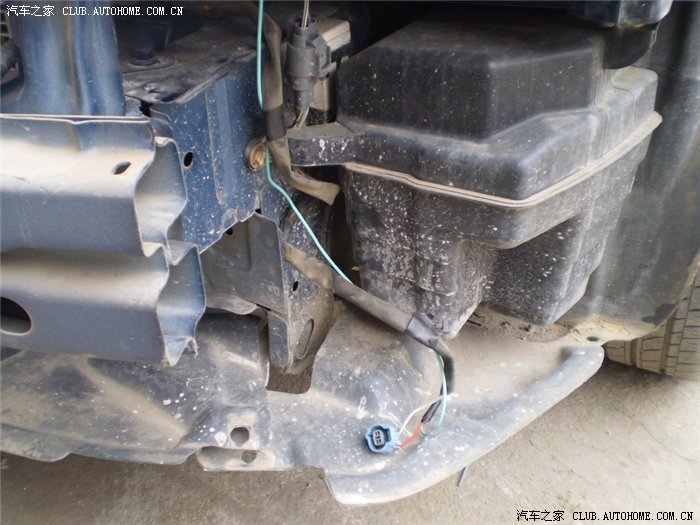

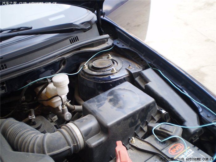

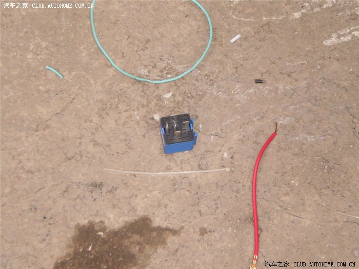

为了不破坏原车电路,特另接的前雾灯开关专用线

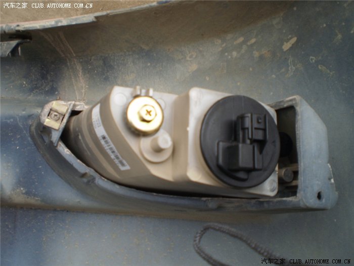

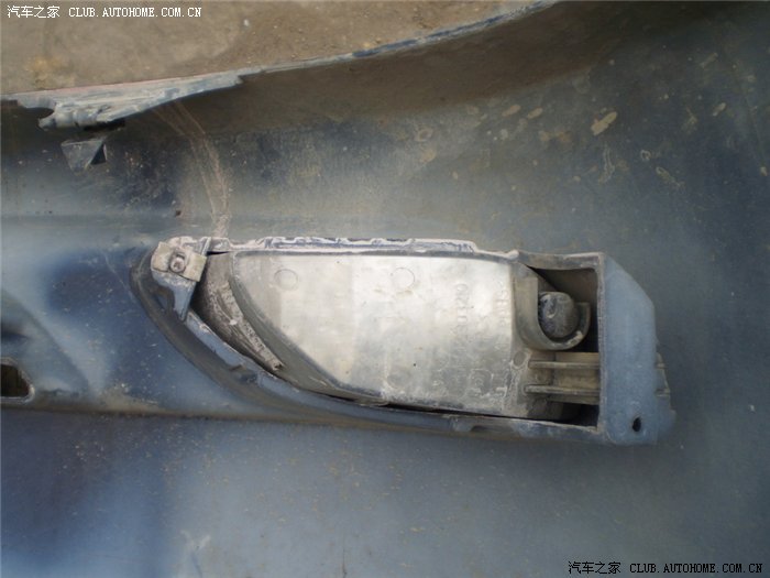

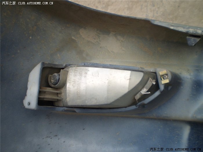

从来就没发过光的雾灯即将退役
即将走马上任的原厂真雾灯
埋没已久的原车配前雾灯预留线欣然待命 大有枯木寻春之感
看到这 你在想些什么?
有谁知道左雾灯后这个黑不溜丘的东西是什么?我发现有的车没这玩意。
需要加装的继电器
师傅边工作边解答疑,很细心,很耐心,赞一个。
电工师傅也不知道这黑坨坨是什么,说:“反正标配的没有”

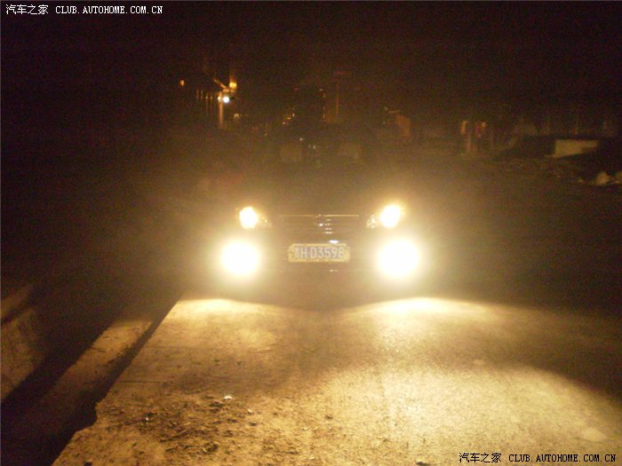

夜间打开的前雾灯
雾灯大灯齐开
单开大灯

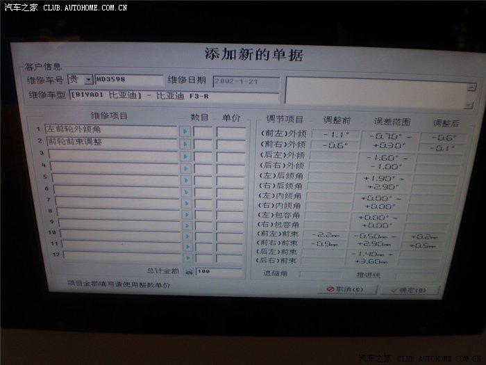

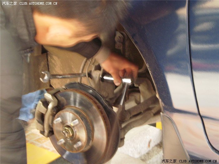

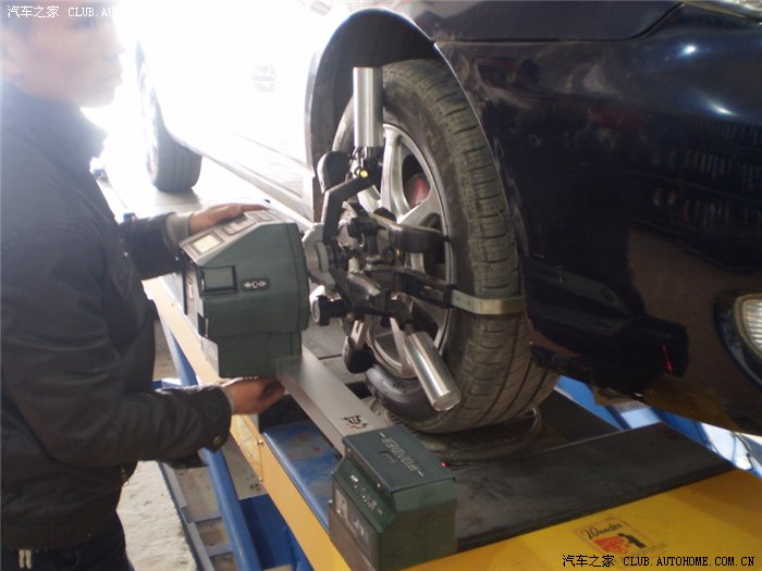

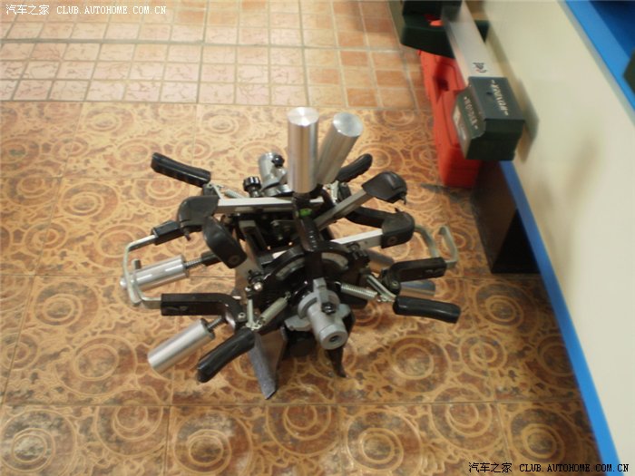

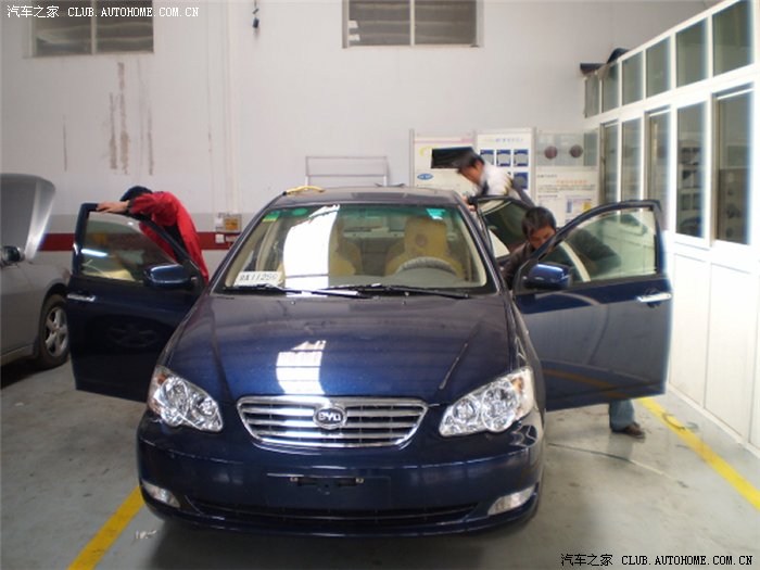

准备收钱的四轮定位仪
测量仪
测量中
测量数据
调较中
定位数据  请知情的车友帮助分析一下

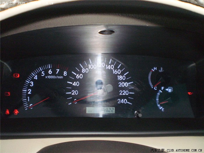

万***长征已走完了第一步--------17922公里
