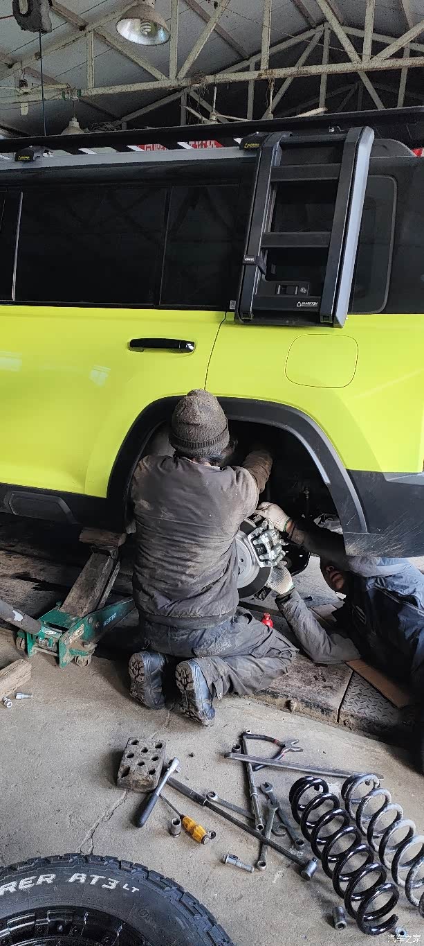

猛龙升高2寸换鞋 姿态来了
作为不懂越野的小白
各种查找改装案例,也会走一些弯路!

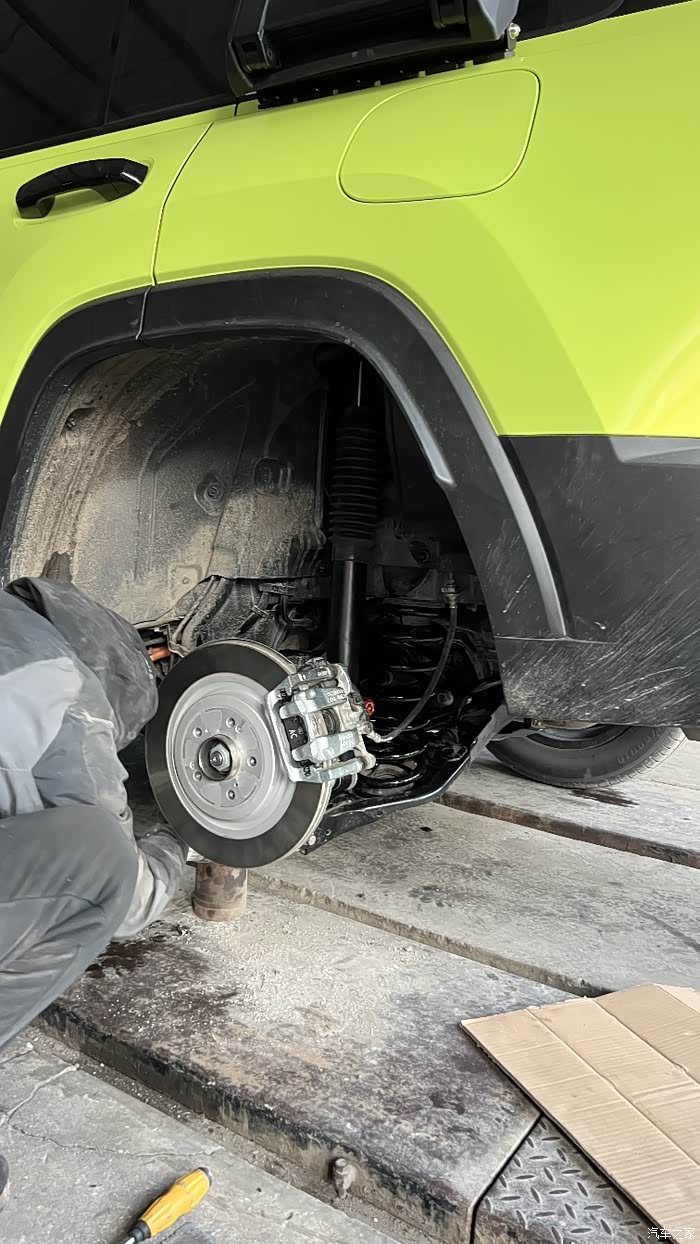

我选择升高2寸油减
多花几百买了个绞牙避震
舒适度问题让我困扰
好几个朋友都说改装的减震肯定没有原车舒服(原车软硬适中 真的很满意)
卖减震的又说比原车舒服
这也是很多车友关心的问题吧
各种查找改装案例,也会走一些弯路!
我选择升高2寸油减
多花几百买了个绞牙避震
舒适度问题让我困扰
卖减震的又说比原车舒服
这也是很多车友关心的问题吧

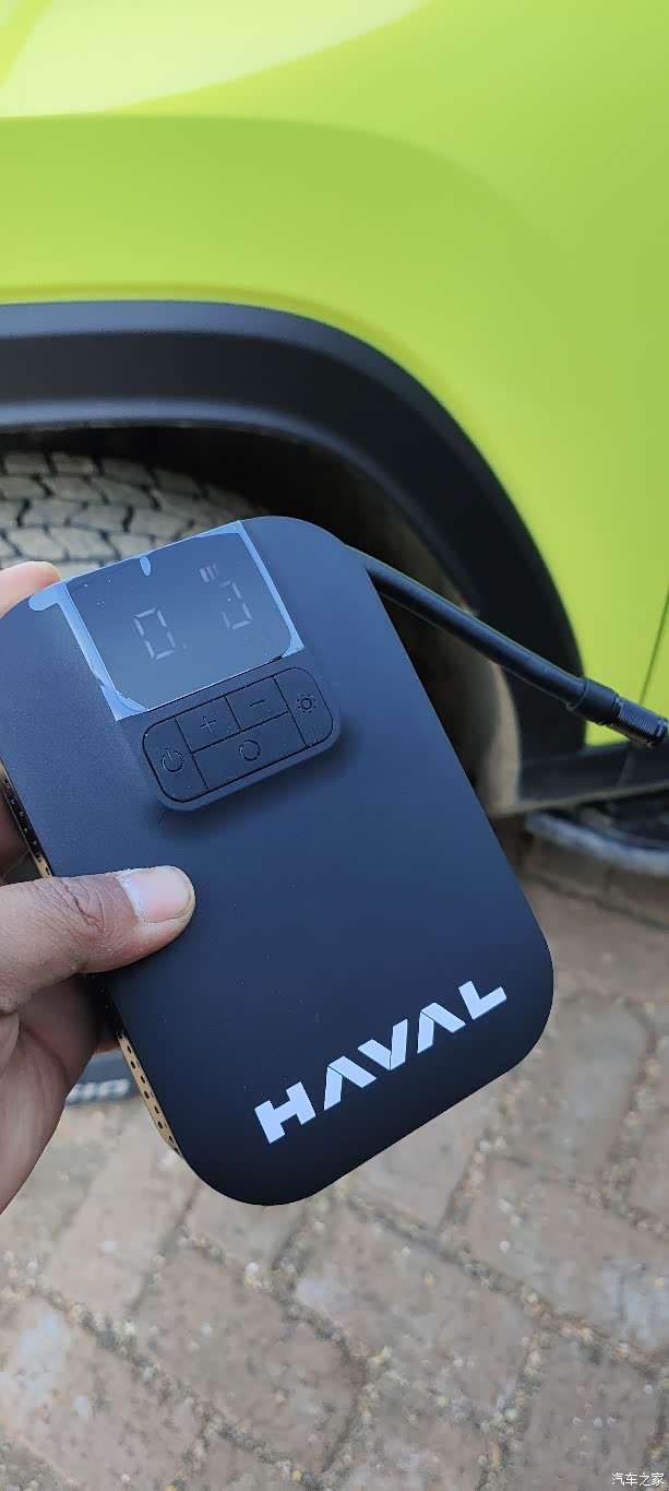

起初颠的厉害
12段可调,我调到最小还是颠
后来发现是胎压问题
装胎时有个胎始终起不来就多打了一些胎压
后来估计是忘了给我放气了
4个压 能不颠吗
因为胎压的事,我又用积分换了一个充气泵
现在我把所有胎调到2.4
阻尼档位2档
颠簸感立马消失
感觉良好 可以接受的舒适度
对比原车还是差一些

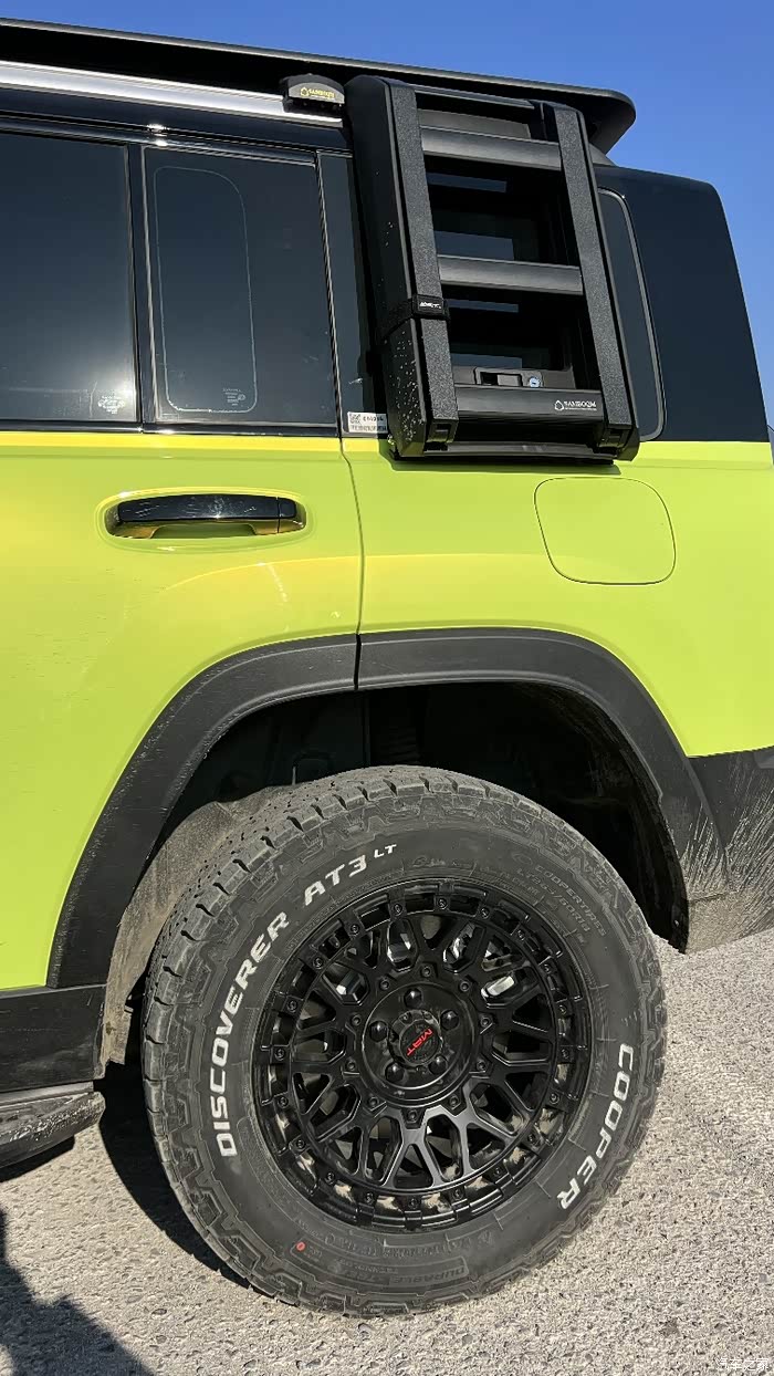

AT胎也会影响驾驶感受
有利就有弊
之前1档能感觉到左右晃动
2档明显支撑多了一些
先开几天体验体验再调3档试试
如果能更平稳且不颠
那么我就十分满意了

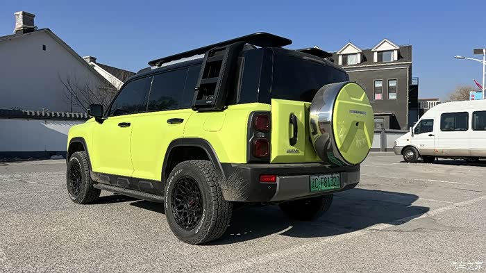

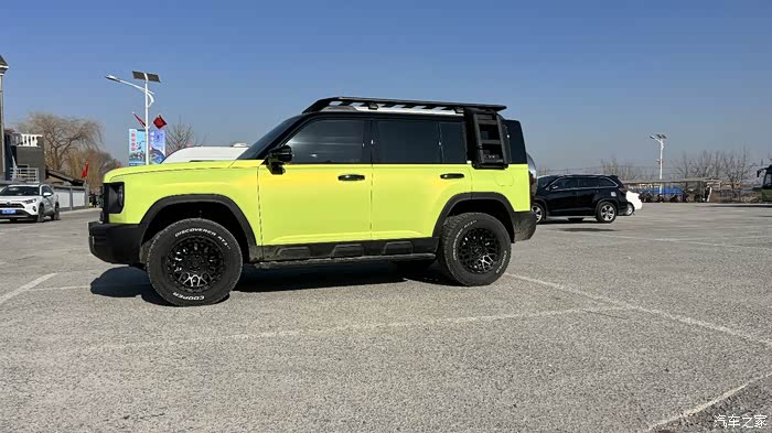

升高之前忘了测量高度
目测升高4-5公分的样子

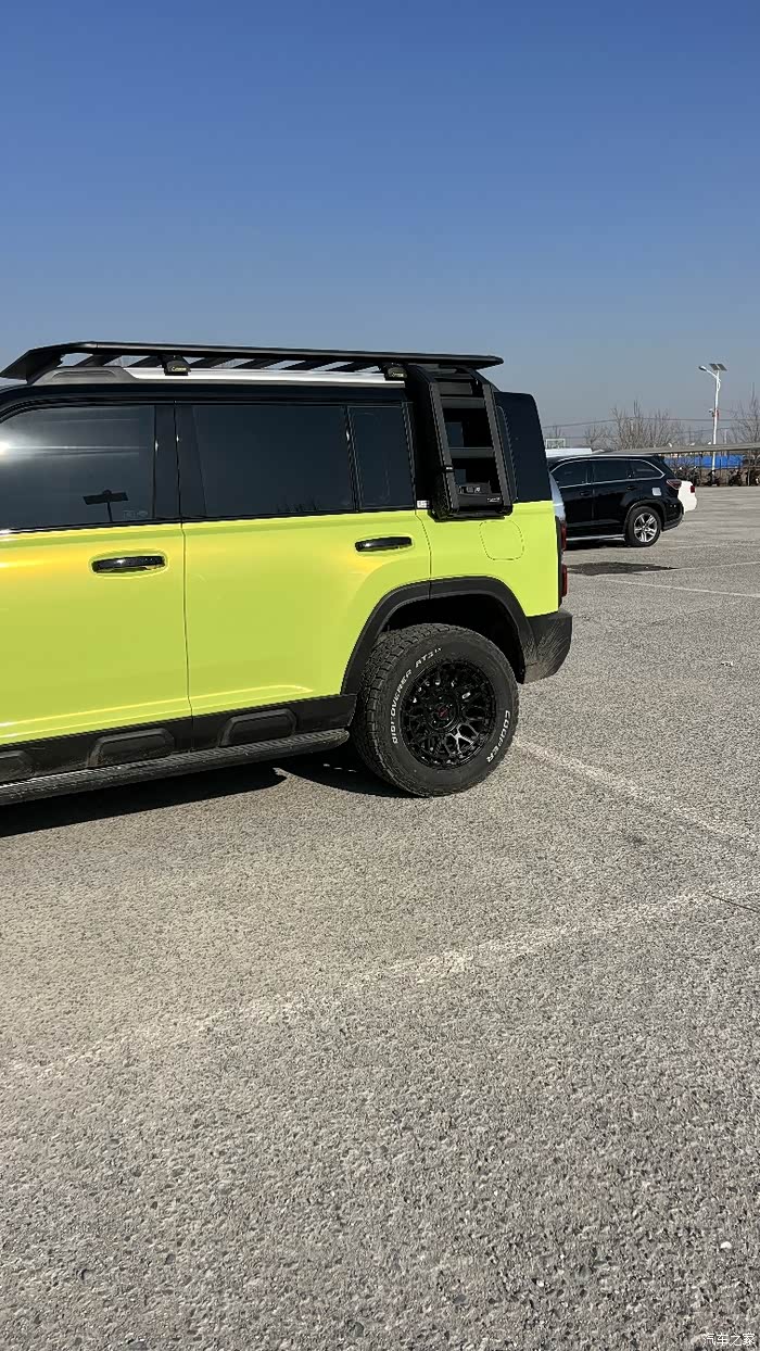

升高后姿态立马来了

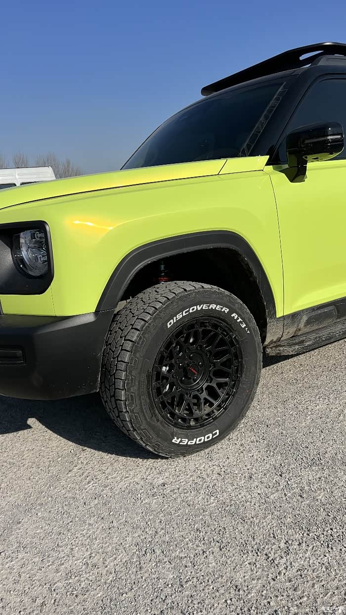

加上负值轮毂外扩
越野范来了!
