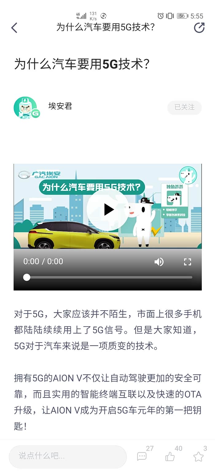

一、引文
之前有看到广汽5G第一辆车推出的***,为什么汽车要用5G技术?

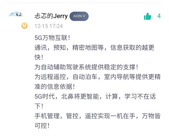

我在***下评论:
5G万物互联!通讯,预知,精密地图等,信息获取的越更快!
为自动辅助驾驶系统提供稳定的支撑!
为远程遥控,自动泊车,室内导航等提供更精准的信息依据!
5G时代,北鼻将更智能,计算,学习不在话下!
手机管理,管控,遥控实现一机在手,万物皆可控!
将来的时代是网络的时代!用一根网线或无线连通所有!万物互联的基础是网络一张快速复杂多元化而巨大的网络!

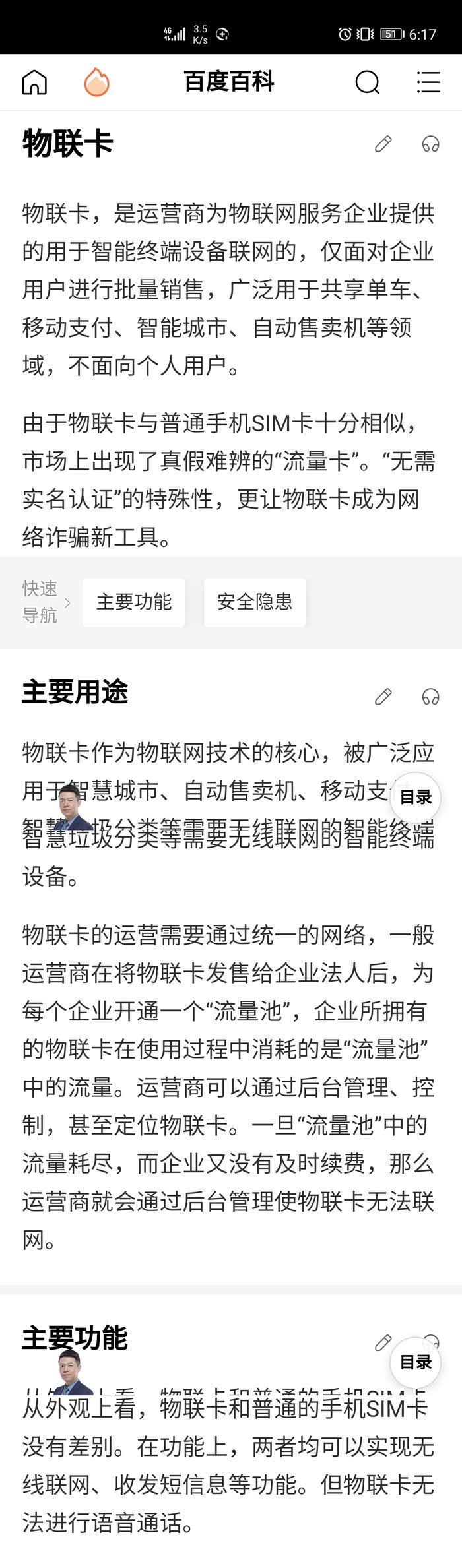

二、名词解释
想想我们现在的小V,拥有的所有连通控制功能,是通过什么实现的呢?
它名为……***
具体它是什么?有什么功能,我们让大娘来名词解释下:
为自动辅助驾驶系统提供稳定的支撑!
二、名词解释
它名为……***
***简单的说就手机卡,但不实名,不能打电话,通常以单位形式,集体的形式形成流量池共享流量总额。
打个比方一张卡1G的流量,1万张卡流量池就有10TB的流量,卡A用了2G或者10G流量,卡B用了300M,这都是不会影响使用的因为池子里有10TB,只要池子不干就不会有问题,池子干了,再买流量充池子,当然这都是要投资更多的费用在上面。
(这插一路题外话,手机流量,运营商说的无限量,别听!!!只是用量没到上线,高速可共享流量和限速流量的区别而已!流量超了是可以继续用,但仅仅能让你发发文字,刷视屏什么的就还是乖乖回家连wifi吧)

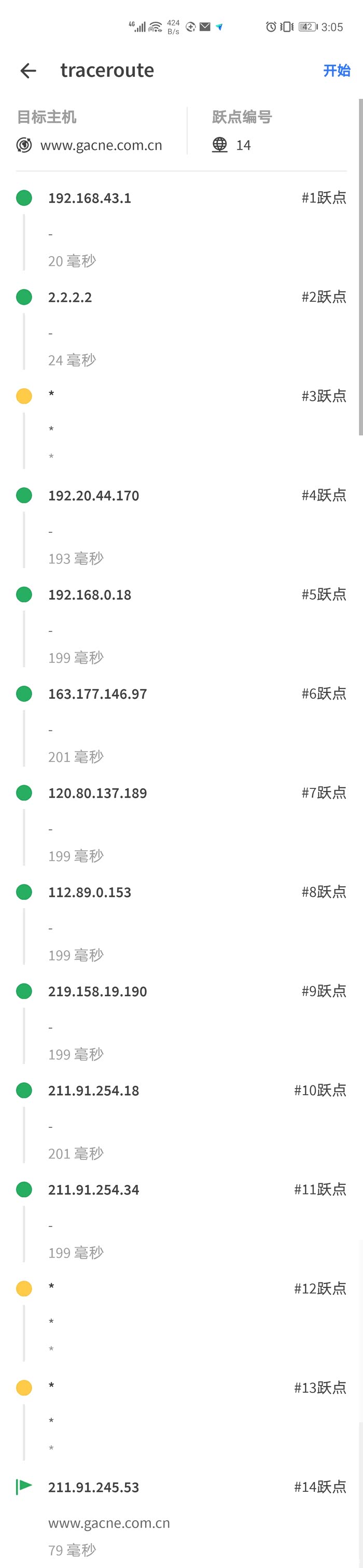

三、应用访问
通过车载***,连接到运营商无线机站,再到各个要访问的域名地址和数据端口!实现数据交互和数据传输,这是为什么我们能通过手机控制车辆,车上的APP也能正常使用的原理!
四、APP动态与***
广汽新能源APP 动态和***的域名为www.gacne.com.cn
默认端口应该是https 443端口也有可能是改的其他端口!这不细说

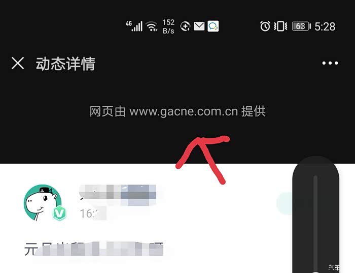

四、APP动态与***

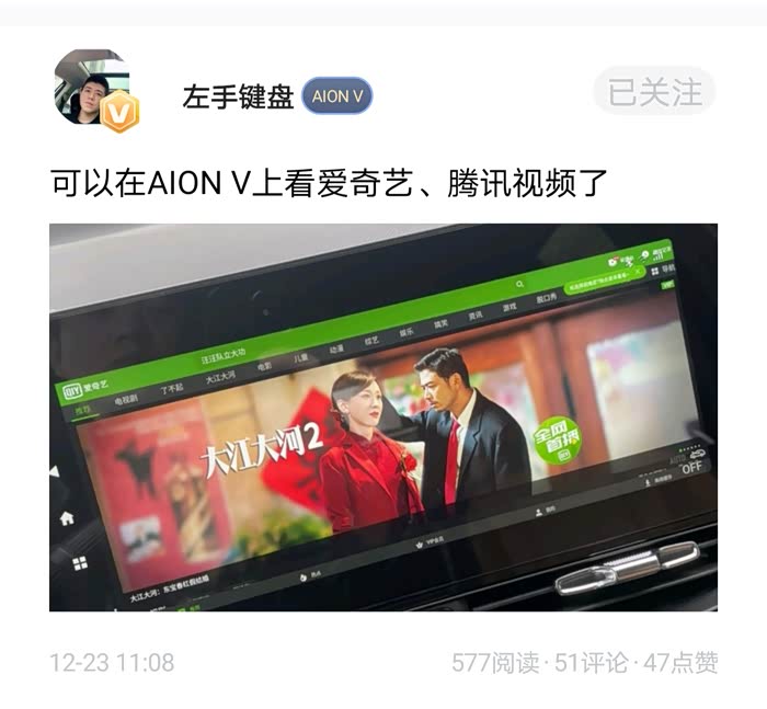

说了这么多理论意识,我估计大家都看的云里雾里,不知道我想要说什么!!其实,我写这篇***,是想反馈目前***网速慢的问题,并结合最近在***和动态中发现,在不久的将来可能会推广的!

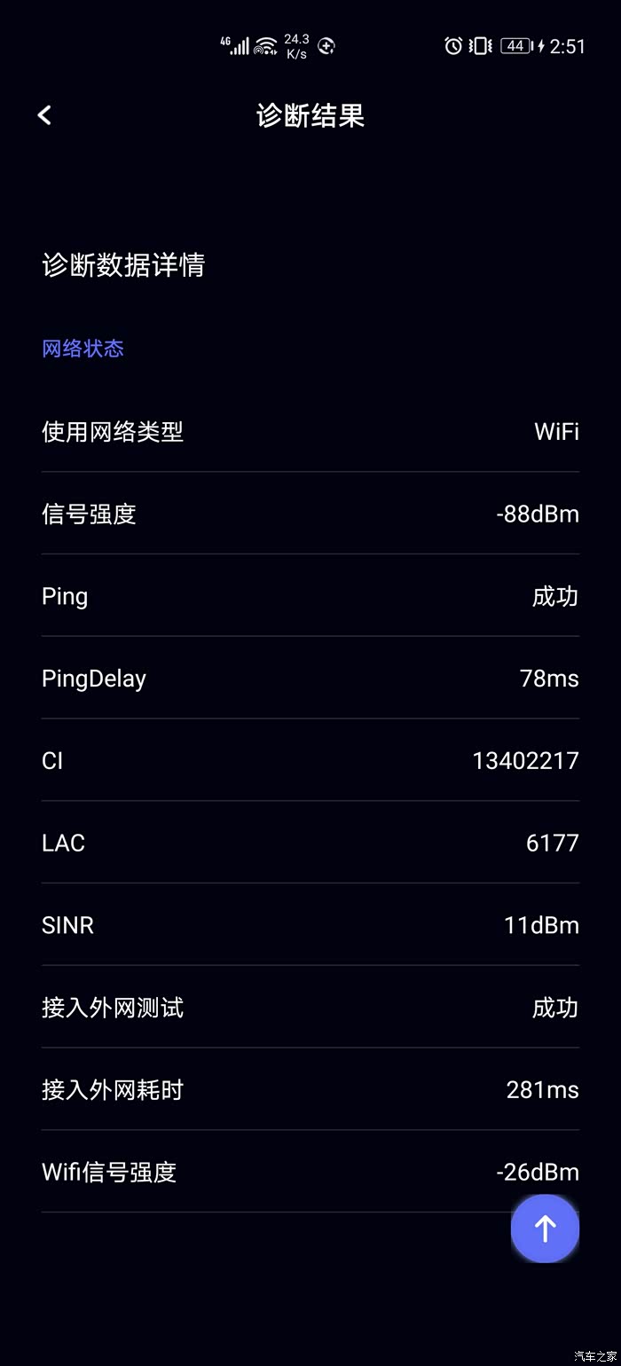

可我对现在的***网络有很大的疑问!
现在的网络,能支撑起对网络要求苛刻且巨大数据量传输的应用吗?
一、现在遇到的问题
1.网速慢
相信各地区的车主都有体验,***用在导航和听听音乐上没什么大问题,因为导航的刷新频率和数据流量并不大,音乐也就几M并可分段提前缓存
但连接到车辆热点,打开app,刷动态,打开***,或者刷抖音,朋友圈视屏,真是谁用谁知道!
2.有些应用无法下载
导航语音播报不能下载,始终显示0%
二、为什么会这样?
据的的推测可能有几个问题造成:
1. 流量限制
我用了测速软件查了下***带宽等同于10-20M的带宽,那传输量最大值等于20M/8=1.2M每秒,这是理想最大值,其中可能有网络波动,无线机站和与服务器交互的,距离延迟,运营商之间交互,访问量限制等因素的影响,可能是慢的原因之一

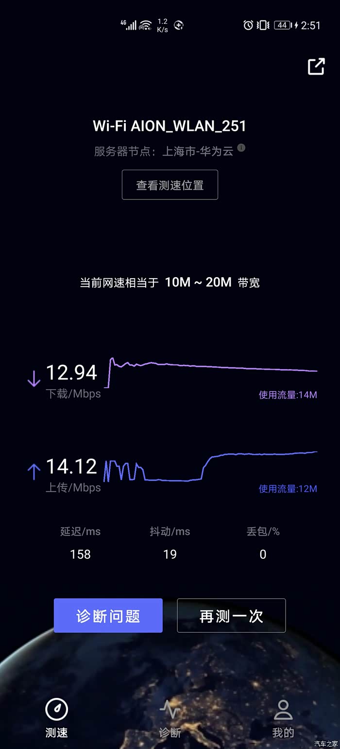

1. 流量限制

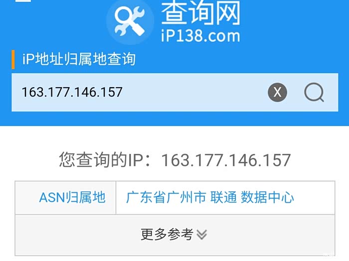

3.外网解析
我连上车载热点后,查了一下IP归属地,显示的是广东
如我上述文中提及,车载***是统一的流量池,而且这些***都是需要购买流量的,并每个月都要持续支出流量费用的!
目前***的主要功能是通过APP来控制车辆和收集车辆信息,导航和音乐作为行车是最常用的应用,所以这一部分流量从用户体验上是要得到保证的,就算是空着,也不能被用其他应用占用,如果被占用,导航数据交互慢了,开错路那就有吐槽点了!音乐卡了,就更明显!保证了重要应用和必要数据交互的前提下,给与其他应用的链路带宽就被压缩了! 这是用热点觉得慢的可能原因之一
(具体***的规则设定,我不清楚,以上仅个人猜测)

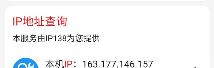

3.外网解析
我在上海拿到广东的IP地址,
那这个地址是出厂就设置好的?还是自动获取的?后端的域名解析服务器地址指的是哪?
如果设置的是广东联通的解析地址,那访问任何地址,都要去广东解析一遍,然后再绕回上海,距离放在那!节点跳转的损耗也是慢的原因之一
