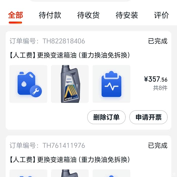

途虎价格是动态的,正常不到400。重力和循环机选了重力。ssss可以选循环机,物料1170,不含工时。途虎循环机我查的时候950,便宜我见到760

按计划本次再重力换一次变速箱油,趁途虎1111活动又下了一单,前后半小时就干完了,驾轻就熟一波操作。当然,价格没蹲到各种大佬那种几块钱的水平,357/6L含工时,我觉得我负担得起。
途虎1111我看到的价,和上次一样的爱信油,和随便一次保养价格差不多(9.9保养的大佬我只能佩服,我超金三百多已经很满足了)

油就是第一张图那个爱信的afw6g
保养价格
价格见图1。
两次价格都三百多,我蹲不住活动等特价,这个价格我可以接受。
