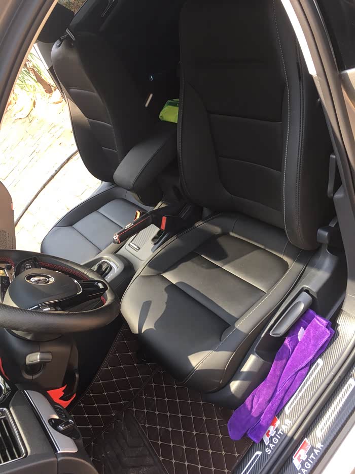

原车座椅跟手刹

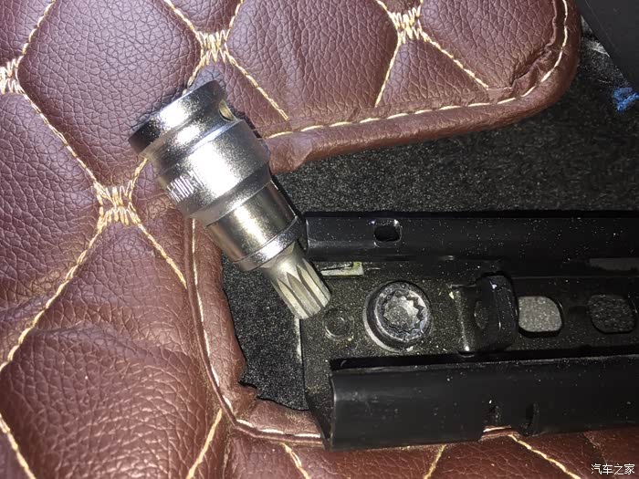

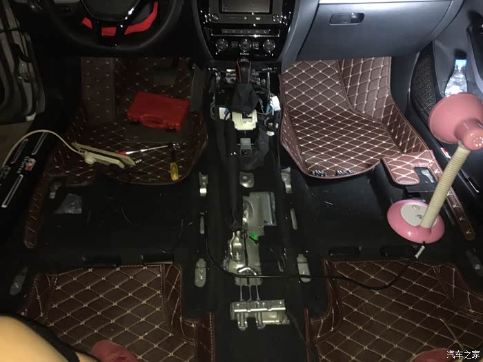

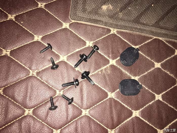

首先拆卸座椅,需要花子的套头,一个座椅四条螺丝。

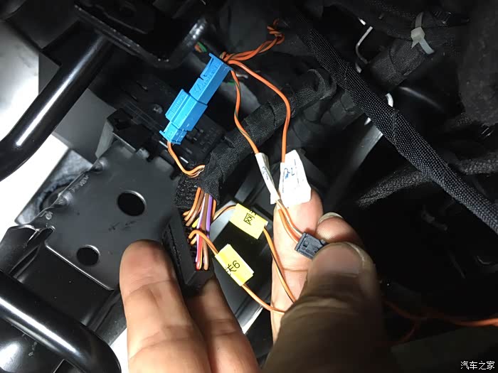

拆座椅下面的线束,左侧是脚窝灯,黄色气囊,小插头是安全带的,最右侧是座椅加热的。(座椅加热是后加装的)

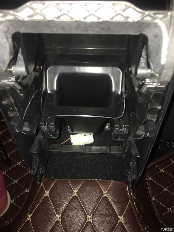

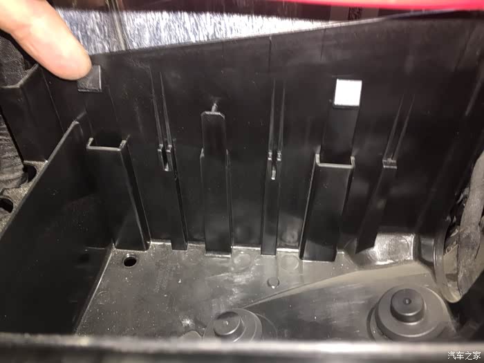

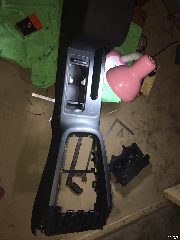

中央通道后排出门口需要拆卸下来
中央通道一共八条螺丝

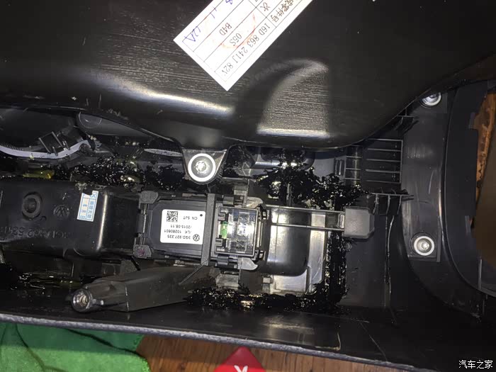

挂挡杆前面的插头需要断开
这样座椅跟中央通道就拆卸下来了

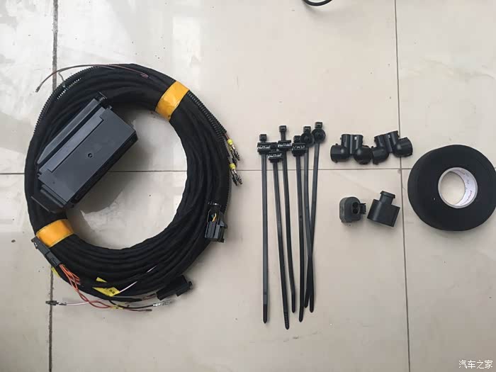

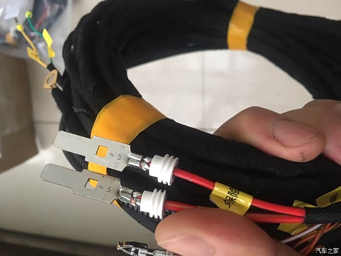

大神做的线束不错

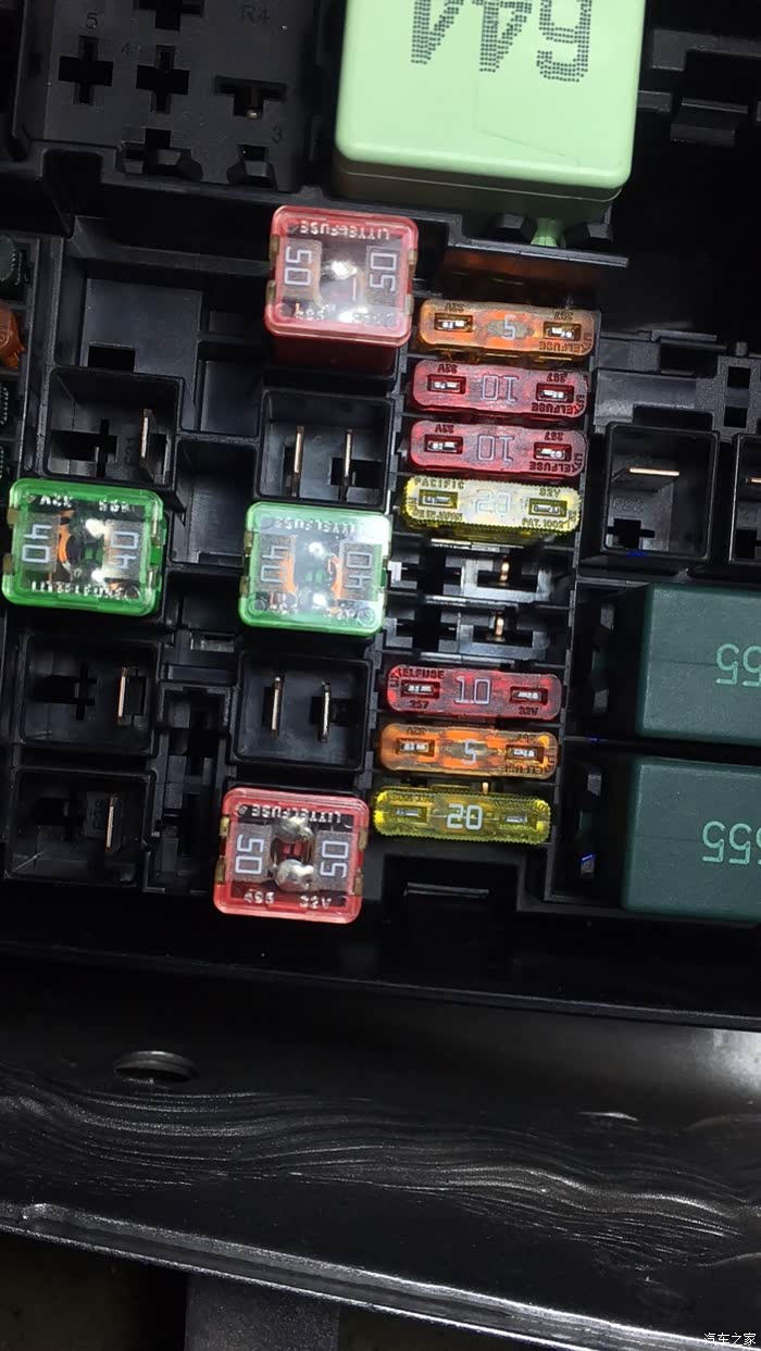

机舱保险盒插针

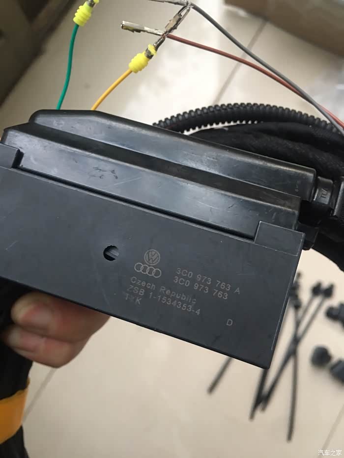

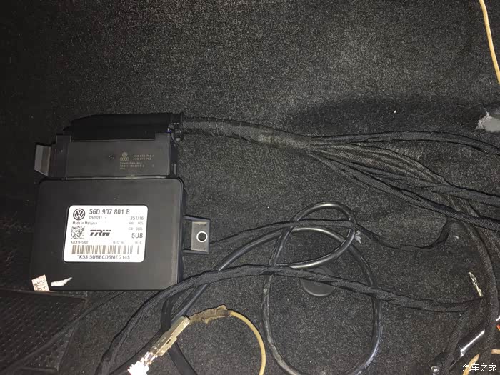

拆车模块插头,赞一个
各线束去向

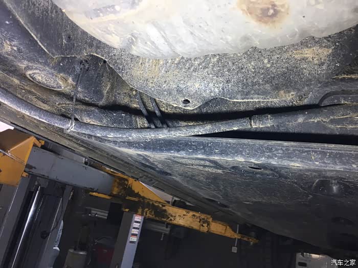

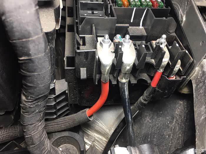

外保险插针线束从离合器孔穿线过来到机舱保险盒
电瓶负极断开,这三个跟线螺丝卸掉,断开跟保险盒的连接
手指指的位置,四个卡扣往外翘,保险盒往上提就下来了
插针从保险盒后面插进去,然后怎么拆的怎么回位就可以了

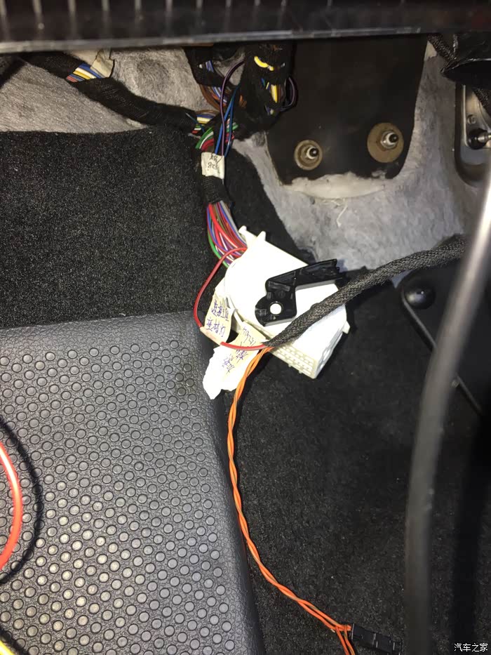

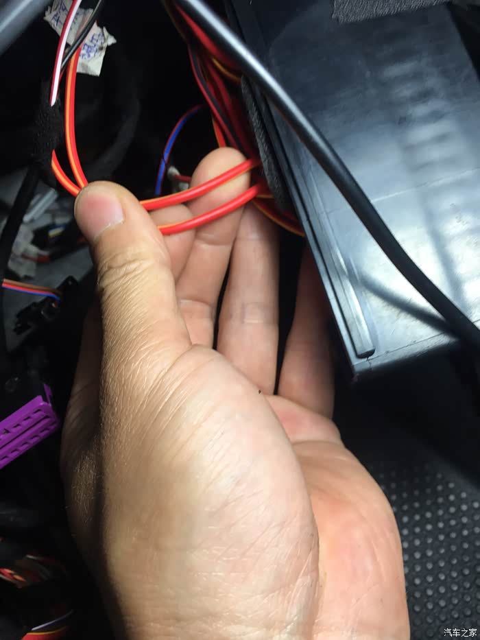

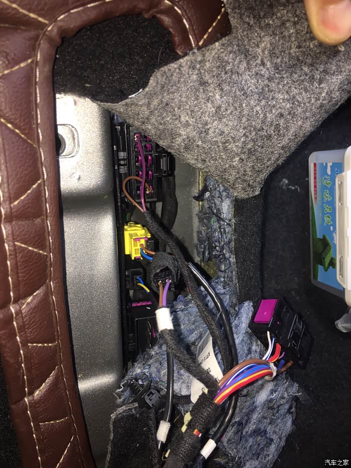

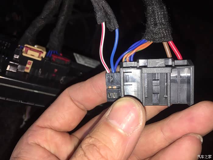

网关并线,网关在油门踏板上方红色插头

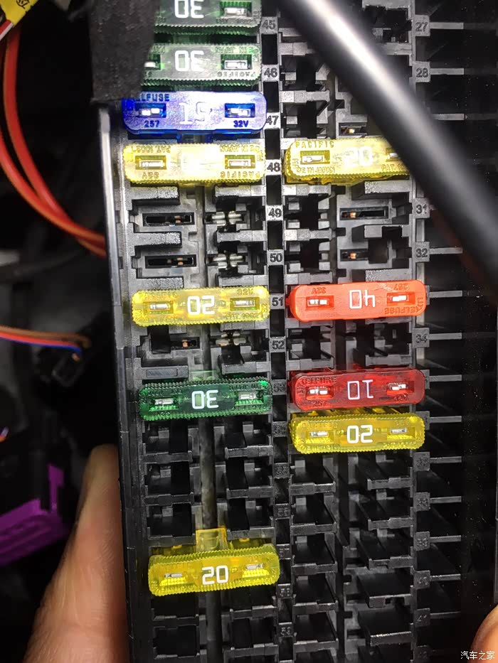

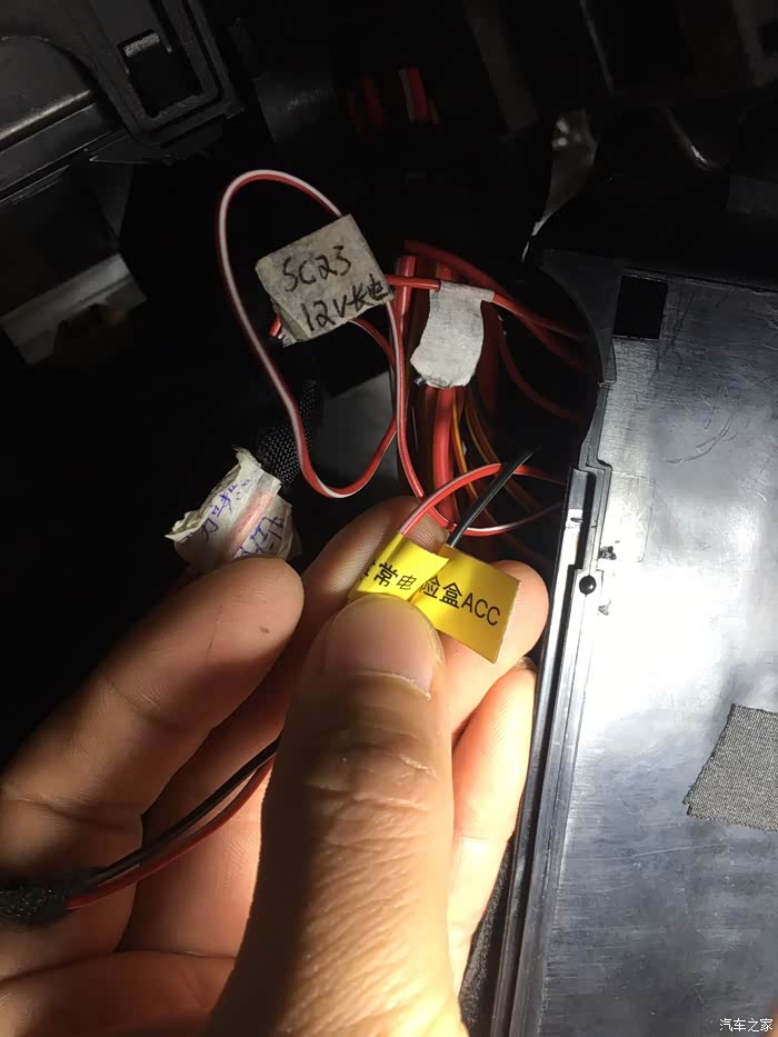

室内保险盒一根常电,一根acc
22号保险接常电,12号保险接acc
安装线束以前分清楚各线束去向

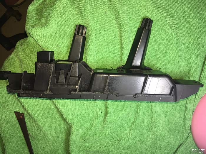

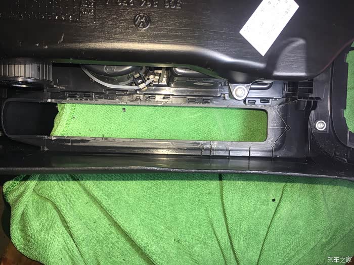

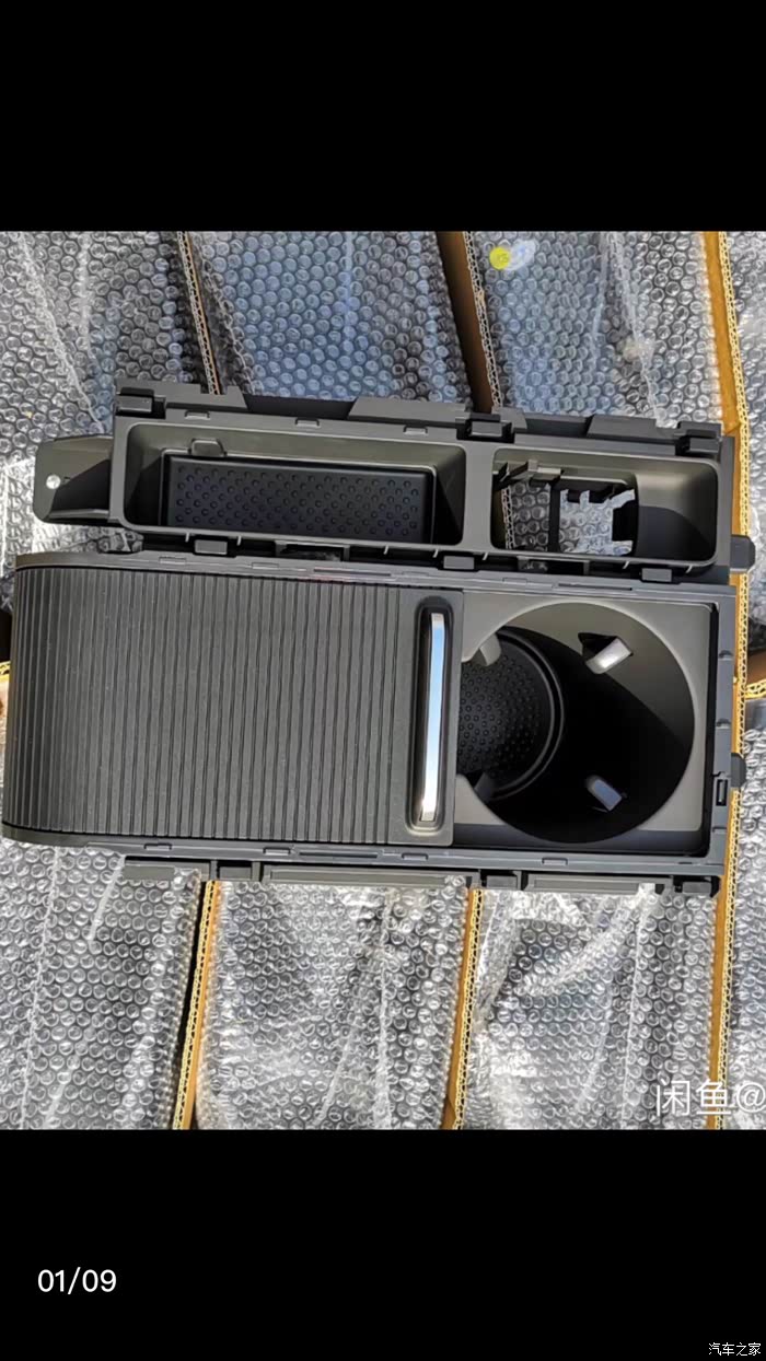

迈腾的水杯架,需要电子手刹开关这侧,(图片是网上找的,我买的没顾上拍照片直接给切割了)

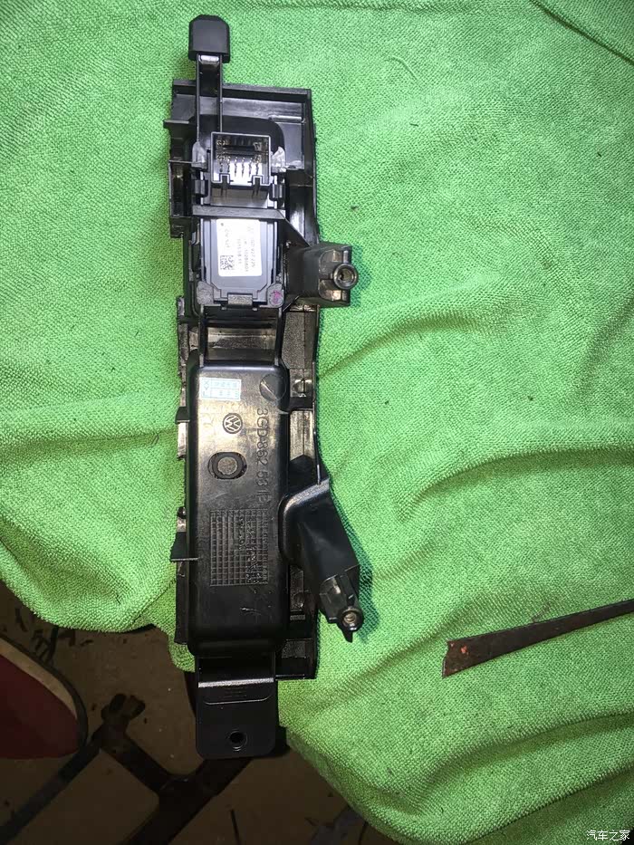

这是电子手刹支架切割这一侧的照片
正面照片
北面照片

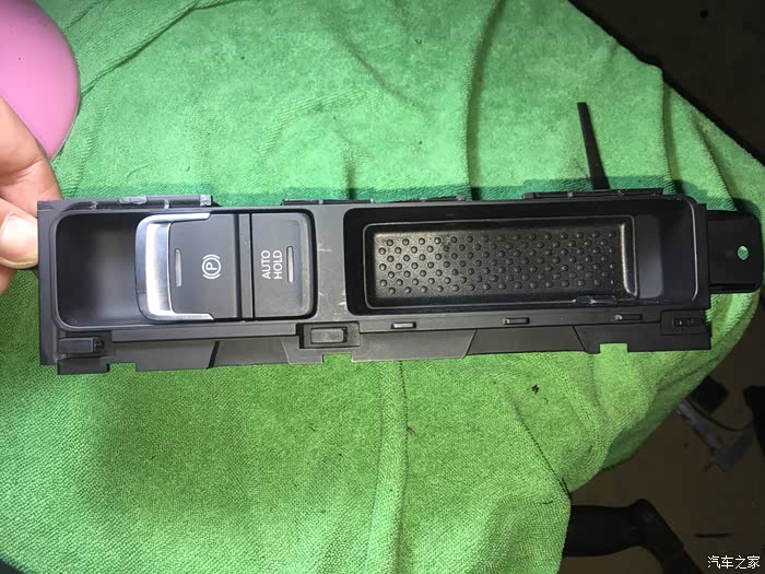

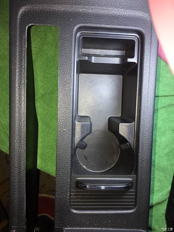

手刹开关孔已经开好了
先用热熔胶固定几个位置,黑胶是更换雨感底座剩下的黑胶涂抹上去,这样比热熔胶粘的牢固
这样手刹开孔就完成了,开槽要先小后大,切割完成后慢慢打磨到自己需要的尺寸。

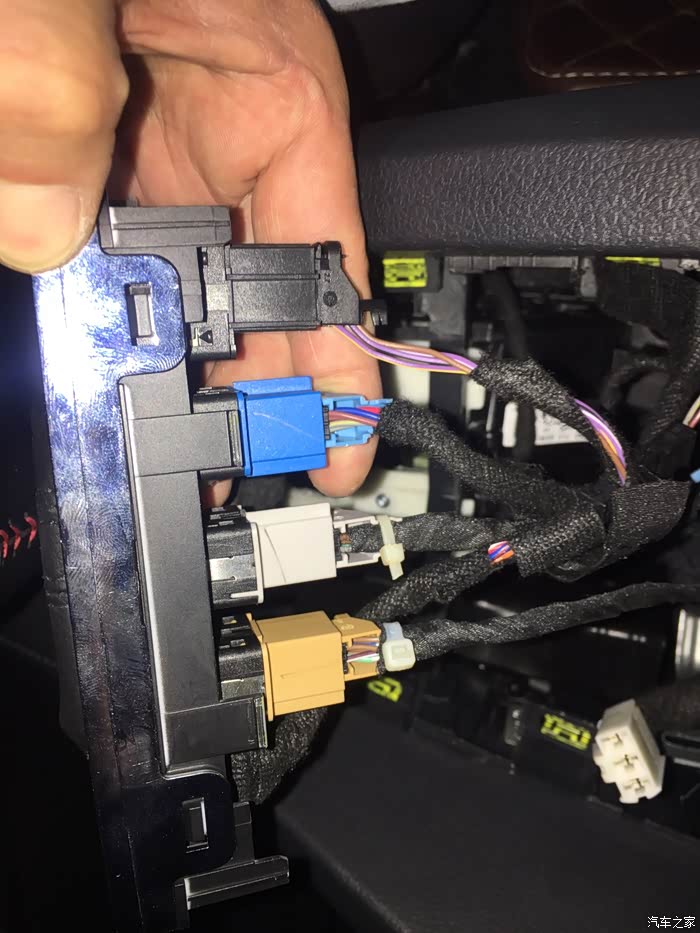

自动空调面板后面左侧两根线就是控制左右座椅加热的线束
BCM白色插头
BCM棕色插头
电动座椅跟加热线束常电
电动座椅和加热分别接49跟50号保险丝

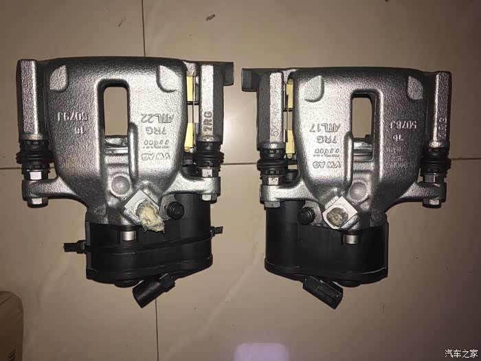

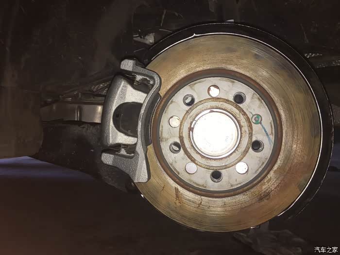

原车刹车分泵跟刹车盘

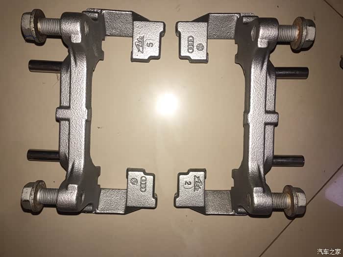

帕萨特后刹车分泵带支架,分解后喷漆,不加大刹车盘就不需要支架,原车支架就可以用。
喷完漆后的照片

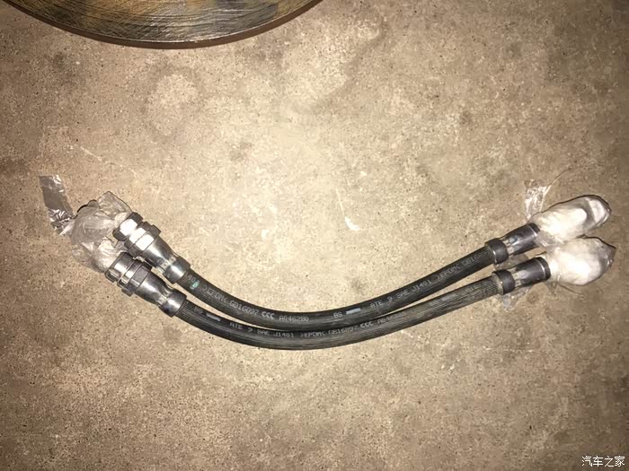

拆车刹车油管

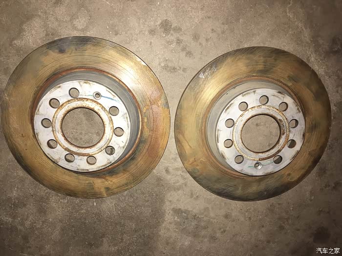

帕萨特282后刹车盘拆车件
原车分泵跟刹车盘

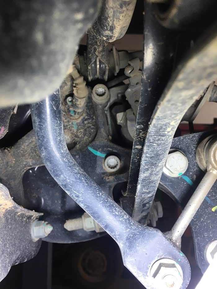

拆支架需要14花的工具,两颗螺丝

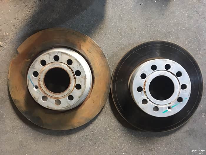

帕萨特跟速腾的后刹车盘

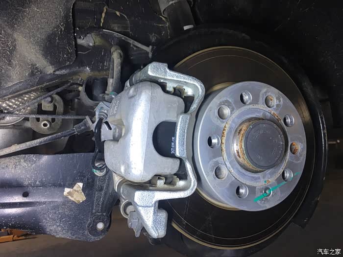

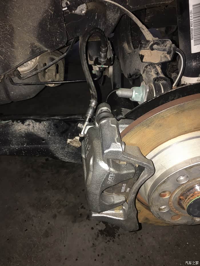

支架,分泵,油管,已经装上车,刹车片没有更换用原车的
挡泥板用原车的,加刹车油排气。

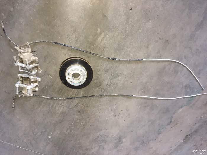

拆下来的分泵,手刹拉线跟刹车盘
分泵线束就从手刹拉线铝管中穿出来

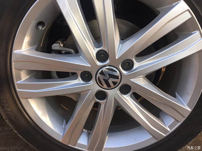

安装上轮胎,没看出有啥变化。汽车之家只能发五十张照片,剩下的照片在发布一次吧。
