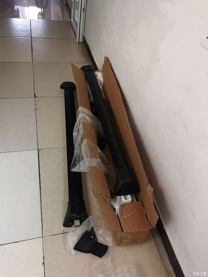

淘宝买的通用型行李架,要预留孔的版本。不要加边的那种。不过这个要单独跟厂家定制,多加了200块,市面最长的横杆只有105的长度,对于我们来说短很多。所以要加钱给厂家定制长杆子,杆子要定制130的。我这个定的125将将能用。

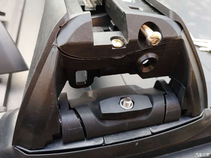

看我这125的长度,有点短,不过这个能伸缩。
手按着的螺丝拧出来一公分,然后按进去,就能拉出来了。
下边的螺丝固定的就是T槽里的T型螺丝。拧紧。
一根已经完事了。
