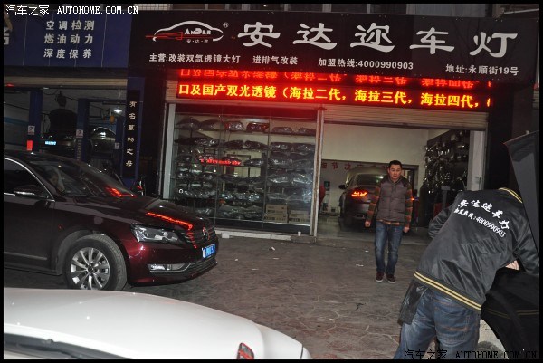

新帕车购了快三个月了,经常夜间开高速和一些乡村小道,真心感觉车灯极不给力,有几次差车灯太暗差点出交通事故,就寻思着把车灯改一下升个级,(在得到媳妇领导同意的情况下)就在汽车之家论坛里学习一下关于车灯方面的知识,也到成都一些专业改车灯的实体店认真详细的了解,了解的信息非常多也就慢慢成了半个专业人士了,综合他们的信息才发觉改车灯学问有点多,特别是大众车因为代中央电脑控制系统改得不好会出问题(我是最怕出问题的了),又问4S店的专业技师改车灯对车有没有影响,在得到4S店技师答复之后(不管改什么不能动原车任何线路,必须用行车电脑打开双氙车灯模式)才敢下手,决定周末又到成都一条专业改车的一条街(说实在的这条街改车的真多专业不专业,大店小店多如牛毛)找了几家有实力的专业车改装店实体在一一的对比,可能是运气不错刚好找的这家店也有一台新帕在改,还有几台别的车在改车灯,更加心里有底找这家改车灯店是正确的.

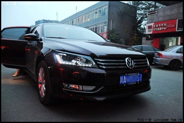

到实体店我把我的要求给店家讲明之后,店家也非常专业为我推荐了几种新帕改灯的方案,一种是在原车上加工改装选择目前主打的双光透镜海拉三或Q5,在加一些个性化的天使眼泪眼之类的,(个人感觉有点山寨)一种是直接把高配新帕大灯装在我的车上完全原装原位(说实在的就喜欢高配的那个灯泪眼漂亮好看),车灯的效果老板也一一的给我展示了(内心,感觉车灯都还可以),就担心价格的问题了,和老板砍了一下价格,最终成交价格在我心里范围,也得到了领导的同意,最终决定换高配版新帕大灯了,马上上图给你们看看

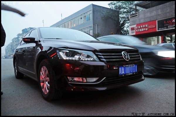

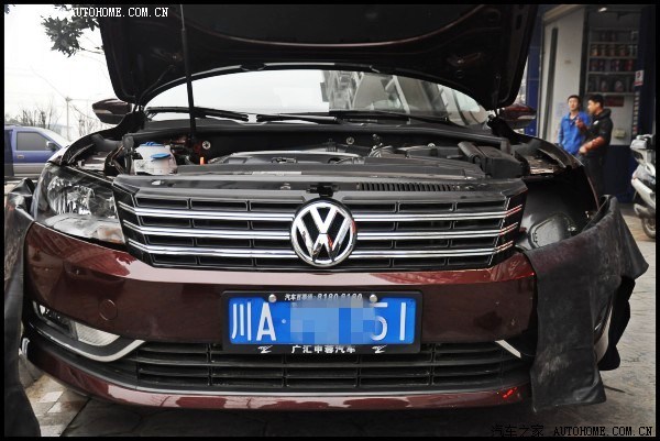

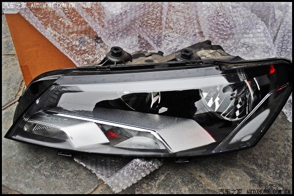

原车新帕前车灯看起来无力开始拆车灯

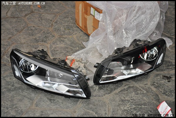

拆下来的灯

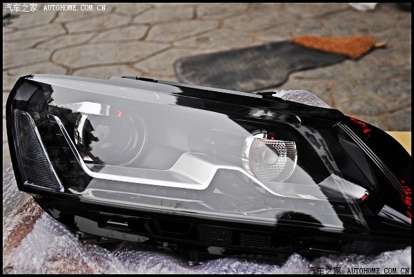

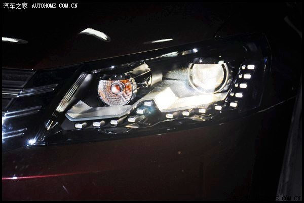

高配新帕萨特前车灯看起来不错有神哟

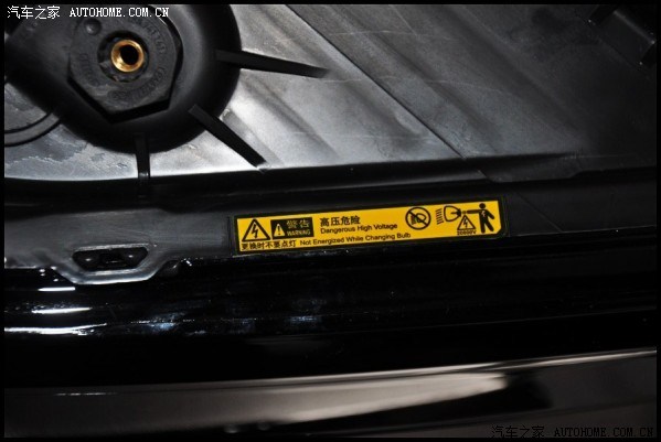

正品有这个标识

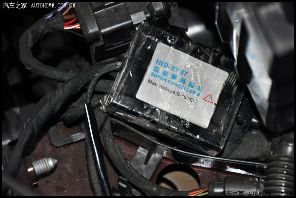

这个是解决远光报警的解码器还加了一对转接线

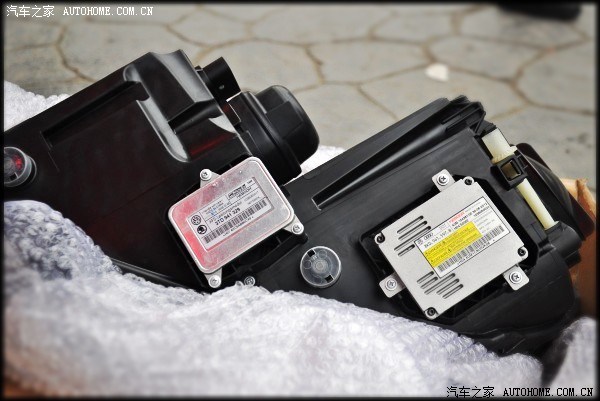

这个是原装位的安定器和LED日间行车灯的驱动器

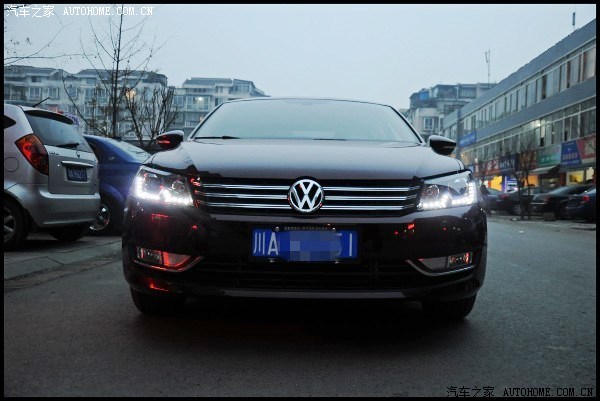

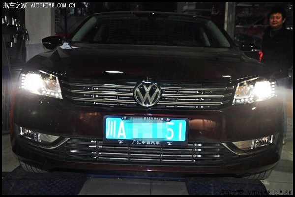

装了一边感觉不错

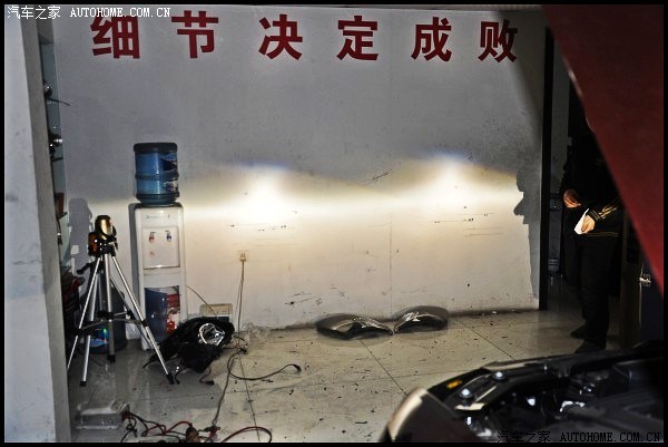

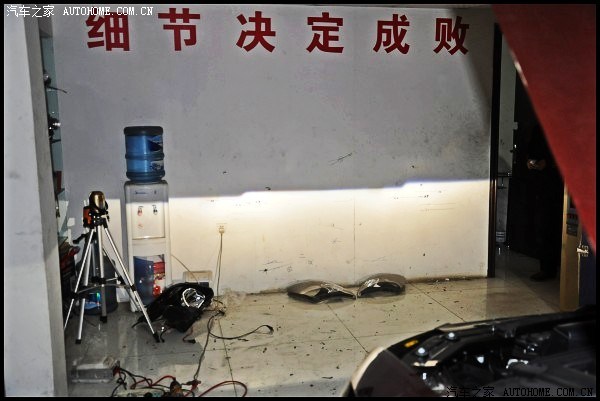

装完了开始调光旁边还有一台新帕改车灯来个图片
另外一边也不错的嘛

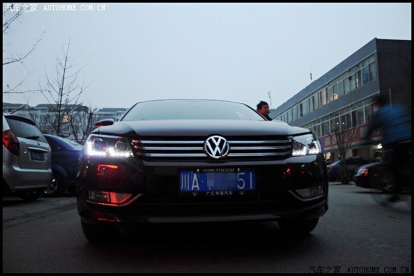

调整一下灯光这个透镜是Q5双光透镜分界线还不错平整

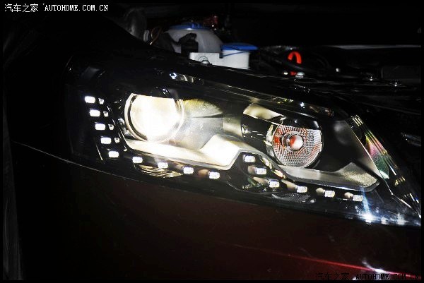

这个是远光

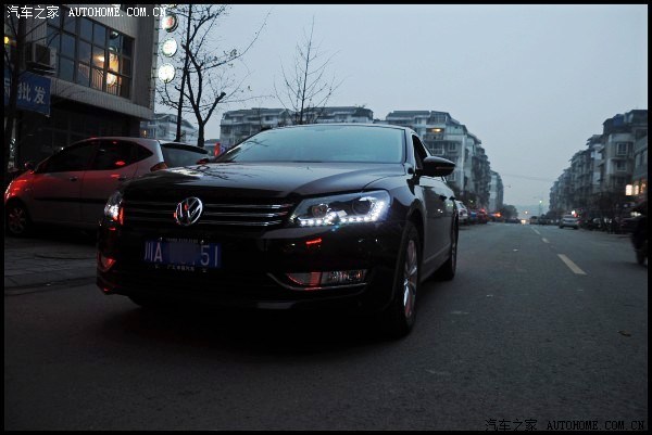

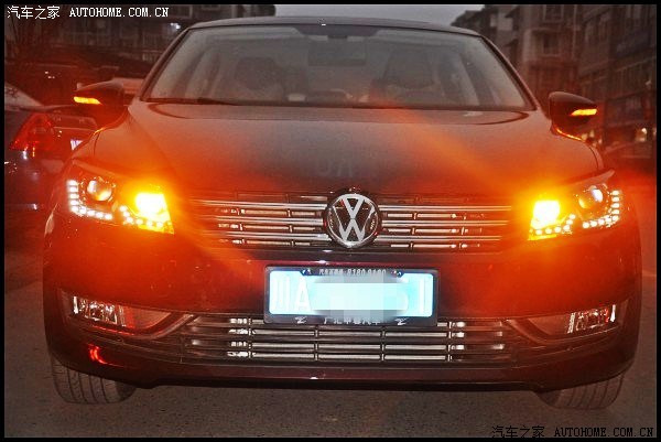

转向灯

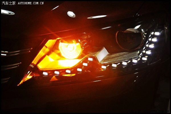

有点霸道
整个安装过程只用了三十分钟,不过也有一点可惜没有照之前的灯光效果图,希望车友理解忘记了,呵`~~~~!非常感谢为我改车灯的公司,晚上效果后期我在补发,这是第一次发贴希望坛主给新人个鼓励我将为汽车之家论坛多做自己的绵薄之力.
