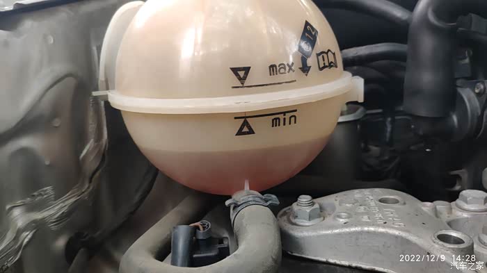

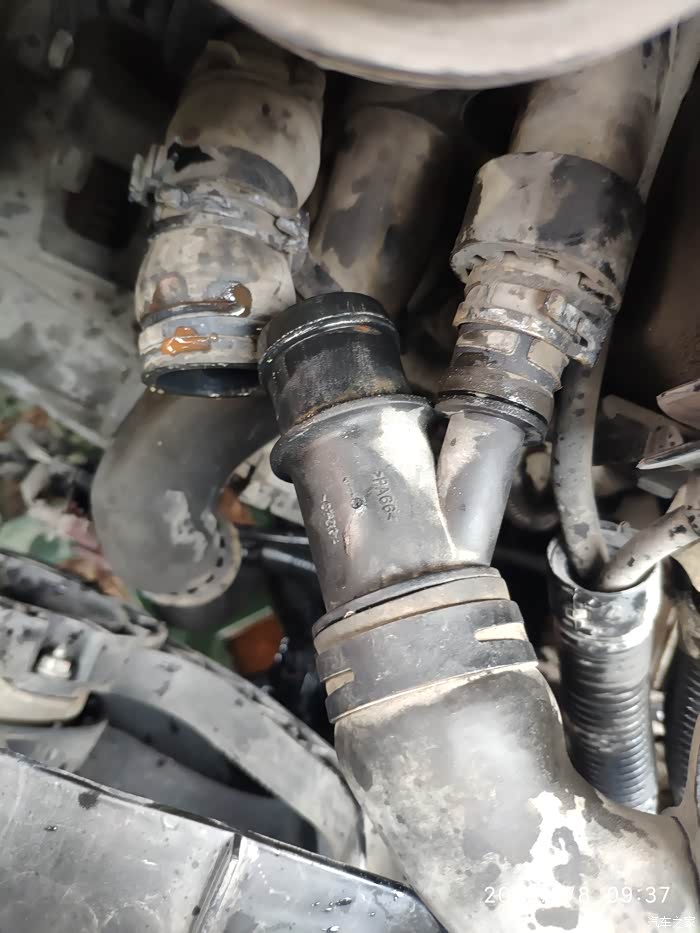

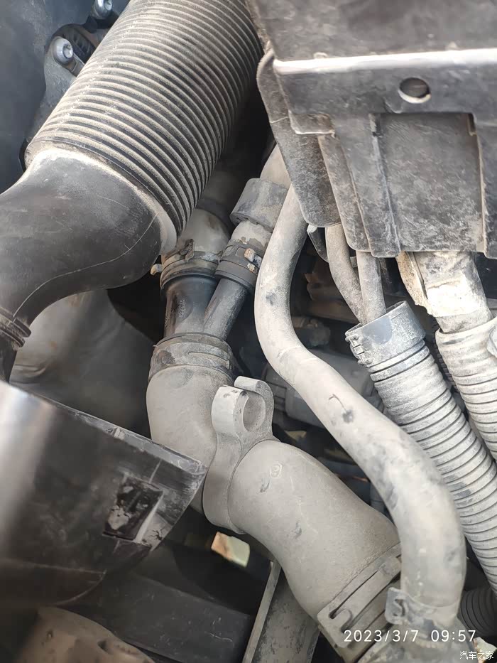

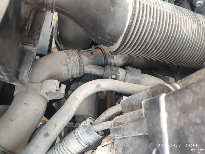

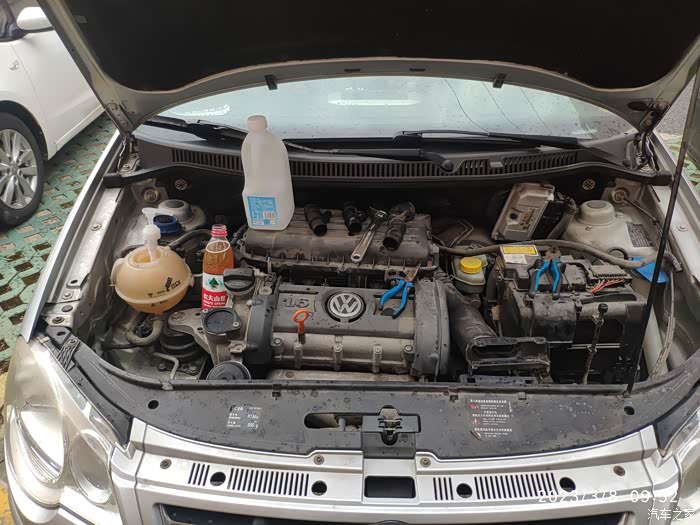

这防冻液位咔咔一顿掉也不是个事。。。好在从来没报警。

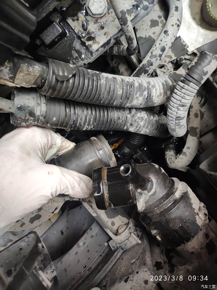

仔细看看,原来是这破洞了,出去修理厂又得一箱泡面钱,算了,还是自己来吧,

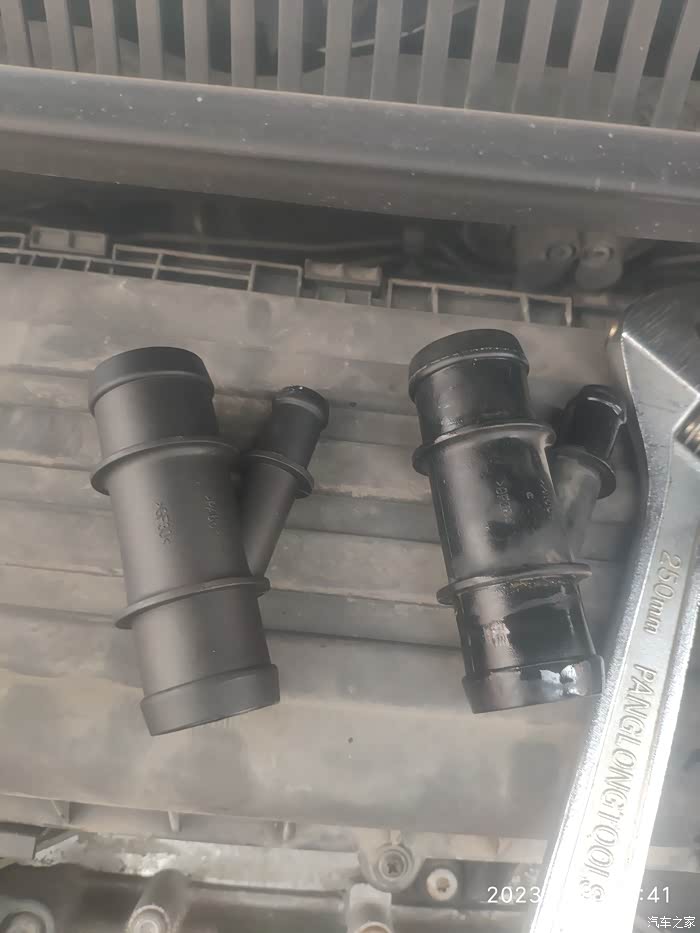

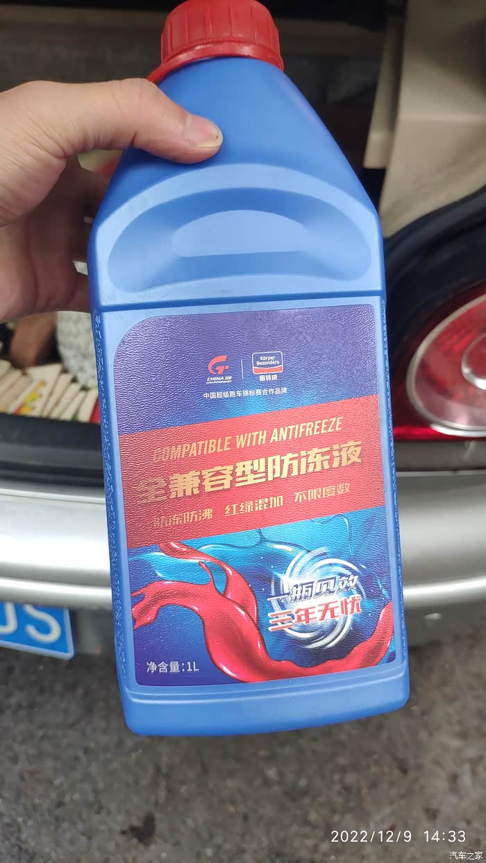

跑趟市场买了配件,25块,如左,图片顺序有点乱,凑合看吧,

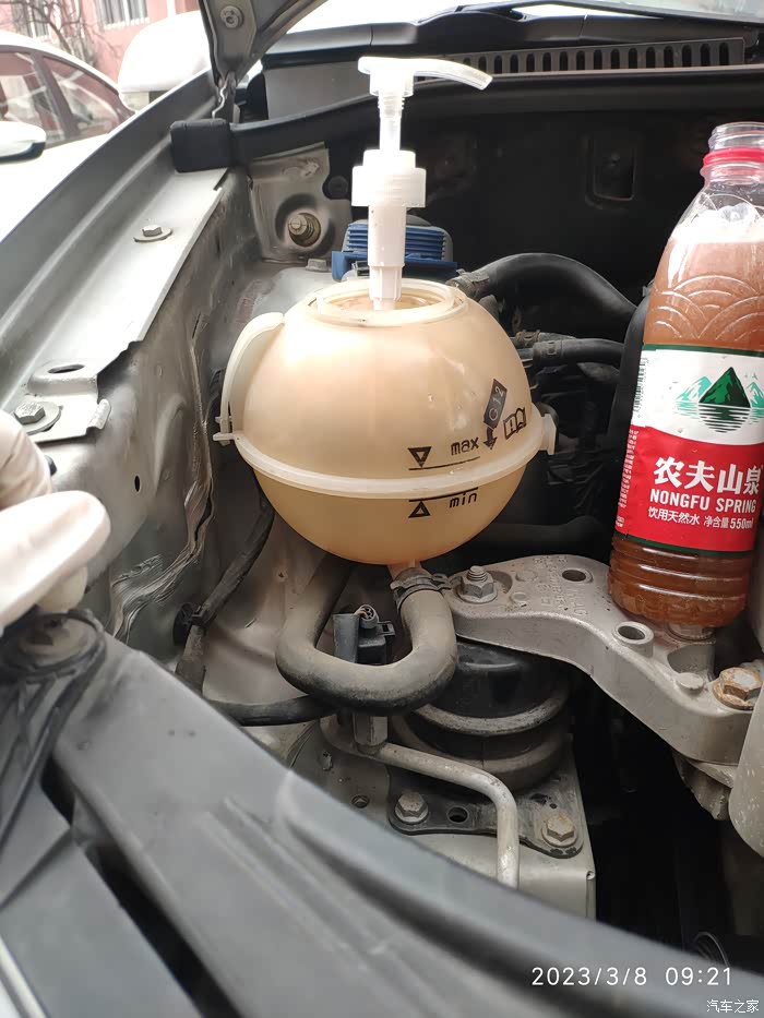

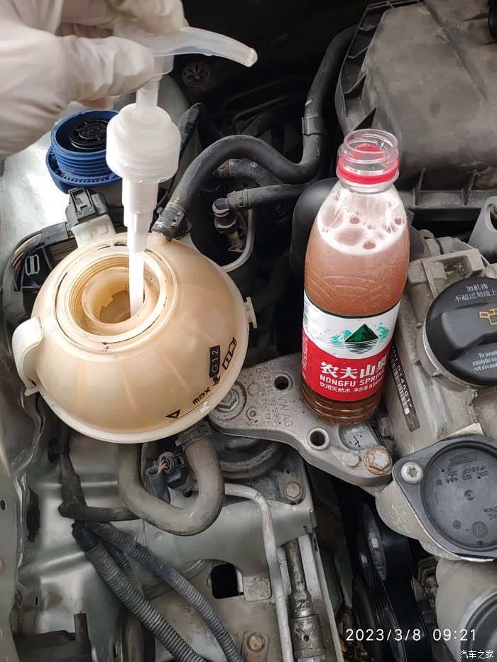

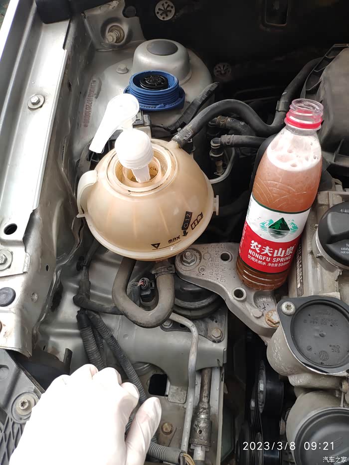

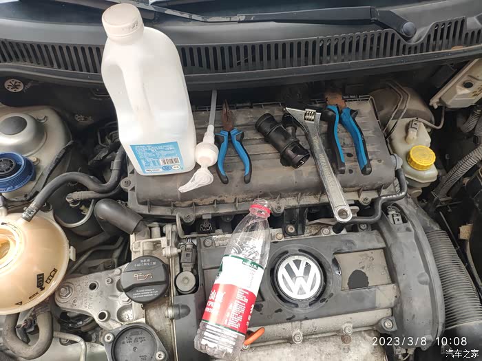

工具如图,管路里的防冻液好歹得留着换好再灌回去,但怎么先弄出来是个问题,
好在洗发露用完后剩下的是个好东西,虽然简陋了点,好在能解决燃眉之急,不然还去网上下单来一套吸液泵?
慢是慢了点,重点咱不是为了省几个嘛,
继续。。。
差不多出来一瓶,看来瓶子准备多了,

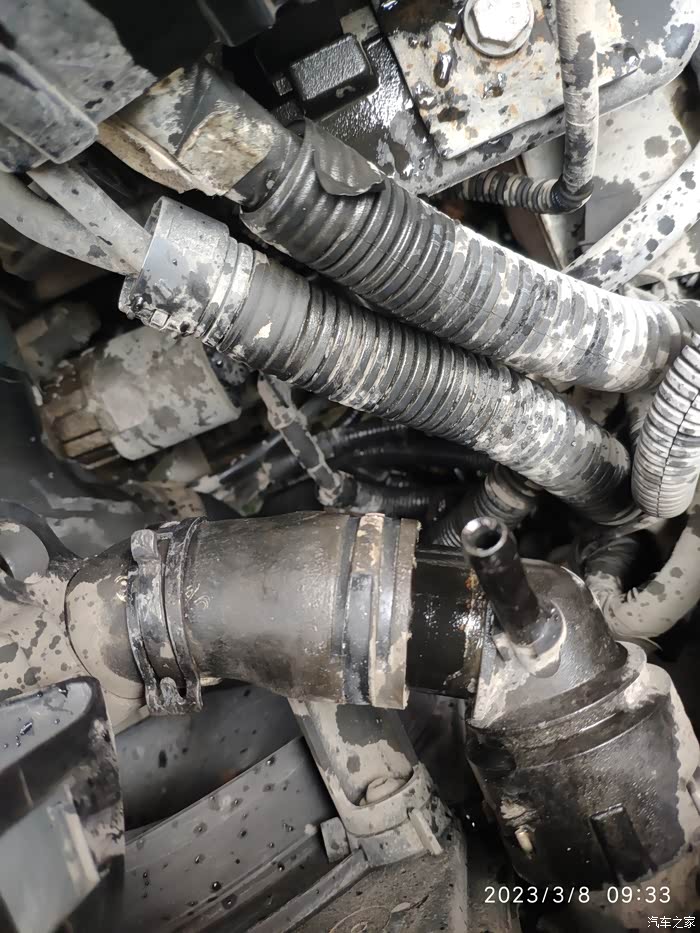

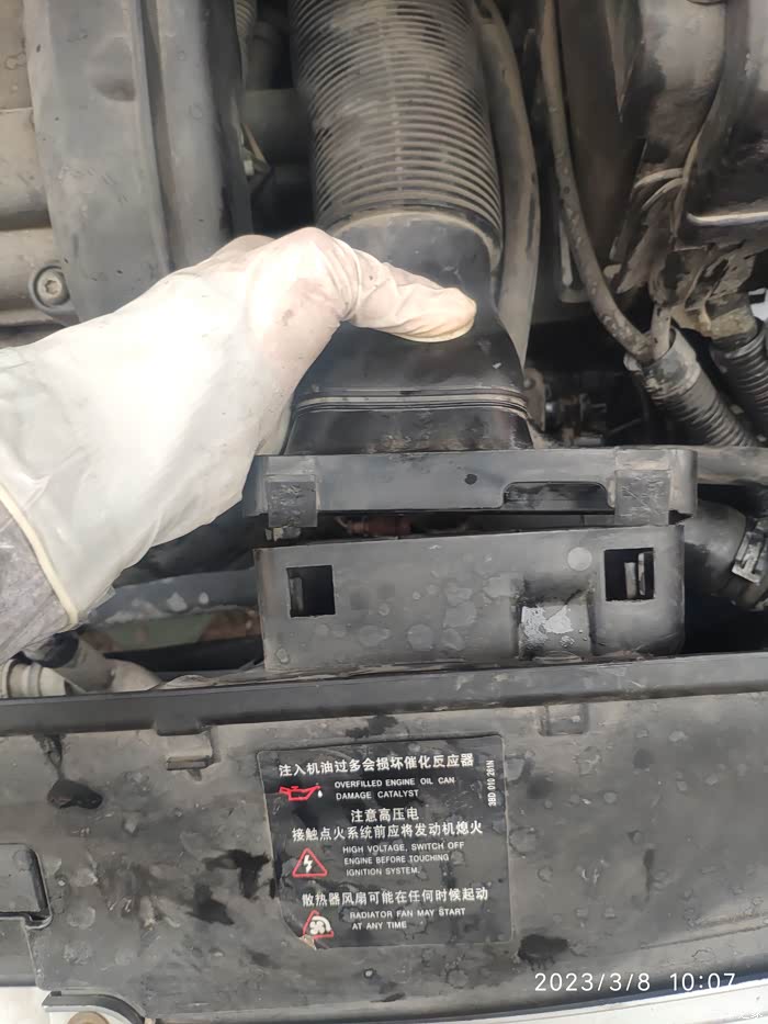

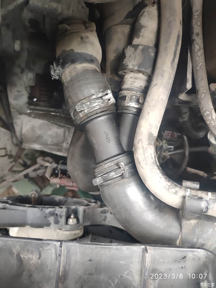

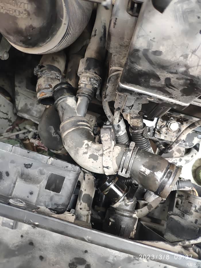

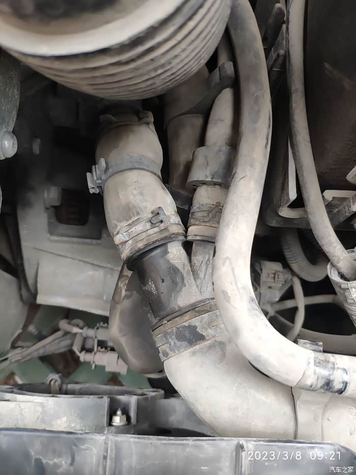

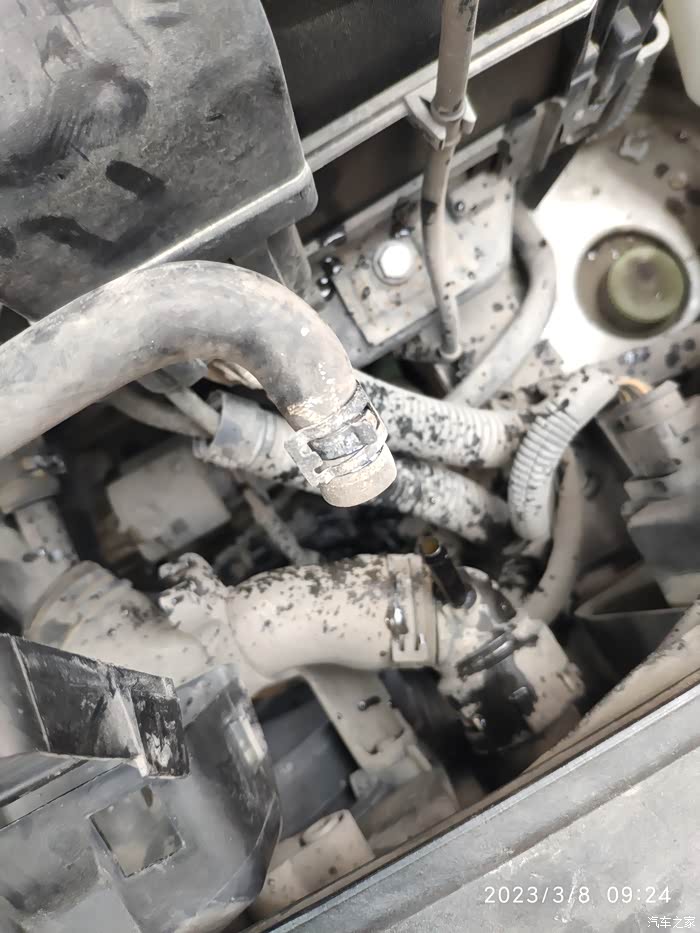

防冻液三通在进气管路下面,不拆的话比较难下手,

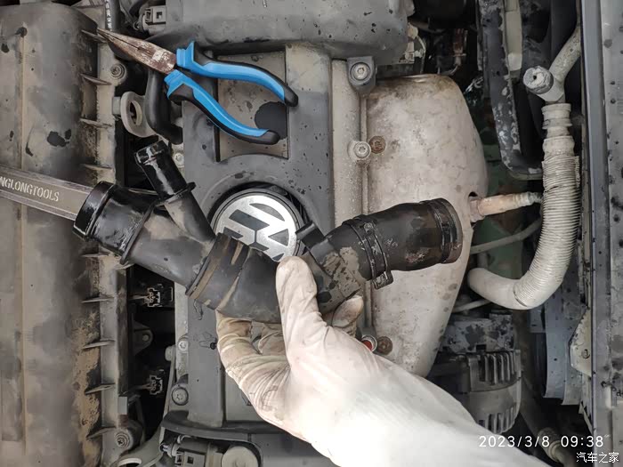

而且我这主要还是比较缺乏工具,像这个三通的抱箍钳子,手上也没有,这玩意徒手可捏不动,好在我有神器,也就是那把尖嘴钳用把手这头,也能解决问题,

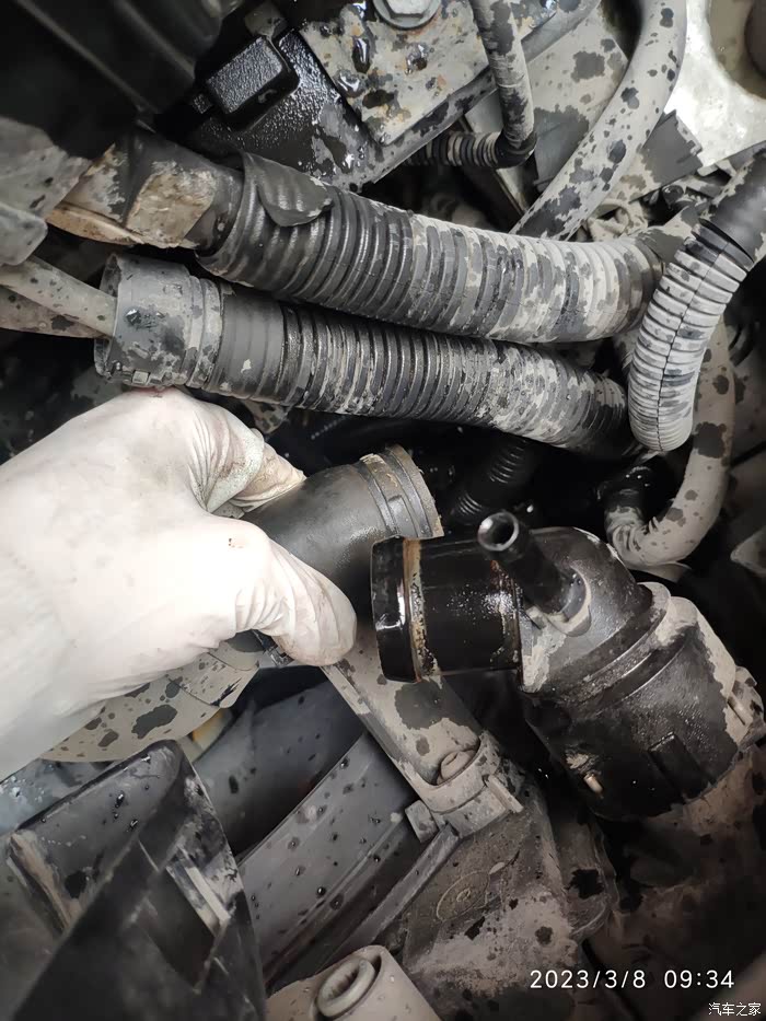

反正一顿拆,还是挺费劲,

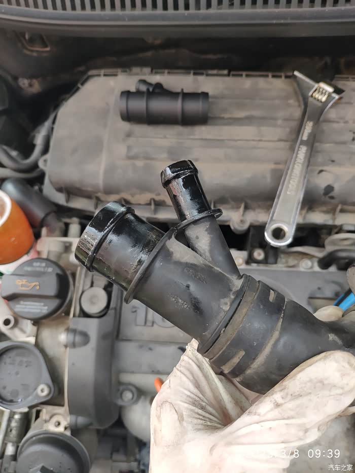

真是TM想不到,这地方居然也能漏了,

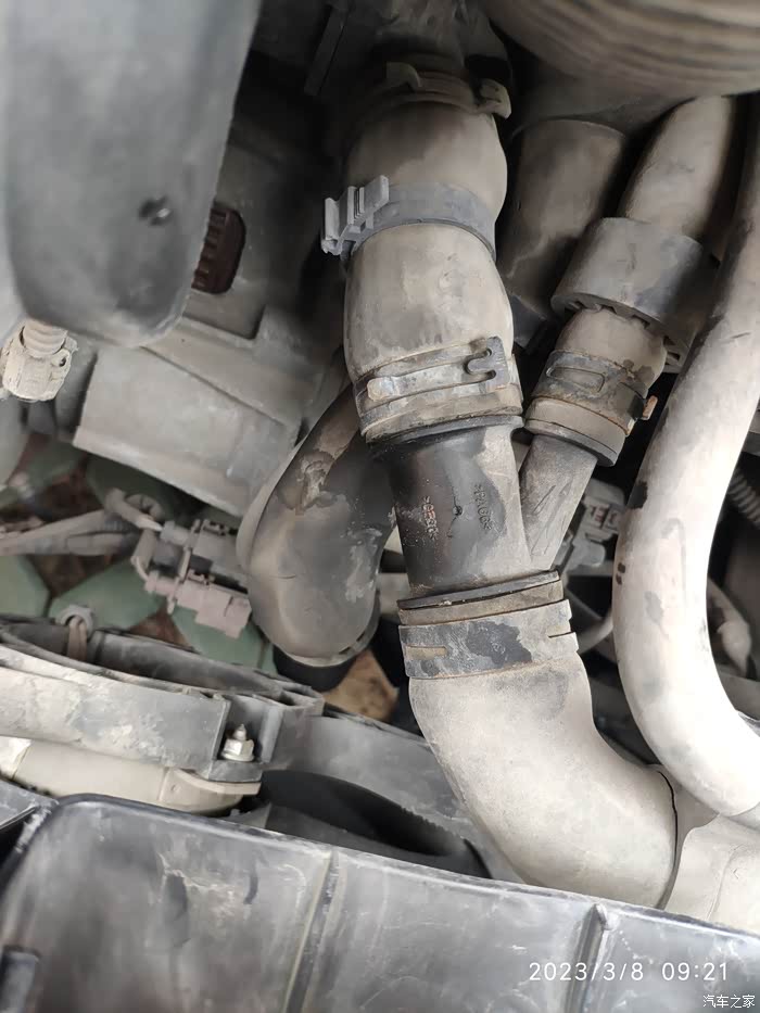

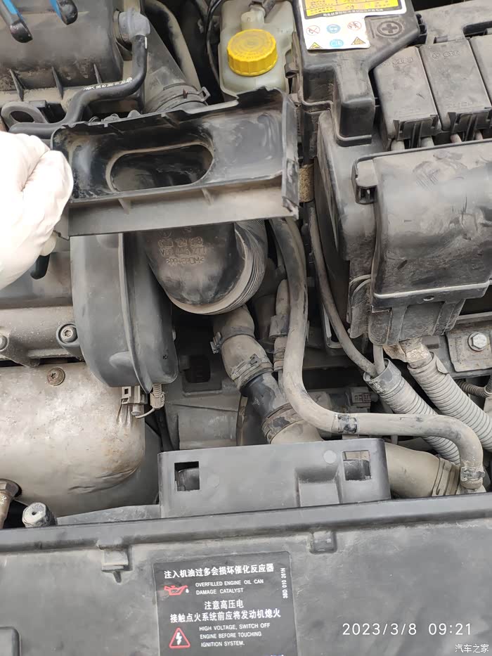

哪碍事拆哪,最后记得装回去就行。
右边我多拆了一段,因为空间太小够不着,索性全拿下来装好再装回去,倒还轻松点。
不争气的玩意,德国精工,嗬,推。。。
中间可能是注塑口留下的洞漏了还是怎么回事,没有具体研究,
好了,怎么拆的怎么搞回去就行,装好了,
该上卡子的管路都上好,拔掉的管子也都记得装上,

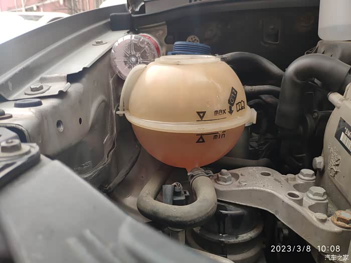

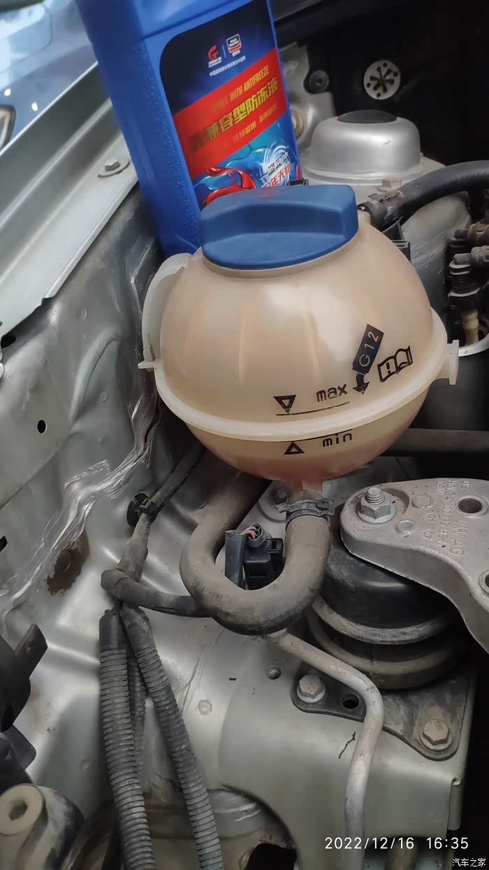

把开头接出来的倒回去,肯定是不够的,因为拆三通多少会漏一些,再补一点吧,
行,就这样,观察后续是否还漏,收工。
