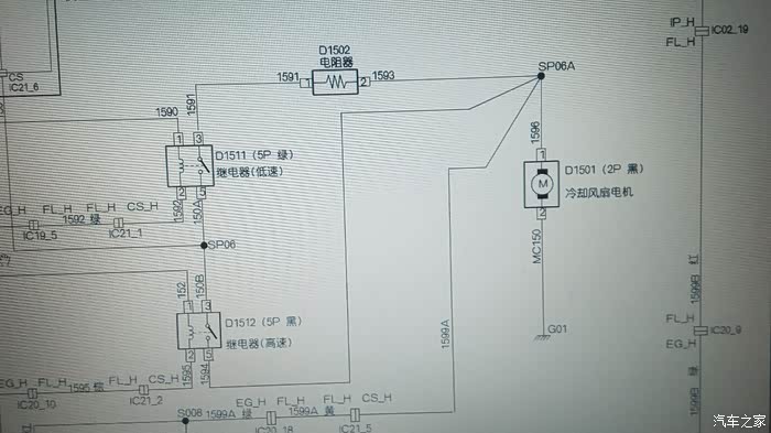

原理图

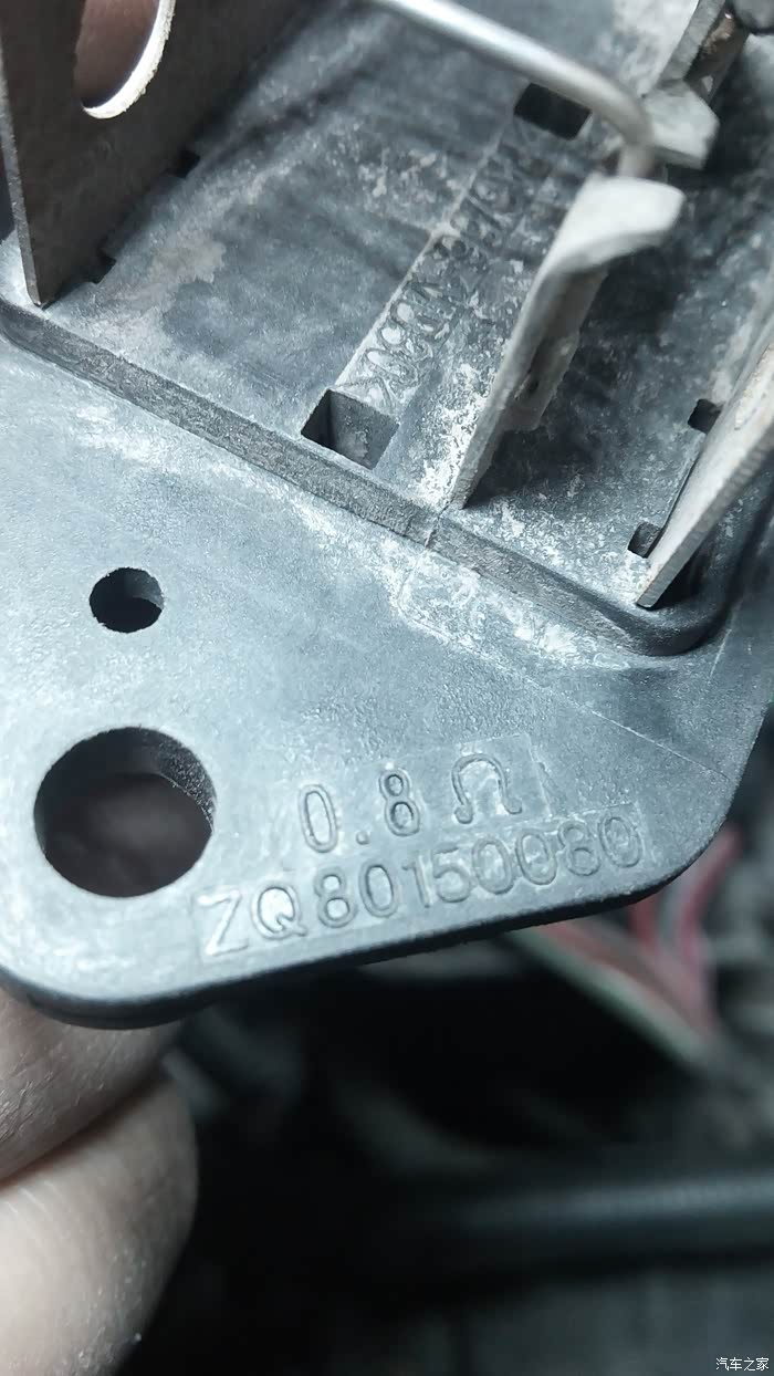

电阻丝0点8欧姆

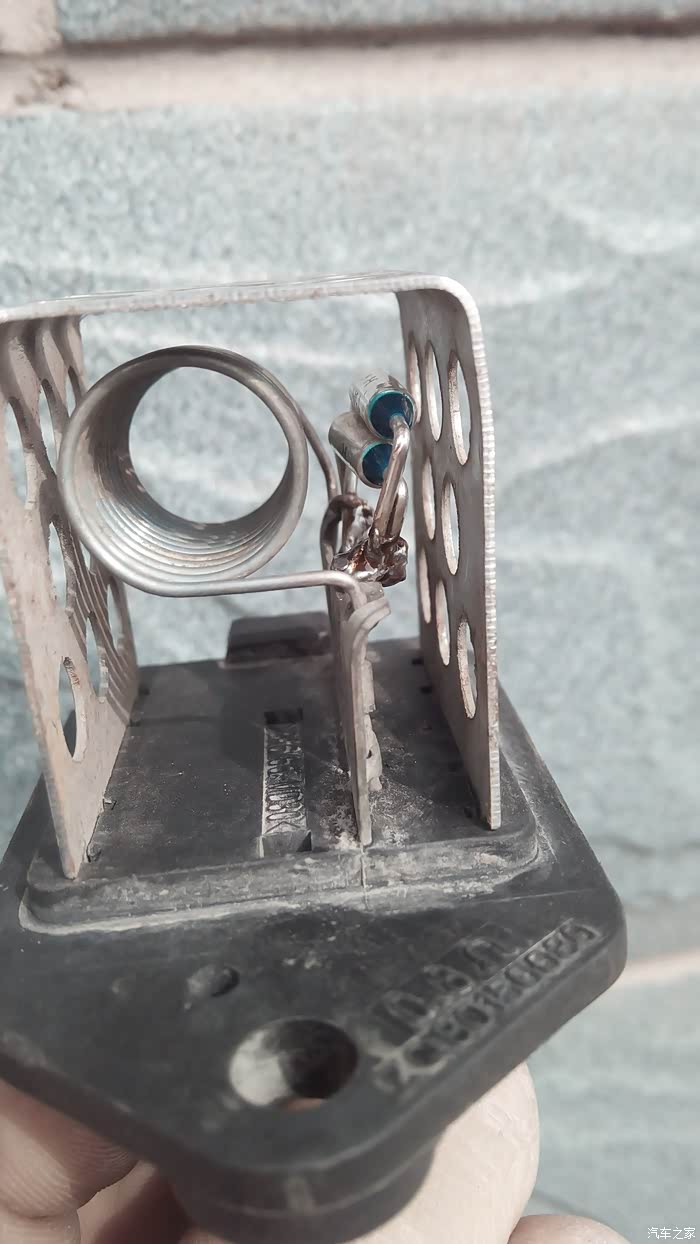

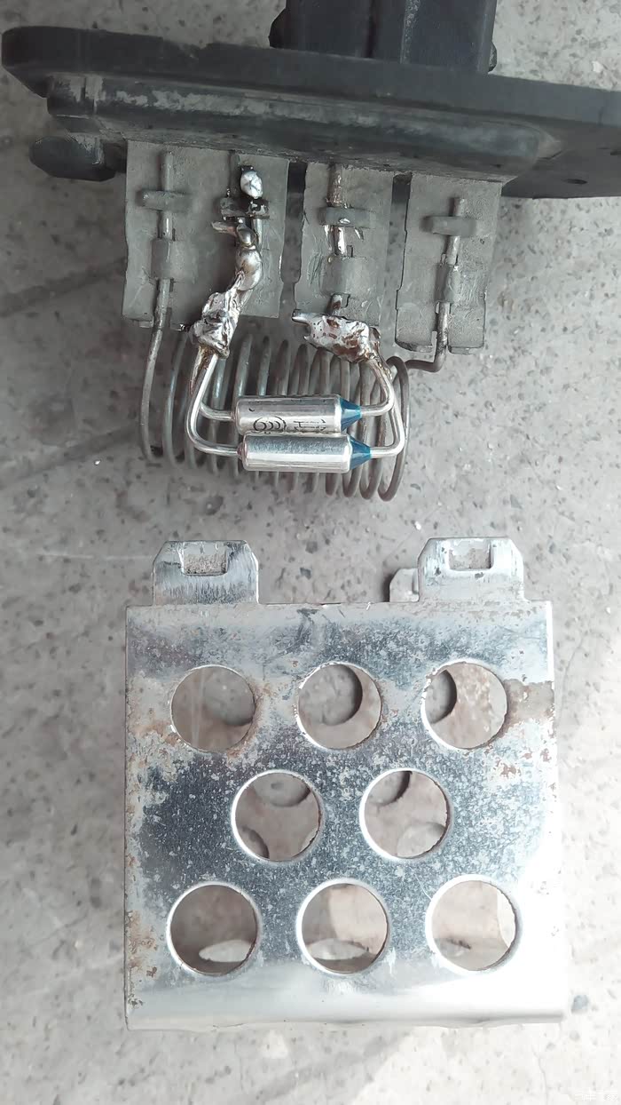

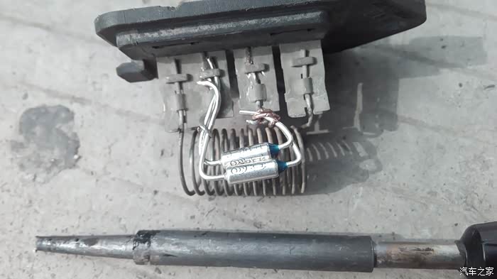

买了两个185度溫度保险一起并联
焊接好
近日看论坛看到水温高是水箱电阻损坏风扇无低速的贴子,回想我的车也有水温高现象,估计有几年了吧,但从没高到红区,大概几年前听到风扇高速转过一次,近几年就没听见过。回想春节回家雨雪路上出现水温100度,这冷天50时速不应高啊,下车检查车头已被冰雪覆盖空调冷凝器,风扇翅上也堵上了冰雪,水箱不通风水温高了,用棍子捅了一下风扇翅发现好用力才转(后来分析可能是锈死卡死),等冰雪热化了后来水溫不高了,但发现市区低重行驶经常近110度,因为行驶时间不常从来沒进红区,风扇从末高转转过,夏天开空调也没转过。前几天检查水箱电阻真的坏了,风扇无低速,再检查风扇的60A保险也熔断了,你说风扇能转么,我说这几年没听风扇转过。根据坛友经验花6毛钱买了185度温度保险替换坏掉的184度保险。试车解决问题。
