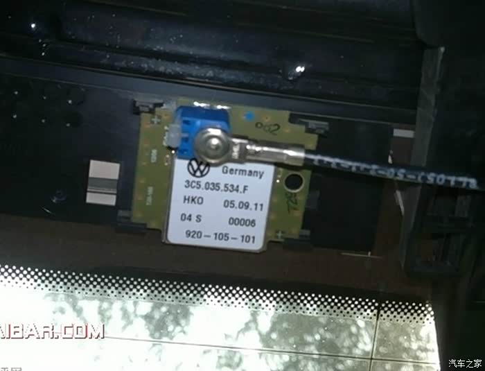

难怪,最近导航GPS 信号一直不好,随时没星或者一两颗的,以为是米国佬搞鬼,靠惯性导航熬了一年多。
由于自己加装了二代胎压,以为是胎压发射器的干扰,今天把机头拆了,简单做了个天线的屏蔽。

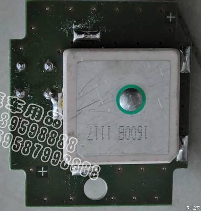

然后想再完美点,又把GPS放大器模块也打开了做检查,重点来了:
找到 GPS 天线放大器模块(正面)
(背面),位置是在后挡风玻璃高位刹车灯前面。
这个天线模块靠四个塑料卡子固定四角,同时保证和后档玻璃上的天线保持连通。
我的模块其中一个角掉出来了,导致天线和模块的接触不好,可能是装配的问题,也可能是后期弹出来的。
用力一按,美妙的一声“啪”,立马归位了!
打开导航一看,终于又是满天的星光灿烂了!
如果大家有我一样的误码,就别去倒腾机头了,直接看看模块是不是跳出来了。
而且上次看朋友的辉腾也有我一样的误码,估计原因还是因为一样的设计吧,太无语了。
等下去把误码清了,如果再也见不到,说明问题已经彻底解决,随后再向大家汇报。
希望能帮到大家.....
