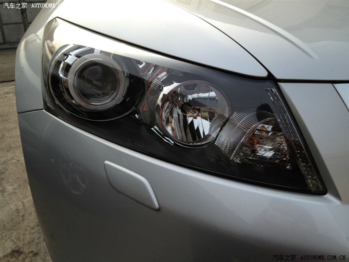

       2013年8月将小糸更换为海拉3,原因如下:
      1、小糸近光虽好,但是没有路灯的情况下,切线落地后明暗太明显,容易造成视觉疲劳,威胁行车安全。反之海拉3的切线过渡很柔和
      2、海拉3的远光太强大,抵挡不了诱惑
      另外,去掉天使眼,纯透镜。个人感觉还是简单点好,当然喜欢个性的仍旧要加,现在光导的天使眼比原来的阴极管亮度更高、可靠性更强、使用寿命更长

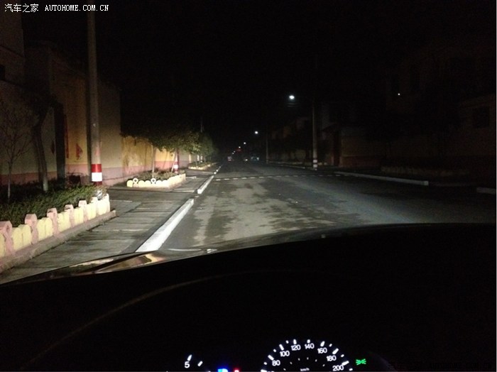

近光调整前:距离大概20米左右(灯高约0.7米,由勾股定理及三角函数算得,灯光照射角度与垂直方向的夹角为87.9度)
近光调整后:距离增加一倍左右,距离大概40米左右(由勾股定理及三角函数算得,灯光照射角度与垂直方向的夹角为88.5度,比调整前上扬0.6度左右,照射的距离却显著提高)

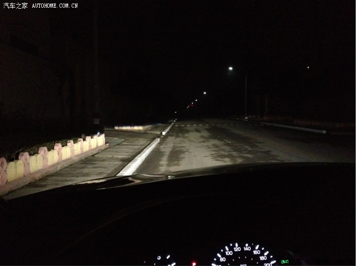

远光调整前:大家可以以电线杆后的那棵树或者墙作为参考点,往下看
远光调整后:光线明显上移,而且可以对比上图的街道,明显可以看出距离更远,高度更高

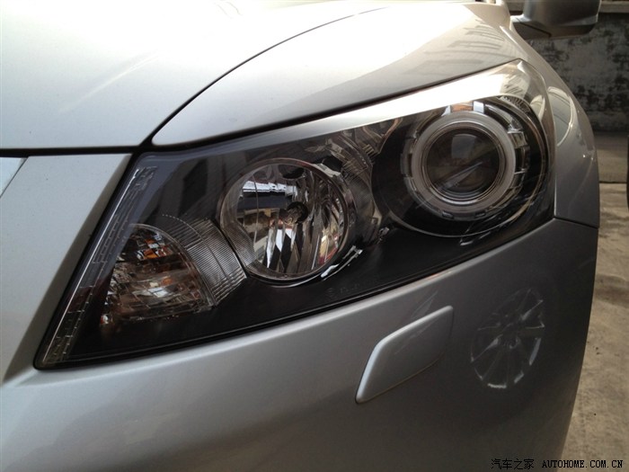

近光光型
改灯的技术是一方面,但是调整灯光也是必不可少的,没调整的灯光等于没改,就像我在上面计算的一样,角度提高了很小的一部分,但是改善后的照射效果确是非常显著地!请大家一定注意这一点,务必请师傅把灯光调整到合适的位置!

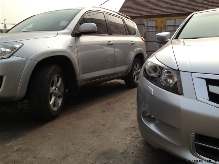

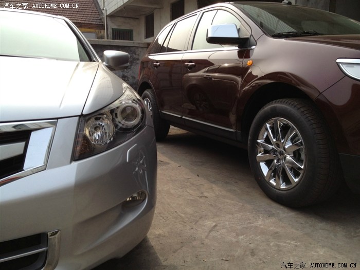

雅阁的灯光一直不给力,所以去改了它。加的Q5 小糸透镜,原车飞利浦4300K氙灯,原车三菱安定器。
地点:江苏邳州的孙师傅(技术特别好,赞一个!)
关于改灯的作业也不少了,我也就不多废话了,给大家上图吧

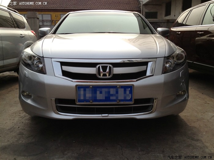

今天补点效果图~~

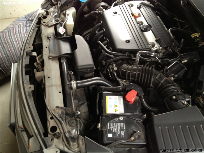

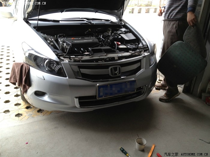

开始改装!
很难拆~~雅阁的前保险杠塑料卡子特别多。我数了数下面的,有12个
这防撞梁其实挺厚的
看仔细点的
