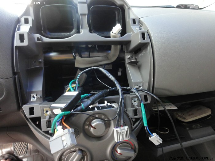

接好线束:(某宝上拍买时问清接法)

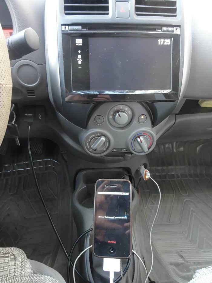

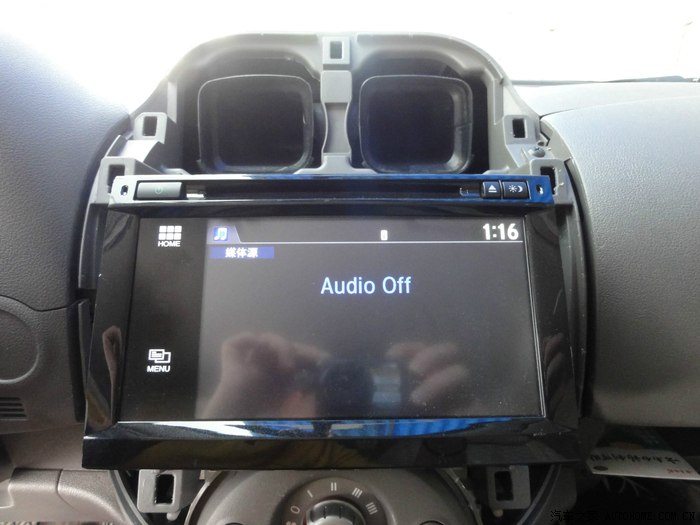

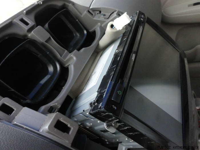

将本田凌派智能屏割到最小尺寸,刚好可以装得进去。
未安装中控面板用一段时间,智能屏一切正常工作。

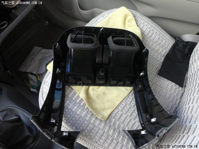

最后割中控面板,注意要根据智能屏的尺寸来割不能割大了

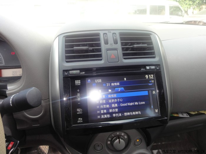

是三菱的机头,音质比原车的强,只等加装后门两个喇叭了。

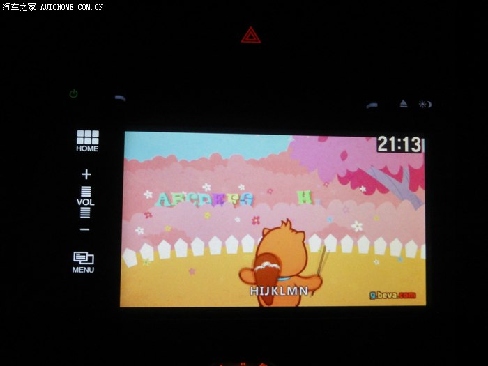

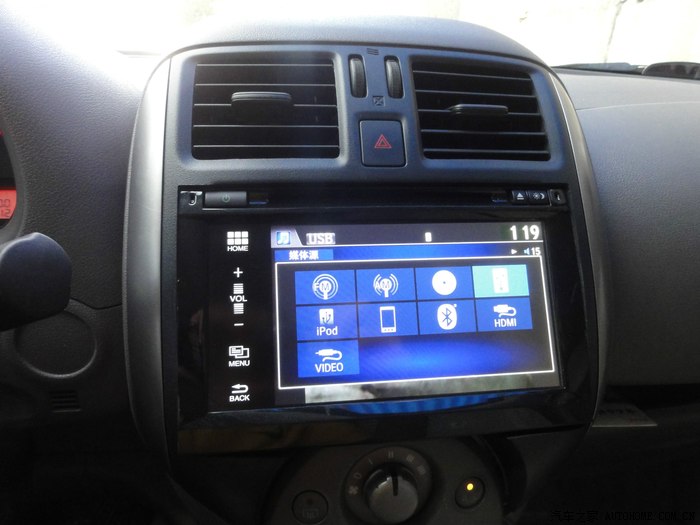

可放MP4了,为了让孩子喜欢,特意拍了个解码器装上。

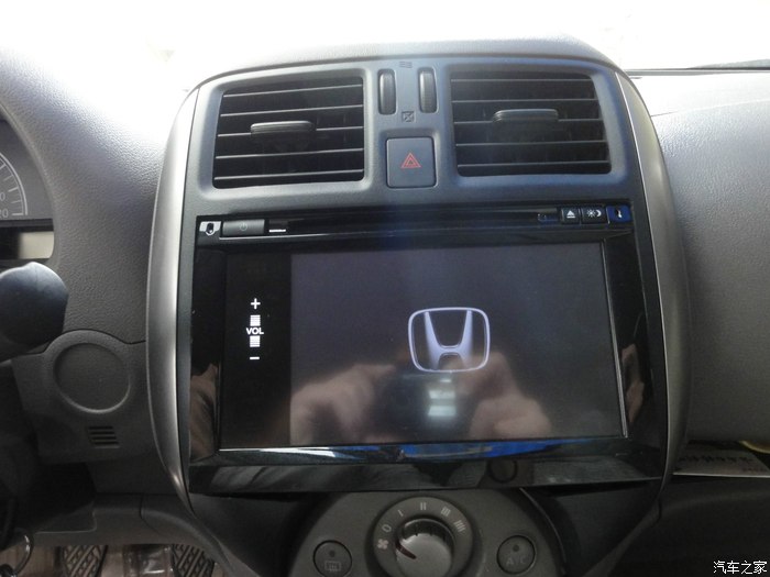

如果能将本田标志换一下就更谐调了,请求高手指教。(照像时被屏幕反射了,这个屏幕让车内立马上了一个档次,哈哈……自我安慰)

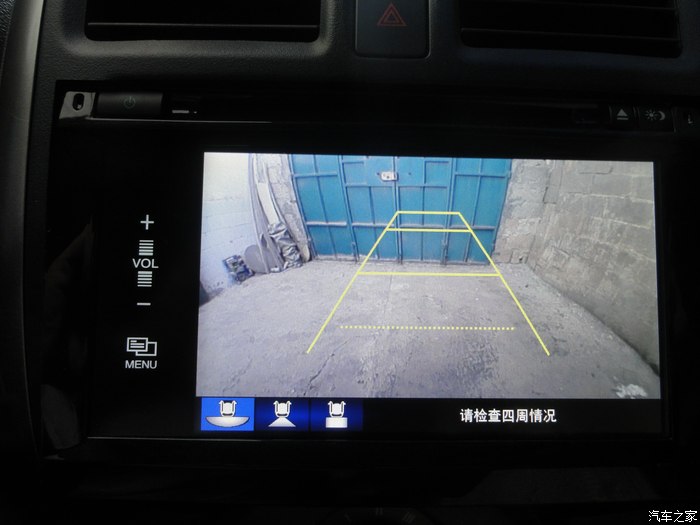

倒车图像很清楚的,并且有三种标尺,一挂挡就显示,反应很快,赞一个。

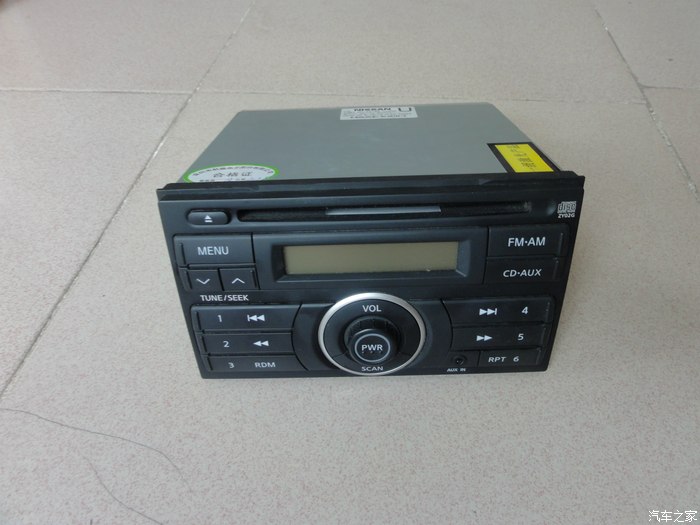

换下来的原车CD

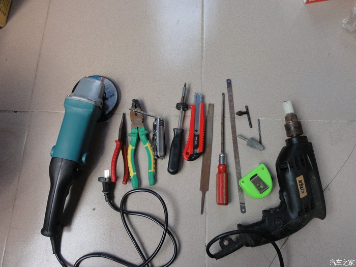

改装过程中用到的工具,拧支架用的是小号的六角镙丝刀。

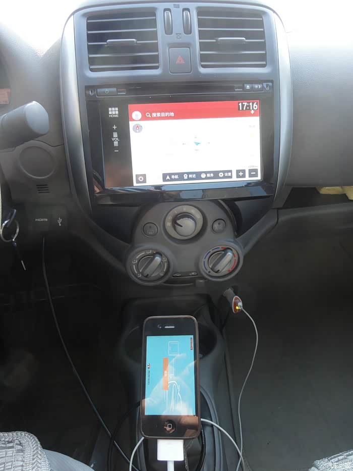

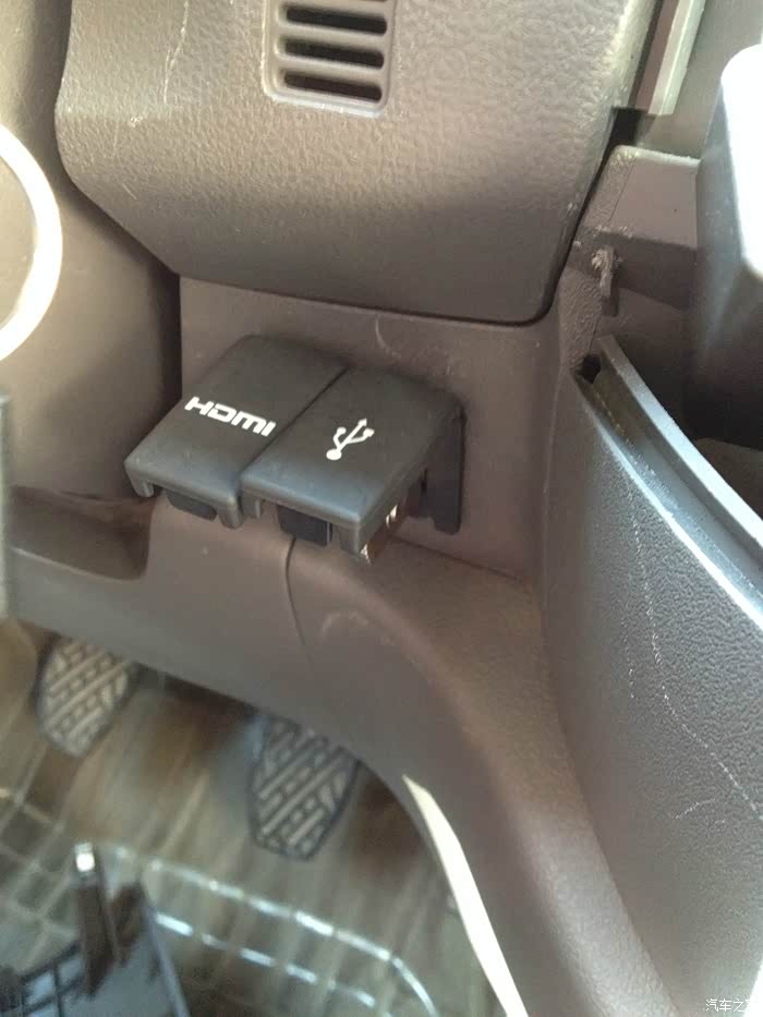

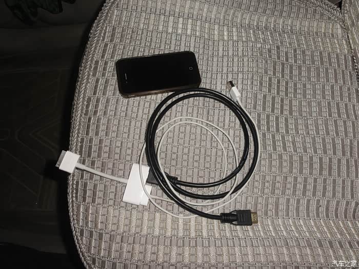

半年后加装上本田原厂的高清和U盘插座,想联苹果手机的导航。
果断换了一个苹果4S,一千多元,平时打电话小型的手机也好用。
果然可以联苹果4S导航,加装成功。

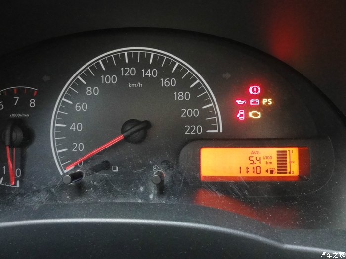

跑了4万多公里了,平均油耗5.4左右,还是很省油的一款车。就是车轻了一点,上高速120时车子有点飘。
