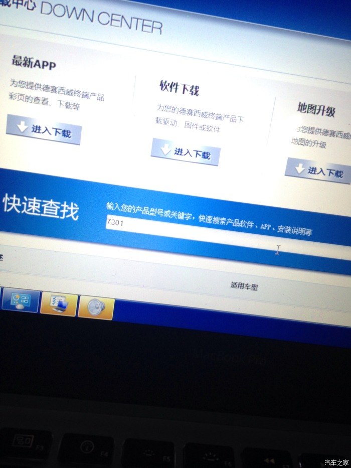

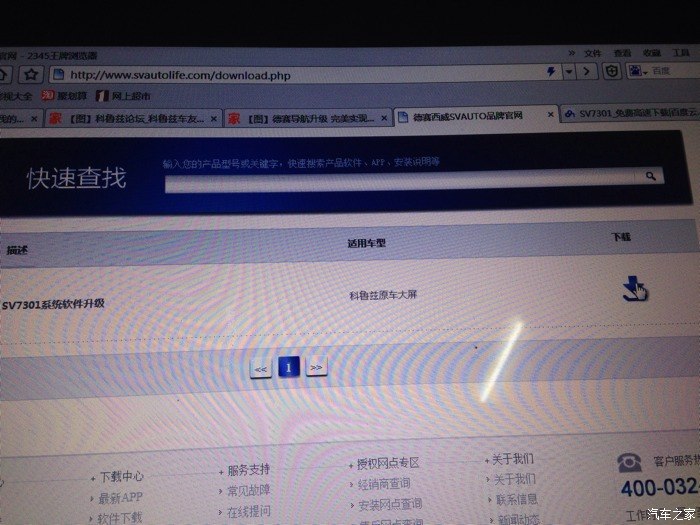

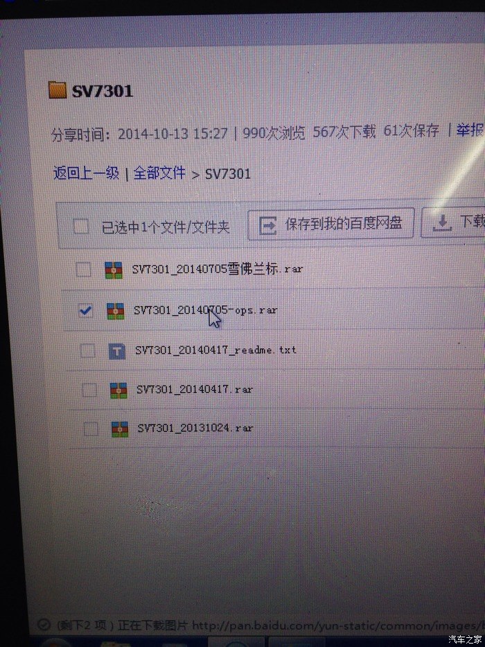

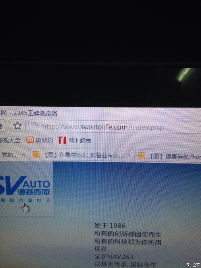

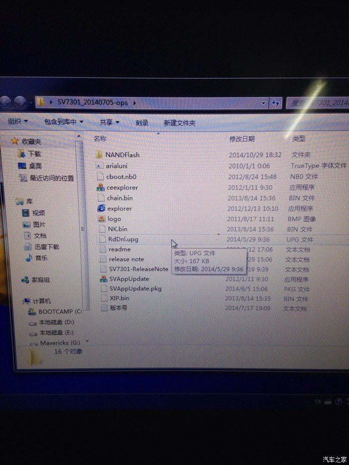

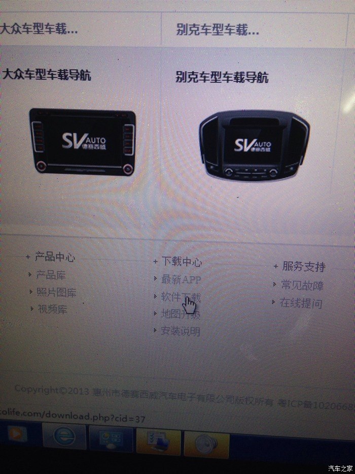

首先去德赛官网,找到软件下载,搜索7301,找到后点右箭头下载,选中第二个0705-OPS下载,(为什么不用第一个我说一下,因为我第一次升级是下载的雪佛兰标的文件,但是不知道为什么升级出错,换第二个一次成功,所以推荐第二个),下载完成后解压文件,点击解压的文件夹会看到16个文件,把这16个文件全部复制到TF卡的目录下(切记是打开文件夹的16个文件,别把解压出来的文件夹拷贝进去了,然后把TF卡插入你的机器上,进设置,软件更新,更新MCU,机器会自动开始刷机直到完成提示你升级成功请拔出TF卡,把卡拔出系统会自动重启,恭喜你升级完成
