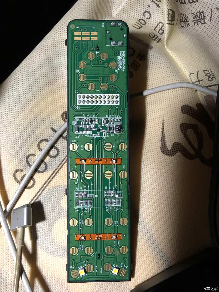

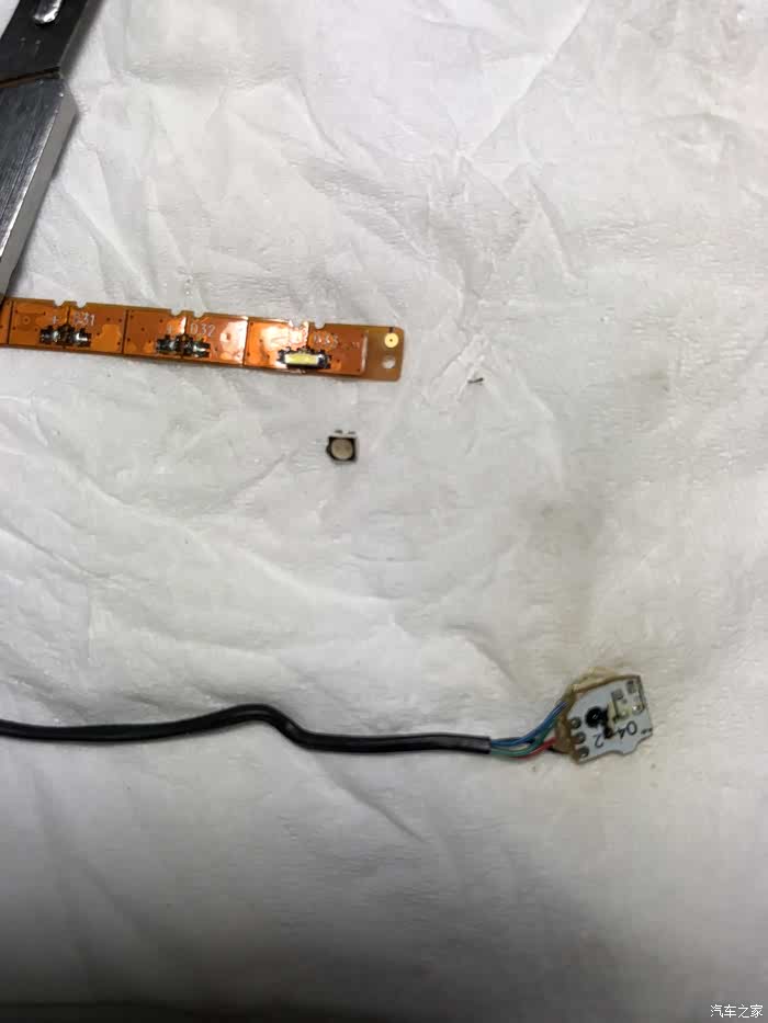

前几日本想拆开加个灯就完事了,看别的车友说没有预留空灯位,我觉得这个对我根本就不是什么难事。花了点时间给拆出,分离按键用灯光一照,顿时傻了。这按键本身就不透光,哎,这个真是麻烦了,当时就想着把按键上的字符挖孔、充填透明物,想想工程量实在太大,而且样子不会特别完美,还是找找其他办法吧,于是用胶带绕了几圈卡扣部分装回(这个不拆门直接里面是不太好拆的,用胶带缠几圈降低卡扣的能力),网上反复对比了照片,发现大众有部分车型的按键跟这个样子比较接近,于是下手买了一总成来,昨天到手,***。我这人一辈子都在DIY中,所以这些小零件是比较多的,发光二极管用了笔记本上拆下来的两边RGB灯条,刚好有4个,拆下,装到笔记本屏幕背光灯条上去。这一个LED本身有红蓝绿三种颜色,由于车上背光都是红色,我就只用一样的,买来的透光按键不是完全一样,基本接近,需要修改打磨过的才能用,花了我不少时间。昨天晚上9点半打完球回来,球鞋都没换,到凌晨1:20分完成,大部分时间都是在打磨这4个按键,装完后效果不错,跟整车配套和谐。这车不是经常开夜车的,大灯也基本够用。但我还是买了VS7的大灯和VS7顶配10寸车机,这个8寸屏本身没有问题,想柯米克上的8寸屏看上去就很和谐,但这个车用了8寸的黑边实在是太大,真的非常非常不和谐,10寸的稍微好点,其实也不完美,这个框应该是可以装更大的屏幕的。

笔记本的RGB三色LED灯,刚好有4个,焊下来装到拆掉LED的灯条上
飞线是无法避免的,但也还好,已经是比较巧妙了。这些对我而言完全不是什么难事,苹果手机指纹排线一折两段的都随便搞起。我也懒的画PCB去重新打样,不划算,厂家真是蠢啊

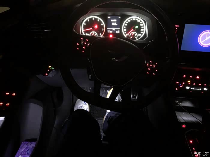

总体效果还不错,与原车背光一致协调
