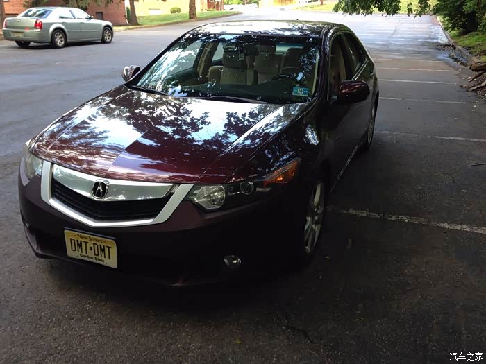

白天风和日丽。
上次来我家这边换后刹车时候拍的。

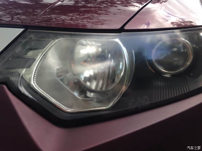

这次来看,大灯表面又不大光滑了。
得拿抛光剂擦擦。

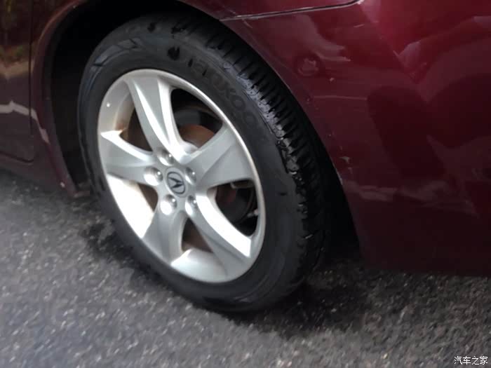

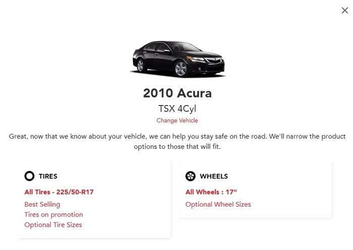

他这是2010年的讴歌TSX,2.4的车型,用的胎是225/55R17

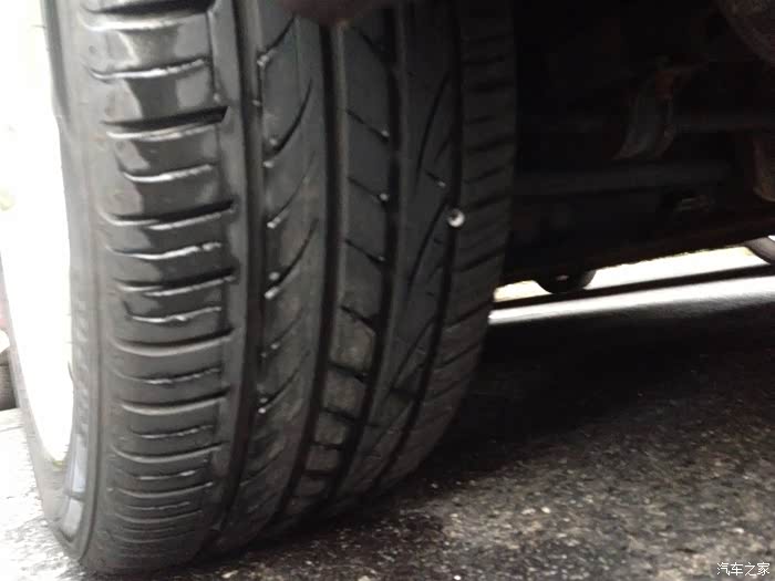

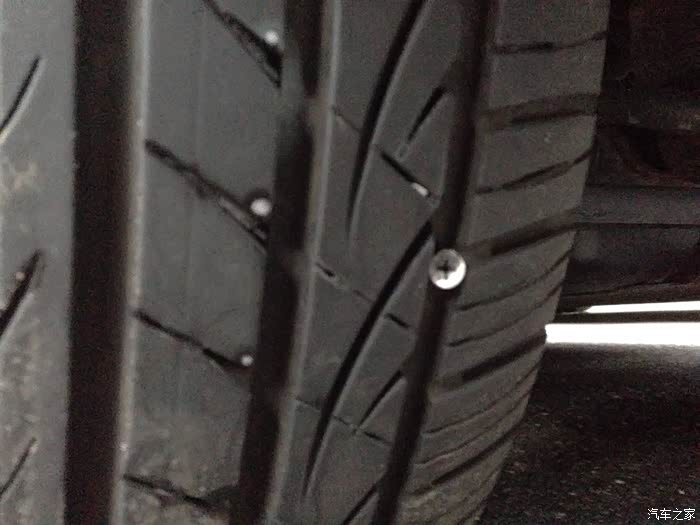

我在找钉子时候,喷了些肥皂水。
这Hankook轮胎,倒是比较便宜,不过质量一般。
找到钉子了。
在这里。
还好,这里还不算是扎到胎壁,我们还可以补。
要是扎到胎壁,就得换了。
要是扎到胎壁,就得换了。

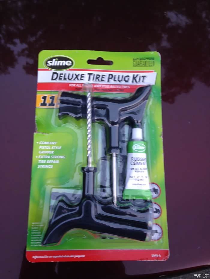

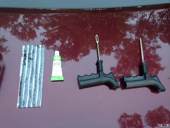

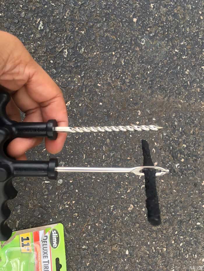

这是我早些时候买的轮胎修补套装,平时扔在车里,算是应急装备。
我车里同时还都预备着电池搭火线,气泵。经常用来帮人充个电,打个气。
比较幸运的事,我自己还没有用到过补胎工具。
拆开包装。
主要是这四样东西。
一样是拔钉子之后,用来清理洞口的锥子。
一样是清理好洞口之后,用来塞胶条的锥子。
再就是堵洞用的胶条。
以及需要抹在胶条上的粘接剂。
主要是这四样东西。
一样是拔钉子之后,用来清理洞口的锥子。
再就是堵洞用的胶条。
以及需要抹在胶条上的粘接剂。

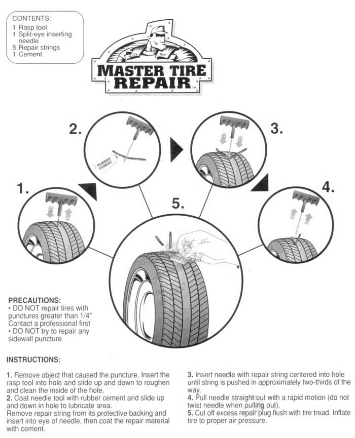

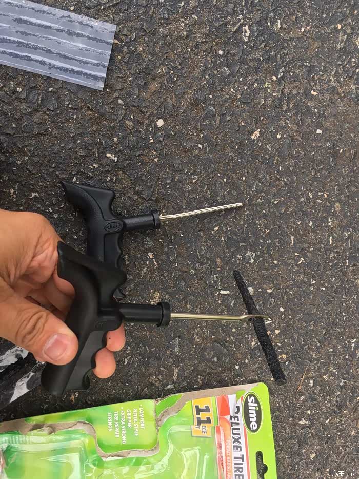

这是操作流程。
这是操作流程。

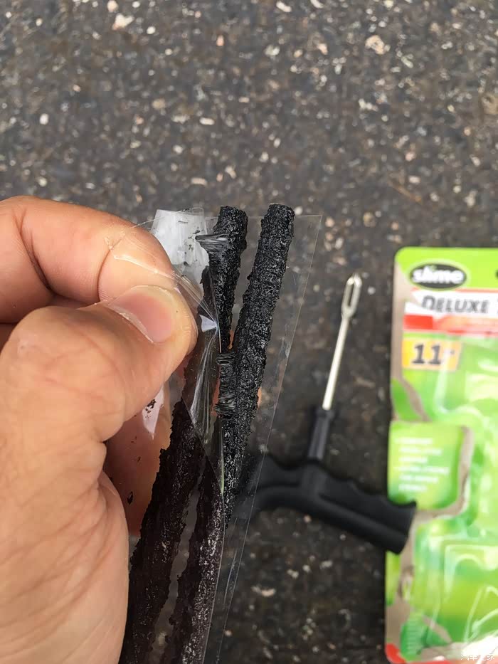

取出胶条。
装到锥子上。
这个样子。

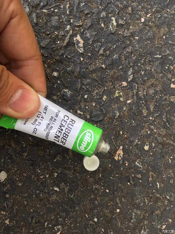

抹上粘接剂。

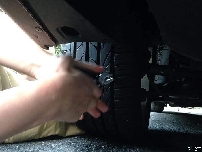

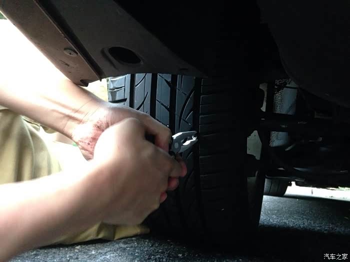

拔钉子。
拔出来发现是根很长的木工钉子,真不知这东西咋就垂直扎到轮胎里的。
钉子一拔出来我们就赶紧忙着清理洞口和塞胶条了。没时间拍照。

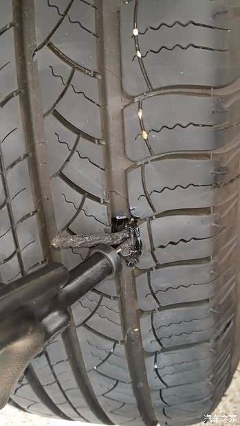

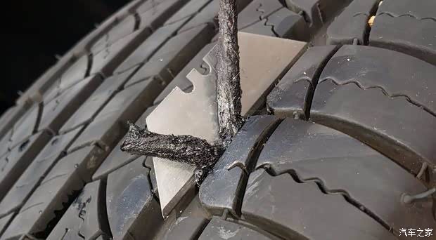

等胶条基本全塞进去,外面还剩一点的时候,用力猛地往外拔锥子,胶条就会留在那里了。
这张是网上的图,拿来示意一下。
最后一步就是拿刀片,把最外面剩下的部分切掉。
之后拿气泵把胎压打到标准胎压就OK啦。
