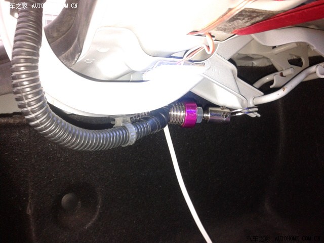

          尾箱锁有三股线,黑线应该是负极,绿线就是要连的另一股线(为了测试我把三股线都弄开了,另外懂电路的也可以从尾箱左侧穿线的部位找线,我因为不懂,只能用笨办法,从尾箱锁处找线!)
             接线时注意分清正负极
                               穿            线      (懂电路的可以直接从穿线的位置找线,那样就不用拆尾箱垫了)
下端走线
上尾箱垫

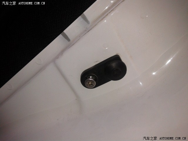

   拆后门门触开关
就两根线,一股黑的 ,是负极,和尾箱锁的黑线连起来;一股(绿蓝/绿黑?)的,和尾箱锁绿线连起来
    然后后门门触开关复位  测试:上防盗,开尾箱,防盗报警;关防盗,开尾箱,没有声音。安装成功。
