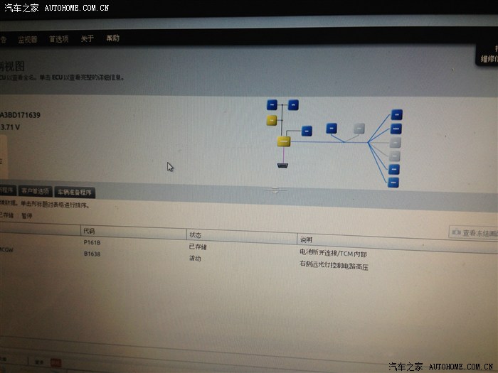

前几天,正在外地出差,老婆给我电话,说发动机故障灯亮了,然后低速起步加速响应慢。我回上海后,开她的车去4S,除了发动机故障灯一直亮着外,路上也没觉得有什么其他异常。
到4S,拿电脑检测,发现有代码为P161B的故障,描述为“电池断开连接/TCM内部”。
4S说TCM模块坏了,需要更换。当时让4S消除故障码后,故障灯消失。但是今天老婆晚上下班后,告诉我故障灯再次出现了。
【更新一下最新状况-2014.04.19】
早晨我开车去4S,发现无法切换到手动模式,车速达到40km/h的时候,再踩油门也很难提升速度。到4S用电脑检测后,还是确定TCM模块坏了,需要更换。
【更新-2014.04.20】
刚才开车的时候,突然发现又能挂到手动档位了,提速的响应感觉也顺畅了。但是停车熄火后,又挂不上手动档了。不知道是怎么回事。
咨询一下各位大侠,这种故障是否为TCM模块坏了?更换的话,大概多少钱?
