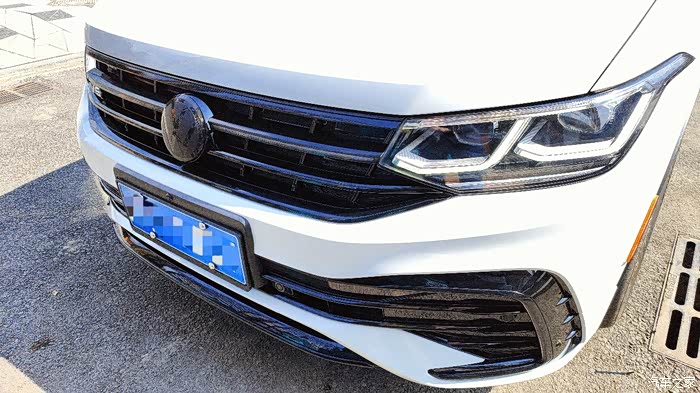

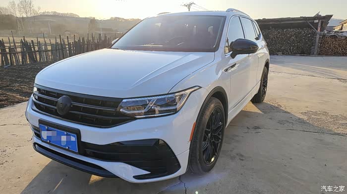

至于我为啥要换中网?首先,得说说为啥要折腾这中网。原车的中网其实也不赖,但看久了总觉得少了点个性。看了很多改装“黑武士”的照片,觉得越看越顺眼,然后买了改色的黑色贴条,把原车的中网全部贴黑了。但是发现贴黑的中网因为是加装,视觉上看着中网很“粗”,加之我“手残”的原因,有起角和翘边,搞得每次开车前,都习惯性去按按😔!这两天无意中在app里看到了途观X尊崇旗舰车型那款全黑色中网,我一眼就相中了,不但低调霸气,关键是出厂就是全黑的,视觉比例非常协调。几经周折,淘到了原厂的途观X全黑中网!
这是贴黑的中网,看着有些“粗”,不是很协调,也许只有自己会注意,但就是不舒服😁

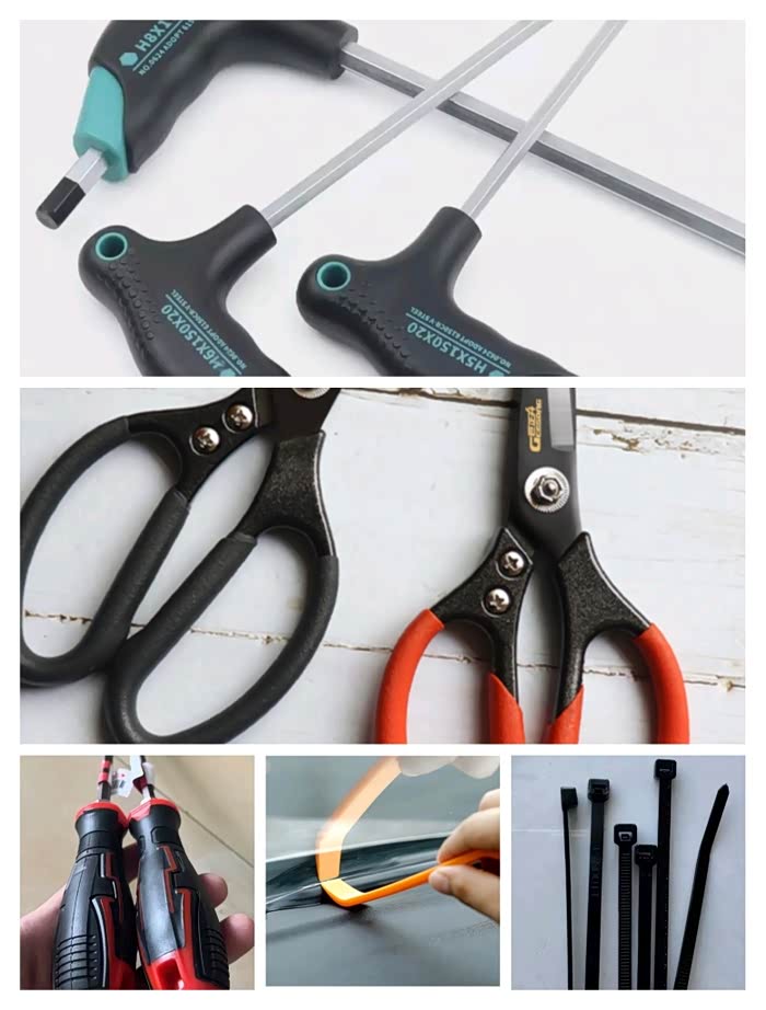

换中网这事儿,听起来简单,但对我这种平时连螺丝刀都拿不稳的人来说,简直是个“大工程”。因为除了拆装新、旧中网,还要移植中网的灯带、车标、车标里的ACC模块,还有我自己加装的防虫网,也要重新拆装一次。好在咱有股子倔劲儿,既然决定了,那就干!工具嘛,准备了内六角螺丝刀、扁口螺丝刀、剪刀、扎带(重新固定防虫网)、塑料卡板(用来拆陶瓷车标,怕刮花了),还有一堆网上查来的教程视频。心态上,我也做好了“大不了就再装回去”的准备,反正豁出去了!
提前准备好:内六角螺丝刀、简单、扁口螺丝刀、塑料卡板、塑料扎带

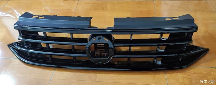

原厂途观X全黑中网(我的到货忘记先拍照了,这是借用卖家的非旗舰版照片)

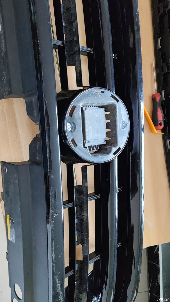

拆原车中网:手忙脚乱的开始!
第一步是拆原车中网。说实话,刚开始真是一头雾水。螺丝在哪儿?卡扣怎么拆?手忙脚乱了好一阵子,终于摸到门道。原车中网是用上端的4个内六角螺丝固定的,拧开螺丝以后,捏住中网往车头方向拉,大胆的拉——“大力出奇迹”,但注意别拉太远,掌握好力度,拉下之后,把ACC模块和灯带的插头(一共3个)断开,同时一定注意别把车标和中网的漆面刮花了。拆下来后,还得把陶瓷车标、ACC模块和灯带小心翼翼地取下来。这一步特别考验耐心,稍不注意就可能弄坏塑料卡扣。
拆下来的原车中网,已经拆下了灯带和防虫网,准备拆车标和ACC模块,车标内外配合拆比较安全😁

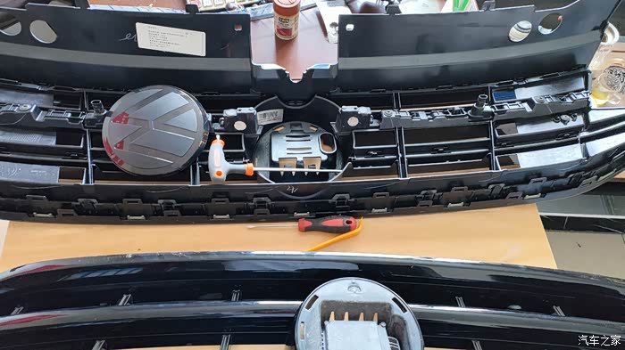

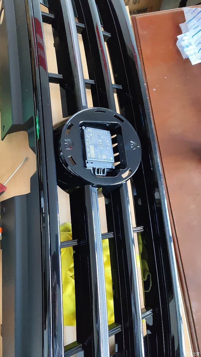

移植“灵魂”:车标、ACC模块和灯带从原车中网拆下来后,得把这些“灵魂部件”移植到新中网上。陶瓷车标和ACC模块还算好弄,照着原来的位置装就行。灯带稍微麻烦点,得对准位置,先卡进去,调整好位置,确保完全贴合,再拧上螺丝,这样确保装上去后不会歪。防虫网相对简单,本就是我自己加装的,用塑料扎带重新固定在新中网背面就OK,这一步倒是挺顺利。
往新中网上安装ACC模块、车标、灯带,最后是防虫网!

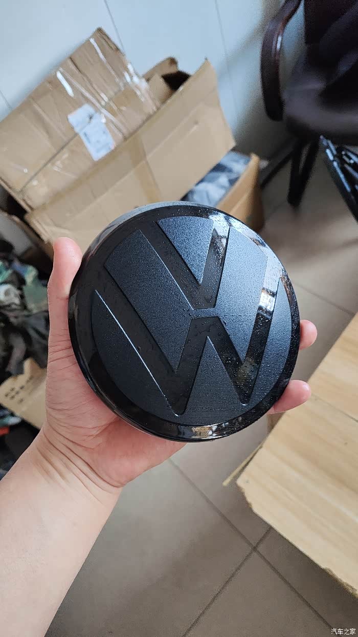

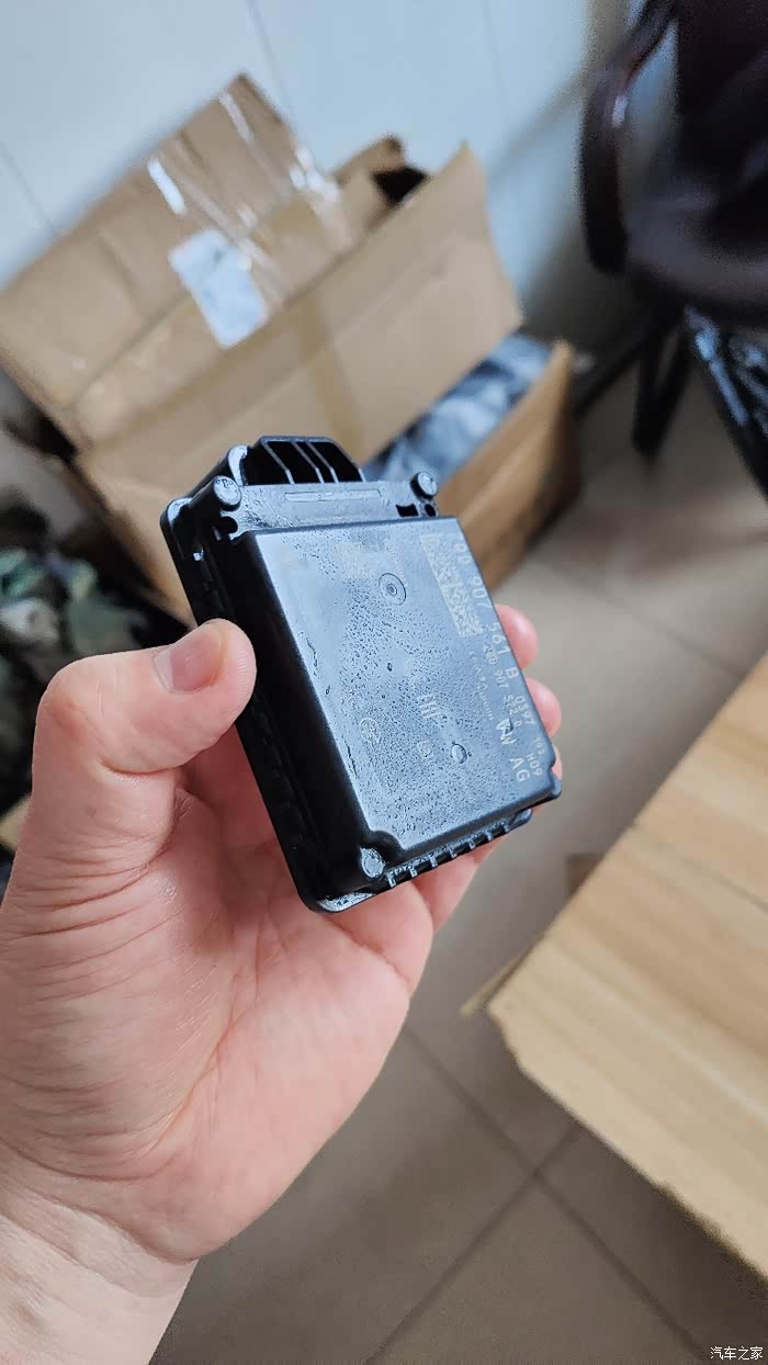

拆下的模块顺手做了清洁😁
车标也一样,清洗干净,我加了黑化外壳,不影响模块工作😁

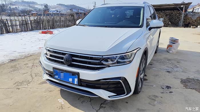

终于到了装新中网的环节!全黑色的途观X中网一上身,整辆车的气质立马不一样了,瞬间有种“黑武士”的感觉。安装过程比拆原车中网顺利多了,毕竟前面已经练过手了,先对好位置,推进卡扣,然后把ACC模块和灯带的插头接好卡住,注意这时先不要上螺丝,要启动车子,检查确认ACC和灯带正常工作和点亮,最后再拧上螺丝。
途观X的中网上车完毕,可能除了自己,别人看不出跟之前有啥区别,但不用没事就“按按”啦😁
