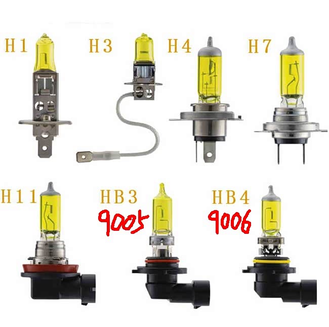

下面先介绍几种常用规格型号的汽灯灯泡:
有些灯泡的整体高度、相对发光点都是一样的,只是灯泡底部“卡座”的形状不一样,安装在大灯“灯口”的固定方式不一样,有些大灯灯口还要配专车专用的“灯泡转接卡座”,这就造成了有些人知道自己原车是H7的卤素灯泡,买了H7的氙气灯或LED灯,却装不上去的苦恼。。。
不同型号的灯泡,其实是针对不同大灯的灯口而言的(至于先有灯泡还是先有灯口,这里就不讨论了。
)。下面先介绍几种常用规格型号的汽灯灯泡:
H1是单丝单脚的,多用于远光,前雾灯也会用。
H3是特型,一般是日本车用于前雾灯。
H4是双丝三脚灯泡,近光远光都在一个灯泡,俗称远近一体,很常用。

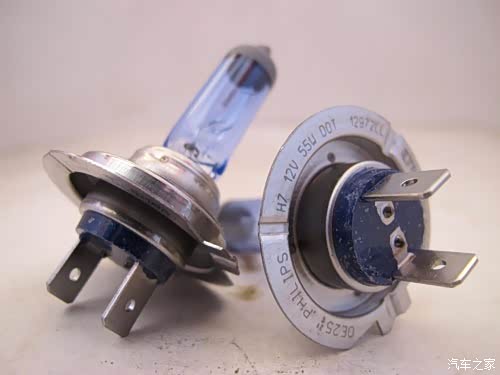

H7是单丝双脚的,多用于近光,远光也会用。
H11,一般是日本车用于近光,已知马自达CX-5、日产轩逸在用。
HB3/9005是单丝专用双脚防水电源插头的,灯头无涂层,12V60W,多用于远光或雾灯。
HB4/9006是单丝专用双脚电源插头的,灯头有涂层,12V55W,多用于近光。
H3是特型,一般是日本车用于前雾灯。
先看看锐腾远光、近光的H7卤素灯泡,相信大家都见过。

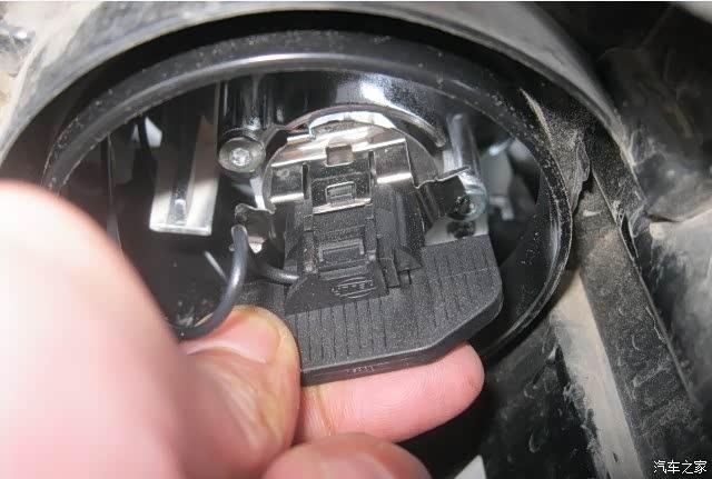

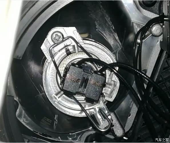

锐腾近光,H7卤素灯泡的,是把灯泡放在灯口凹槽里,用灯口上一条U型弯曲的钢丝,压住灯泡的卡座,固定在大灯灯口上的。
拆灯泡时,向下按钢丝头部(图片下侧),同时向旁边移动,松手后钢丝就自动弹开了。

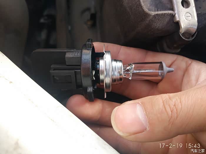

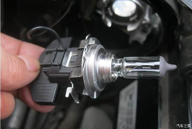

这是大众宝来的,远近光也都是H7灯泡。
看看灯泡拔出来后样子,后面有个金属转接卡座。

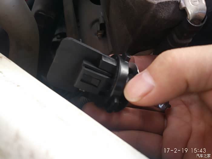

再看锐腾远光,也是H7卤素灯泡,安装方式是先把灯泡插在电源座上,然后再把电源座拧进大灯灯口里的。
换个角度再看一眼。
锐腾远光灯泡拧出来整体是这样子的。

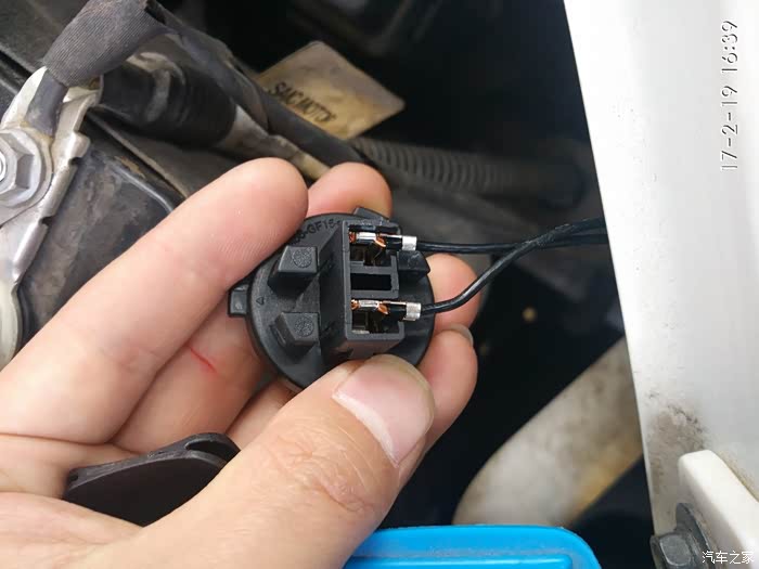

拔下H7灯泡后的电源卡座,外圈三个突出支脚,拧在大灯灯口里。
这卡座很类似HB3/9005、HB4/9006那样。

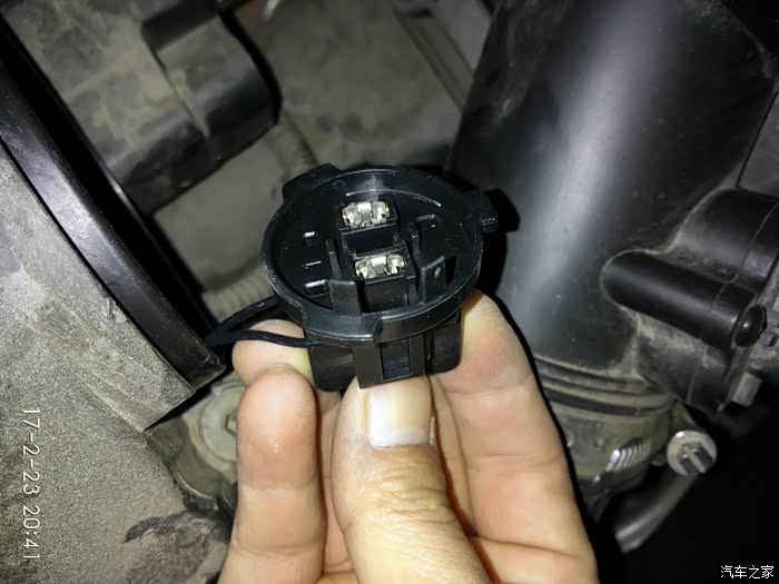

电源卡座尾端与电源卡座是可以拆开的。
拆下来是这个样子,能看到正负两根电线接着母头端子。

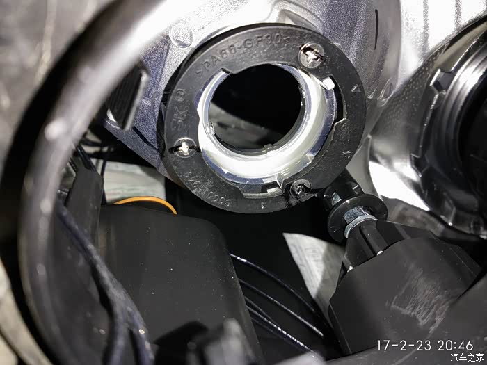

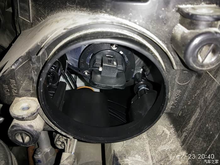

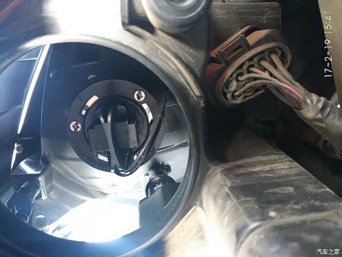

锐腾远光大灯灯口的样子,灯口上有个黑塑料圆片,内圈有三个凹槽,配合上面的电源卡座拧进去,以固定灯泡。

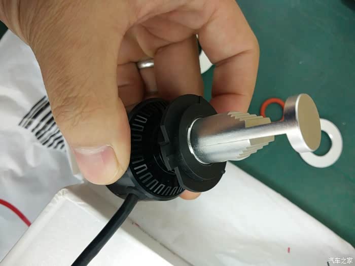

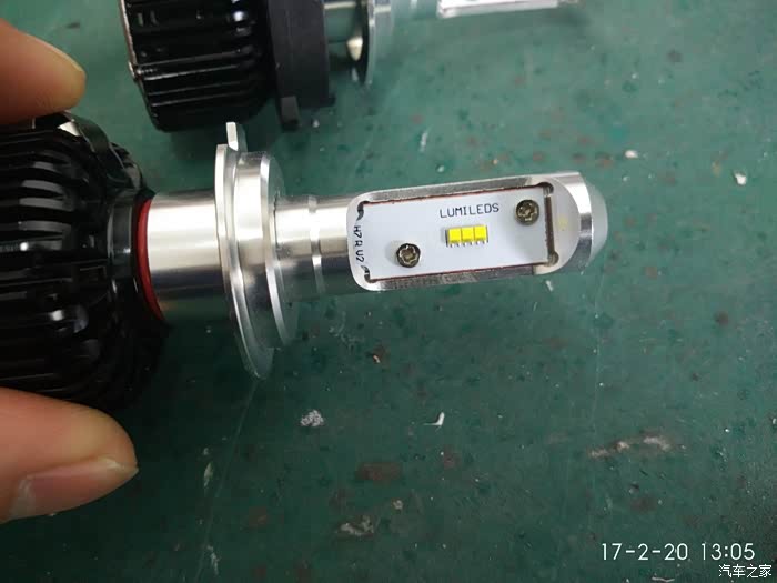

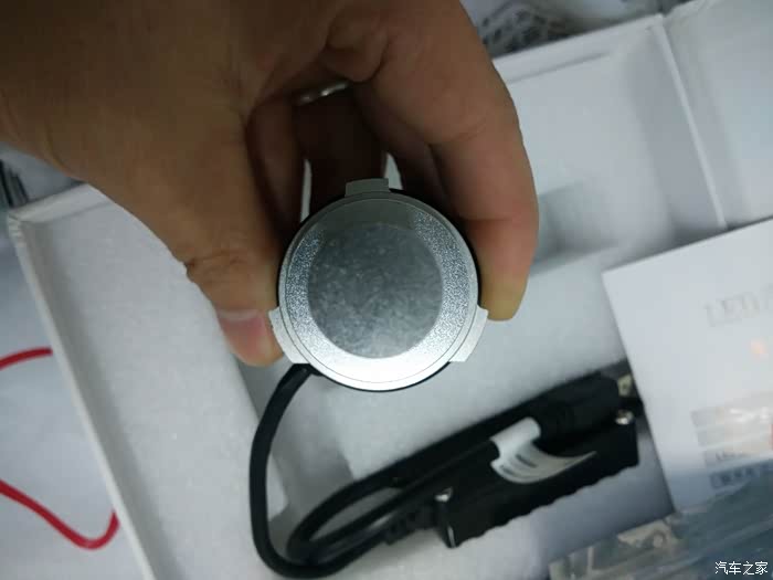

我远光换的H7 LED灯,灯座跟上面卤素灯的卡座是一样的。

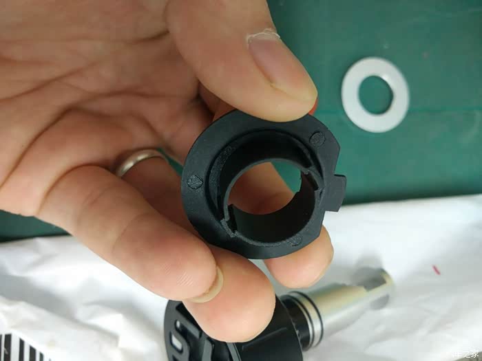

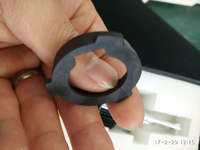

锐腾远光用的LED转接卡座,套在原来的卡座上。
已经套好了(抱歉重点部位有点暗),这样就可以拧进锐腾远光灯的灯口里了。
普通H7卤素灯泡的卡座,加个转接卡座,可以转换成类似HB3/9005或HB4/9006的卡座,装在拧进去的大灯灯口上也没问题。

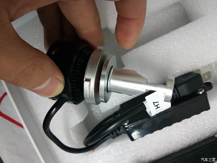

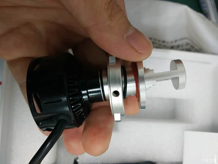

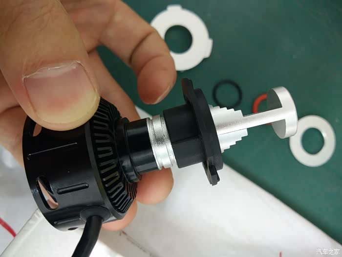

某品牌锐腾远光专用LED灯,线束贴纸的型号就是H7,可你说这卡座明明是9005/9006的啊。
从灯头俯视卡座三个支脚,上面那个窄脚偏左,对照前面图片(从灯尾部看),可以确定名爵锐腾远光灯泡用的是9006/HB4型号的。

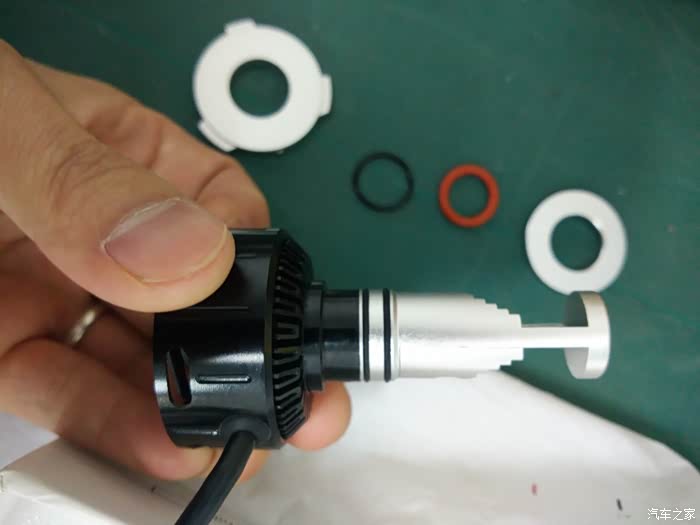

松开顶丝拆解LED灯的卡座,还有几个密封圈辅助固定。这个灯卡座是可旋转、可拆卸、可翻转安装的。
卡座拆下来就是这样光秃秃的灯杆。
找个普通H7的LED灯卡座,某宝几块一对。
PS:这灯原配套H7金属卡座,厂家要55一对还不包邮。。。
这个塑料LED灯卡座内径我已经打磨(车床扩孔)的与LED灯柱外径一致了。
套到底就是普通H7卤素灯泡的结构了。

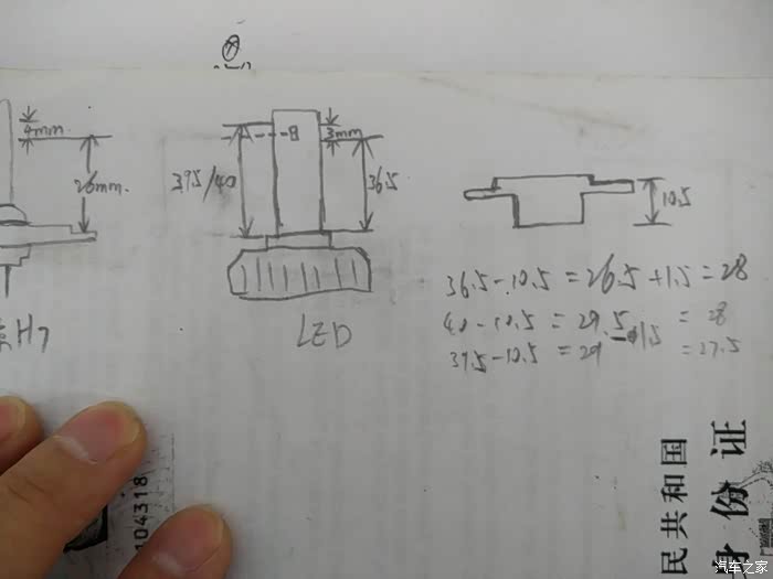

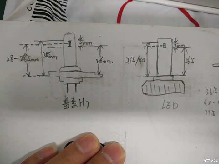

我用卡尺测量了卤素灯和LED灯的尺寸参数(请忽略错别字
这个之前装远光的LED灯,换上H7灯座,测量尺寸参数误差0.5mm左右。
