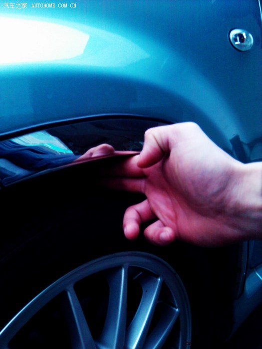

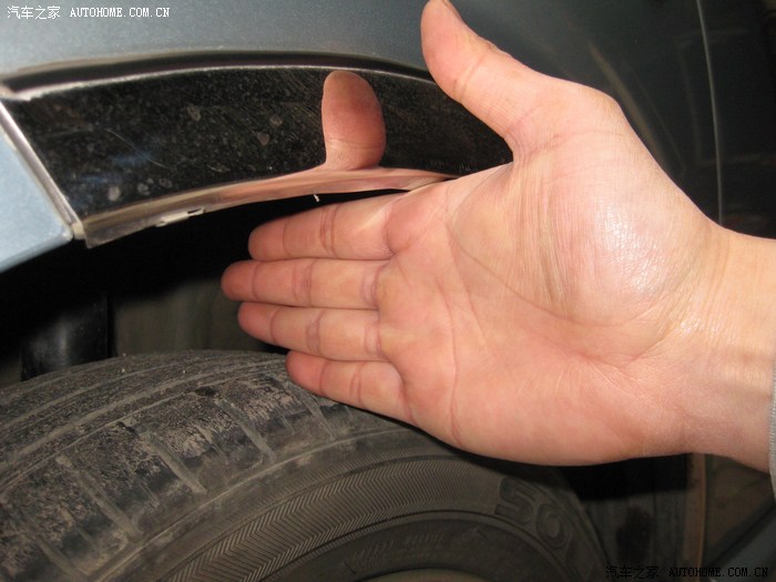

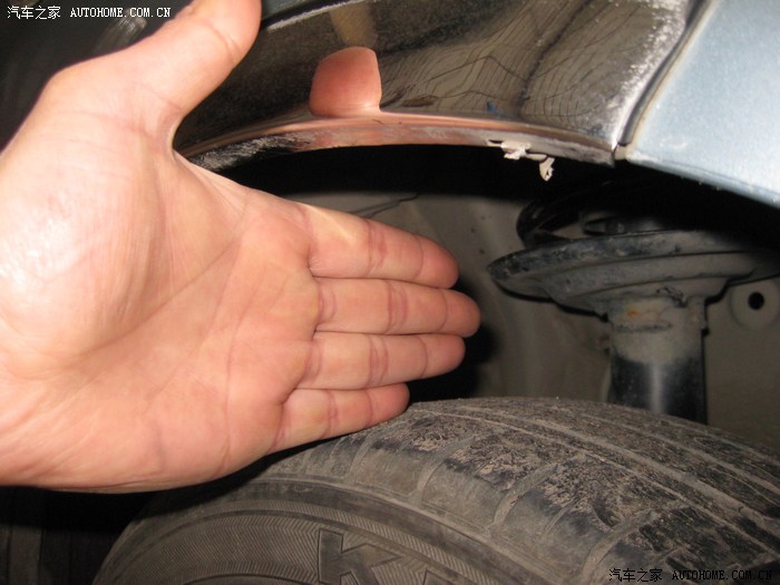

这是没换时,可以看出轮胎到叶子板的距离很低。
刚好两指距离

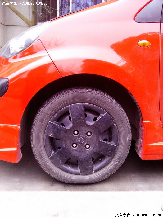

为了保险起见,特地跑到一位已更换弹簧车友那里去看他更换后的情况。(有人会问,你到他换弹簧的那家4S店去不就行了,省的跑来跑去比来比去的,麻烦。不!因为他换弹簧的那家4S店收费要贵很多……省略2856个字)图中车友的车明显升高了不少,比原来的增高了3CM左右。

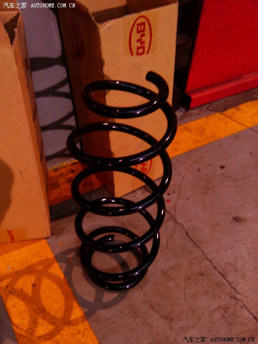

还把他换下的弹簧拿来了,去我换的那家4S店比比。

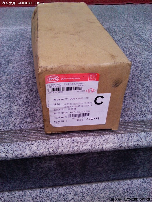

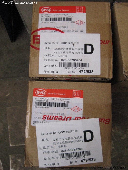

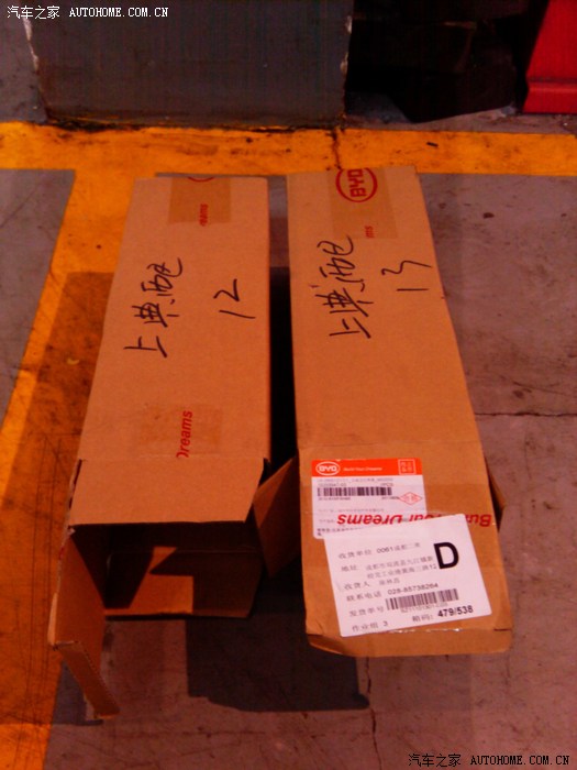

这是车友换上弹簧的包装盒,一并拿来了

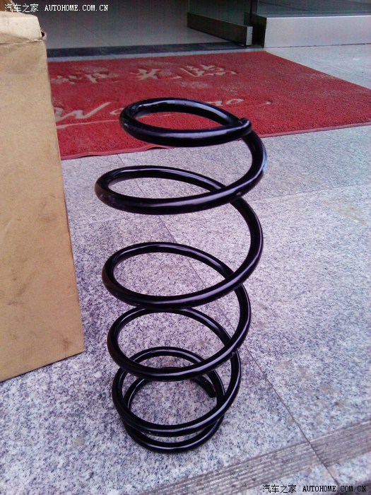

到4S店拿出新弹簧
就是这个,用手压了压明显要比以前的硬不少。注意:高矮粗细都一样(有人认为新弹簧要粗点儿,那是因为拆下来的弹簧上满是尘土所以看上去要细点儿而已)
商品标签和另一家4S店拿出来的是一样的。注意:盒子上的LK-*******-C1弹簧上也是C1。老弹簧上是A1

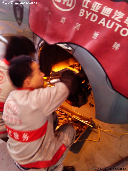

施工中,换弹簧用了近3个小时,算是个麻烦事儿。但只收2个工时费

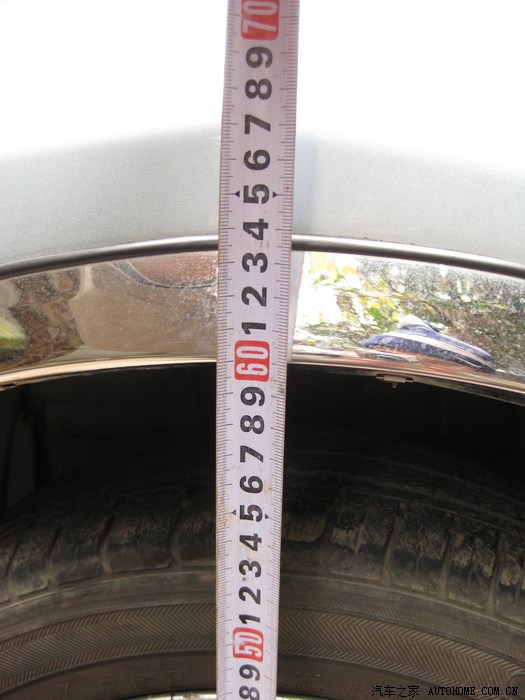

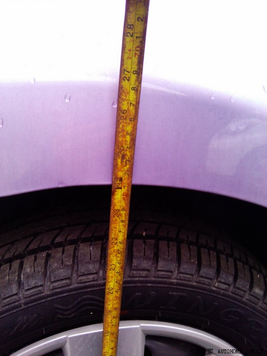

换后效果,轮眉到地距离一边60CM

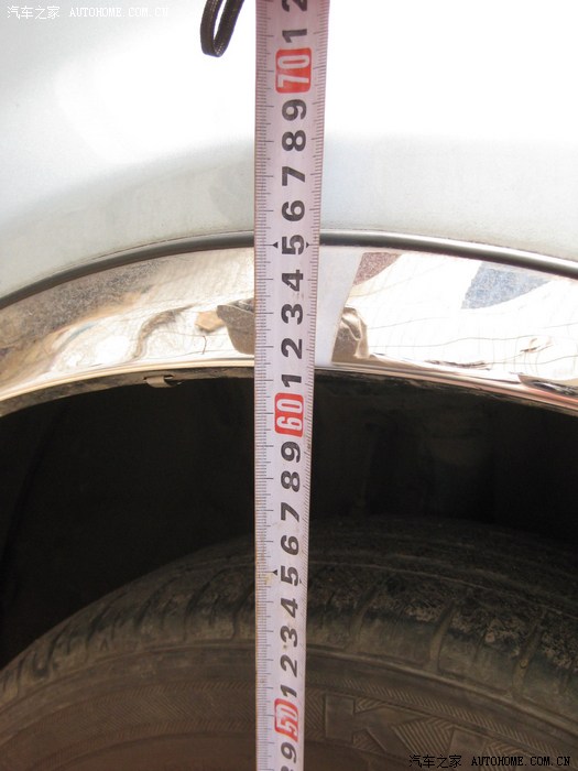

一边61.5CM。怎么会一边高一边低这是我之前没有想到的
这是4S店新车,轮眉高度在61.2CM左右。

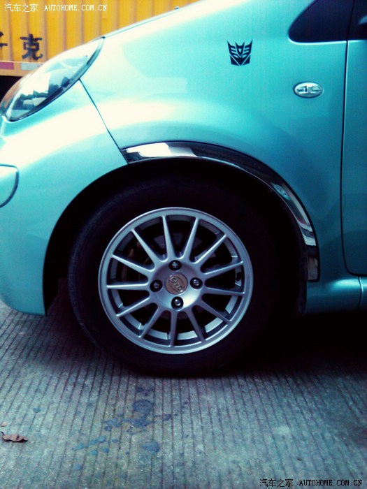

左边4指
右边接近5指
