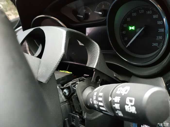

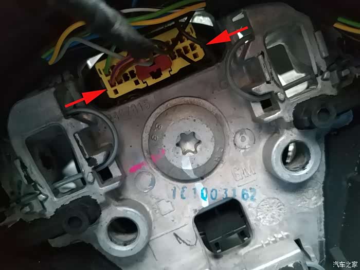

方向盘打到这个位置,用一块小镜子可以看到后面的孔,里面可以看到卡子。一共有三个,每个点一个。
上面的这个盖子可以拿掉,没有螺丝的,这里面的东西都固定的不是很好,特别是方向柱下面的那个塑料板。

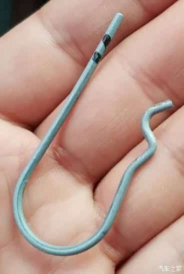

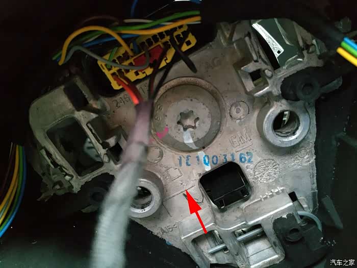

上面的两个卡子,要从后面的那个孔里按箭头的方向拨出来,下面的那个很好弄,往上拨一下就弹出来了
下面的这个卡子拨一下就弹出来了,不是锁死的,不用向上面那两个要完全的拨出来。
这是上面的两个卡子拿出来的样子。

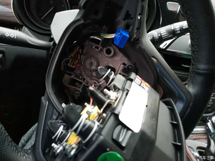

里面和气囊的样子,关于多功能方向盘按键,后面是有螺丝的,螺丝拿掉就可以直接拿出来,需要更换的朋友可以直接换掉,不需要动气囊这一块。看这几个弹簧,就两个虚位是比较大的。
注意:拉伸弹簧的时候不要拉的过大,刚刚撑满塑料柱就好,会造成使用喇叭的时候按着费劲,本来昂科威的喇叭就很硬不好按。拆开来看昂科威的内部气囊设计要好于大众的设计,拆之前要拿下后面的上装饰板,避免划伤。需要拉伸弹簧的时候要先取下所有插头,一个喇叭线,一个气囊线,这时候要保证电瓶线是断开的。
安装:装的时候需要技巧,1.先装上上面的两个铁丝卡子,装到位,插好里面所有的线检查完好。2.需要将气囊上端向仪表方向倾斜,利用方向盘上盖板是软质的这一特性,以一个角度将上面两个弹簧塑料柱按进去,正着是安不进去的,不要使用蛮力,需要尝试技巧。3.按好上面两个卡子之后,在按下面的卡子,下面卡子很容易进。装好后装饰板就好了。

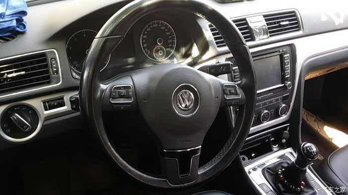

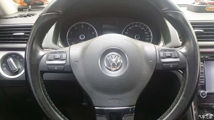

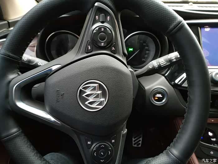

分享一个更换2014款帕萨特方向盘加装多功能按键
分享一个2014款帕萨特方向盘加装多功能按键

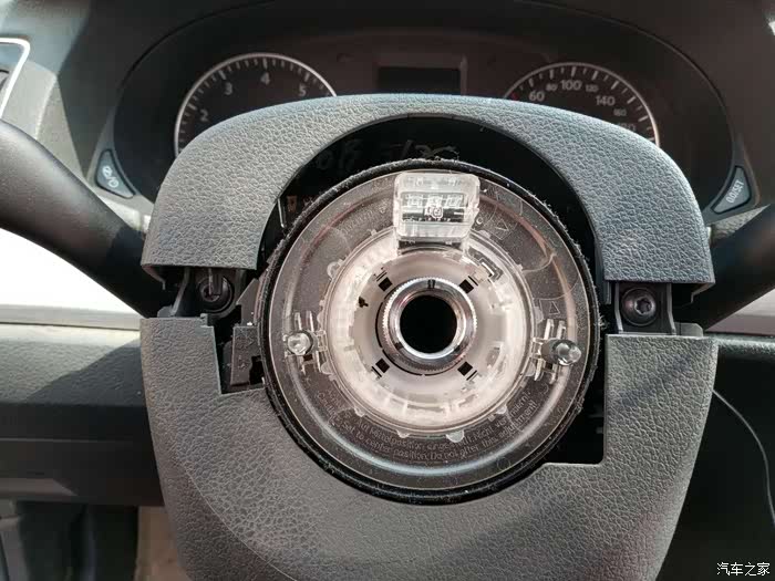

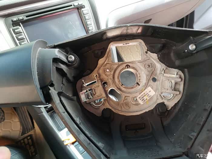

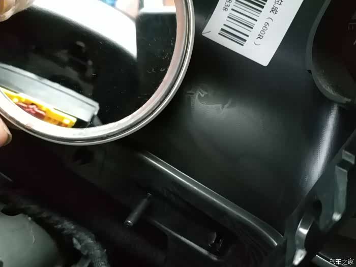

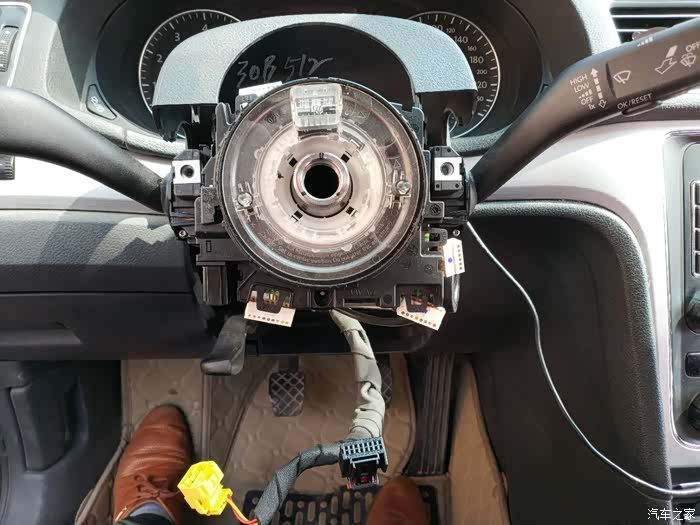

拆的时候就这个两个卡子固定,从后面轻轻一拨就弹出来了,然后用工具卸掉中间的主螺栓就拿下了方向盘。注意看下沿那道缝就是放按键链接排线的槽子。
拆掉上饰板,大众的车的螺丝大都用这种花纹的螺丝,和昂科威的方向盘按键后面固定的螺丝花纹一样。

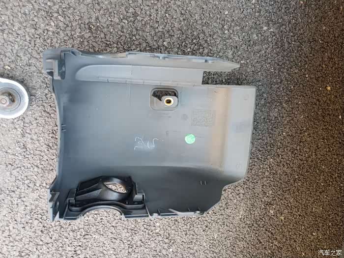

卸下的下装饰板,三个螺丝,和昂科威的一样
更换转向模块,这里的线比较多,需要一点点的拔,都有固定的保险卡,拔不出来就得仔细观察下保险卡在哪里,不要使用蛮力。
左边的按键都可以用,右边的按键上下和ok可以用,安装的时候注意内部的走线,是有预留的线槽的,以免挤压。
最后5053线改编码,刷写隐藏功能。
大功告成
