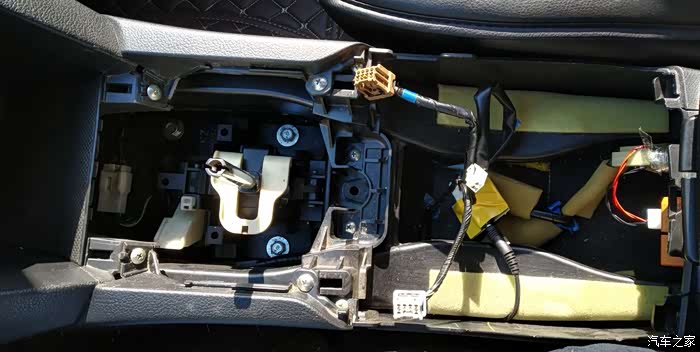

5 当然这个是拆下来之后的了,为了拍照方便,复原之后拍给大家看的。扒掉换挡杆头下部的镀铬装饰盖,拔下它。
6 里面有个卡子,用手即可拔掉卡子,换挡杆就可以轻松取下。
第二步 拆卸换挡面板
傲虎的换挡面板是一个总成,包含换挡面板(带档位显示那块),座椅加热面板(带座椅加热开关那块),和水杯座总成,算上框架,总共四大块。
拆卸时,先从座椅加热开关位置,即中间问题,两手往里按,用力往上提,就可以提起整个面板。
面板前部是三个卡孔,后部是三个卡爪,用手搬住前部,用力往中间挤压,面板会拱起,不要担心,当卡孔脱离后,面板可以整体迁移一点,此时后部的卡爪就松脱了。然后就可以整体取下面板了。

7 换挡面板,座椅加热面板,水杯座是单独用螺丝固定在框架上的,逐一拆卸。
8 继续拆

11 过道里面灰尘还是很大的,清理一下。看我贴子的亲应该会发现,我之前改过的USB充电底座,和AUX插座。
