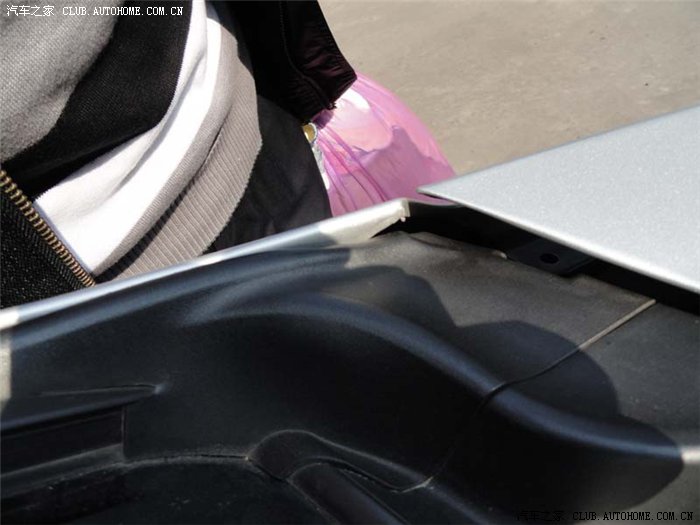

这是右边的缝隙,看样子还会变大
塑料件变形后叶子板的边角都露出来了

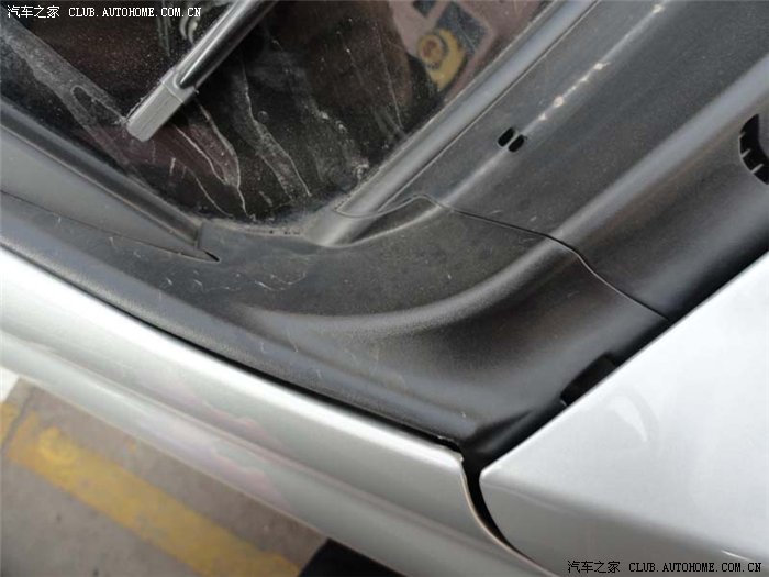

这是左边的那块,肉眼看都已经变形了,还是高温塑料,汗.......
