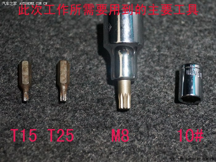

先来了解一下此次工作所需要的主要工具,用于拆各种固定螺丝,它们是必须的。

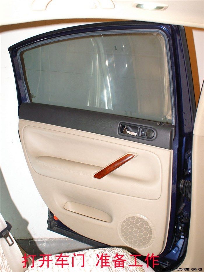

第一步,当然是打开车门了(这不是废话吗)。

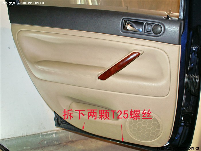

按照图中位置所示拆下两颗内饰板固定螺丝。

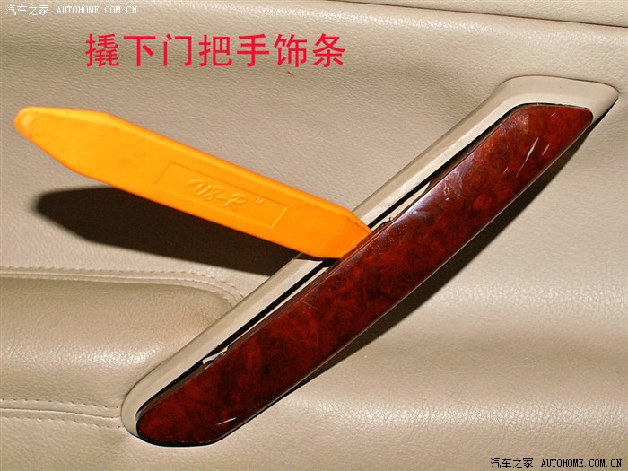

用专用工具(也可以用类似材料)撬下把手饰条。

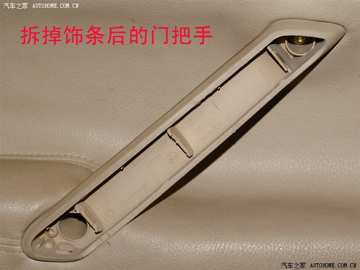

这是拆下饰条后的门把手。

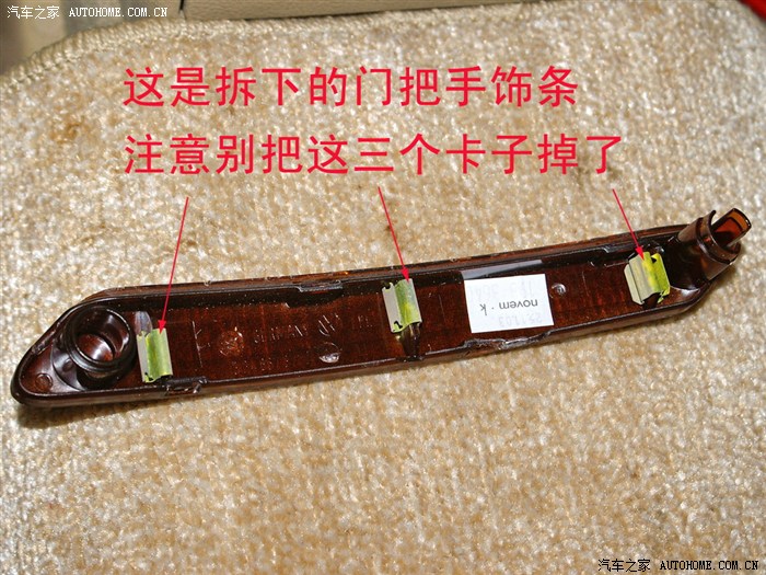

这是拆下后的把手饰条,上面有三个固定用的卡子,千万别掉了,否则装回时无法固定。

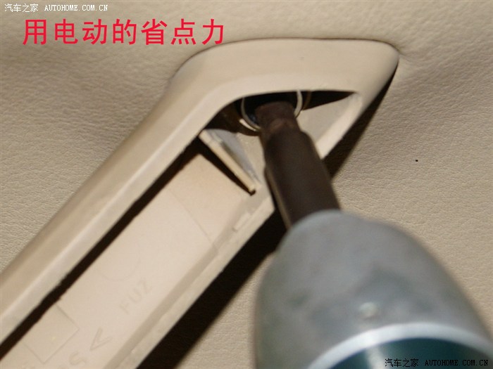

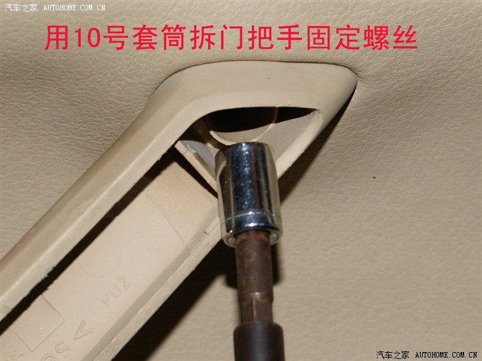

拆把手固定螺丝。
有电动的最好使用电动的了,因为螺丝很长的。

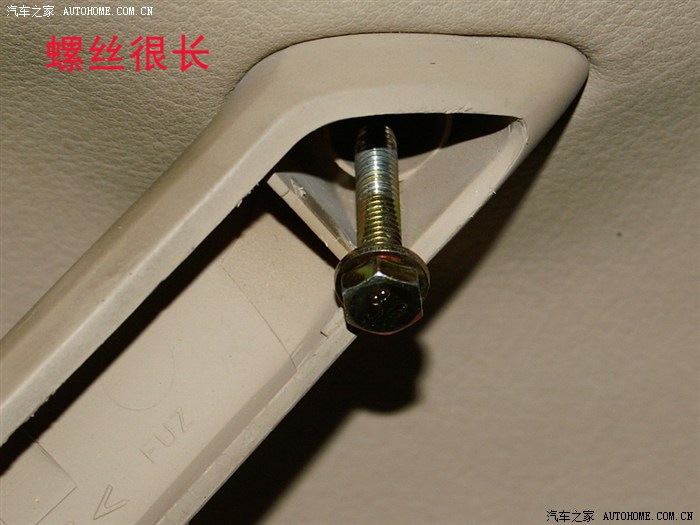

拆下来了,果然很长噢。

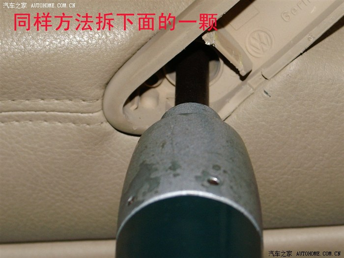

接着拆下面的一颗。
